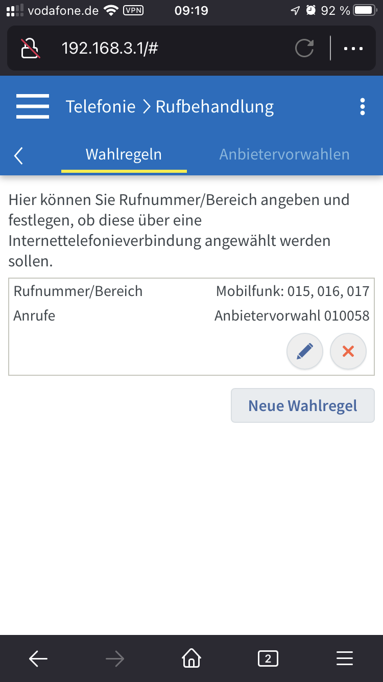

1. Die FRITZ!Box kann fest eingestellte Vorvorwahlen. Also einfach eine Vorvorwahl suchen und für alle ausgehenden Mobilfunkgespräche konfigurieren.

Am einfachsten in der Fritzbox unter Rufbehandlung - Rufsperren den "störenden" Bereich sperren.

Das hatte ich auch schon gedacht. Denn mit der FritzfonApp kann man einstellen, dass alle Anrufe, die zu mobil gehen, per mobil angerufen, und der Rest via VoIP. Wenn also was aus dem Festnetz blockiert ist, geht man automatisch zum Handy (muss es aber ggf. suchen) und hat dort den Anrufer (nummer) direkt in der Fritzfon app, die wiederum per Mobilfunkt anrufen wird. Für Leute, die wirklich auf 5 Euro achten müssen, ist diese Kombi (Fritzfon App + Sperrung) wohl die praktikabelste Lösung.

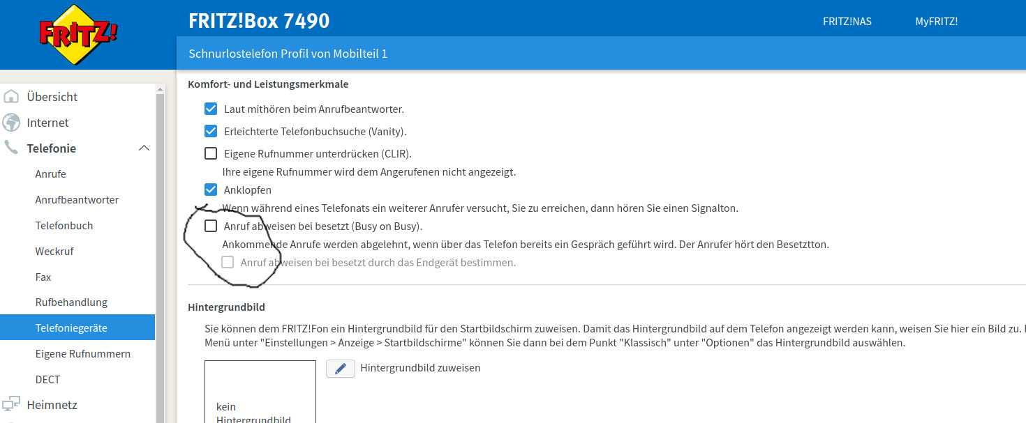

EuleMM schrieb:
Danke für diesen Hinweis. Also du meinst, andere Leuten denken, man nimmt nicht ab, in Wahrheit telefoniert man aber?
Genau, und nicht nur das, das jeweils andere Gerät klingelt während man telefoniert, kann sehr störend sein.
Das lässt sich aber in den Einstellungen der Fritzbox deaktivieren
