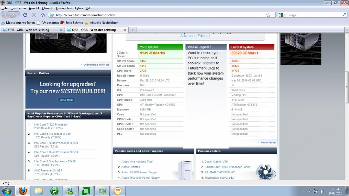

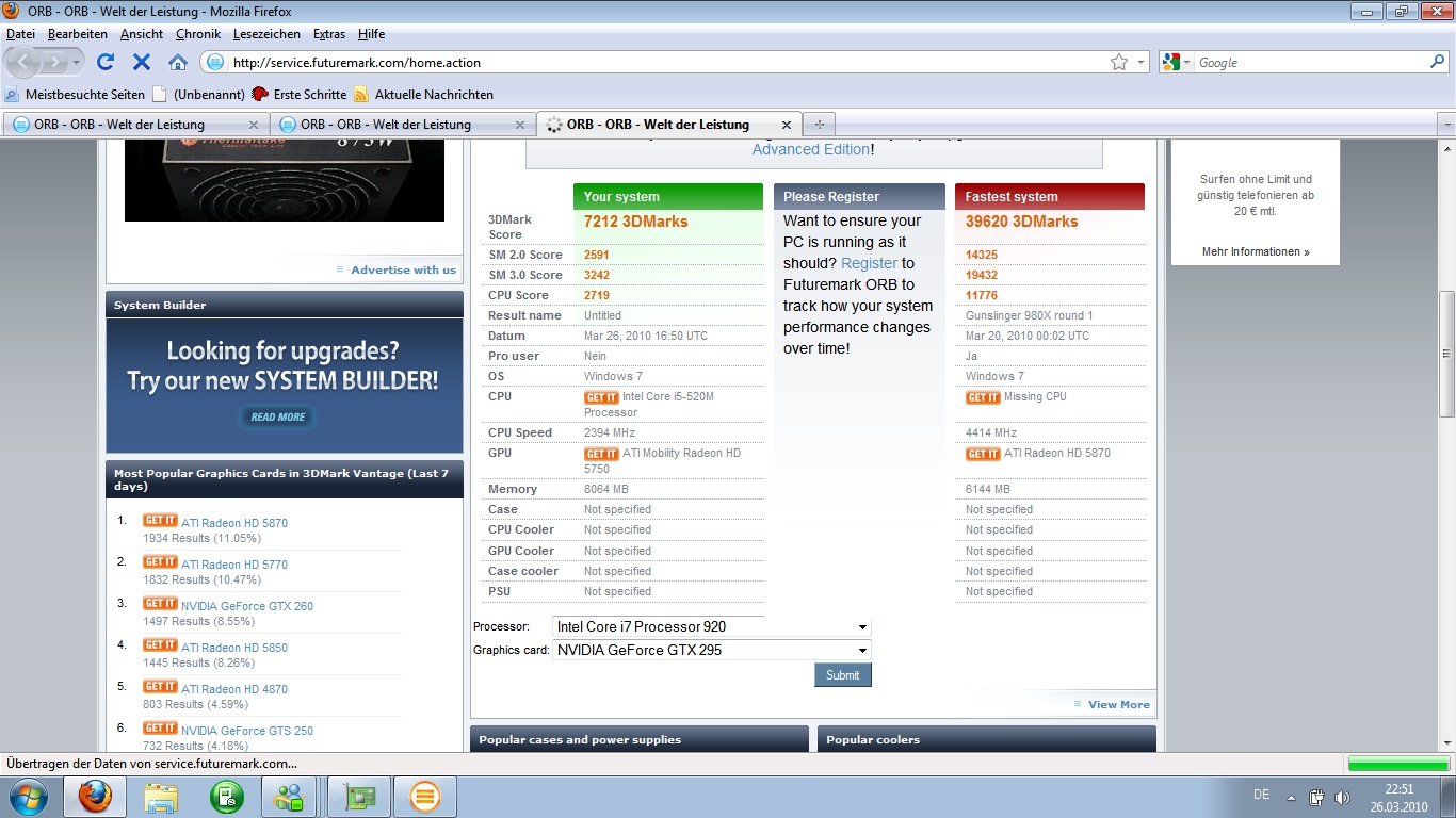

danke nochmal leuts =D hier die 3dmark ergebnisse(1280x768) von standard und oc =)
