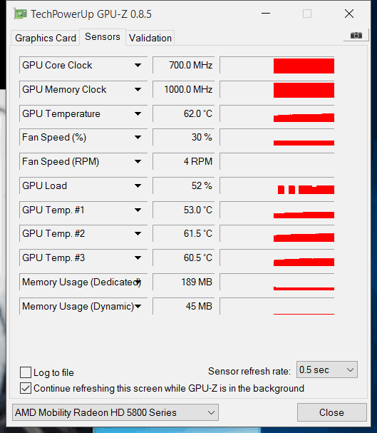

Das war gerade ein Paradebeispiel. Ich habe The Witcher 2 gestartet. Zuerst: Temp rauf, Core Clock von 100 MHz auf 700 MHz und GPU Clock von 150MHz auf 1000 MHz. Spiel läuft flüssig. 10 Sekunden gehalten, dann fallen die Werte wieder auf jeweils 100 und 150 MHz :(:mad:.

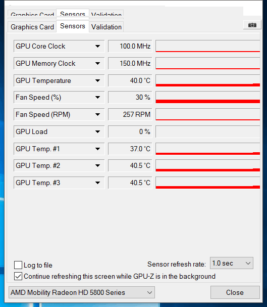

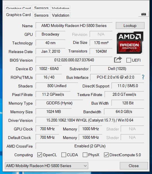

Ich habe mal 3 Screenshots vom GPU-Z angehängt: "GPU-Z 1 - GPU-Z 3". Da auch die aktuelle Treiberversion.

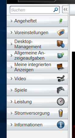

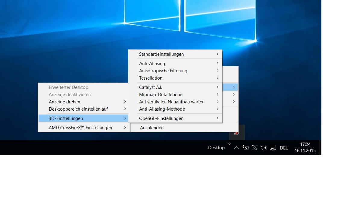

Zu den 2D / 3D EInstellungen: Ich kann im Taskleisten-Menü 3D-Einstellungen vornehmen (Anlage "3D Taskleiste"), aber vielleicht meinst Du ja gewisse andere Einstellungen? Im CCC sieht meine Oberfläche so aus: Anlage "CCC Main Menu"

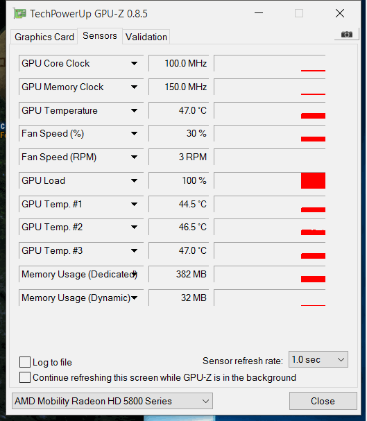

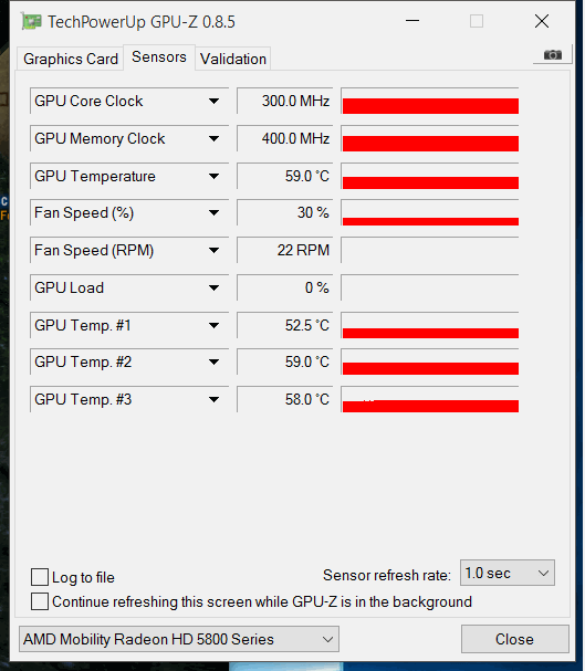

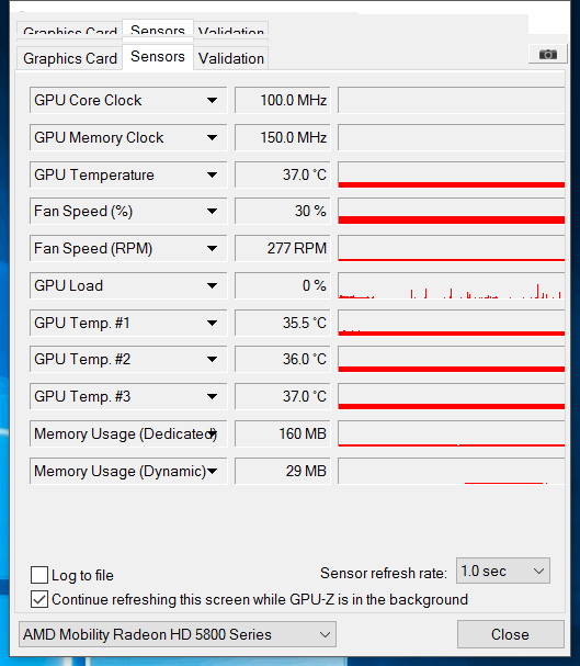

So sieht's aus:
Als erstes habe ich Crossfire deaktivert, was gleich mal zur Folge hatte, dass der Menüpunkt erstmal verschwunden ist. Heißt also, ich kann Crossfire nicht wieder aktivieren?! (what the...)
Darauf hin zeigt die zweite Karte jetzt konstant einen core clock von 300 und einen memory clock von 400 MHz an. Die erste Karte nach wie vor 100 und 150 MHz. Die Temp der zweiten Karte wuselt jetzt immer so bei 59 herum, die der ersten ist wie gewohnt bei Mitte 40. Allerdings zeigt die erste Karte jetzt einen GPU Load von 100% an und die zweite steht bei 0%
(Bild 1 und 2)
Ich habe dann The Witcher II gestartet. Erst einmal das gleiche Phänomen wie immer. Rauf -> kurz warten -> runter. Diesmal nur bei Karte 1, Karte 2 verändert sich nicht.
Ich wollte dann mal auf die Spannung achten, aber mein GPU-Z zeigt die Spannung nicht an?! Habe dann AMD GPU Clock Tool installiert. Dieses zeigt mir für Karte zwei eine konstante VDDC Voltage von 1.0500 an. Die erste Karte steht in Ruhe bei 0.9000 V. Bei Last geht sie auch auf 1.0500 V.
Hat erstmal alles nichts geändert. Aber dann habe ich eines der "Bonusvideos" im Spielmenü laufen lassen und festgestellt, dass hier die Leistung der ersten Karte dauerhaft hoch war. (Bild 3) Das Video lief komplett flüssig. Kaum ist das Video vorbei und man ist ingame, fällt die Leistung wie gewohnt ab, auch die Spannung geht dann wieder runter.
Was hat das mit den Videos auf sich, dass hier die Leistung erreicht wird?
Warum ist der Menüpunkt Crossfire verschwunden und ich kann die Karten nicht mehr "zusammenschalten"?
Warum läuft die zweite Karte jetzt konstant bei höherem Clock und höherer Voltage?
MfG
