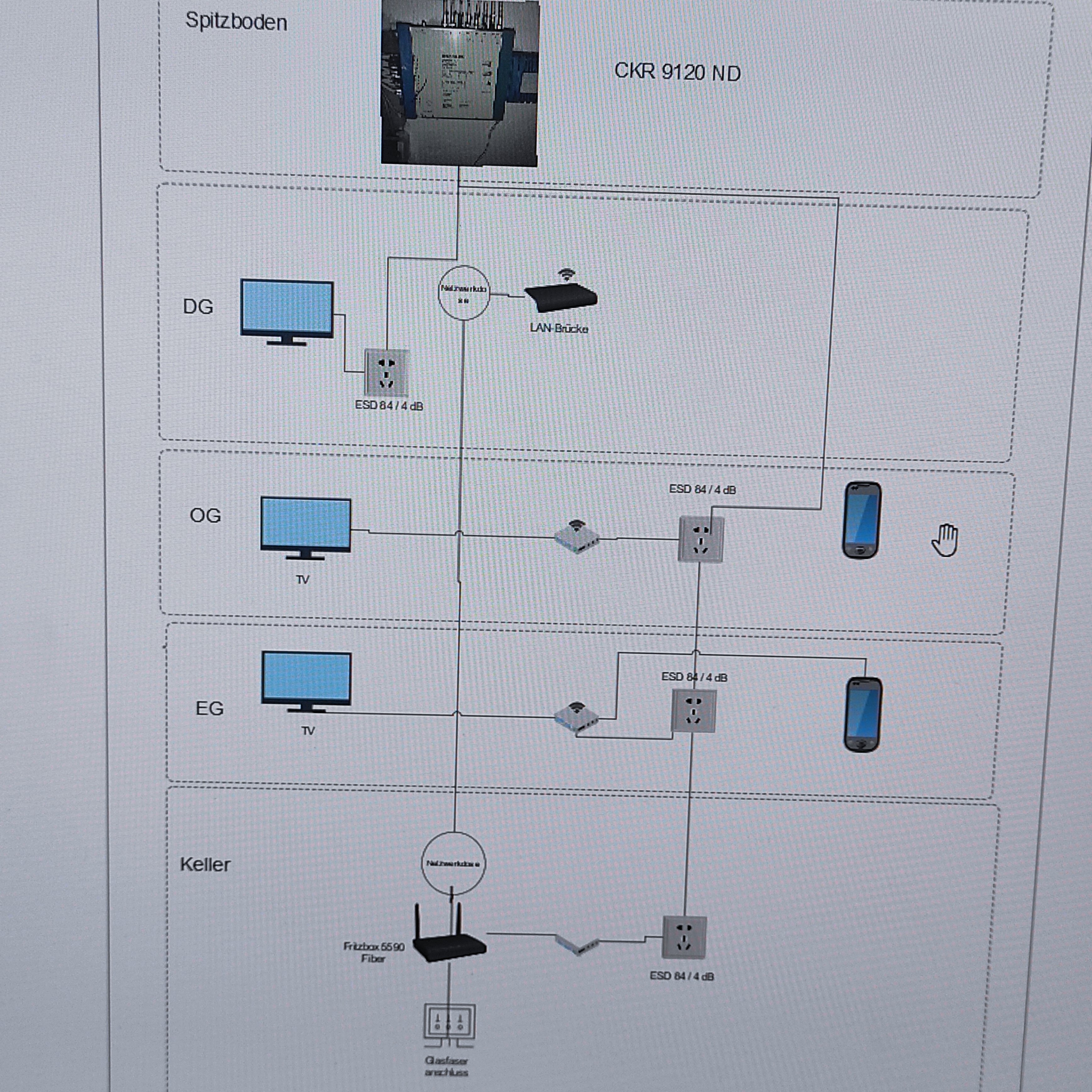

Ich habe das Netzwerk versucht schematisch aufzumalen und habe auch einige Symbole zweckentfremdet . Die weißen Boxen sollen die Modeme von Z.B Axing sein die "amerikanischen Steckdosen" die der Sat Anlage .
Kurz zusammengefasst :
Glasfaseranschluss im Keller
Direkte Netzwerkverbindung gibt es nur direkt ins DG . Von dort aus habe ich jetzt auch schon einen Repeater als LAN Brücke eingerichtet . Das ist die Ideallösung.
Die anderen Stockwerke haben dies leider nicht und es ist auch nicht ohne weiteres möglich dies baulich zu ändern.
Es gibt eine SAT Anlage auf dem Dach mit zwei unterschiedlichen Antennen .
Der Multischalter befindet sich auf dem Dachboden.

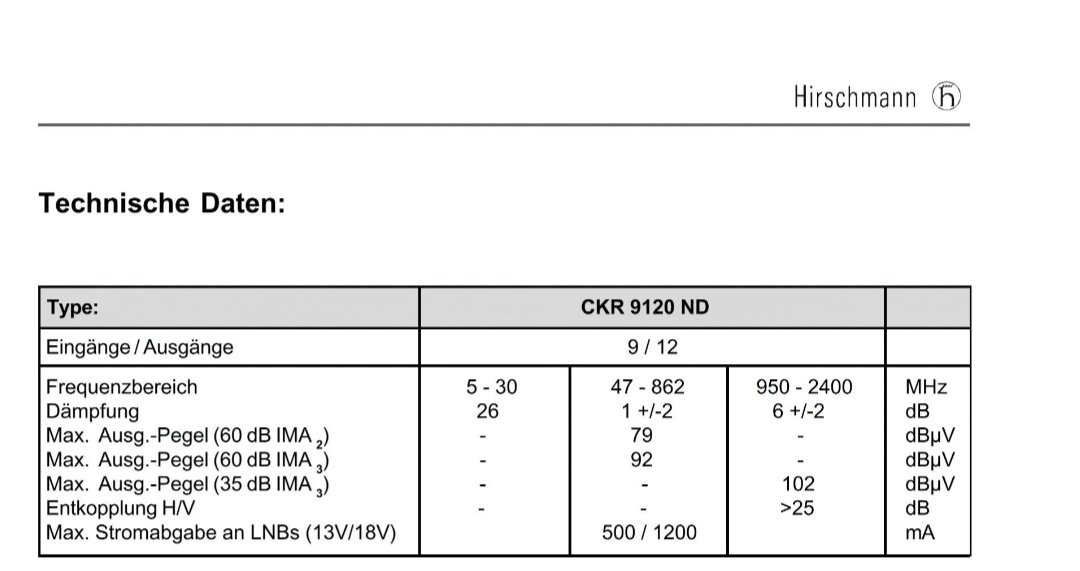

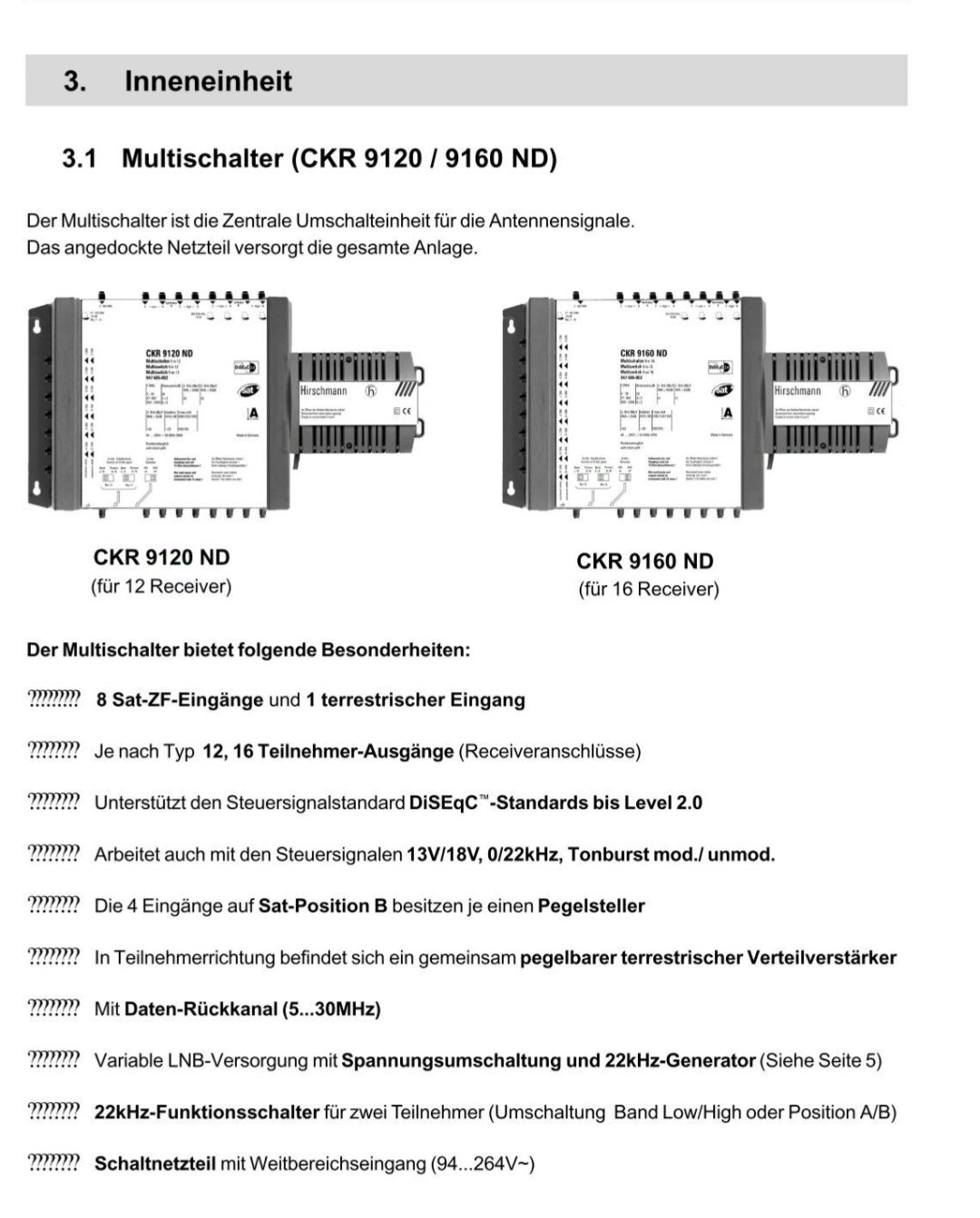

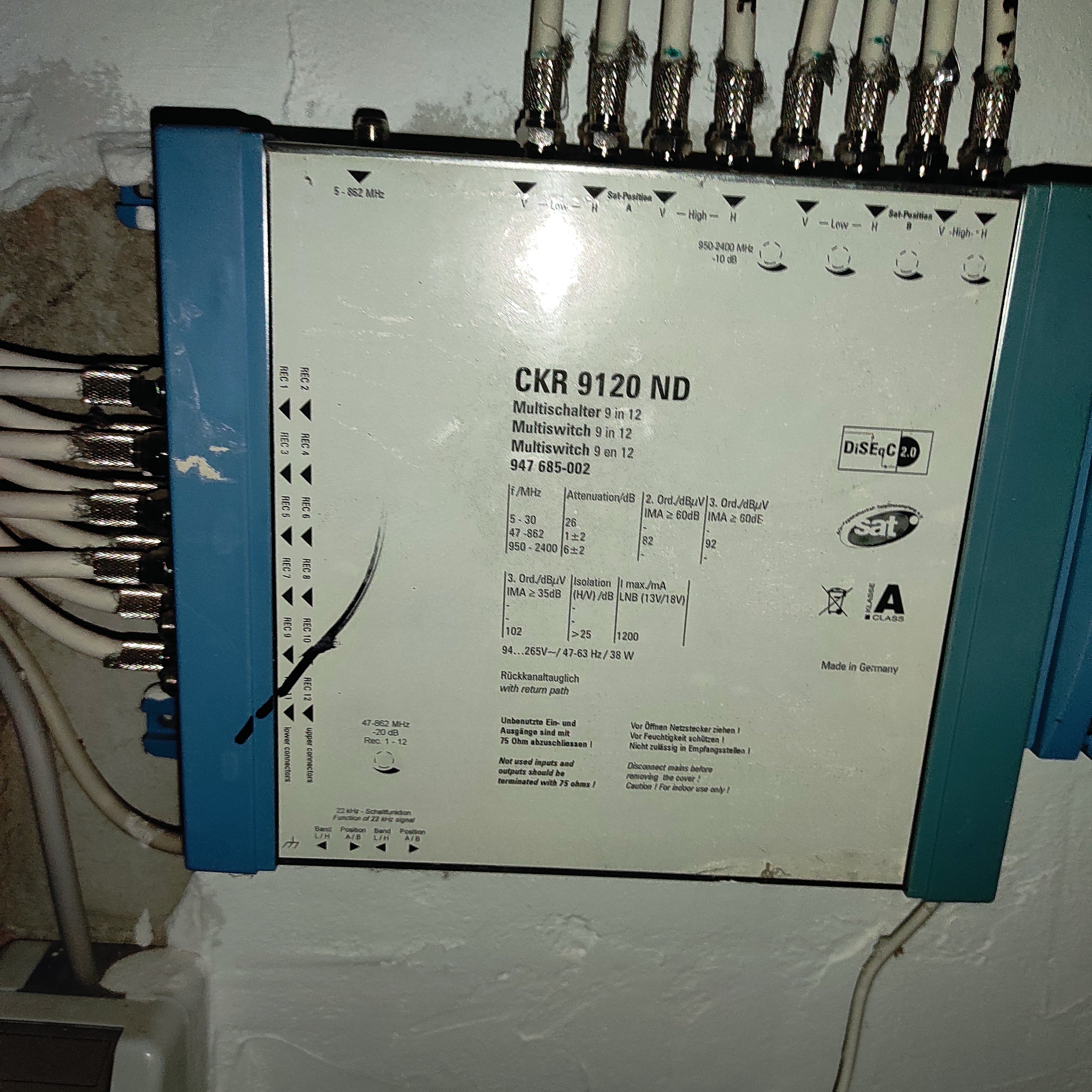

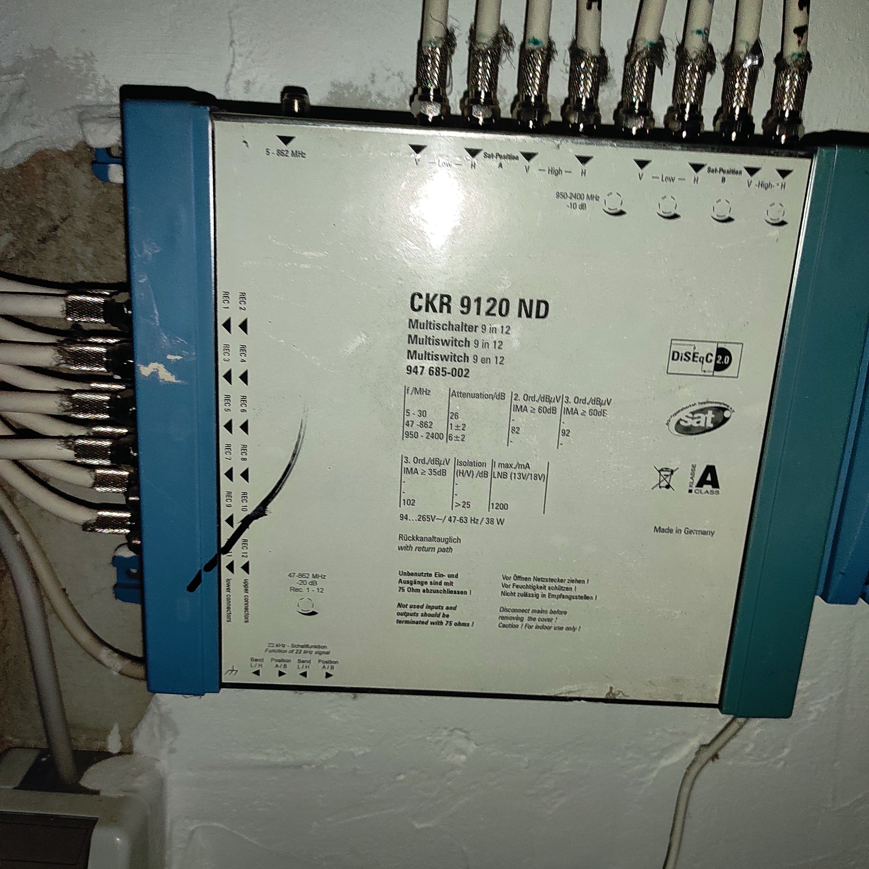

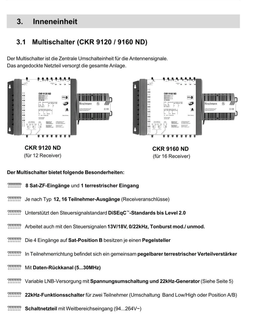

Ich hab mir die Anleitung der Firma Axing angeschaut nur bin ich mir nicht sicher ob der Multischalter CKR9120 ND passt oder nicht .

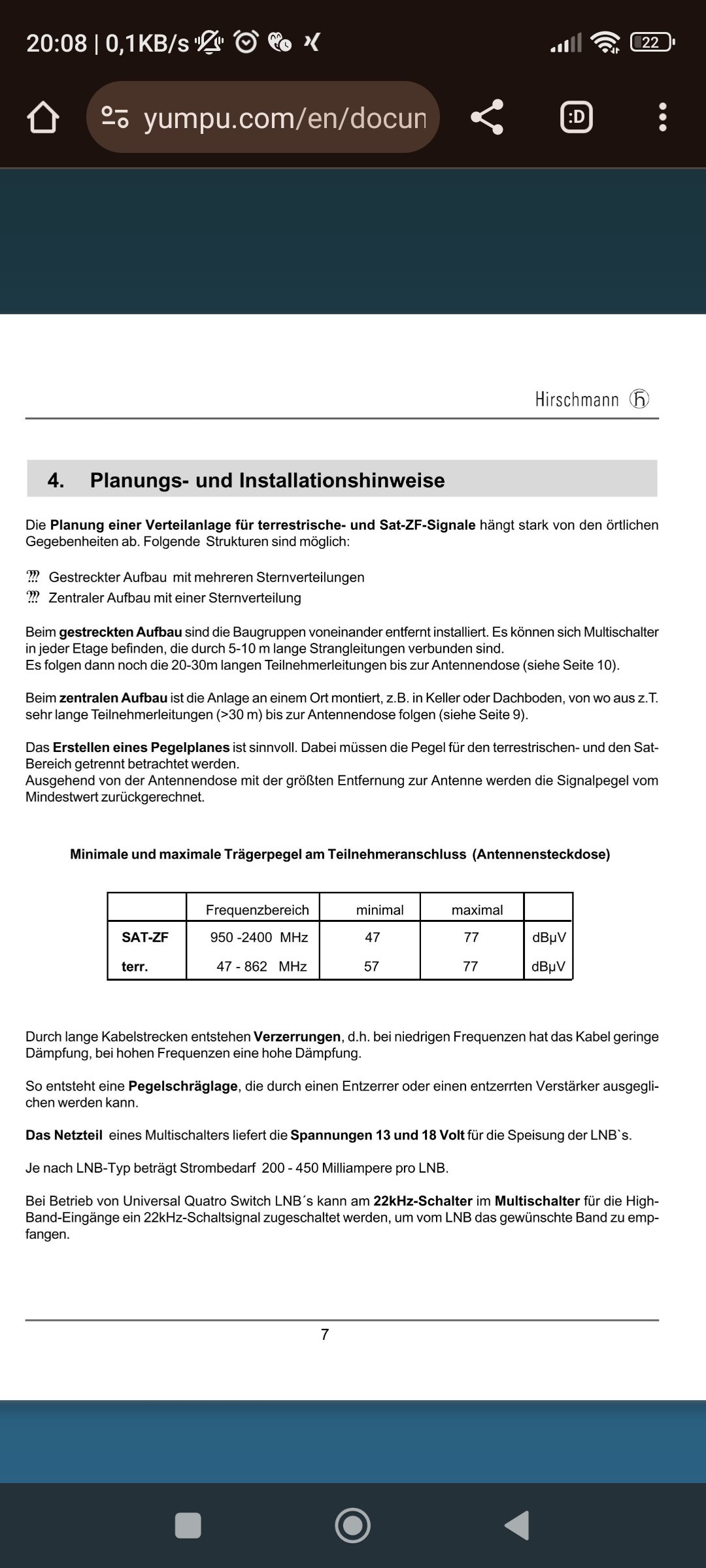

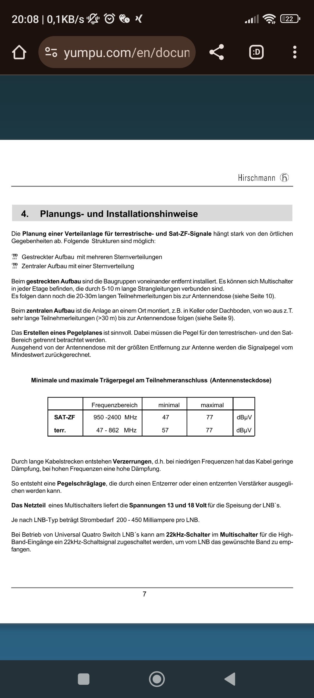

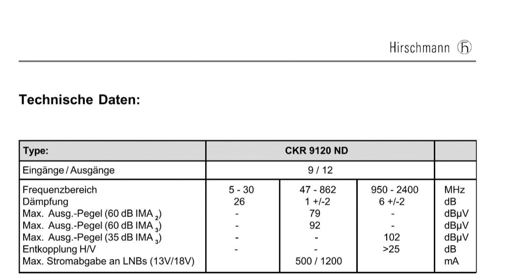

Die Schlagworte die dort genannt werden wie passiver terr. Eingang und die Frequenzbereiche sehe ich leider nicht eindeutig auf dem zusammengesuchten Material .

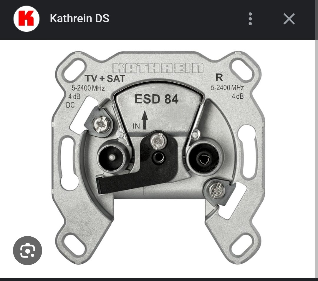

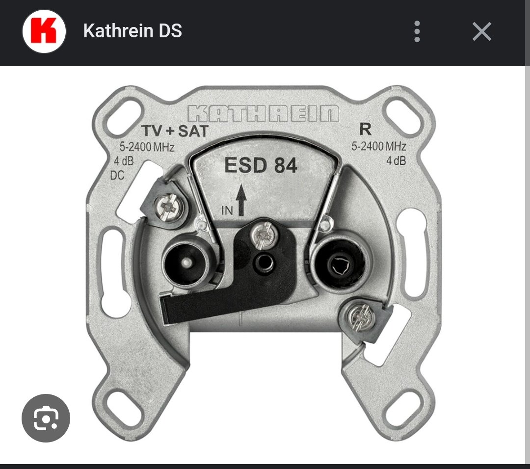

Die Sat Dosen sind aktuell die ESD84 von Kathrein.
Ich schätze dass ich diese in jedem Fall tauschen muss .

Ich bin etwas irritiert, du fotographierst einen Multischalter mit 10 beschalteten Ausgängen und malst ein Bild mit 4 Dosen in Baumverkabelung.

Die Sat Dosen sind aktuell die ESD84 von Kathrein. Ich schätze dass ich diese in jedem Fall tauschen muss .
Wieso? Mechanisch gibt es Adapter von F auf IEC-F/M, ansonsten sind das Breitbanddosen, die vom Frequenzbereich passen sollten.

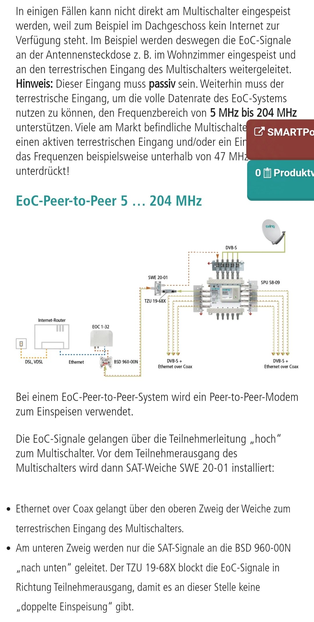

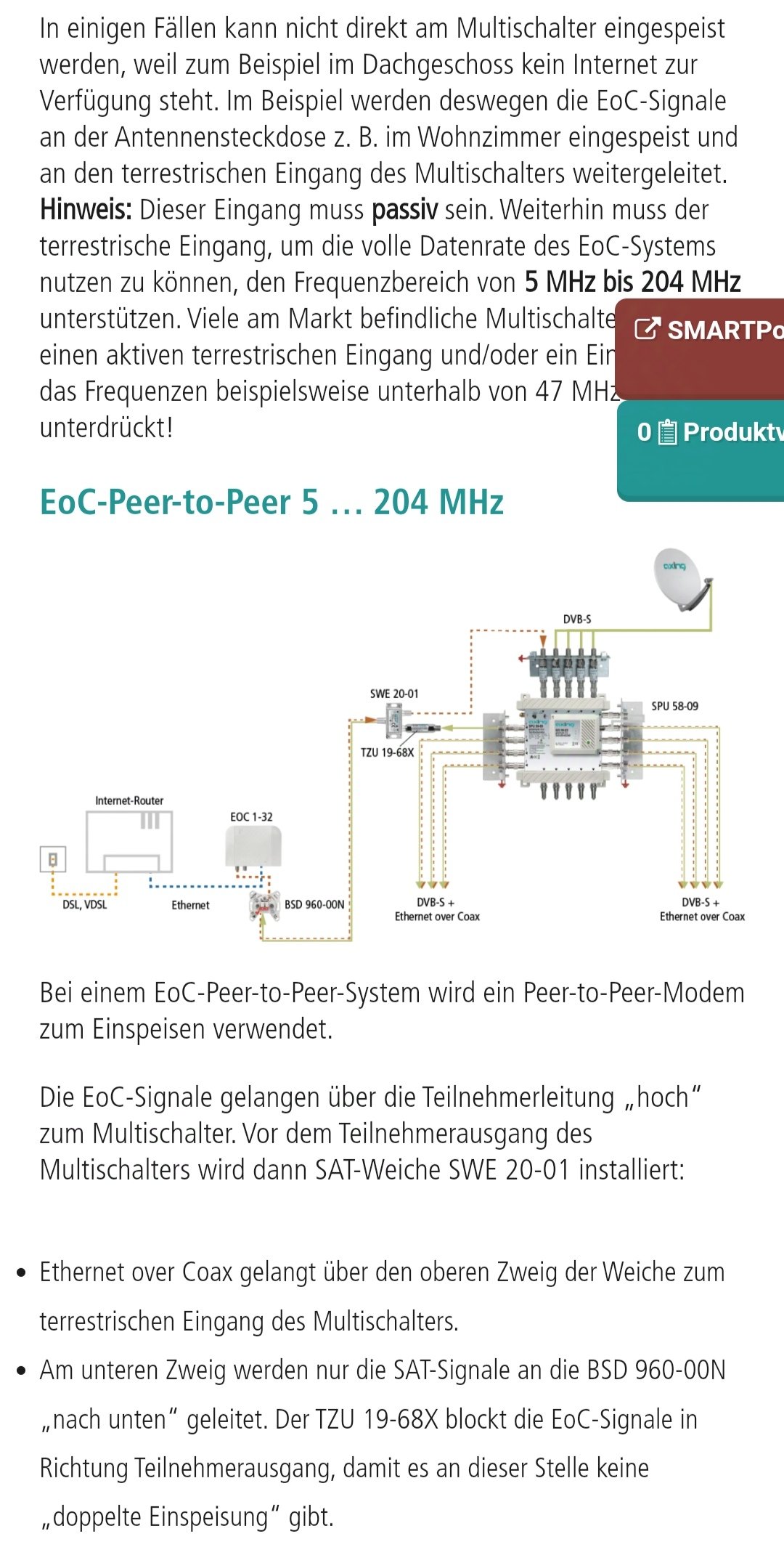

Hat keinen passiven terrestrischen Eingang, für diese Frequenzen ist teilweise ein Verstärker verbaut, der für EoC hinderlich ist. Es sei denn du holst dir einenen EoC-Adapter der so uralt ist, dass er mit 5-30 MHz auskommt (also arsch lahm ist). Der verlinkte Technisat ist ein bisschen moderner (...68 MHz) aber für aktuelles EoC (...204 MHz) auch nicht gut geeignet.
Da du nur 4 Dosen eingezeichnet hast, würde ich eine 4-fach Einspeiseweiche (+Jumperkabel) hinter den Multischalter setzen, das ist günstiger als den ganzen Multischalter zu tauschen.
Ja , es gibt im Haus 10 Coax Quasi fast in jedem Raum eine ..aber davon brauche ich nur 4 Zugangspunkte .
Es ist eher Unwissenheit der Notationen das ich etwas in einer bestimmten Struktur eingezeichnet habe . Es sollte eigentlich nur darstellen wie etwas räumlich liegt .
Da du Fotos gemacht hast, ist ersichtlich, dass es ein klassischer Multischalter mit Sternverkabelung ist. Sternverkabelung heißt es geht ein Kabel zu einer Dose. Eine Baumverkabelung hingegen kann mehrere Dosen in einem Kabelstrang haben (z.B. Unicable-Multischalter). Das ist relevant bei der Abschätzung der möglichen Geschwindigkeit, da hier i.d.R. Dosen mit anderer/unterschiedlicher Dämpfung zum Einsatz kommen.

Bei GigaCopper kann man auch einiges zu dem Thema lesen.

Um für EOC Adapter mit 204 MHz ausgerüstet zu sein .
Der restliche Aufbau Weiche und Filter sowie Sat Dosen werden im Prinzip gemäß des Schaubildes von Axing im ersten Thread erfolgen.
Nach Telefonat mit Axing sollte das für meinen Anwendungsfall passen.
