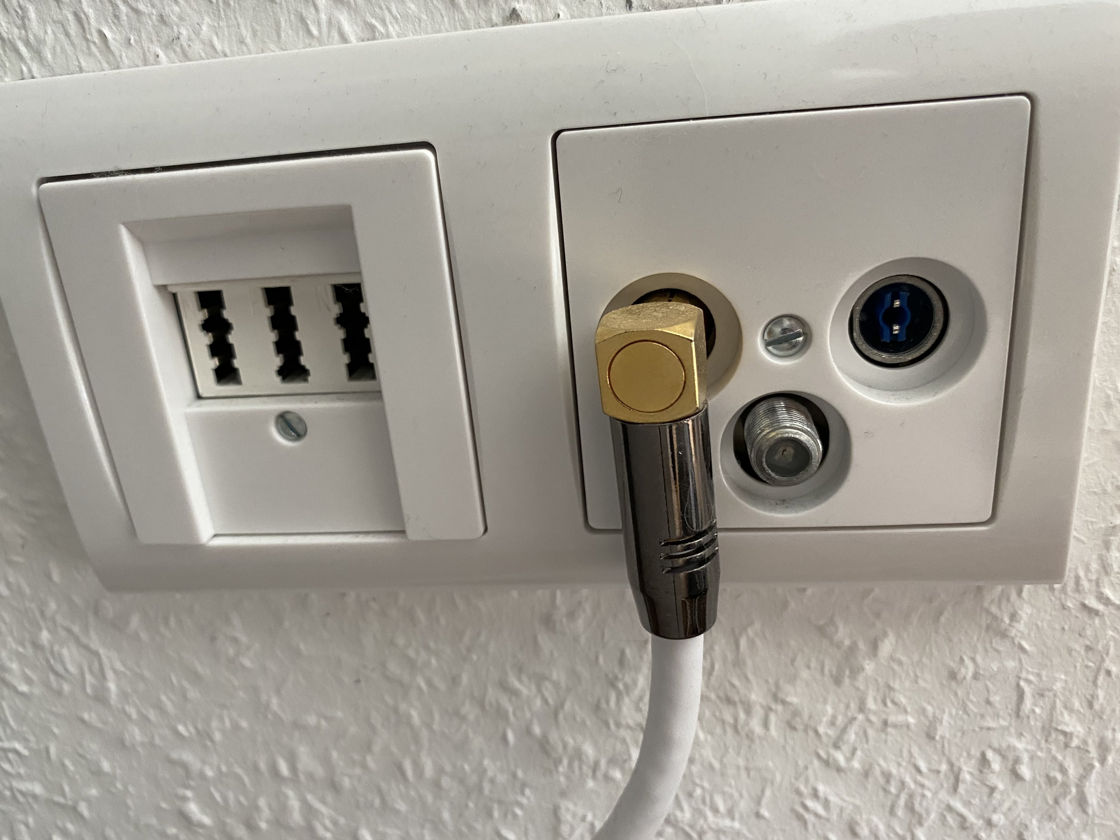

Ich überlege mit ein Moca 2.5 System zu kaufen, bin mir aber unsicher ob das so klappt wie ich mir das denke.
Ich habe in 2 Räumen eine Multidose wo Kabel TV, Kabelinternet und noch irgendwas abgeht.
Ich möchte das Moca nutzen um da Internet vom LTE Router im Schlafzimmer über die Multimediadose in das andere Zimmer zu bringen. Wlan verursacht Packetlost. An der Dose im Schlafzimmer ist ein TV angeschlossen. An welchen Anschluss muss den das MoCa ?

Aber wie realisiere ich es, dass der TV weiterhin im Schlafzimmer das TV Programm empfangen kann, wenn an der Stelle das MoCa angeschlossen ist wird.
Üblicherweise eine IEC-Dose/Belling-Lee mit Stecker für Fernseh, eine IEC-Dose/Belling-Lee mit Buchse für UKW-Radio (was im Kabelnetz fast komplett ausgestorben sein dürfte) und je nach Dosentyp (bei dir Multimediadose) noch ein (oder zwei) F-Stecker.
An den der passt, was ziemlich sicher der F-Anschluss sein wird.
MoCA und Kabelfernsehen schließen sich nicht aus, laufen auf unterschiedlichen Frequenzen. Rein theoretisch könnte sie auch die gleichen Stecker nutzen. Historisch sind in Europa für Rundfunk halt Belling-Lee-Stecker vorherrschend. Die technisch besseren (Impedanzanpassung) F-Stecker werden in Europa "nur" für Sat und Kabelinternet genutzt. Stell es dir wie eine Wasserleitung (Koaxialkabel) vor und du hast eine Stelle (Dose) wo du nebeneinander Gardena, Geka und Storz-Anschlüsse hast, Wasser läuft aus allen raus.
