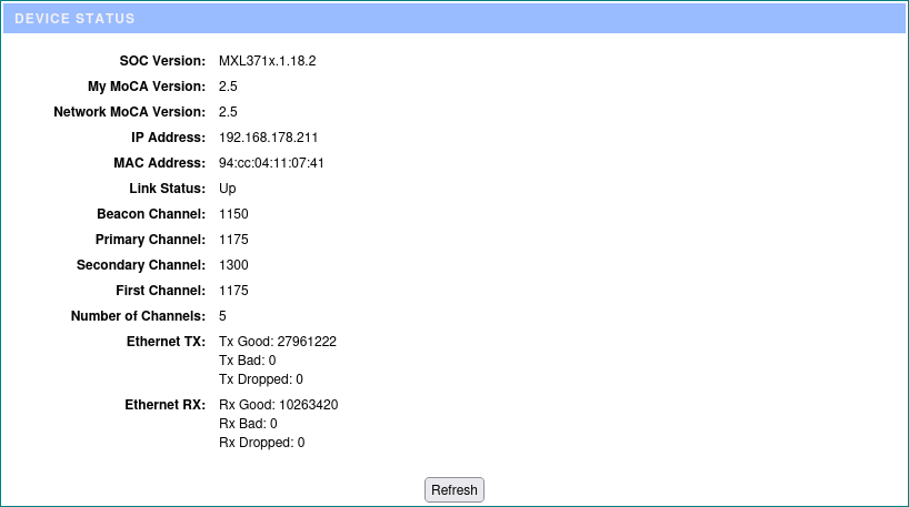

Das Problem ist aber längst gefunden und liegt nicht an MoCA, aber der Vollständigkeit halber: Wo sehe ich, wie schnell meine MoCA-Verbindung sein könnte? Man meldet sich auf einem seiner MoCA-Adapter im Webinterface an (user: admin, Passwort: gocoax bei goCoax-Geräten). Dort sieht man unter Device-Status schon mal ein paar grobe Informationen:
Ethernet: Die Netzwerkschnittstelle scheint komplett ungestört zu sein. alles "Good", nix "Bad" oder "Dropped"
Number of Channels: 5 , die maximale Anzahl die MoCA 2.5 unterstützt, so solls sein.

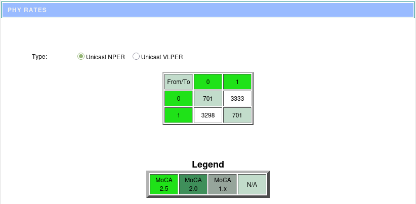

Unter MoCA-Link Rates geht es weiter
Hier sieht man zwischen den Geräten 3.333 bzw. 3.298 MBit/s brutto, dass mal 0,7 sind 2.333 bzw. 2.308 MBit/s netto. Netto ist das was mit einem iperf Test an Geschwindigkeit rauskommen sollte, wenn man eine 2,5 GBit/s Schnittstelle an beiden Seiten nutzt. Geworben wird mit bis zu 3.500 MBit/s brutto/2.500 MBit/s netto.
Woran kann es liegen, dass deutlich weniger als 3500 angezeigt werden? Störung durch SAT-Fernsehen auf gleichem Kabel, Einstrahlung durch unsaubere Schraub/Steckverbindung (z.B. Mobilfunk) oder hohe Dämpfung. Wo kommt hohe Dämpfung her? Durch die Summe viele kleiner Dämpfungen, etwa die Dämpfung durch die Länge des Kabels, die Durchgangs und Abzweigdämpfung von Verteilern, Abzweigern und Dosen.
