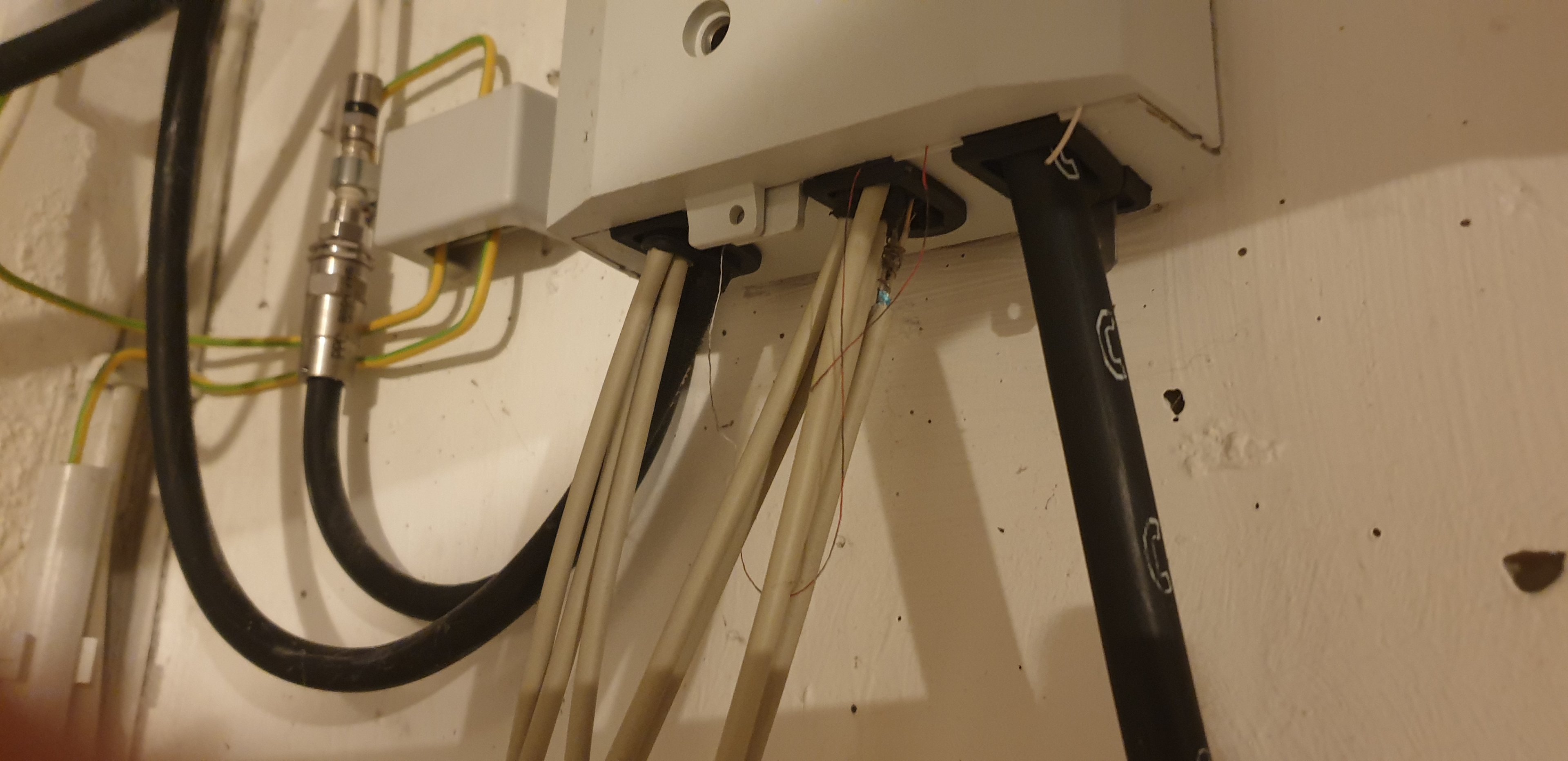

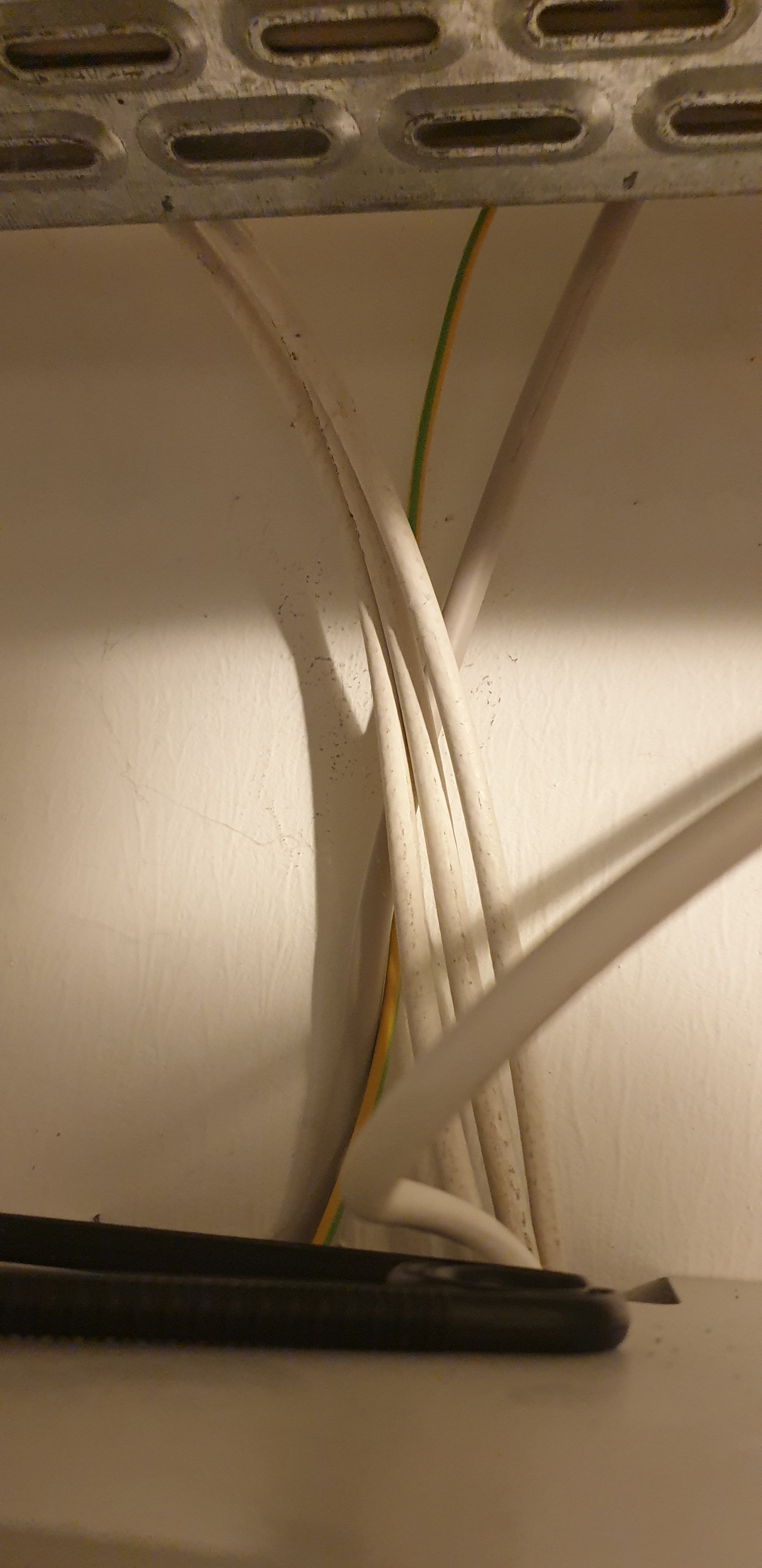

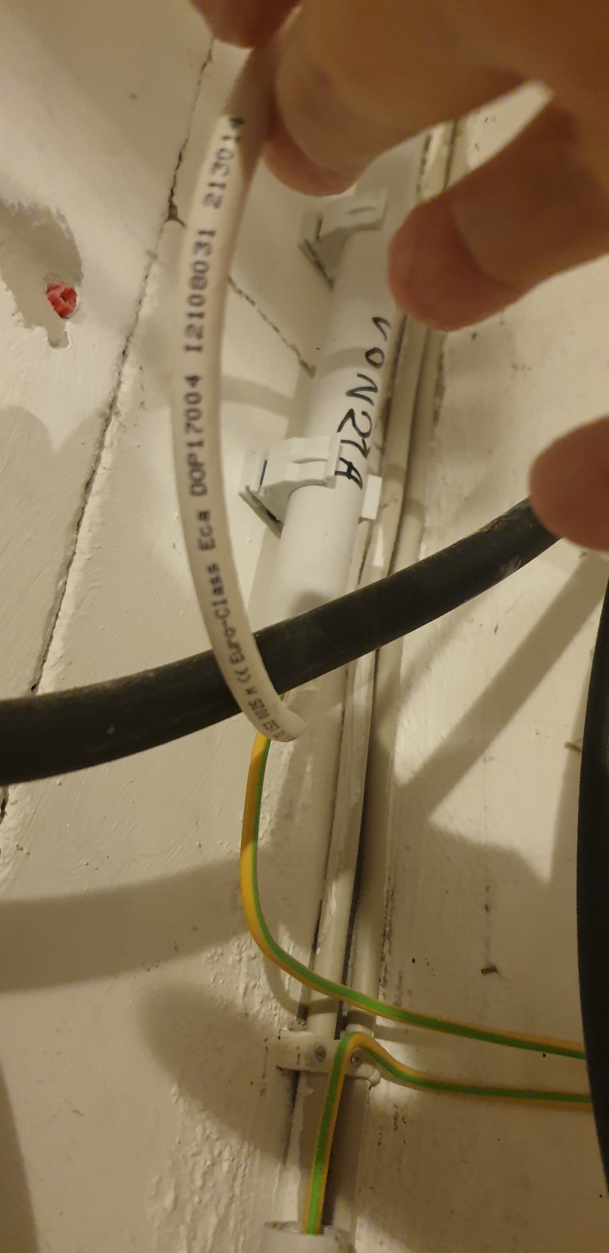

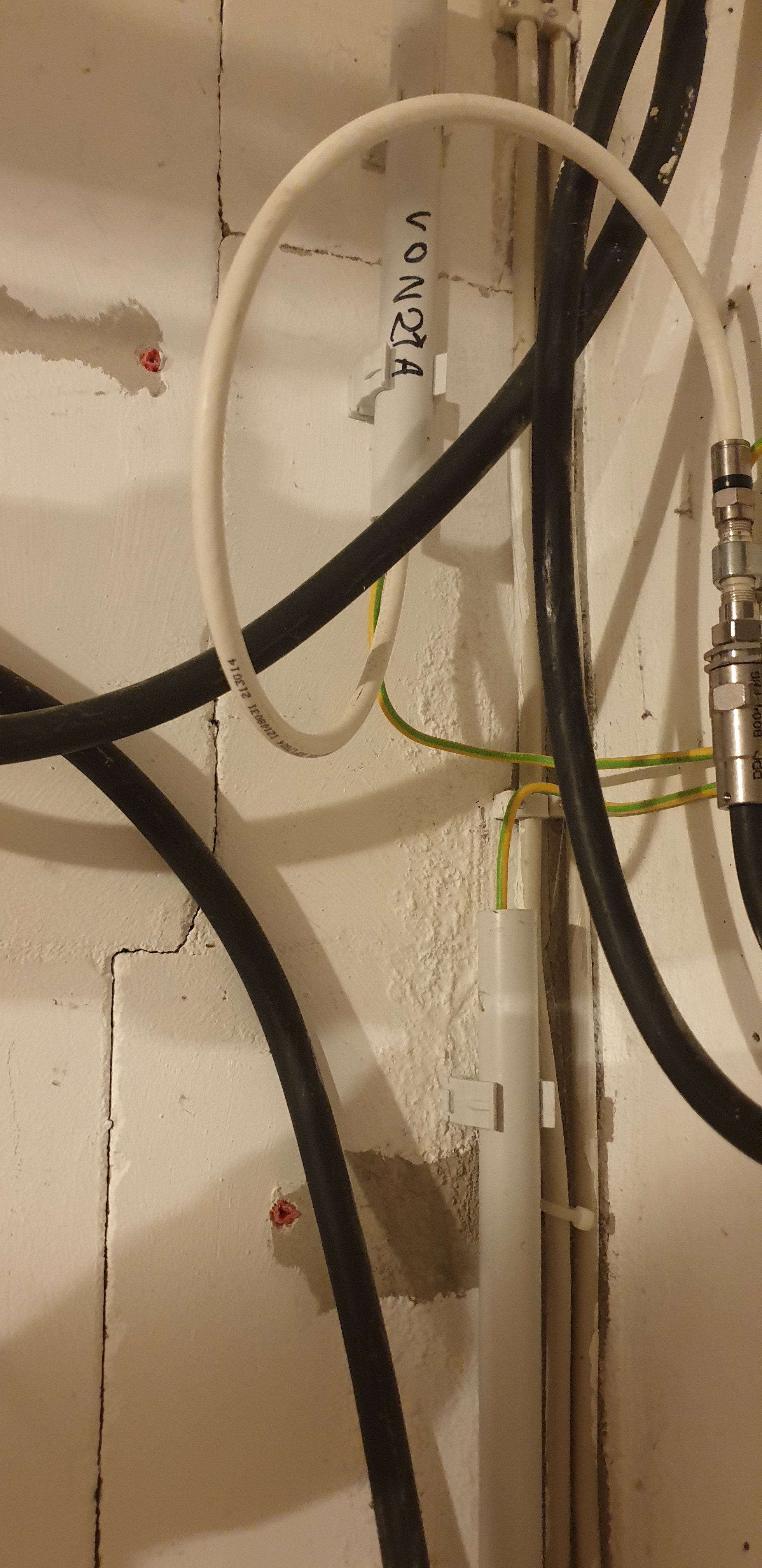

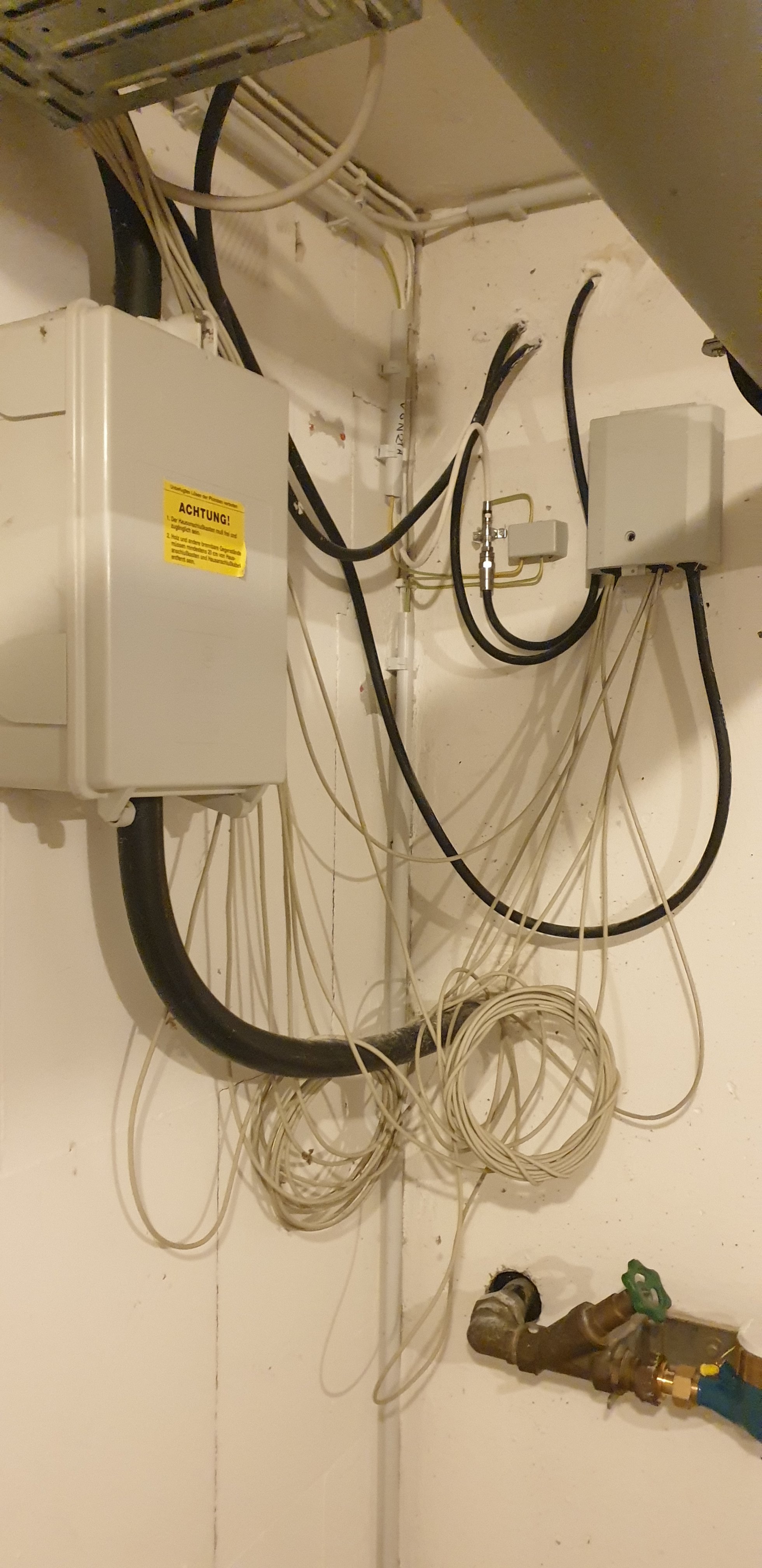

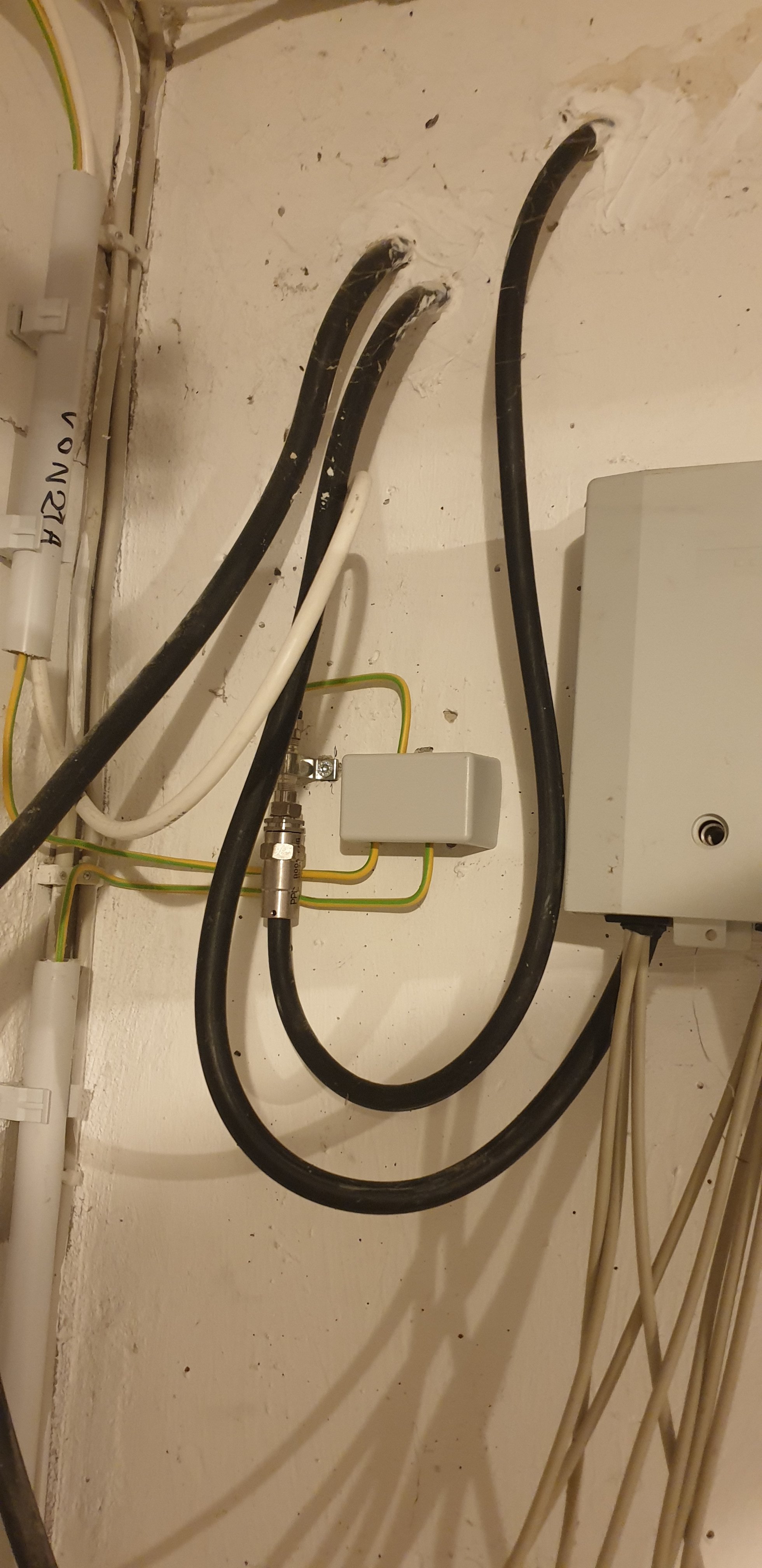

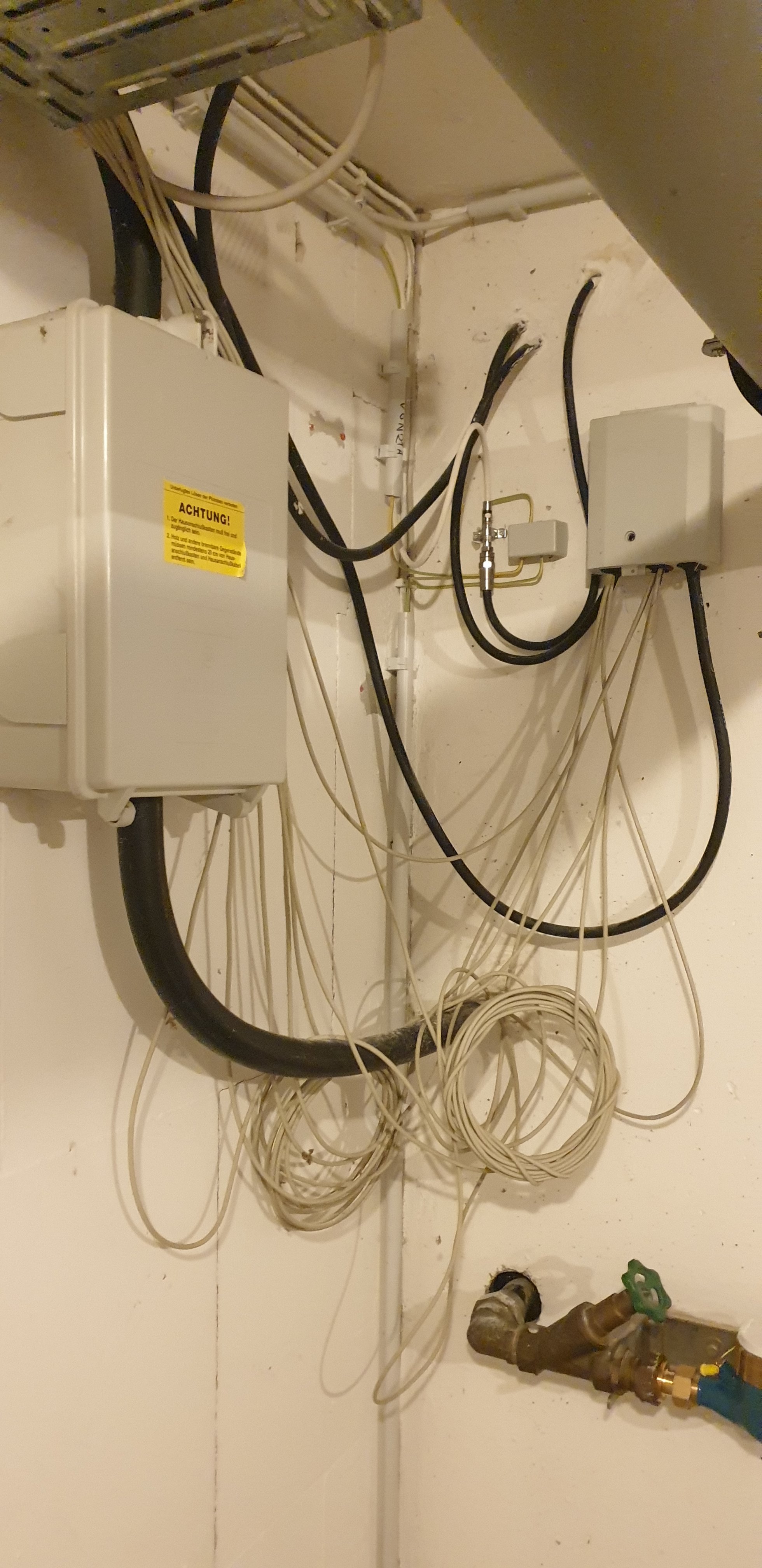

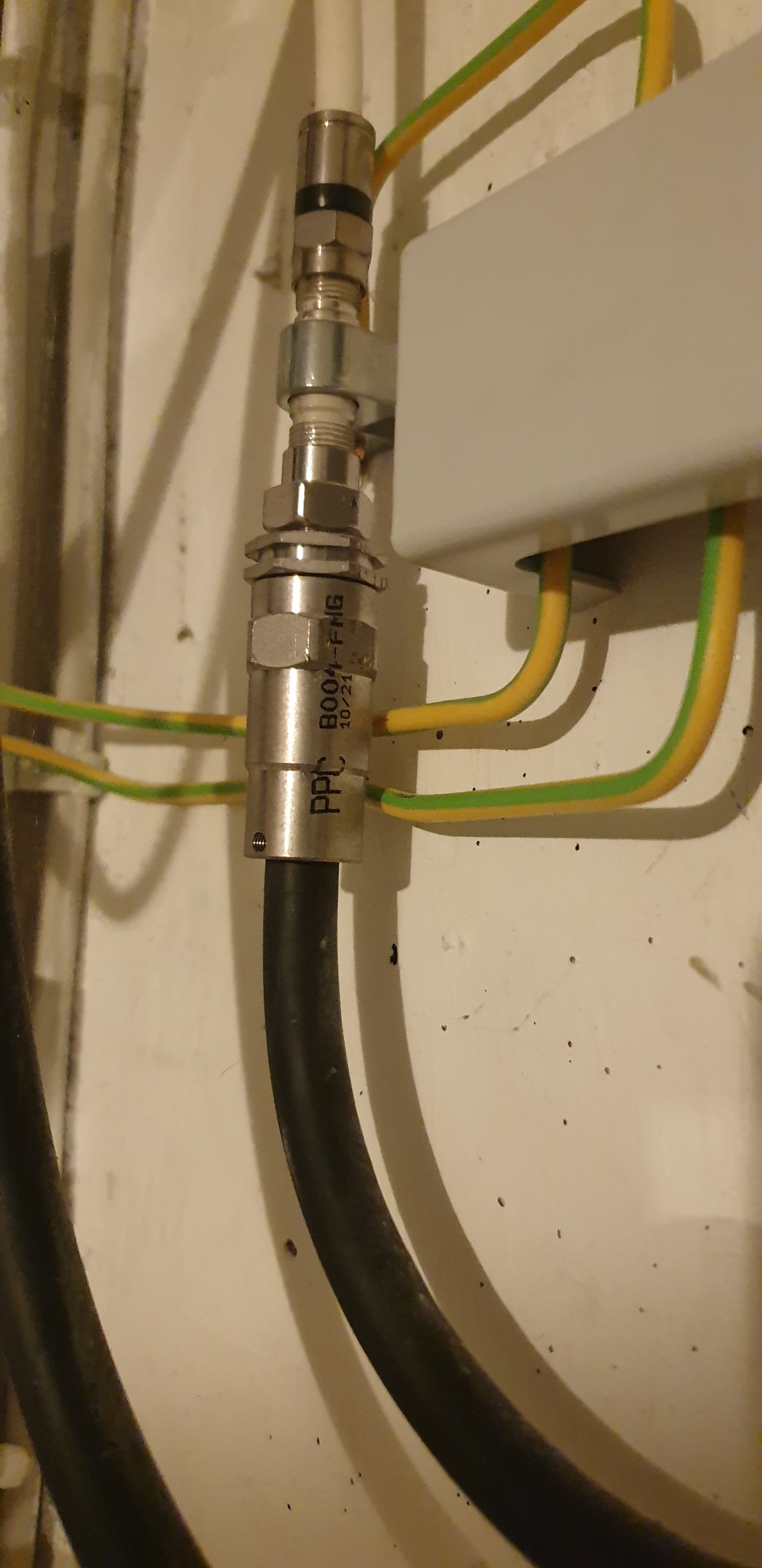

Ferner habe ich ein paar Aufnahmen (hänge ich an) von der Verkabelung im Keller gemacht, welche darauf schließen lassen (8 einzelne Kabel kommen aus einer (Telekom-) Box an der Wand, in die eine Leitung geht (auf dem Verbindungsstecker steht "von 21 A", woraus ich schließe, da wir in 21 B sind), dass das Kabel mit aus dem Nebenhaus kommt.
Was ich noch nicht (definitiv) herausgefunden habe (8 Leitungen gehen im Haus aus die Teleko-Dose in dem Keller nach oben), welches die "erste", verbundene Multifunktionsdose ist. Aber aufgrund der Lage des Treppenflurs geht meine Vermutung in die Richtung, dassdort wo derzeit der DSL-Router seine Wanddose hat und sich direkt daneben auch eine Multimediadose befindet, ferner diese Dose direkt an der dem Treffenflur zugewandten Seite liegt und die andere Multimediadose in max. Flurentfernung davon liegt, dass die Multimediadose neben dem DSL-Router wohl die "erste" Dose sein wird (ich habe noch keine der beiden Dosen geöffnet).

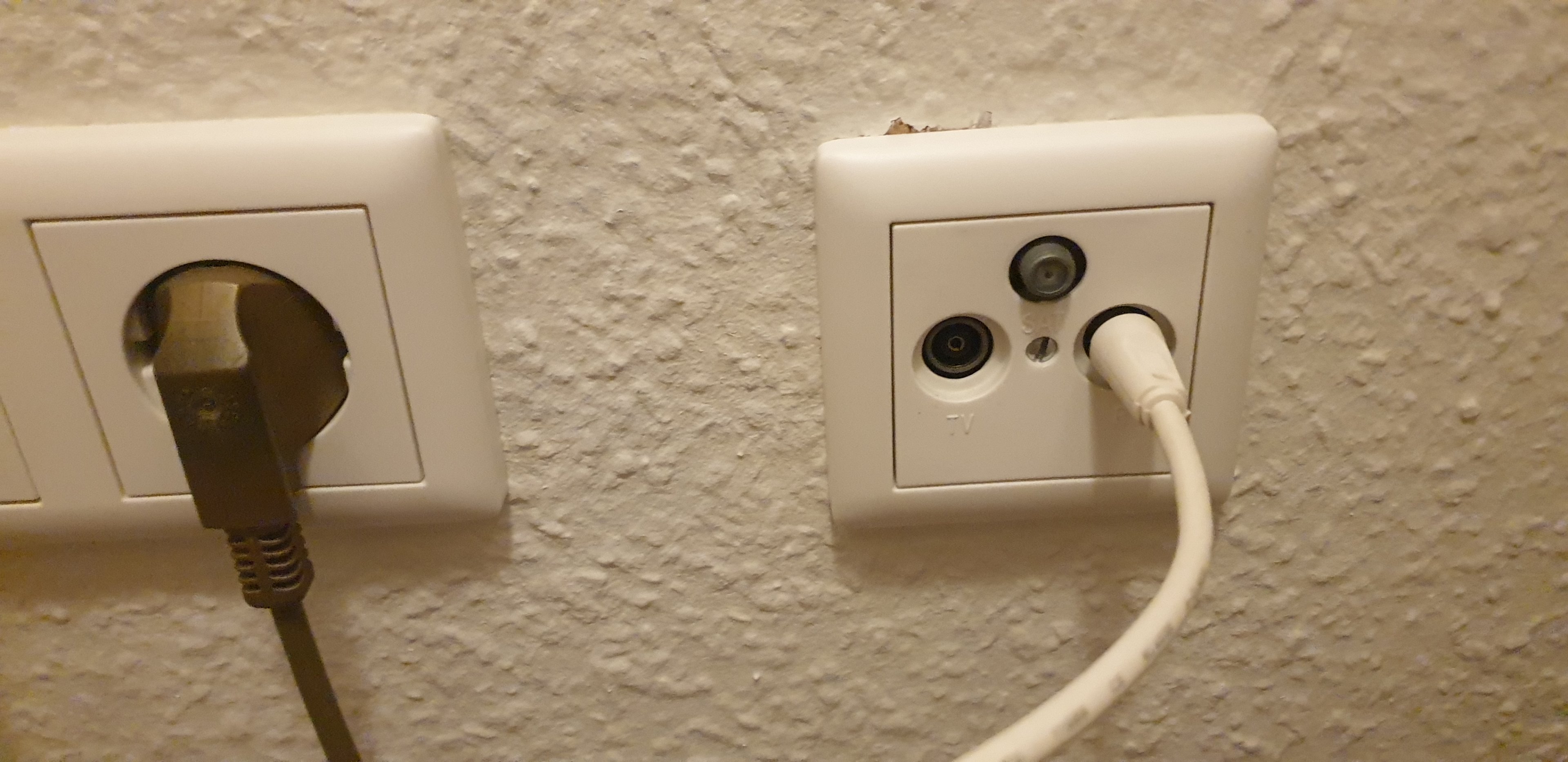

Wie finde ich heraus, ob die beiden Mutlimediadosen 8ab Ankunft Wohnung) in Reihe oder sternförmig geschaltet sind?
Sofern in Reihe:
Schließe ich jetzt an die erste Multimediadose einen Kabel-Router (z. B. 6690 cable) an, könnte ich dann eine weitere Kabelbox an die zweite Multimediadose anschließen, diese quasi via "Kabel-Lan" verwenden, um auf eine Nutzung von WLan zu verzichten?

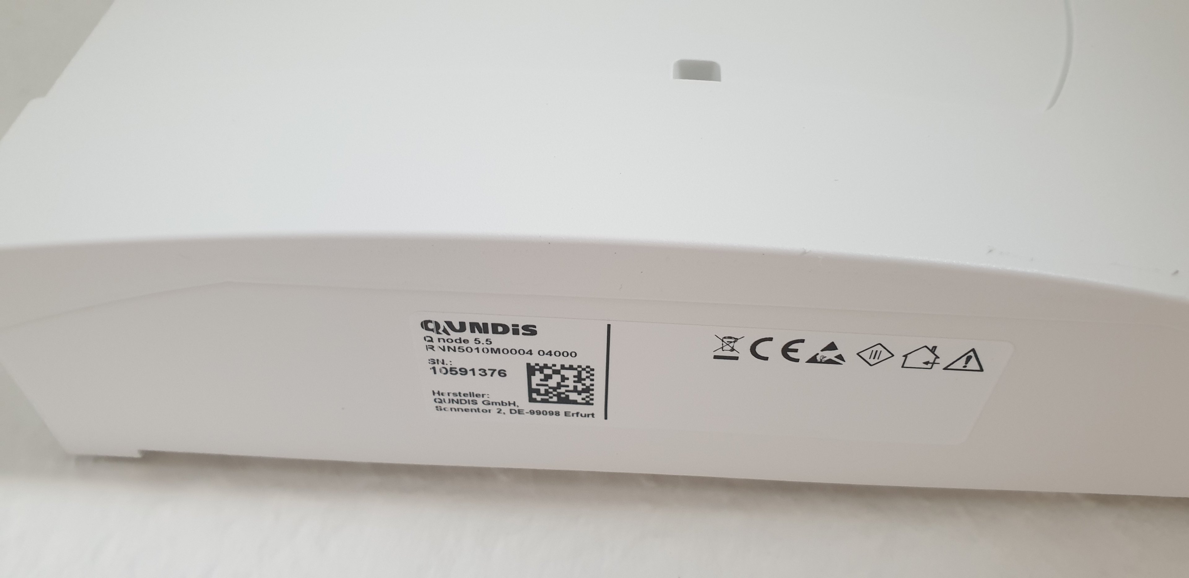

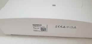

PS das Treppenhaus-oben-Bild hat wahrscheinlich keine Relevanz, dennoch könnte dort, da die Leitungen aus der Box nach unten in den Keller gehen, auch "meine" Kabelleitung nach oben geführt worden sein.
Nein

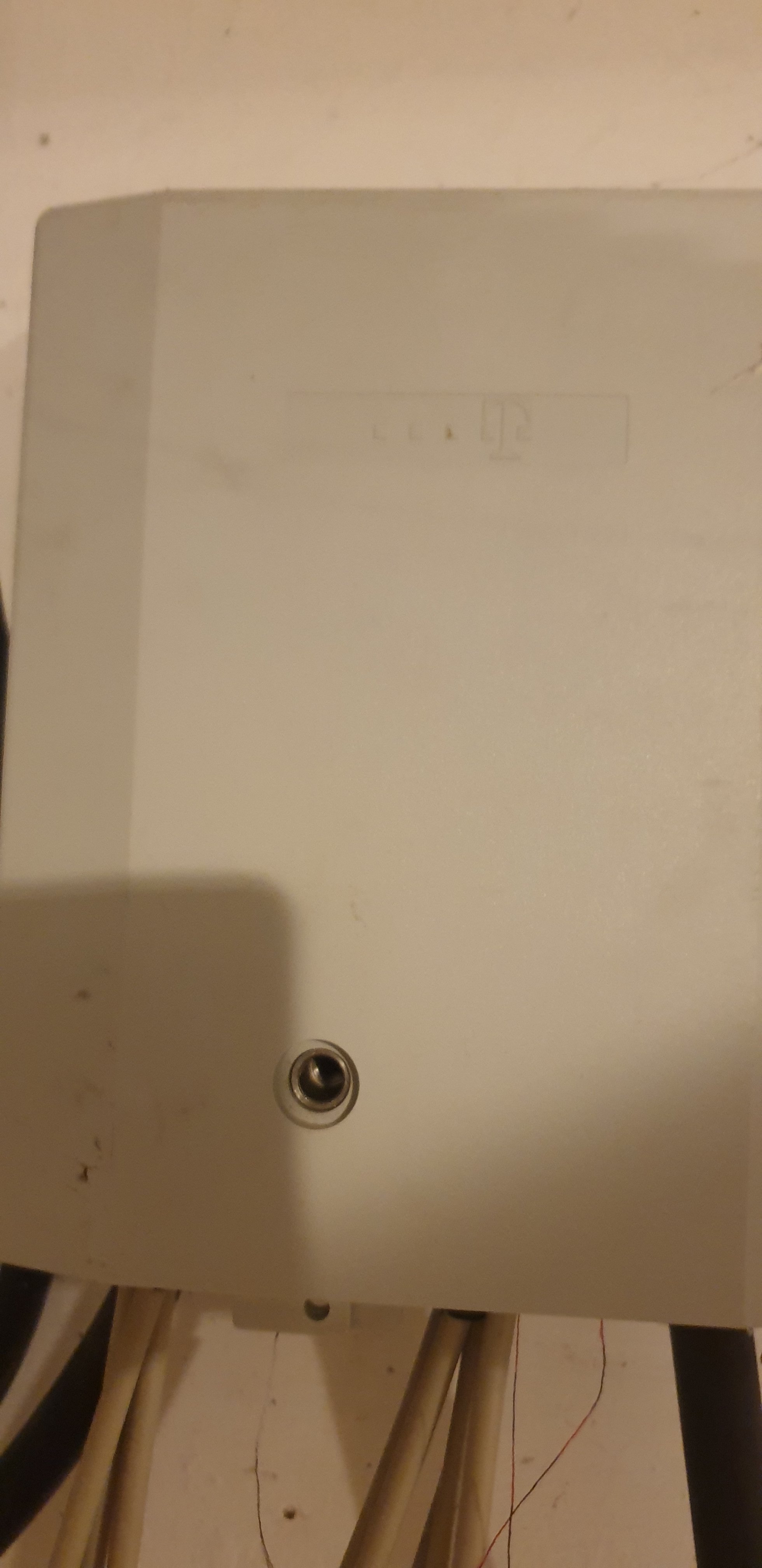

Der Qundis-Kasten wird ein (Wireless-)Metering-Bus Knoten zur Fernauslesung von Wasser/Wärme-Verbrauchszählern sein. Selbst wird er nur eine Stromversorgung benötigen.

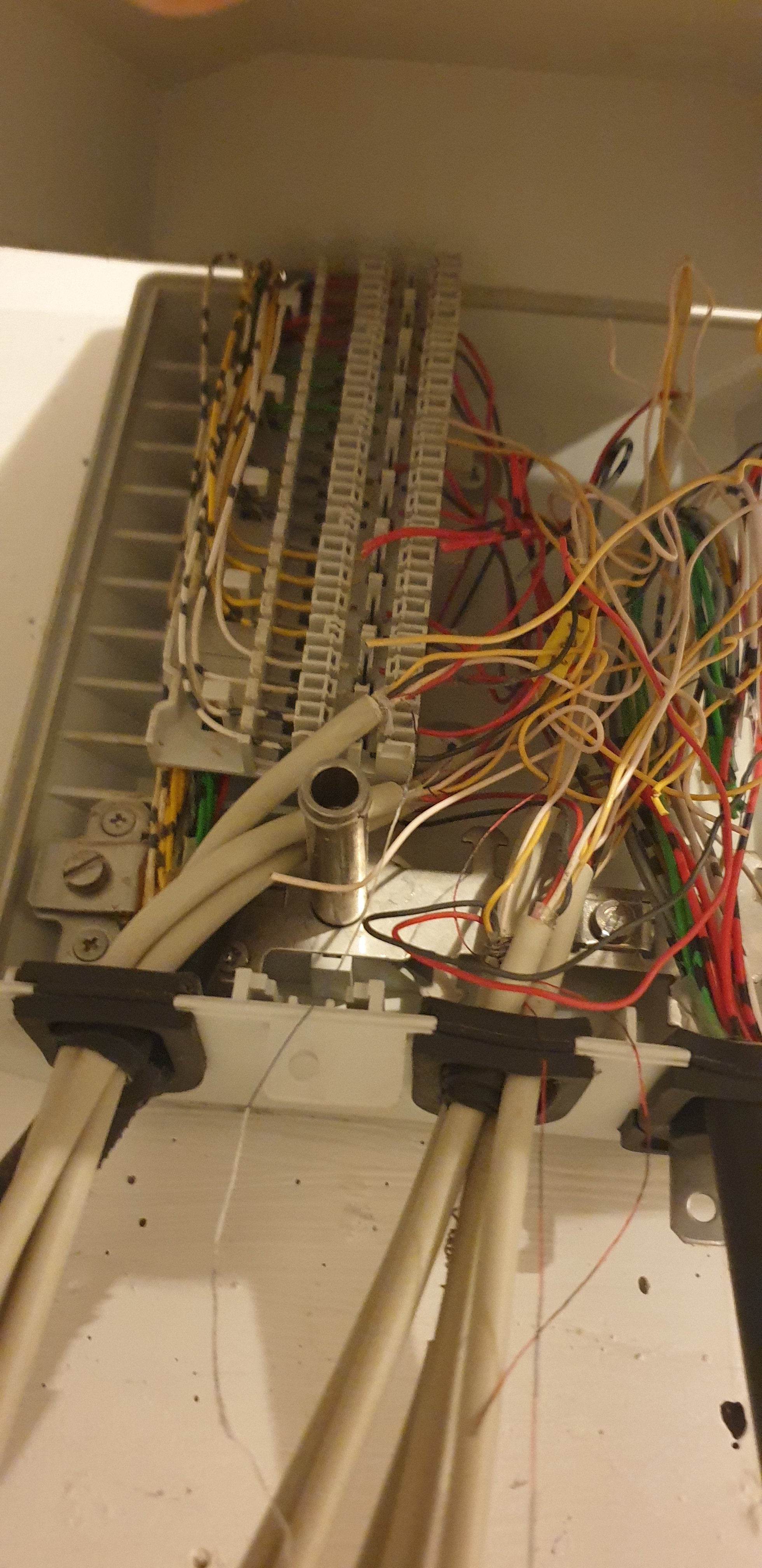

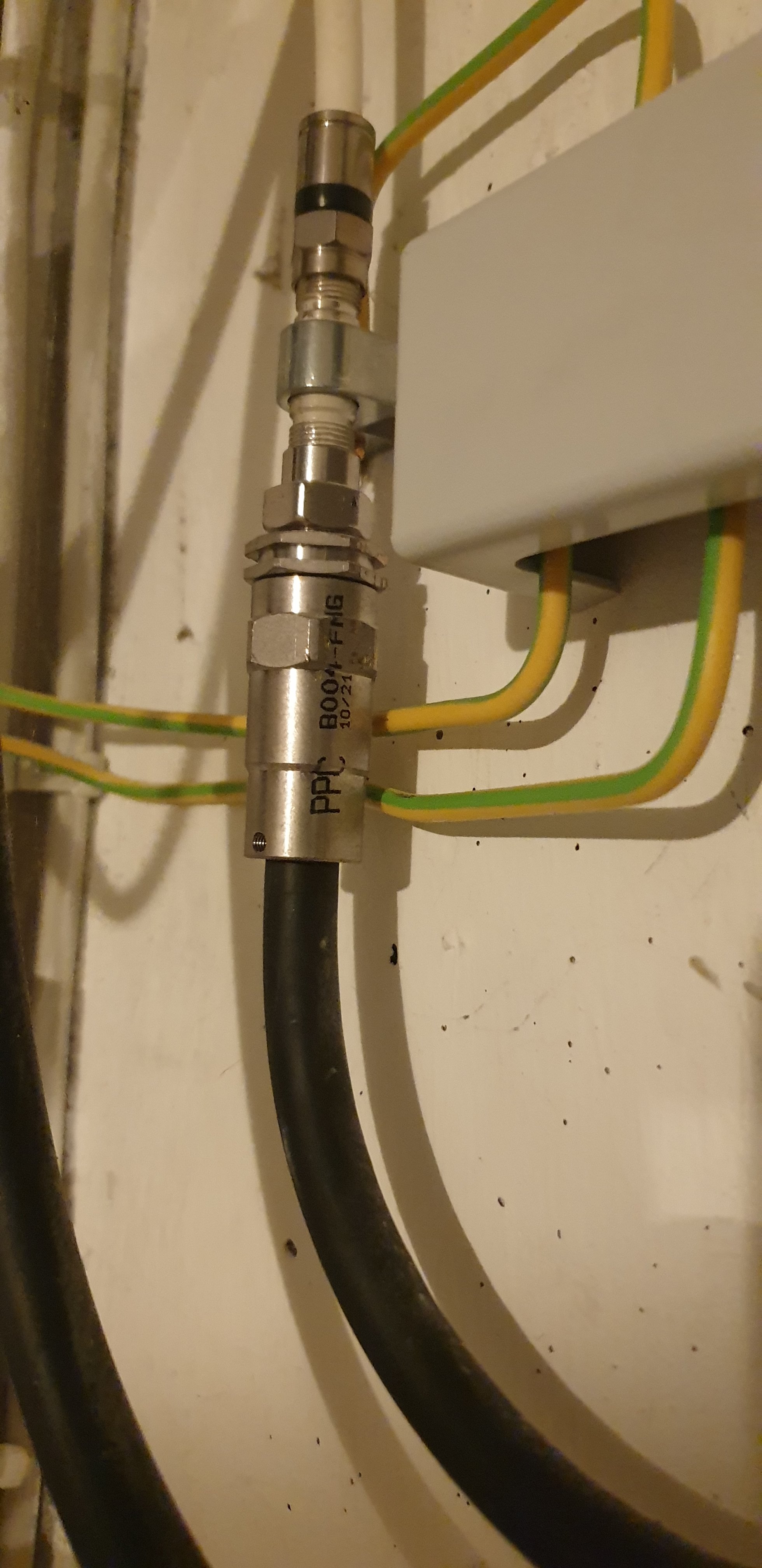

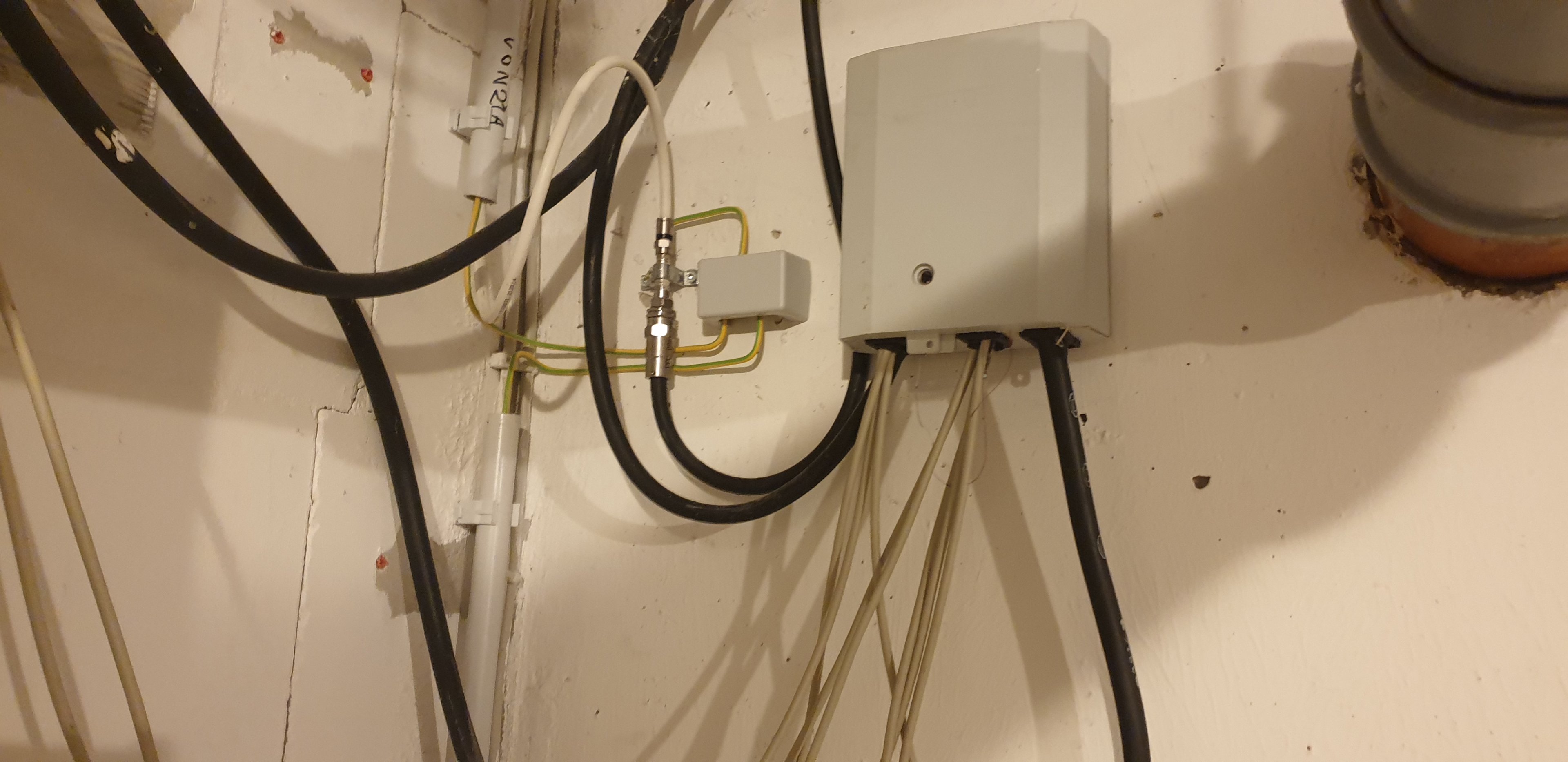

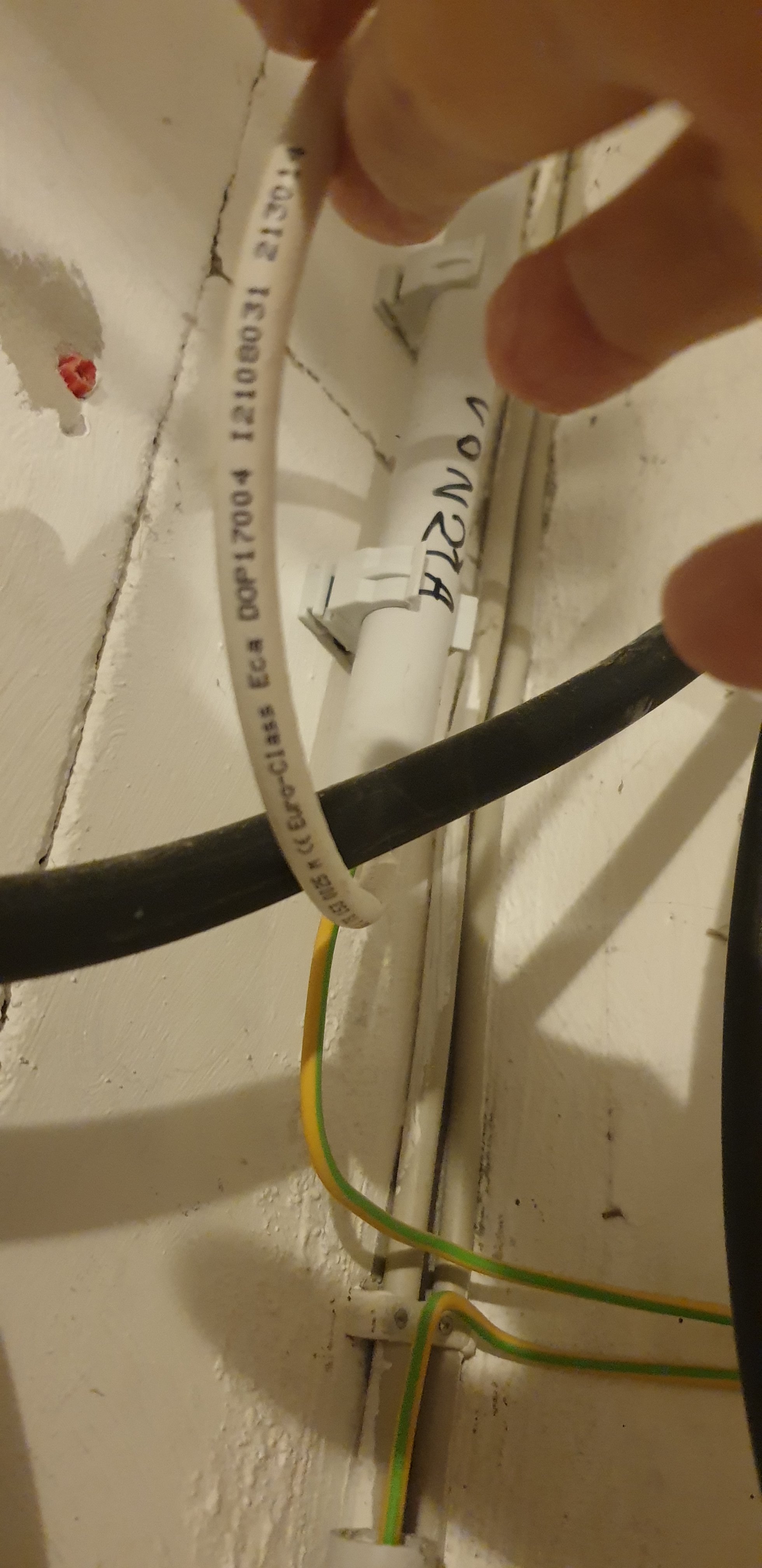

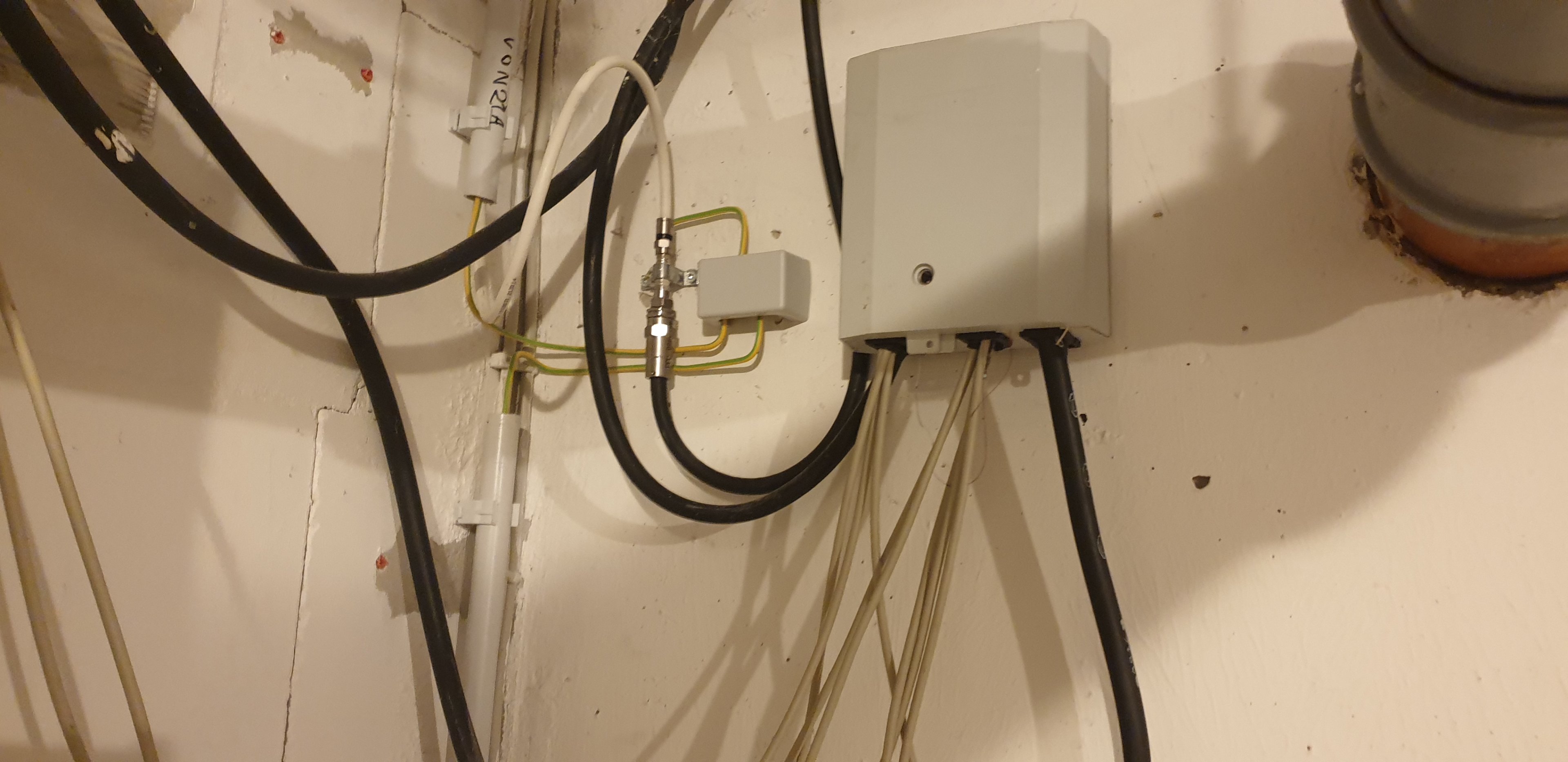

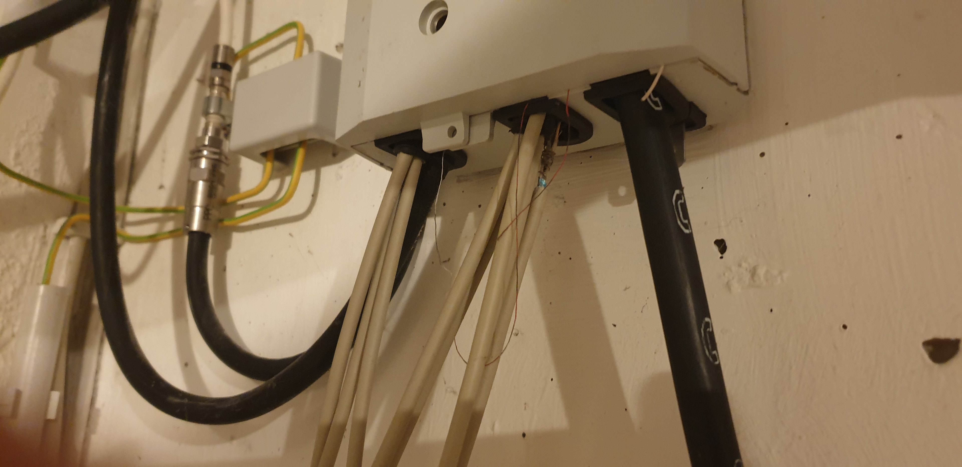

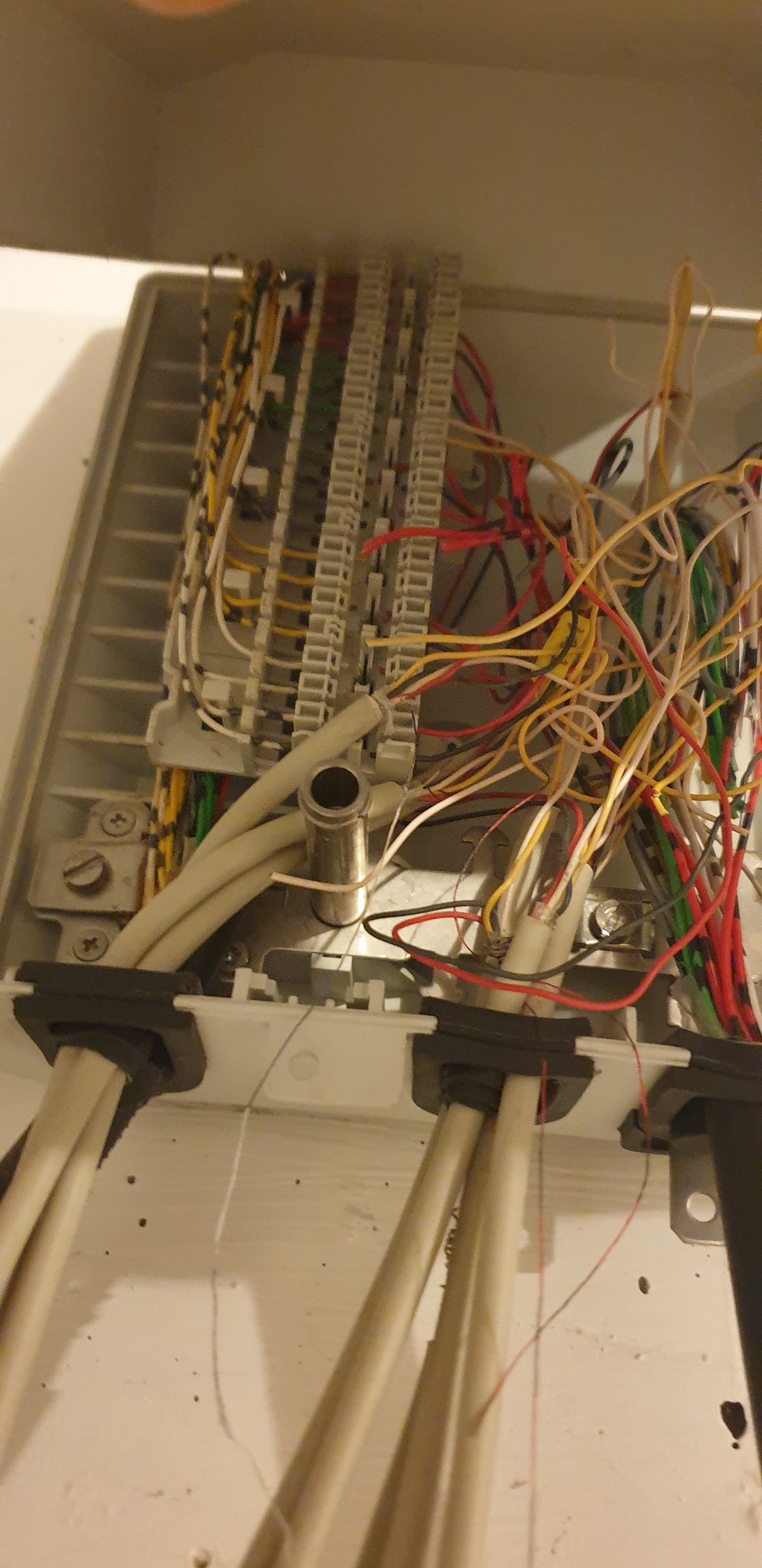

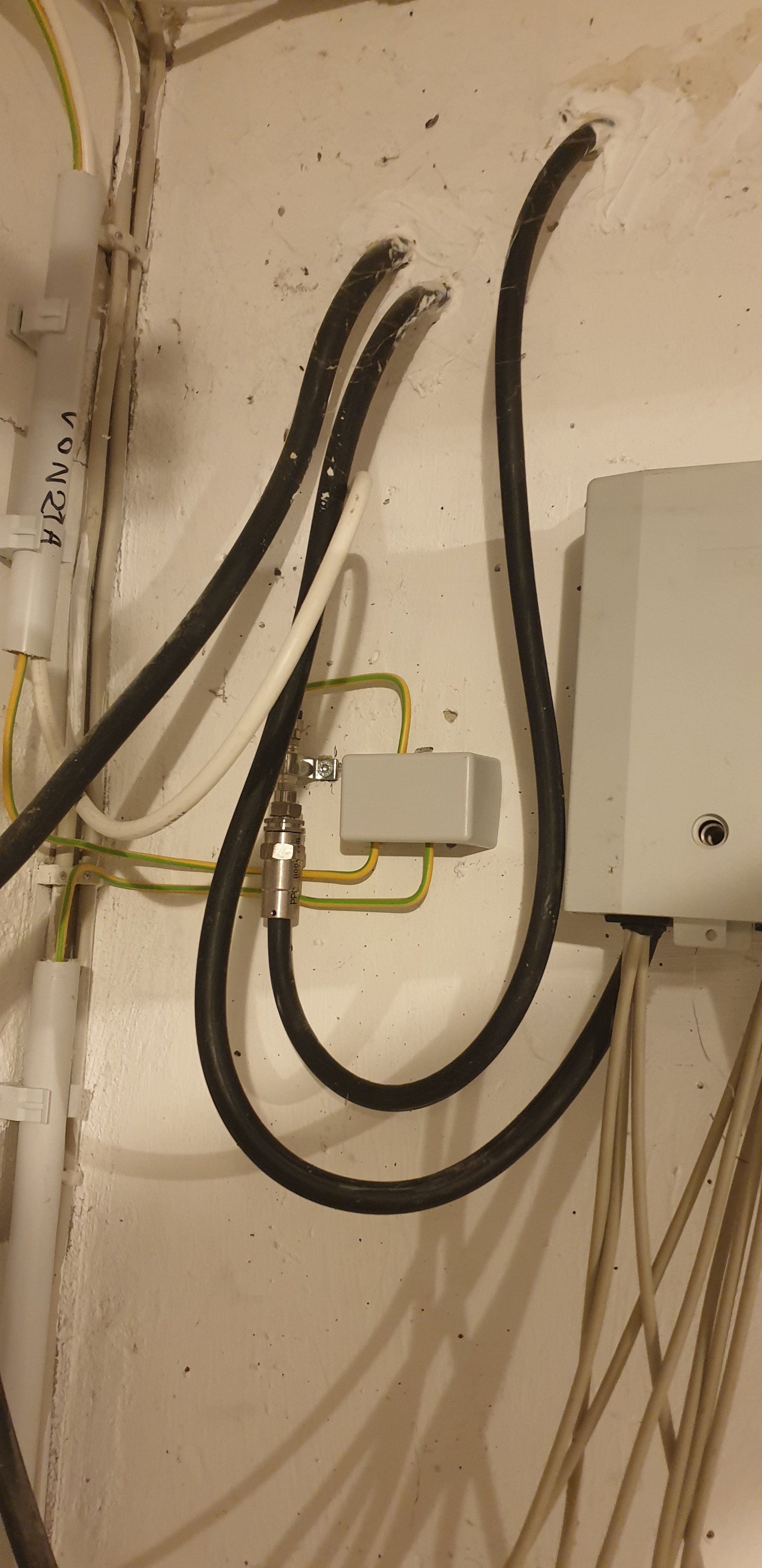

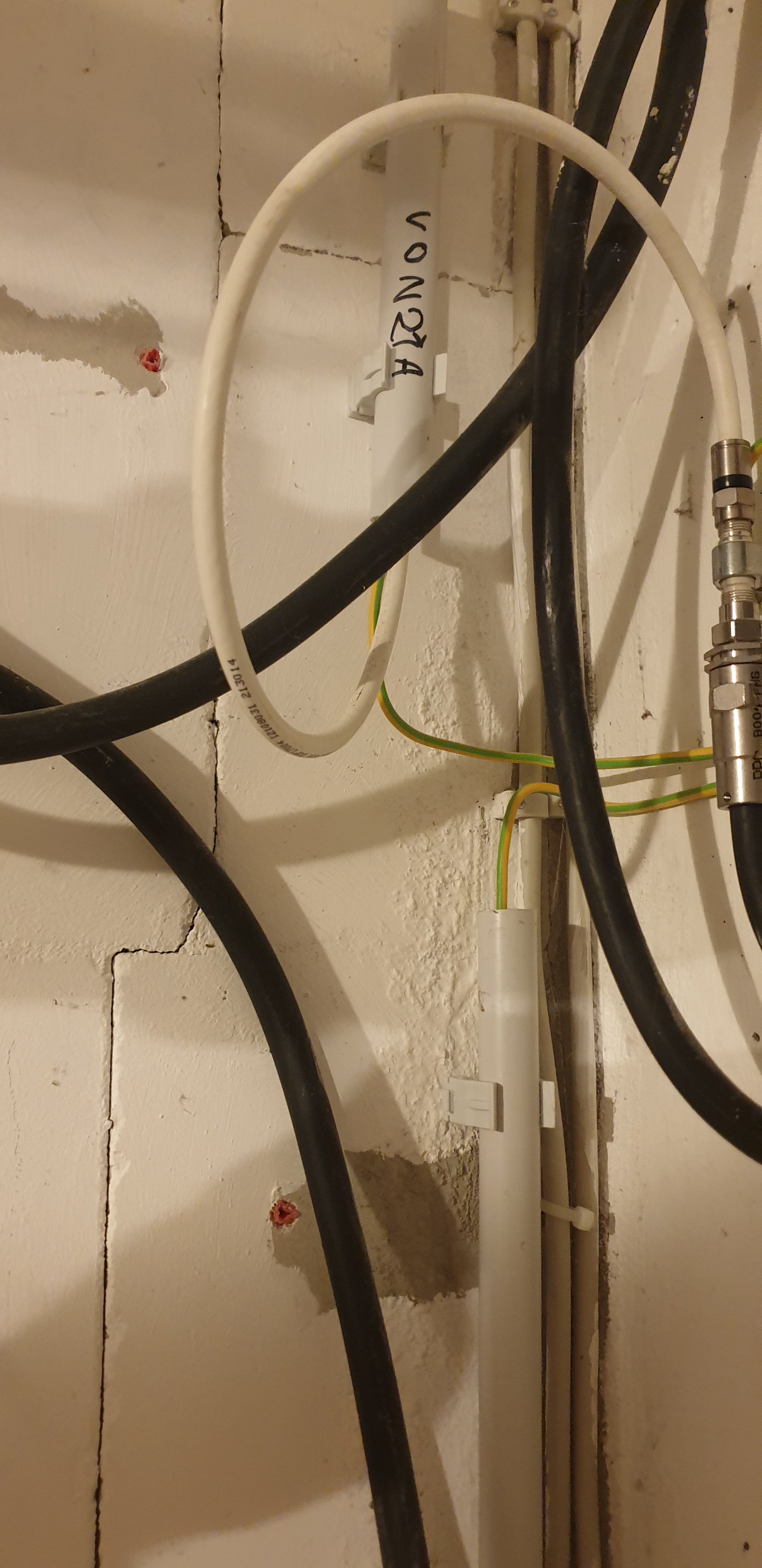

Die dicken schwarzen Kabel sind Erdkabel. Telefon- als auch Koaxialkabel können sich hier optisch sehr ähneln, da meist weiße Telefonhörer abgebildet sind.
Telefonkabel (DSL)
Koaxialkabel (Kabelfernsehen/Kabelinternet)
Der Kasten mit dem Telekomlogo sieht nach Endverzweiger/Abschlusspunkt der Linientechnik aus, d.h. Telefonkabel. Auf deinen Bildern sehe ich keine typischen Teile einer Fernseh/Koax-Installation (HÜP, Trennglied, Verstärker, Verteiler, ...). Nur ein Koaxkabel das von Erdkabel auf Innenkabel umgesetzt wird und ins Haus 21A geht. Wenn ich raten muss: Auf den Bildern sieht man drei Erdkabel. Eins davon ist definitiv Koax und geht nach 21A, eins davon ist definitiv Telefon, geht in den Endverzweiger wo 8(?) Teilnehmerleitungen abgezweigt werden und auf ein weiteres Erdkabel, was wohl die restlichen Leitungen zu einem weiteren Endverzweiger (in 21A?) weiterführt. Beim dritten Erdkabel (was direkt auf die Kabelpritsche geht) würde ich auf Koax tippen, an dessen Ende sich dann ein HÜP und eine Verstärkerplatte befinden sollte.
Das wäre der Einsatzzweck von MoCA, wobei es egal wäre ob der Kabelrouter an der ersten, mittleren oder letzten Multimediadose angeschlossen ist. Ganz grob: Von der Multimediadose geht ein Koaxialkabel zum Kabelrouter, vom dem geht es per LAN an einen MoCA-Adapter und von dort mit einem weiteren Koaxialkabel wieder zur Multimediadose. An einer anderen Multimediadose kommt per Koaxialkabel der nächste MoCA-Adapter und dort hast du dann einen LAN-Anschluss an dem du Switch, Access Point, PC, ... anschließen kannst. Man sollte jedoch sicherstellen, dass die Multimediadosen auch miteinander verbunden sind. Kenntnisse über den Aufbau (wo kommt das Kabel her, wie wird es verteilt) sind daher von Vorteil. Auch weil der Einsatz eines PoE-Filters (oder Sat-Diplexers) sehr sinnvoll ist.

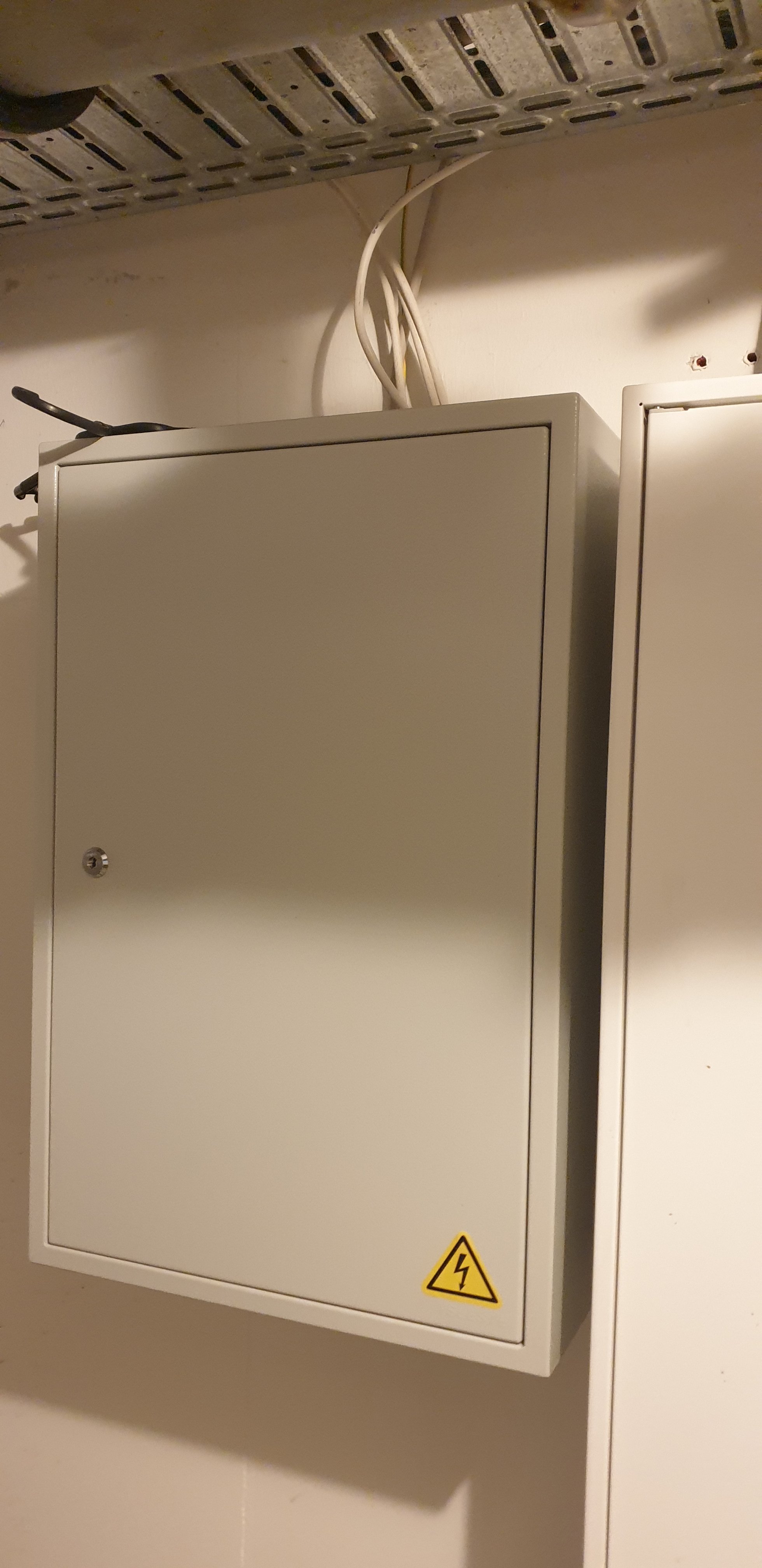

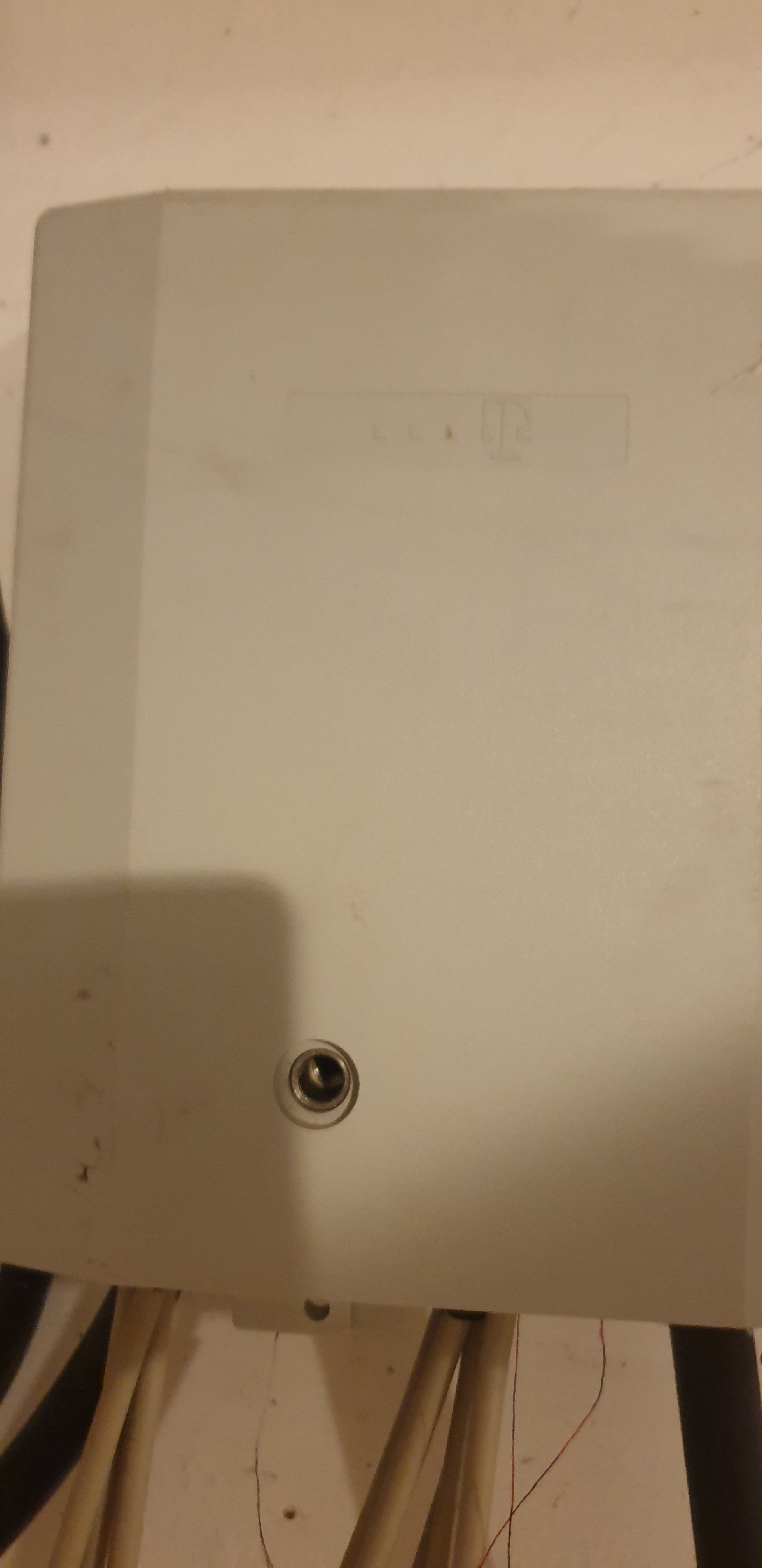

Drei Leitungen kommen aus der inneren Hauswand (siehe "Bild 3 Kabel innen").
Das linke Kabel endet in einer am Ende angeschlossenen Verteilerdose, welche keine anderen Anschlüsse hat.
Ich vermute mal, dass es ausserhalb des Hause etwas mit Strom versorgen könnte.
Das mittlere Kabel geht in den "Kasten mit Telekom-Logo" (siehe weiter unten).
Das rechte Kabel mündet in dem "Kasten Inhalt unbekannt" (siehe ebenfalls weiter unten).
Ich habe noch mal ein paar Aufnahmen gemacht, welche einen potentiellen Weg der MoCa-verdächtigen Hardware "nach oben" in unsere Wohneinheit beschreiben könnten.

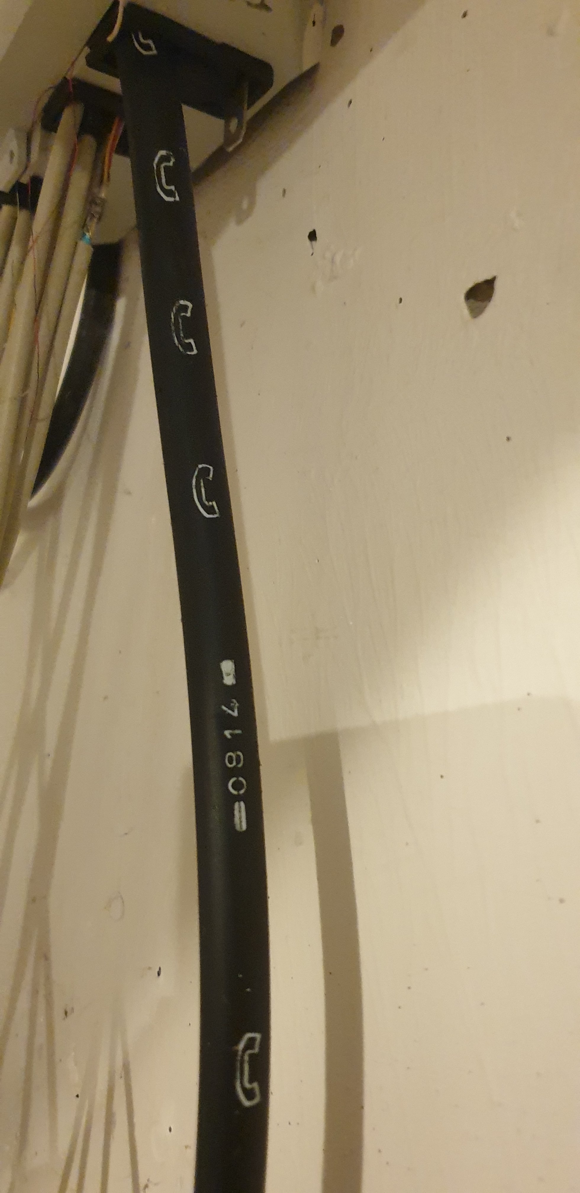

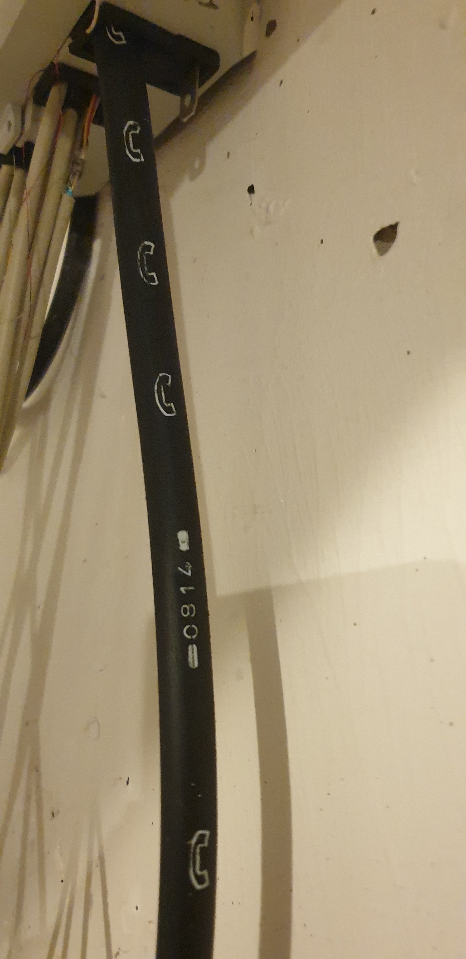

Die von uns als "Kasten mit Telekom-Logo" bezeichnete Box beinhaltet ein Art Patchfeld (siehe Foto "TKBox offen"), welches (nach meinem Verständnis) den Telefonleitungszugang von Aussen durch die Kellerwand aufnimmt und im Haus via 8 (siehe Bild) seperaten (kein Koax) Leitungen auf die einzelnen Wohneinheiten verteilt, genau wie Du es geschrieben hast.
Warum dort noch ein weiteres dickes, schwarzes Kabel (mit Telefonsymbolen drauf) in Richtung Hausinneres herauskommt, erschließt sich mir nicht und ohne den Inhalt des Kastens zu entwirren, habe ich keinen Ansatz einer Idee.
Für mich ist der Kasten einfach zur Verteilung der Telefonleitungsanschlüsse auf die 8 Parteien.
Das Kabel, welches nach Koax (kommt aus der Kellerwand und geht in das Rohr mit der Aufschrift "von 21A") aussieht, habe ich nun etwas weiterverfolgt. Es mündet in einem Kasten (siehe Bild "Kasten Inhalt unbekannt"), welchen ich weder öffnen, noch identifizieren kann. Auf einem zusätzlichen Bild " Kabel aus dem Kasten" ist erkennbar, dass 1 Kabel (das von der TKBox) hineingeht, 3 Kabel in Richtung Kamin (dort gehen die Kabel im Haus nach oben) und eines ist vermutlich eine Stromversorgung für die Geräte im inneren des "Kasten Innen unbekannt".
3 weitere Bilder zeigen den weiteren Weg zum Kamin, wo alle Kabel irgendwie verschwinden (leider kommt man dort nicht so leicht hin, sonst hätte ich noch ein paar Aufnahmen machen können ...
Fragen die sich mir stellen sind:
1. Was führt das dicke schwarze Kabel (mit den Telefonsymbolen, welches aus der TKBox-Kiste kommt?
2. Warum kommen (und was führen) aus dem "Kasten Inhalt unbekannt" nur 3 Kabel in Richtung Kamin?
Eines Erdgeschoß von 3 Parteien? Eines 1.Stock für 3 weitere Parteien und eines 2. Stock für unseren Nachbarn und uns?
Die Leitungen, welche offensichtlich dicht am Kamin im Keller in der Wand verschwinden und sich den Weg im Haus nach oben bahnen, beinhalten wahrscheinlich auch die Leitungen für die in jedem Haushalt verlegten Multimediadosen. Leider kann ich hier (wie bereits von mir weiter oben beschrieben) nur die wahrscheinlich erste (nächste) Multimediadose in unserer Wohnung ausmachen.
Es muss, falls ich Recht mit meiner Vermutung habe, dass eine der 3 Leitungen von unten auf unserer Etage noch mal aufgespalten wird (oder auch nicht!?), ja irgendeiner Verteilung vorliegen.
Verteiler im Treppenflur (dafür gebt es keine Anzeichen).
Wie sähe die Verteilung in unserer Wohnung aus "sternförmig" ... in Reihe.

rezzler schrieb:
Bei mehreren Dosen in der Wohnung, laut TE auch nicht in Reihe, erscheint mir das erstmal unlogisch.
Was ist an Dosen in Reihe unlogisch?
So funktionieren Kabelnetze und Dosen in einer Wohnung werden nun mal üblich in Reihe geschaltet.
Nicht ohne Grund gibt es Durchgangsdosen.
rezzler schrieb:
Könnte/müsste man mit Dosen aufschrauben und durchprüfen austesten, aber ob sich der Aufwand lohnt?
Aufschrauben reicht, man erkennt ja ob es sich um eine Enddose mit Widerstand oder eine Durchgangsdose handelt.
