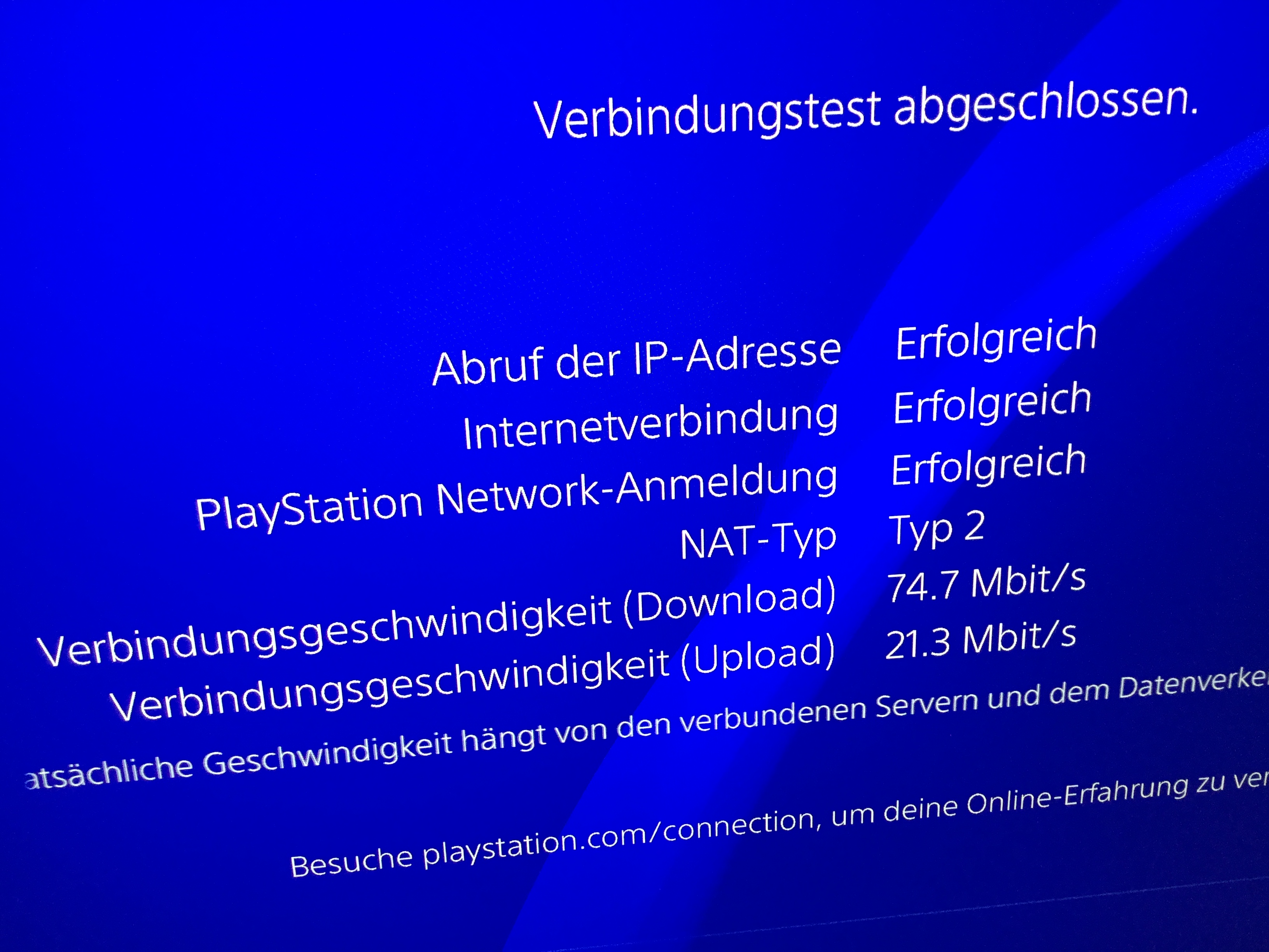

Weil an der Playstation 4 pro habe ich das Problem das sich die Down und uploadgeschwindigkeit einfach reduziert.
Von 80-90 im Down auf 50-70 mbit/s und im Upload 20-25 auf 10-5 mbit/s

Wähl (Einstellungen) > [Netzwerk] > [Internetverbindung testen], um eine Internetverbindung zu testen und die Ergebnisse anzuzeigen.
https://manuals.playstation.net/document/de/ps4/settings/nw_test.html
Hast du die PS4 im LAN oder WLAN?
Ich kann beobachten, dass mein 100MBit Anschluss im Lan voll ausgelastet wird und im WLAN genau an deinen Werten gekratzt wird, also auch so an die 50-60 Down und der Upload liegt dann auch bei 10-15
Eventuell liegt es, wenn du die PS4 am WLAN hat, nur daran.

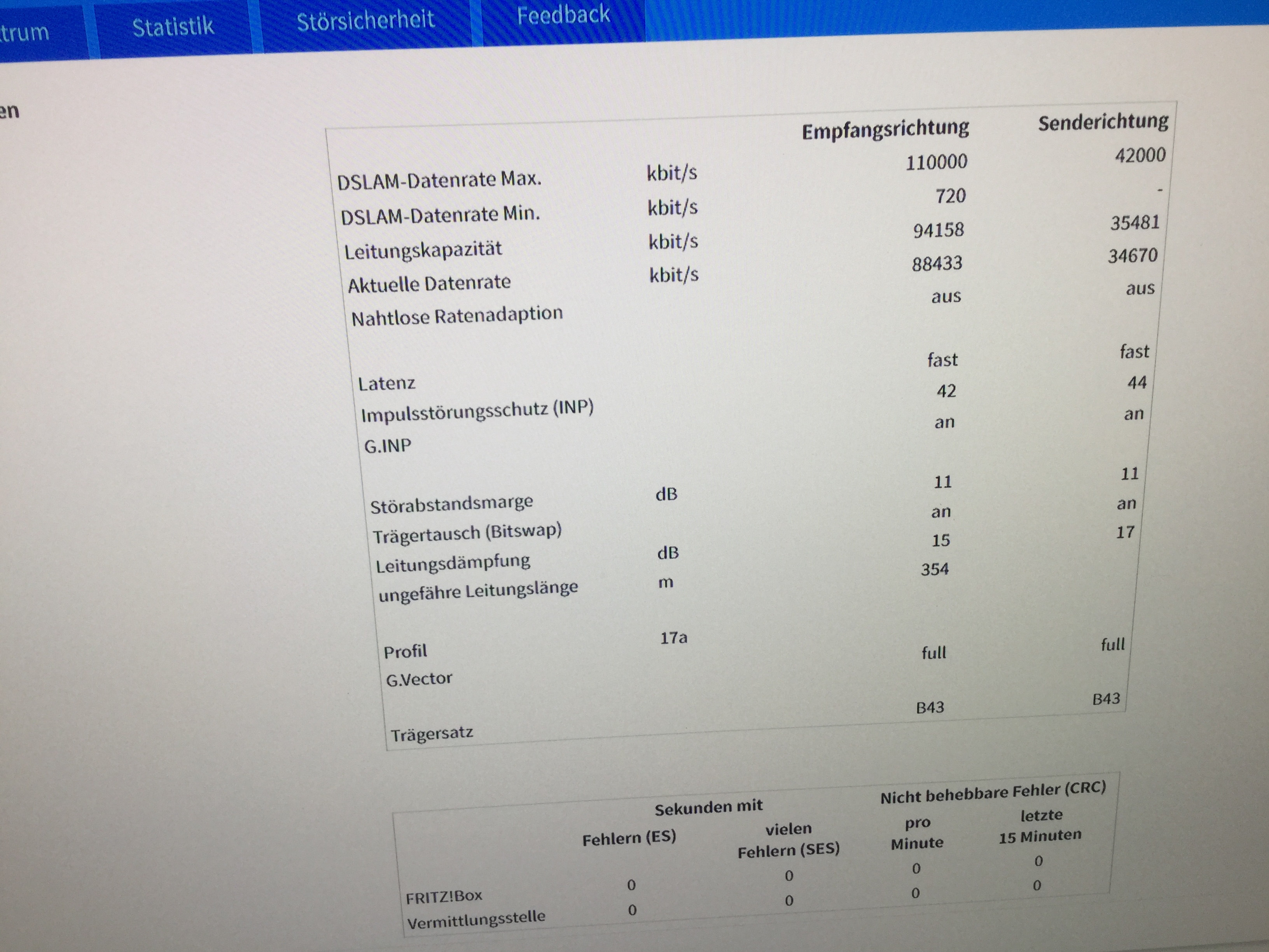

poste mal deine fritzbox werte
wie hoch ist die fehler qoutte bei dir
wie sych deine fritzbox modem werte
Reduziert sich der DSL Sync an der Fritzbox oder die netto Datenrate während eines Downloads?

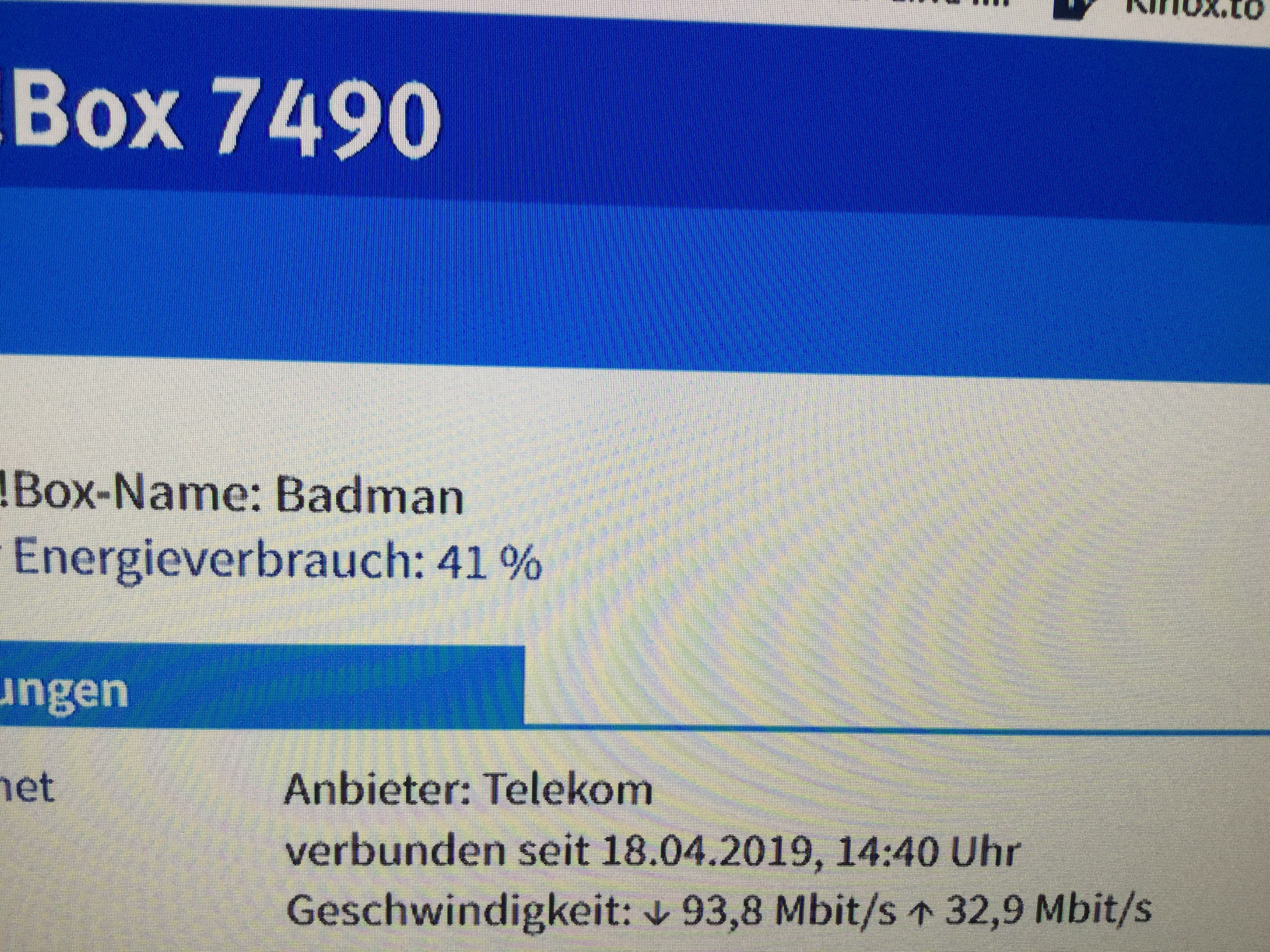

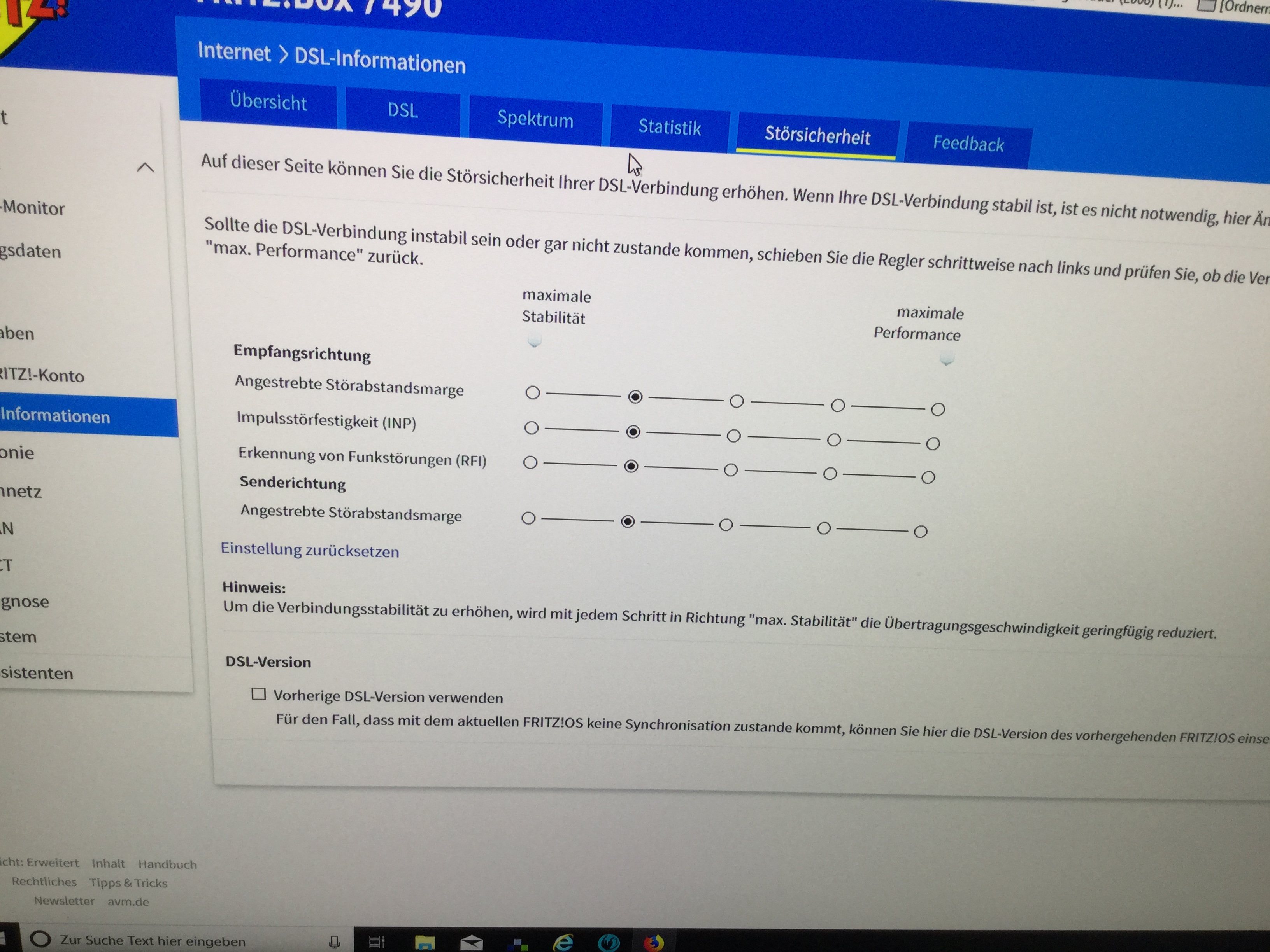

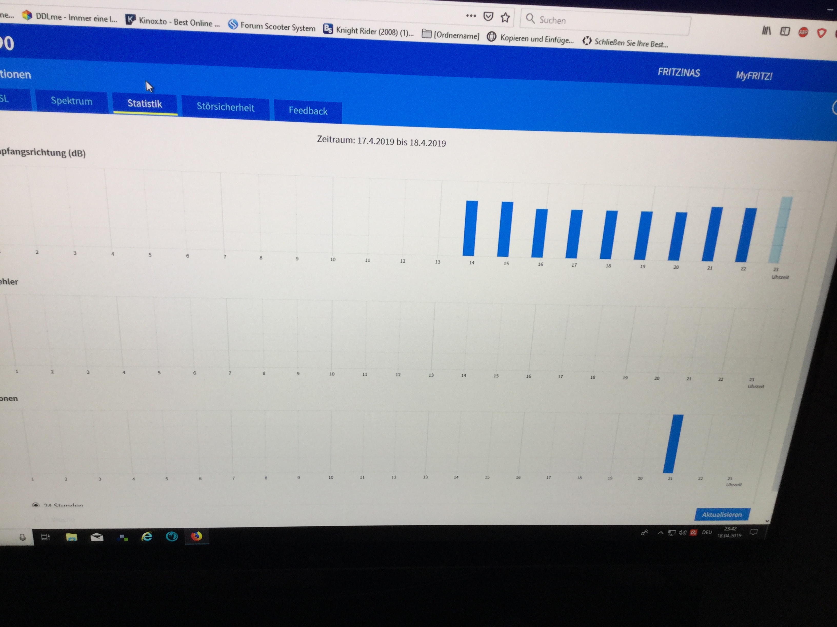

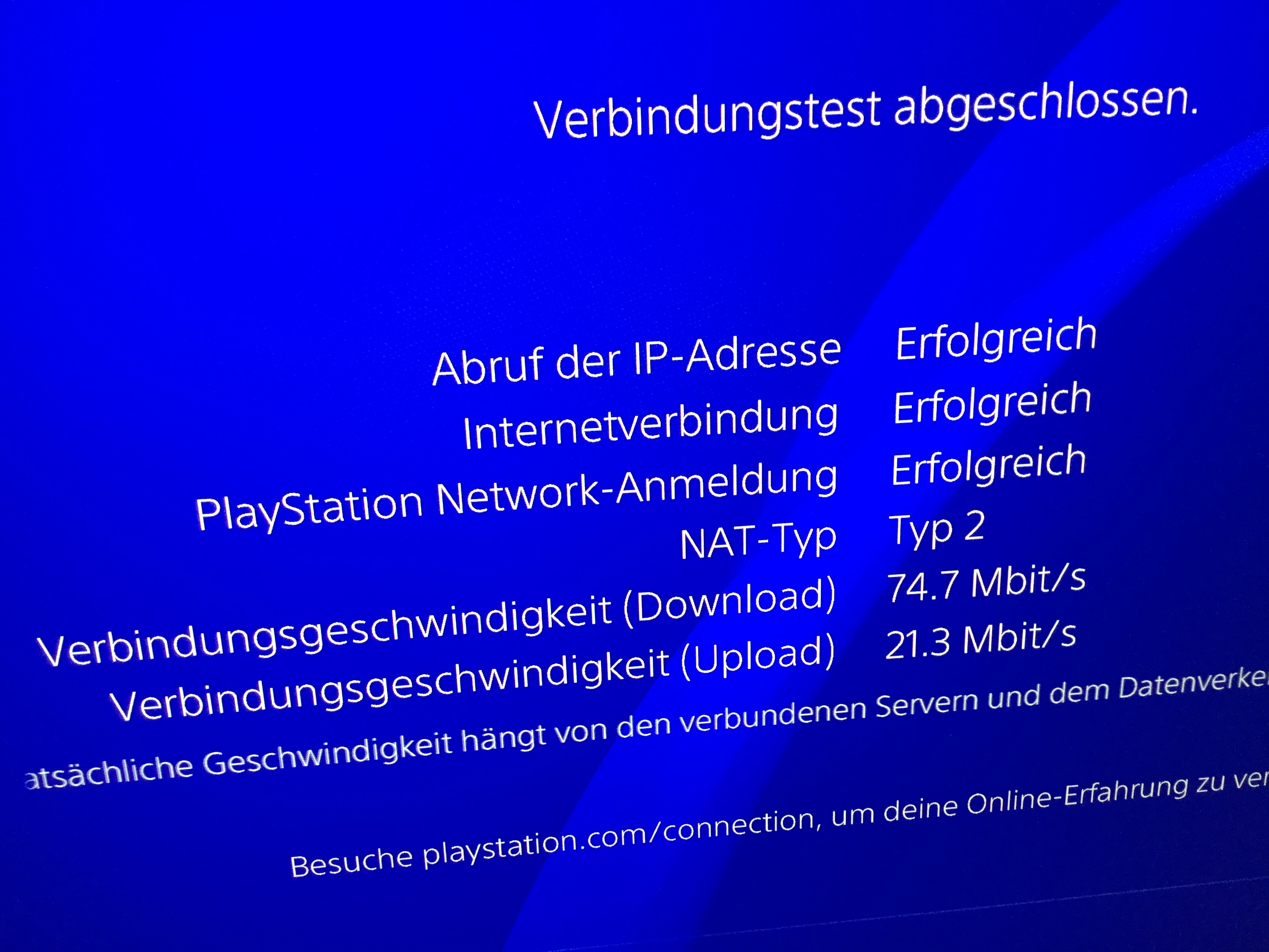

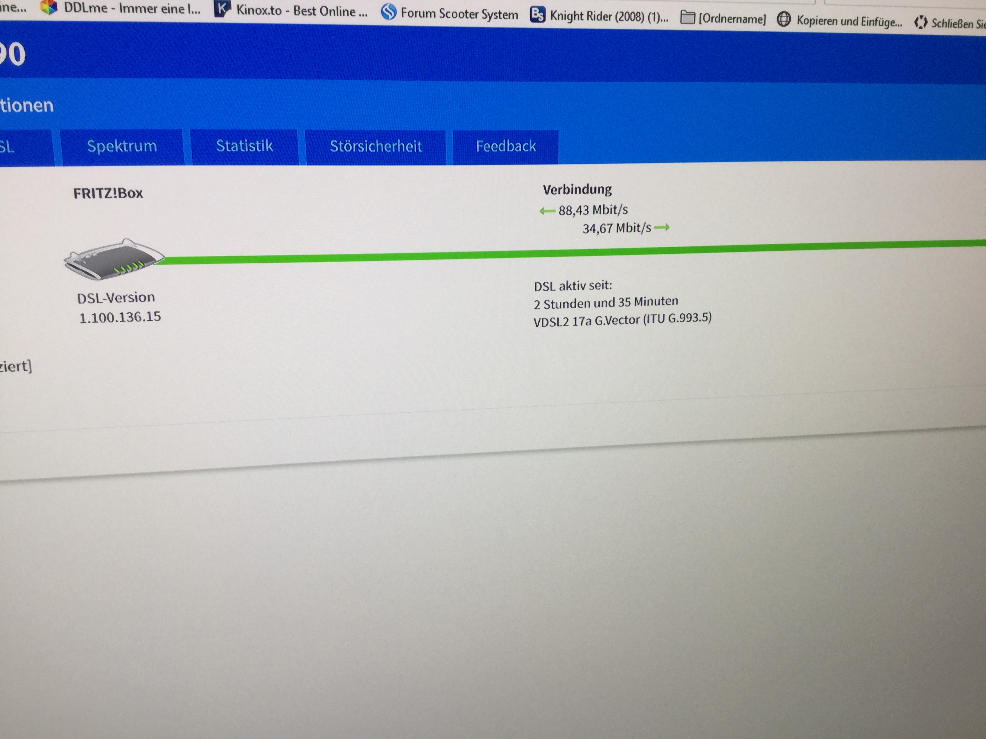

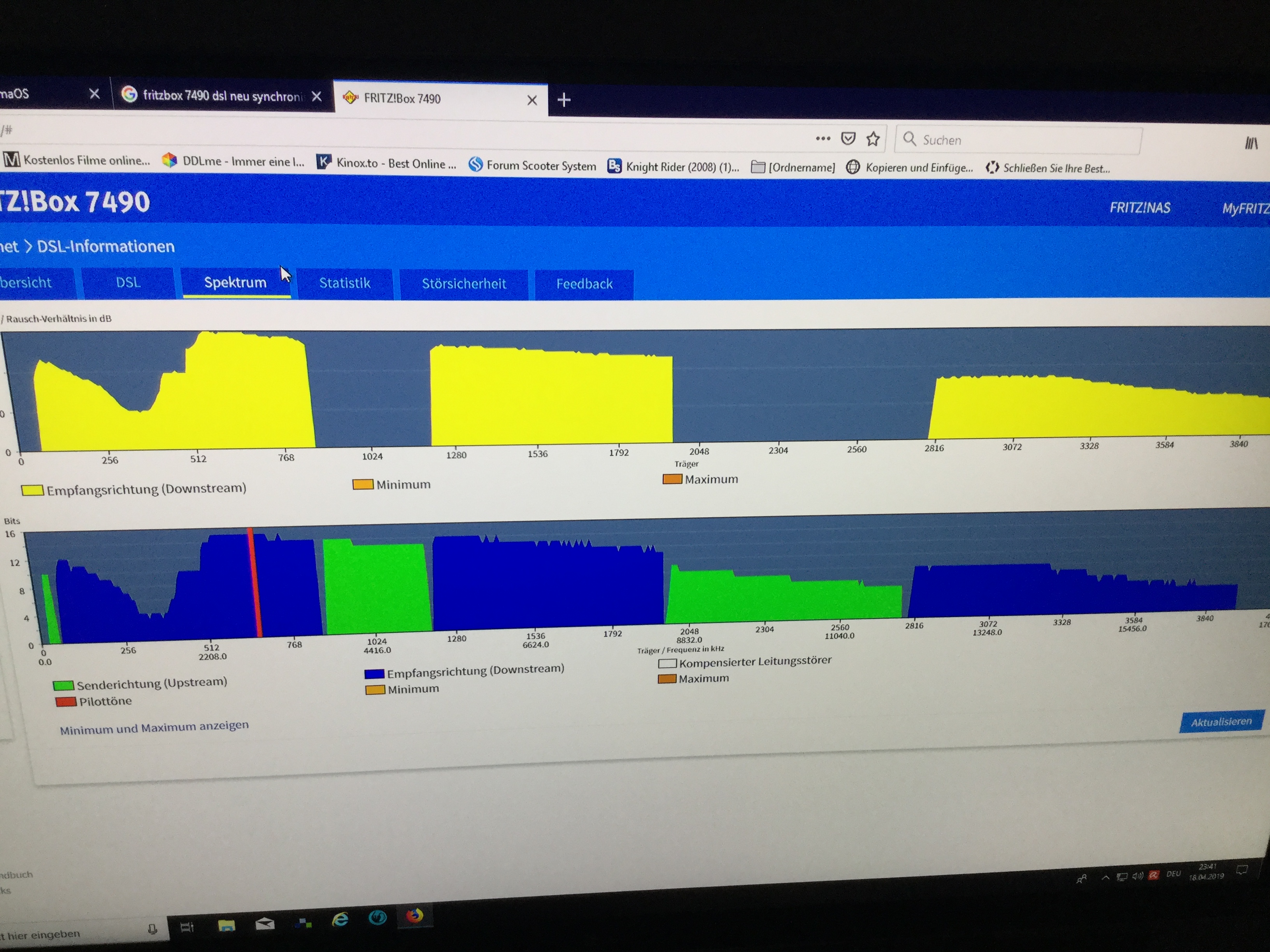

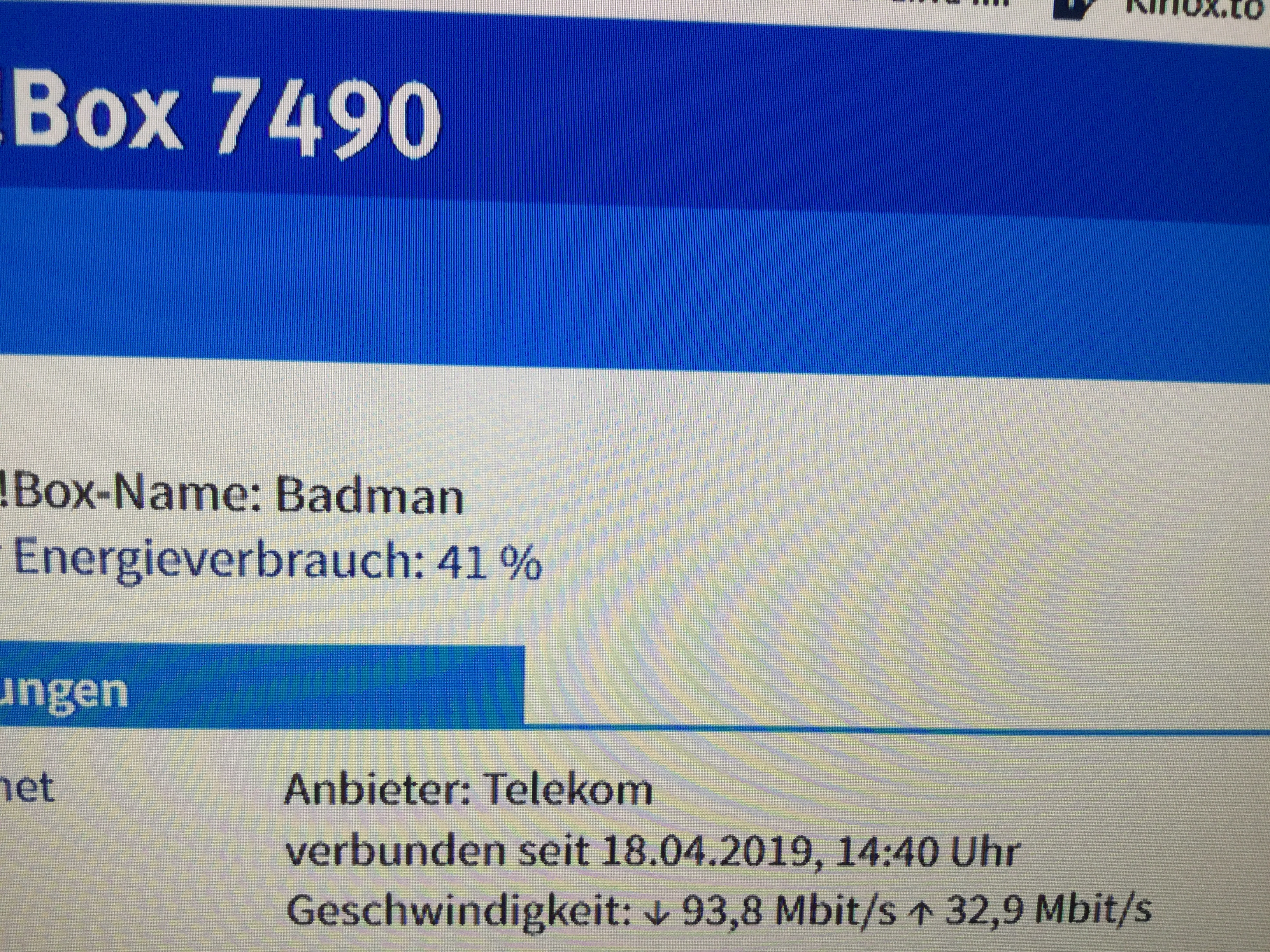

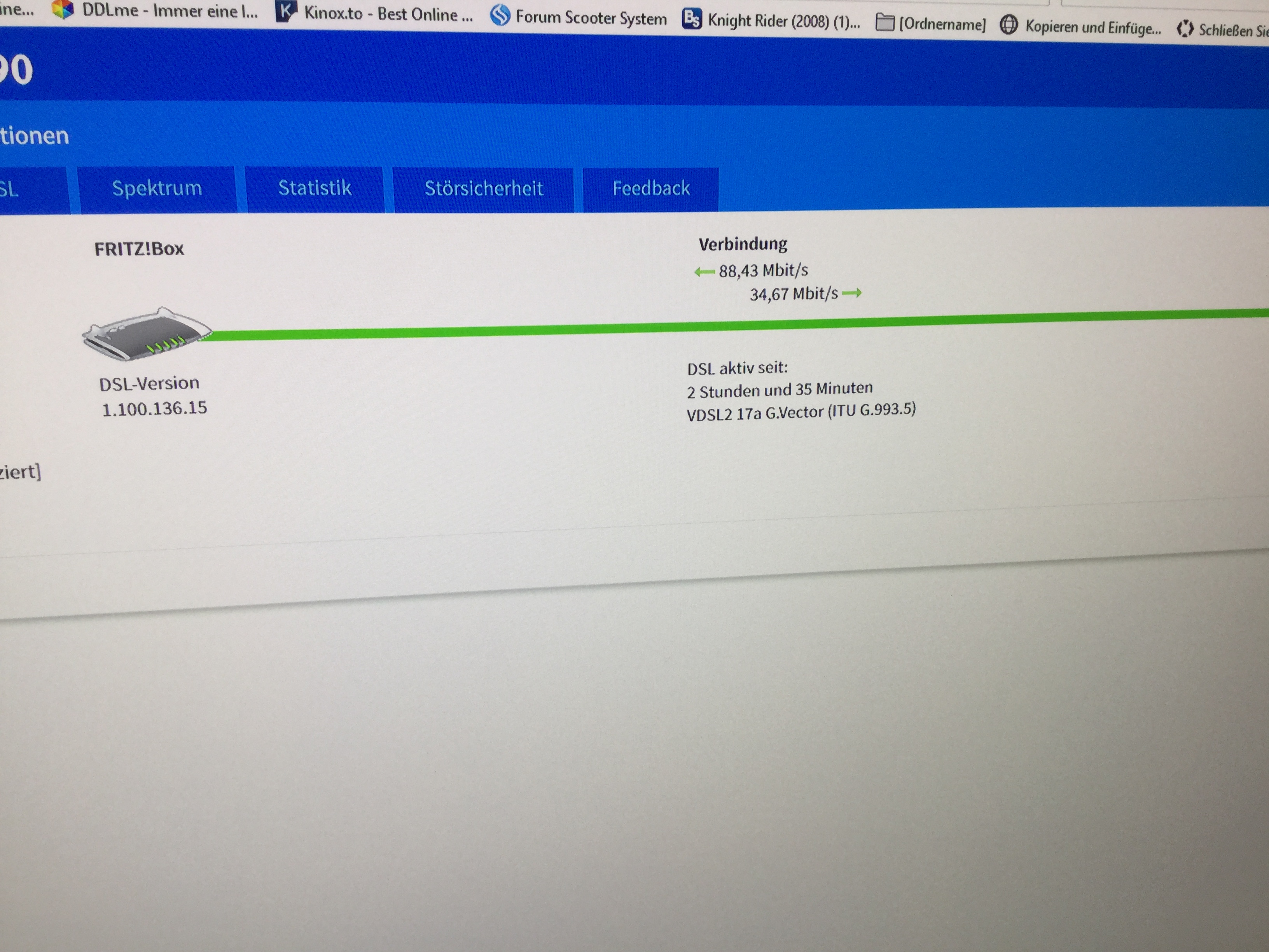

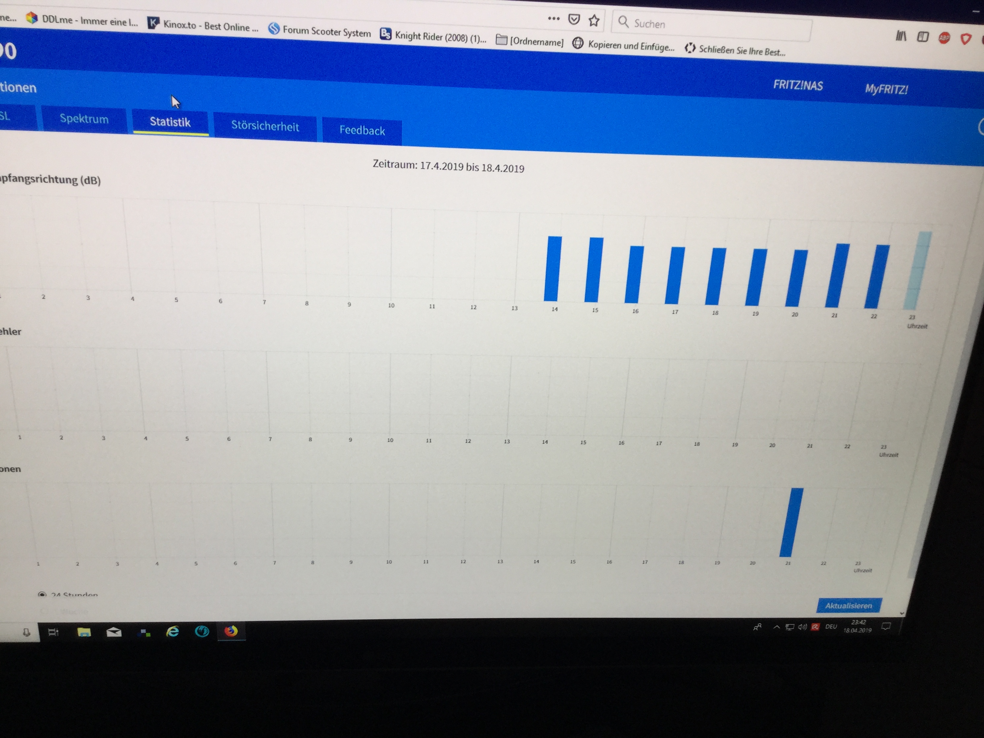

Am bessten vorher erstmal herausfinden, was überhaupt nicht stimmt.
Wenn der Sync der FritzBox schlecht ist, hilft ein neues Modem nur bedingt.
1&1 Festnetz
Wie kann ich das feststellen mit dem Sync?Kann ich das Manuell machen?Jetzt wo ich darüber nachdenke habe ich solche Fehler oftmals gesehen meine ich.Kann mich aber nicht mehr genau erinnern.
Müsste ich mal genauer im Auge behalten.Ich habe halt schon wieder ein Factoryreset gemacht da sind jetzt die Fehler in der Historie gelöscht.
Hoffe das es das richtige ist.

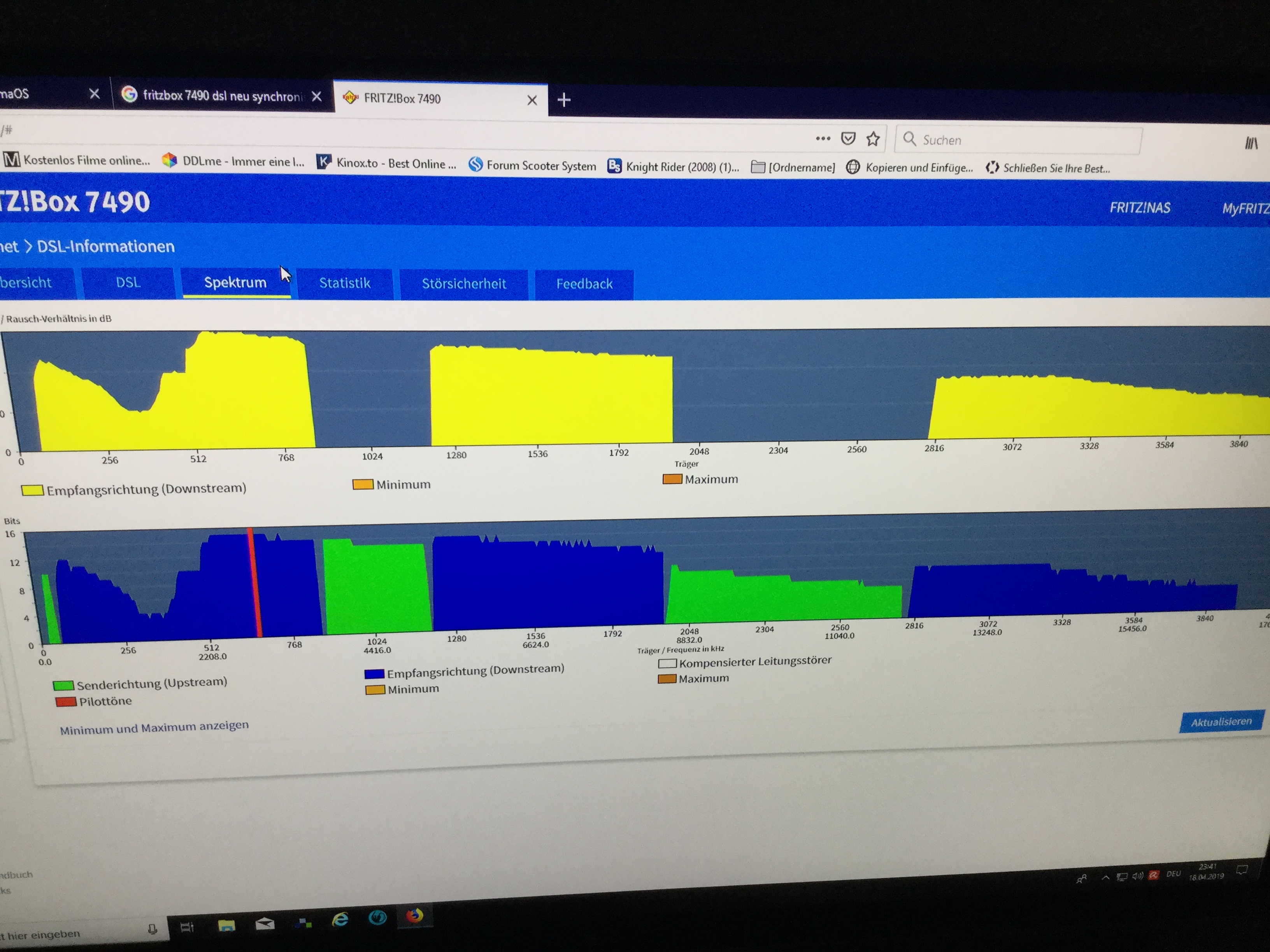

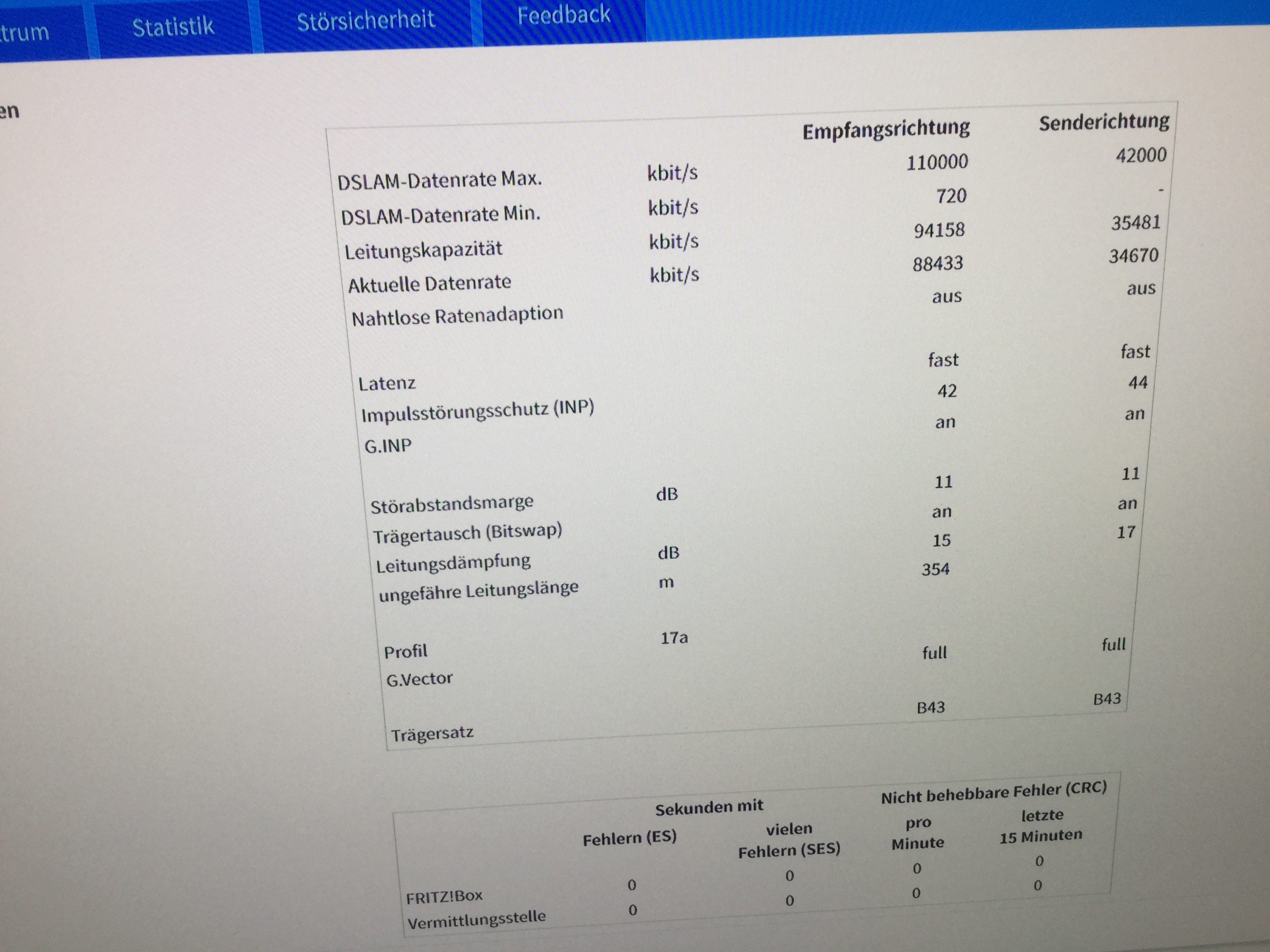

also die werte sind ok
vielleicht ist die verkabelung defekt
netzwerkkabel mal tauschen
min einen 5e benutzen
