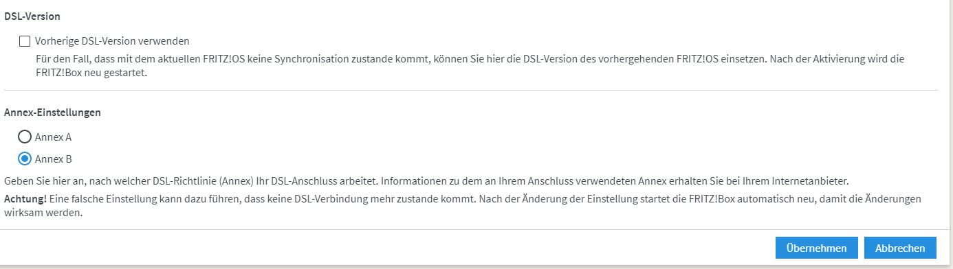

Die 7530 kann mit der Aktuellen Firmware 7.2.0 sowohl mit Annex B als auch mit Annex A betrieben werden.
Hier das die Einstellung meiner 7590 und die 7530 hat das selbe DSL-Modem.
