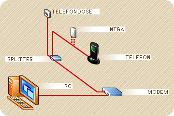

Erstmal zwischendurch ein Danke! Das Neustarten hat leider nicht funktioniert.. Also ich versuche gerade nur mit dem Modem ins Netz zu gehen. EinKabel führt direkt von dem Ntbba-Anschluss in das Modem. vom Modem geht dann nur aus dem Ethernet port ein Kabel an den Rechner.. Muss ich irgendwie ne neue DFÜ-Verbindung erstellen?
Moin,
hast Du es so wie im anhängenden Bild aufgebaut?
Ja, jetzt musst Du dich über DFÜ einwählen.

Ja so wie auf dem Bild. Ich bin hier bei der Telekom..
