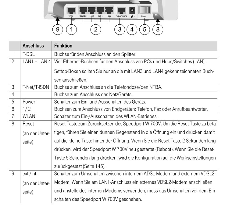

Ganz genau zu diesem Zweck wurde der Router erfunden.
EDIT: Achja noch was. Wenn du nun das PrimaCom Moden verwendest musst du bei dem Router hinten den kleinen Schalter von Int. auf Ext. umlegen. Ext. heißt, dass dann ein externes Modem benutzt wird. In diesem Fall das PrimaCom.
Laut Handbuch werden externe Modems an LAN Port1 erlaubt.
Musst jedoch ein Schalter vorher umstellen:

Wenn ich mich recht erinnere, erlaubt die Firmware der Speedport Router nur VDSL2 Modems, keine Kabelmodems. Deswegen habe ich meinen Speedport W701V zu einer Fritzbox geflasht, damit konnte auch mein Kabelmodem korrekt angesprochen werden.

Aber ich hab grad gesehen, der W700V (nicht 701V!) ist nicht von AVM, sondern von Siemens. Da klappt das freetzen nicht.
Du müsstest im Speedport das Modem abschalten. Du hast da an einer Stelle zur Auswahl, ob PPPoE (kann auch DSL heißen), statisch oder dynamisch. Müsste in dem Menüpunkt WAN oder Internet oder so sein.
Hier stellst du von PPPoE auf dynamisch und dann muss du das Modem an den LAN-Port 1 anschließen, nicht an den WAN-Port, dieser funktioniert nur als DSL-Endgerät.
Wichtig: Den Router vom Strom trennen, wenn du den Schalter auf ext. stellst.
Edit: Hab grad folgendes entdeckt: https://www.computerbase.de/forum/threads/speedport-w700v-mit-kabel-deutschland.364797/
Also wirds mit dem 700V nicht gehen. Bleibt nur ein anderer Kabelrouter oder ein Router, wo man das Modem abschalten kann.

Abschließend kann man sagen, dass es mit dem Speedport 700V nicht geht, ein Kabelmodem als Internetgateway zu nutzen.
