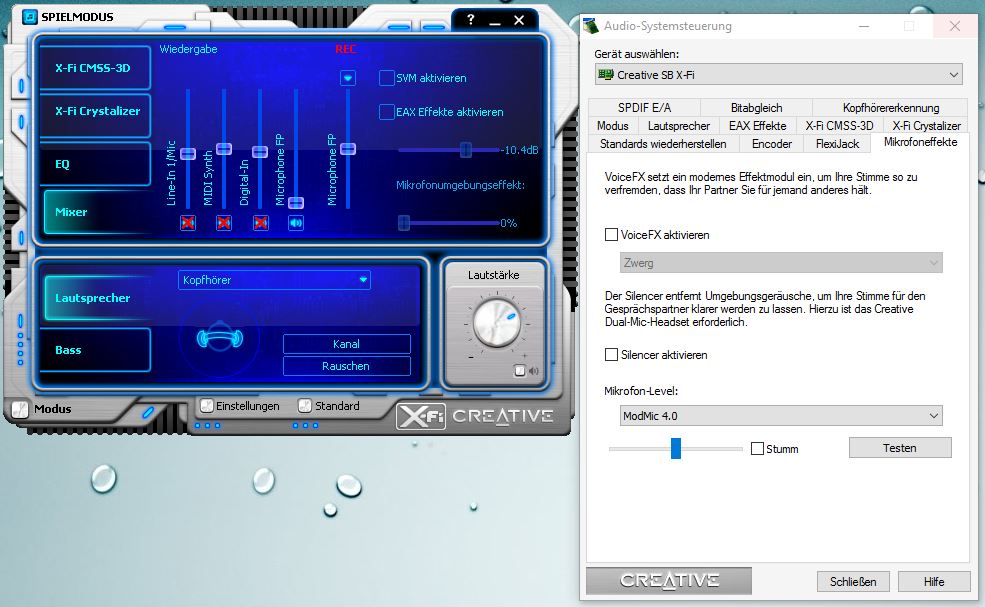

habe seit heute ein ModMic 4.0 an einer X-Fi Titanium in Verwendung.
Leider hört man jedoch ein starkes Grundrauschen, verstelle ich den Pegel wird zwar das Rauschen geringer, logischerweise ist die Stimme aber dann kaum noch zu hören.

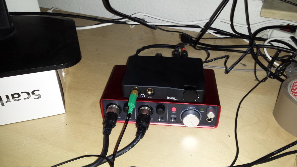

@The_Jensie: Wäre ein KH Verstärker beispielsweise so ein externes Audiointerface?
Du hast zwar nicht mich gefragt aber ich antworte trotzdem.:D
Unten das Audio Interface, oben ein Extra Verstärker den ich für mein MMX300 und AKG 702 brauche.
Im Grunde ist ein Audiointerface eine USB Soundkarte an der man nicht selten neben Mikrophonen und Kopfhörern + Lautssprächer auch Instrumente anschließen kann.
Das Interface verarbeitet in dem Fall das Digitale Signal in ein analoges und der Verstärker oben gibt das verstärkt an den Kopfhörer weiter.
@the Jensi: Funktioniert das Modmic bei dir am Scarlett ? Mein König ansteckmic gibt keinen mucks von sich, funktioniert aber problemlos am PC. Ich vermute ja, dass es mit der Phantomspeisung zusammenhängt, denn anscheinend brauchen auch kleine Kondensatomics eine, aber im Bereich um 2V, das Scarlett kann halt nur "nix" oder "48V"
Am Focusrite Scarlett 2I2 gehen keine Headset Mikros. Das hat entweder 48 Volt die von Headset mics nicht erkannt werden oder scheinbar nichts.

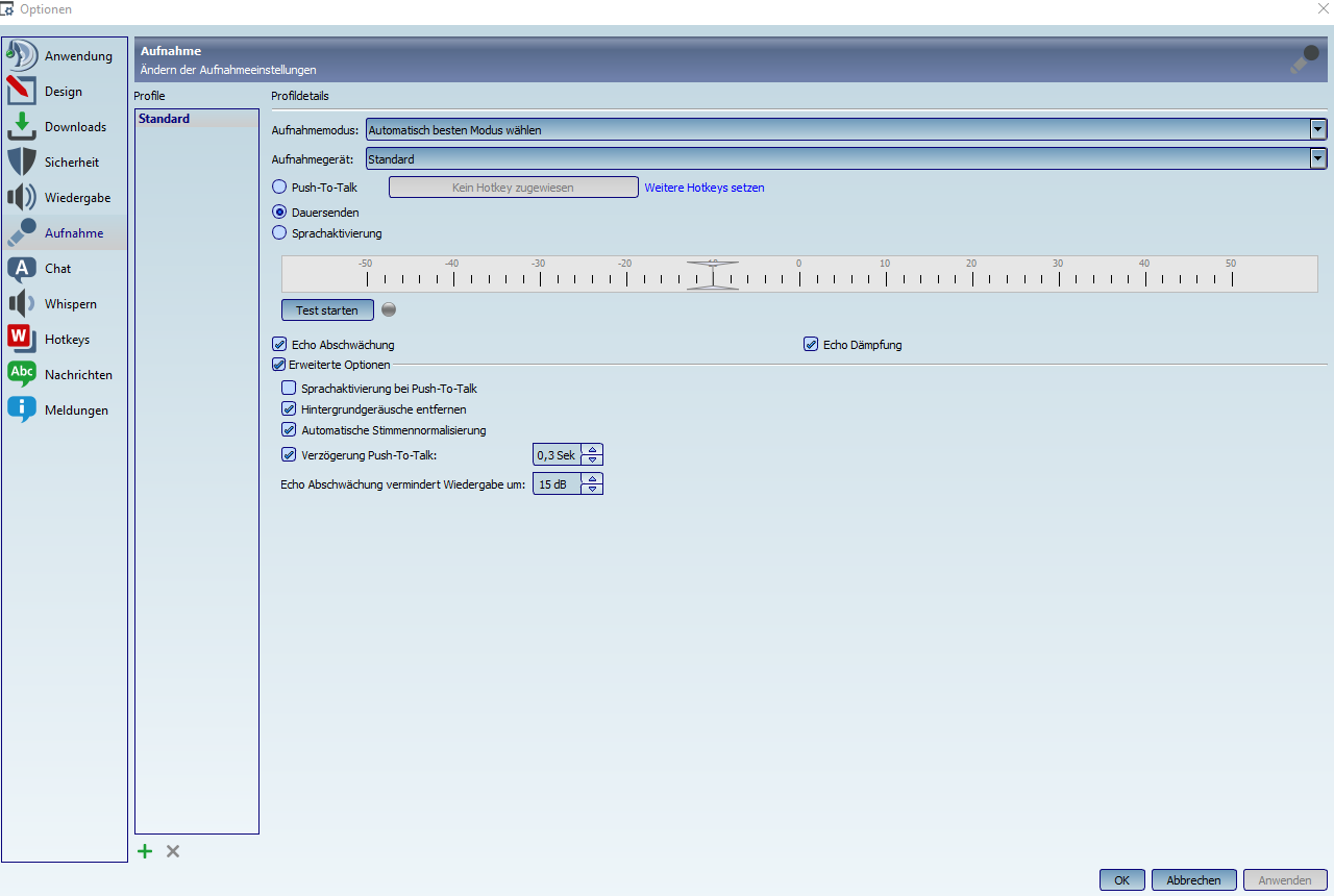

Schon mal die Rauschunterdrückung ausprobiert? Funktioniert bei mir wunderbar, sowohl an ner Soundkarte als auch mit dem OnBoard.

Wie stelle ich denn die Rauschunterdrückung ein? Eine Option finde ich bei meiner Soundkarte dazu nicht.
Normalerweise brauchst du keine, das Rauschen kommt ja auch nicht von der Soundkarte selber oder aus deinem Zimmer/Hintergrund sondern von Störquellen in deinem PC. Daher wird eine Rauschunterdrückung kaum was bringen, höchstens Rauschfilterung und selbst das bezweifel ich.
Kannst die Rauschunterdrückung im Teamspeak ja mal probieren.

<-- hat an seiner Soundkarte zwei Regler, die nennen sich Clear-Voice und Noise-Gate.
Da man in meiner Soundkarte wundervoll die beiden Grafikkarten, die links und rechts von der Soundkarte unter Last hört bei der Aufnahme (unabhängig vom Mic), lässt sich das damit prima ausblenden.

Hatte sowohl mit ner ZxR als auch dem OnBoard-Soundchip ein stetiges Hintergrundrauschen aber ansonsten keine typischen Störgeräusche.
Sowohl mit der ZxR als auch dem ALC1150 funktioniert die Rauschunterdrückung bei mir einwandfrei, die im Teamspeak habe ich nie benutzt.
Wenn der Gutschein eh ungenutzt da rumliegt probier die USB-Soundkarte aus, könnte auch helfen.
Mit der Rauschunterdrückung sollte das ohne Kosten oder zusätzliche Hardware funktionieren, sollte eigentlich irgendwo im Soundtreiber zu finden sein.
@TPZ und HisN: Im Treiber findet sich bei mir diese Option nicht.
"Silencer" ist wohl nur mit speziellem Creative Mikro nutzbar.
