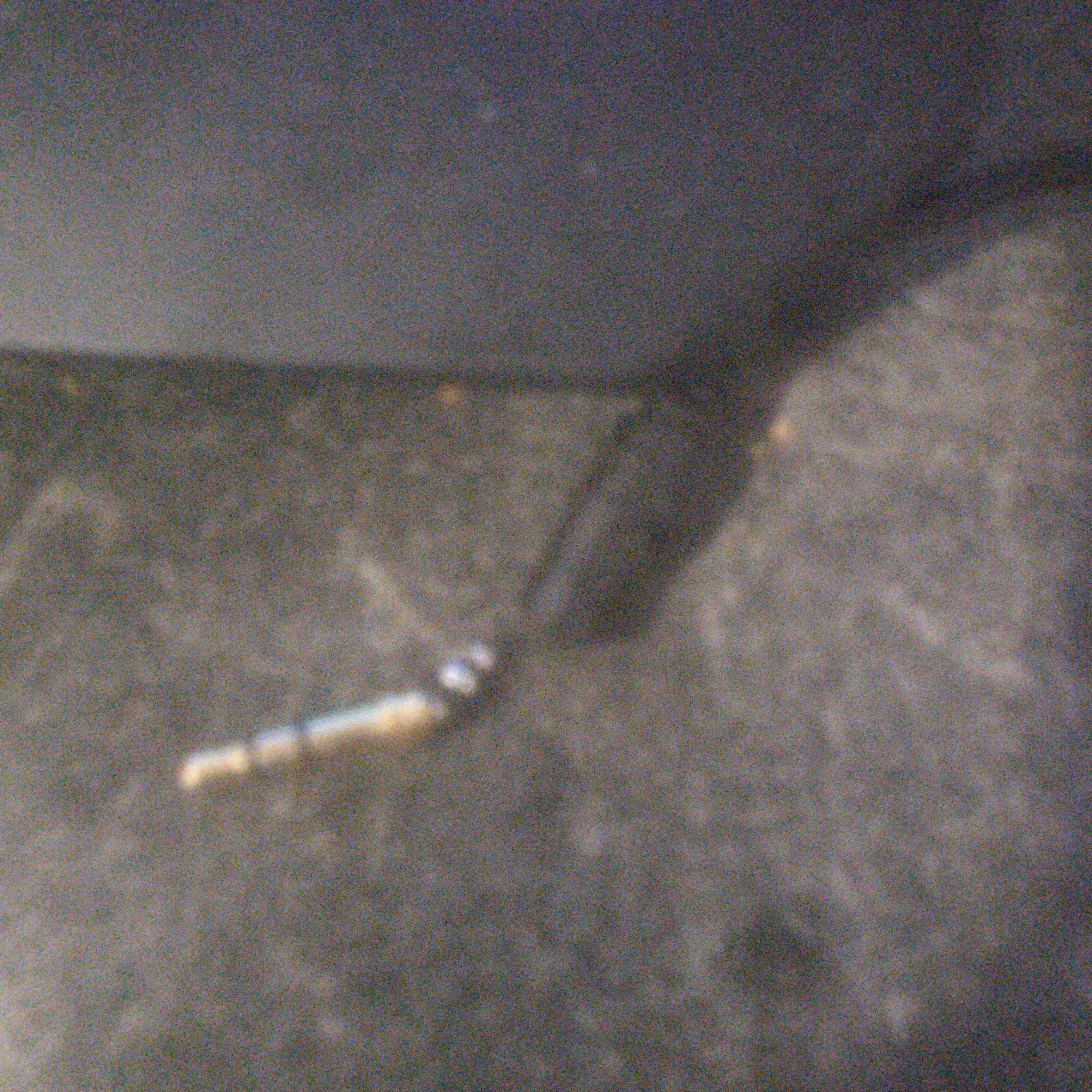

Modmic Klinkenstecker reparieren
AliceDD
Cadet 1st Year
Aug. 2016
13
Wenn dir die Optik egal ist und du nicht löten kannst, dann schon. Ansonsten würde ich lieber zu sowas hier greifen, gibt's in 1000 Formen und Farben.
Die Belegung der Kontaktflächen muss natürlich genau so erfolgen, wie beim Originalstecker.
Ok danke jetzt hab ich die Gewissheit das es so funktioniert wie ich mir das vorgestellt habe.
Von Hama würde ich die Finger lassen. Besorg dir lieber Markenware von z.B. Neutrik:
https://www.thomann.de/de/neutrik_rean_nys_231_bg.htm
Beim Verlöten musst du darauf achten, dass die Adern eine Lackisolierung haben. Die sollte man ein kleines Stück abflämmen, dann den Leiter reinigen, wieder verdrillen und mit dem entsprechenden Kontakt am Stecker verlöten.
