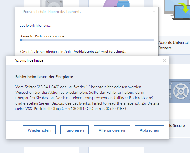

Jetzt habe ich ein Problem und komme nicht weiter,
kannst Du bitte helfen?

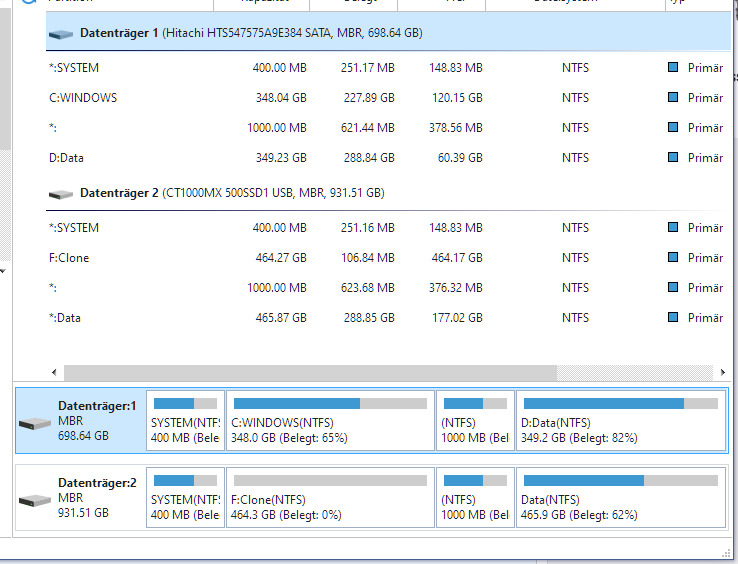

Guten Morgen,
Habe gestern den Klonevorgang beendet,
das heißt, er ist weiter durchgelaufen.
Was ich nicht verstehe ist, das die neue FP
in der Dockingstation nicht im Explorer angezeig
t wird.
Hier ist sie aber zu sehen. (Mini Tool Partition Wizard)
F; Clone war nicht zugewiesen, habe ich nachträglich gemacht.
Es fehlt jetzt aber die komplette C Partition.
Wie bekomme ich das hin?
Gruß Erich
Warum?
F ist die C-Partition.
Man kann nur eine C-Partition im System haben.
Hol die Festplatte raus und bau die SSD ein. Und es läuft hoch.
