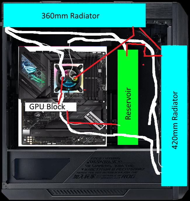

Möglicher Kreislauf für eine Custom Wasserkühlung

ich will jetz nicht sagen wie die leute ihren pc zusammen sollen aber annahme mit den lüftern bei ner wakü ist nebensächlich ; ich zb hab bei dem radi im deckel von ins gehäuse rein blasend und den im boden raus blasend ; denn wenn ich den auch reinblasend machen würde = würde ich mir den ganzen dreck vom boden ansaugen und der filter wär im nu zu .
aber wie gesagt hab von oben nach unten und von vorne nach hinten und hab trotzdem nur mehr als raumtempratur im gehäuse selber drin ..
also die anhame wegen der lüfter richtung vonwegen wärme steigt nach oben ist bei ner wakü so uninteressant .
bayer0815 du wirst dein pc bestimmt schon inzwischen ein paar mal umgebaut haben oder vielleicht liest du das hier auch gar nicht mehr ^^
aber warum hast du die 2 radis nicht umgedreht , zumindest den 1 denn luft steigt immer nach oben , ist doch leichter zu entlüften .
und den andern mit den anschlüssen nach vorne , dann hättest du viel kürzere wege -
reservoir zum radi rechts rein = dann zu dem oben rein = cpu = nach unten gpu = und wieder ins reservoir

@slider0802 : Zunächst einmal ein "Herzlioches Willkommen" in unseren heiligen Hallen des IT- Wahnsinns :schluck:
BTT: Ich bin insg. relativ nah bei Dir. Vorraussetzung für Deine "Is schei... egal"- Einstellung (;)) ist ausreichende Radi- Fläche.
Als Beispiel: Bei meinen 3 480er- Radis und 2x 200er Lüfter, die zusätzlich Luft schaufeln, dürfte es in meinem 122l- Case relativ egal sein, wie ich welchen Lüfter ein- oder ausblasen lasse. Sofern ich nicht 2 Lüfter eines Radis ein - und die beiden anderen ausblasend laufen lasse, oder ähnliche Katastrophen.
In einem Midi-Tower mit 2 360er Radis könnte das schon wieder anders aussehen.
Und weiter sollte man den Stellplatz des Rechenknechtes miteinbeziehen. Denn steht das Gebilde unter einem kleinen Schreibtisch in einer Ecke von Wand und Heizung ist das für die PC- Kühlung eine ganz andere Voraussetzung als bei einem PC, der relativ frei stehen kann.
Und von daher wäre es grundsätzlich eigentlich gut, wenn jeder nur von seinen persönlichen Erfahrungen bereichten würde und weniger von "physikalischen Gesetzten". (Wobei es mir teils im Forum hier schon dann und wann graust, wenn ich den einen oder anderen Beitrag hier lese.)
Also nach dem Motto: "Ich habe die Temps X/Y mit Case A/B , der und der Lüfterkonstellation in Case Y/Z.
Denn dann hat der TE eine praktische und nachvollziehbare Empfehlung.
Und daher ist ein grundlegender Tip meinerseits zum Thema Kühlung: Mehr ist immer gut. Immer das größtmögliche Case wählen, das beim Standort in Frage kommt. Und immer die größten Lüfter rein, wo gibbet. Und immer die größte Radifläche rein kloppen, wo geben tun tut.
Und wenn die Radi- Fläche ausreichend ist, dann ist es auch relativ wurscht, in welcher Reihenfolge der Kreislauf läuft.
Neben der Radifläche ist an der Stelle auch noch der Durchfluss wichtig. Sprich wenn der gross genug ist,
wird sich die Wassertemperatur quer durch den Loop angleichen, also überall hinetwa gleich warm sein.
Und damit ist auch die Reihenfolge der Verschlauchung total egal.
aber wie gesagt ich hätte die radis umgedreht ; den vorderen zum einen wenn der kreilauf in schwung kommt zum besser entlüften da luft nach oben geht und den andern halt wegen dem schlauch , ich selber versuch die wege so kurz wie möglich zu halten ; natürlich kann jeder das machen wie er will aber ich würde es scheisse finden wenn ich durch die scheibe gucke und nur nen haufen schläuche sehe die kruez und quer im gehäuse rumhängen

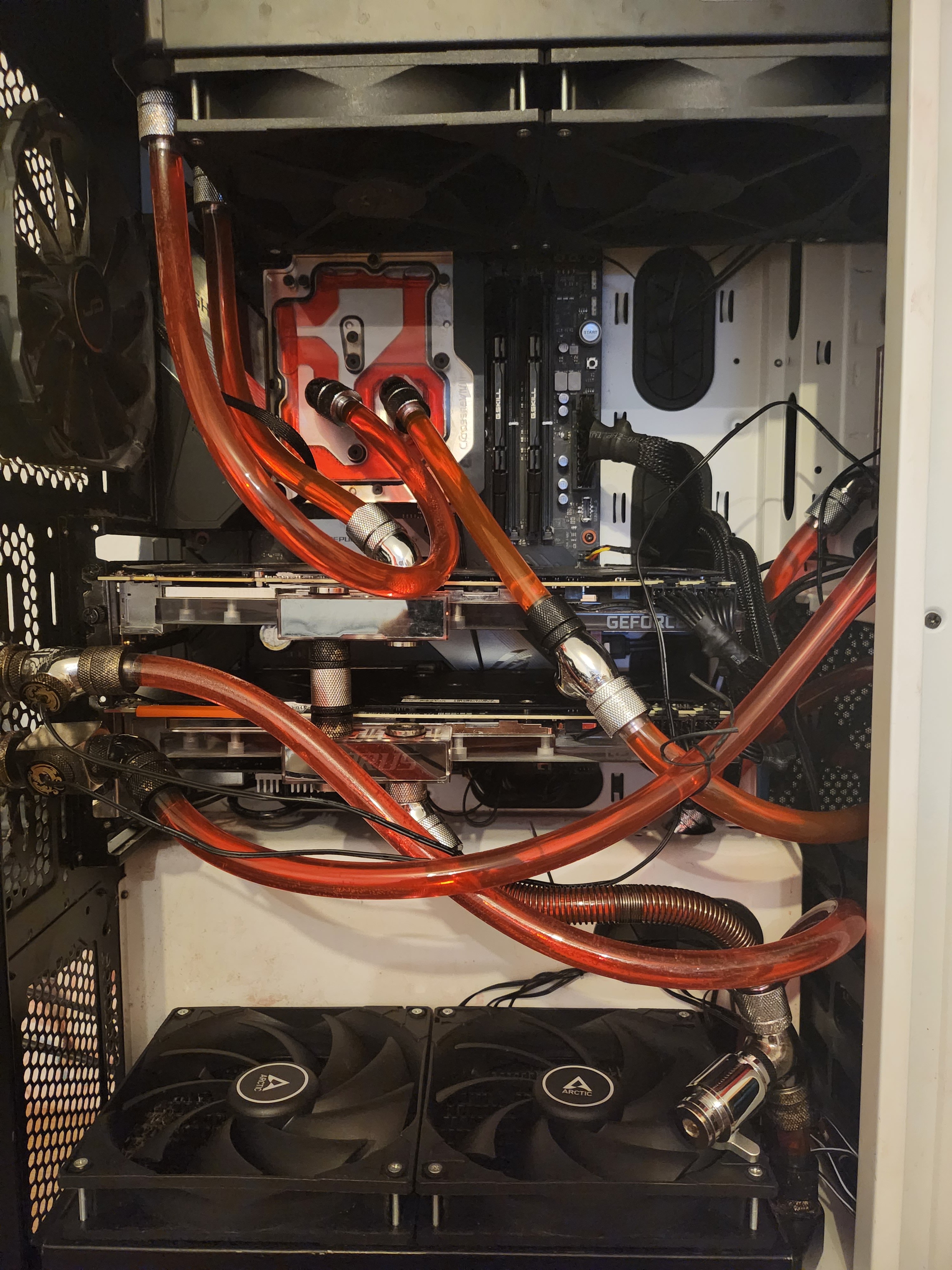

das is zb mein pc
punpe > vorder seite radi 240 mm
dann cpu
radi oben
grafikkarte 1 und 2
radi unten 280 mm
und dann geh ich raus ; auf dem deckel steht noch 420er radi und dann in den mora 360 mit 4 180er lüfter
und dann gehts wieder zurück zum AGB
hatte den vorderen radi auch erst mit den anschlüssen nach unten verbaut aber nach dem anlaufen = das entlüften hat überhaupt nicht funktioniert egal wie lange ich den geschüttelt hatte die luft wollte einfach nicht raus
...aber ich würde es scheisse finden wenn ich durch die scheibe gucke und nur nen haufen schläuche sehe die kruez und quer im gehäuse rumhängen
...klare Aussagen von nem Noob, der keine Ahnung hat.
An Stellen, die man sehen kann nimmt man W-Lan- Schläuche. Da sieht man nix. Schreib Dir das hinter die Ohren. 😝

Wollt ich auch grad so anmerken.
Frontradi, Dachradi, CPU, GPU, raus zu den externen, rein zum Bodenradi, weiter zur Pumpe wäre weniger
Schlauchwirrwarr
