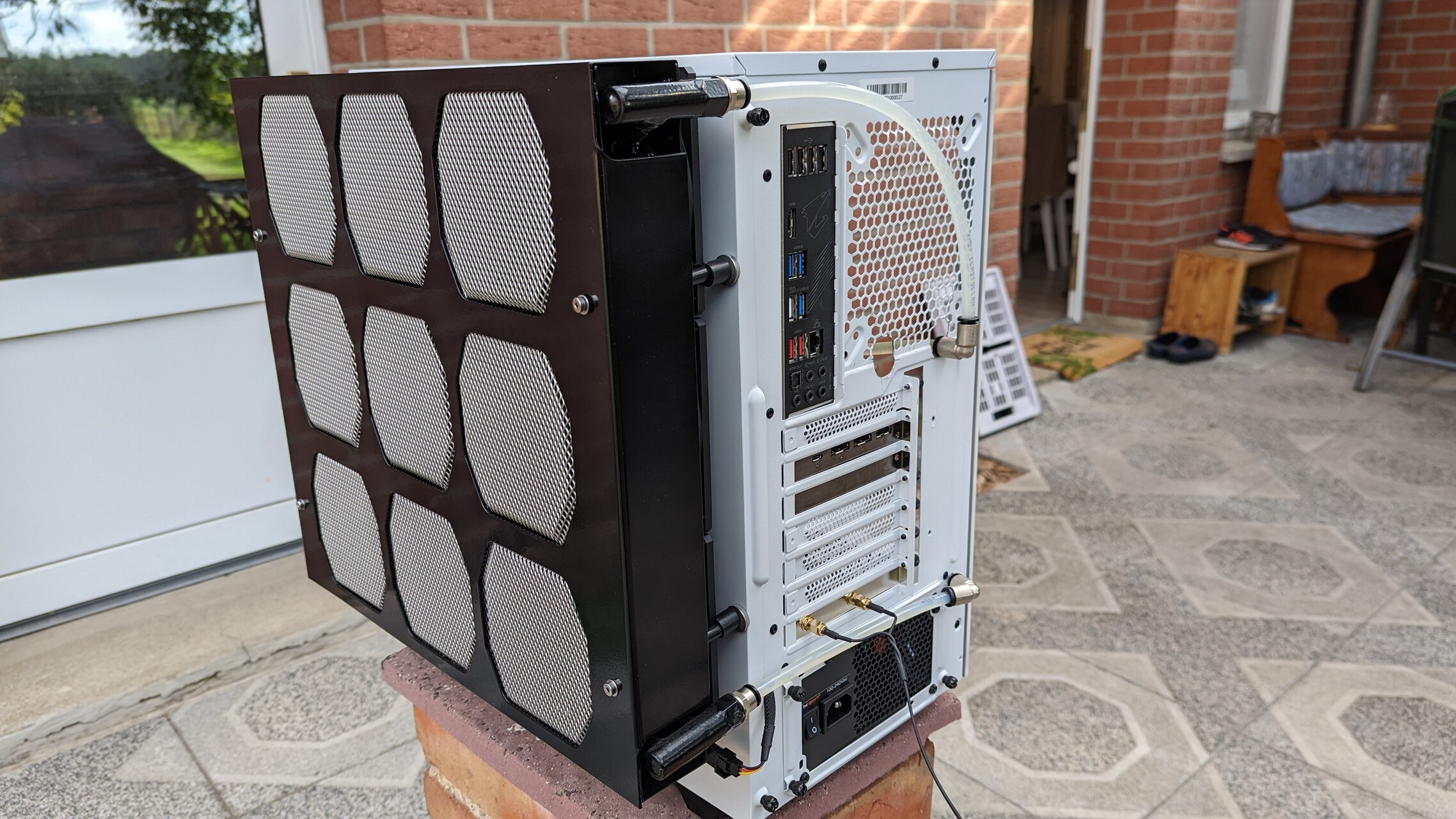

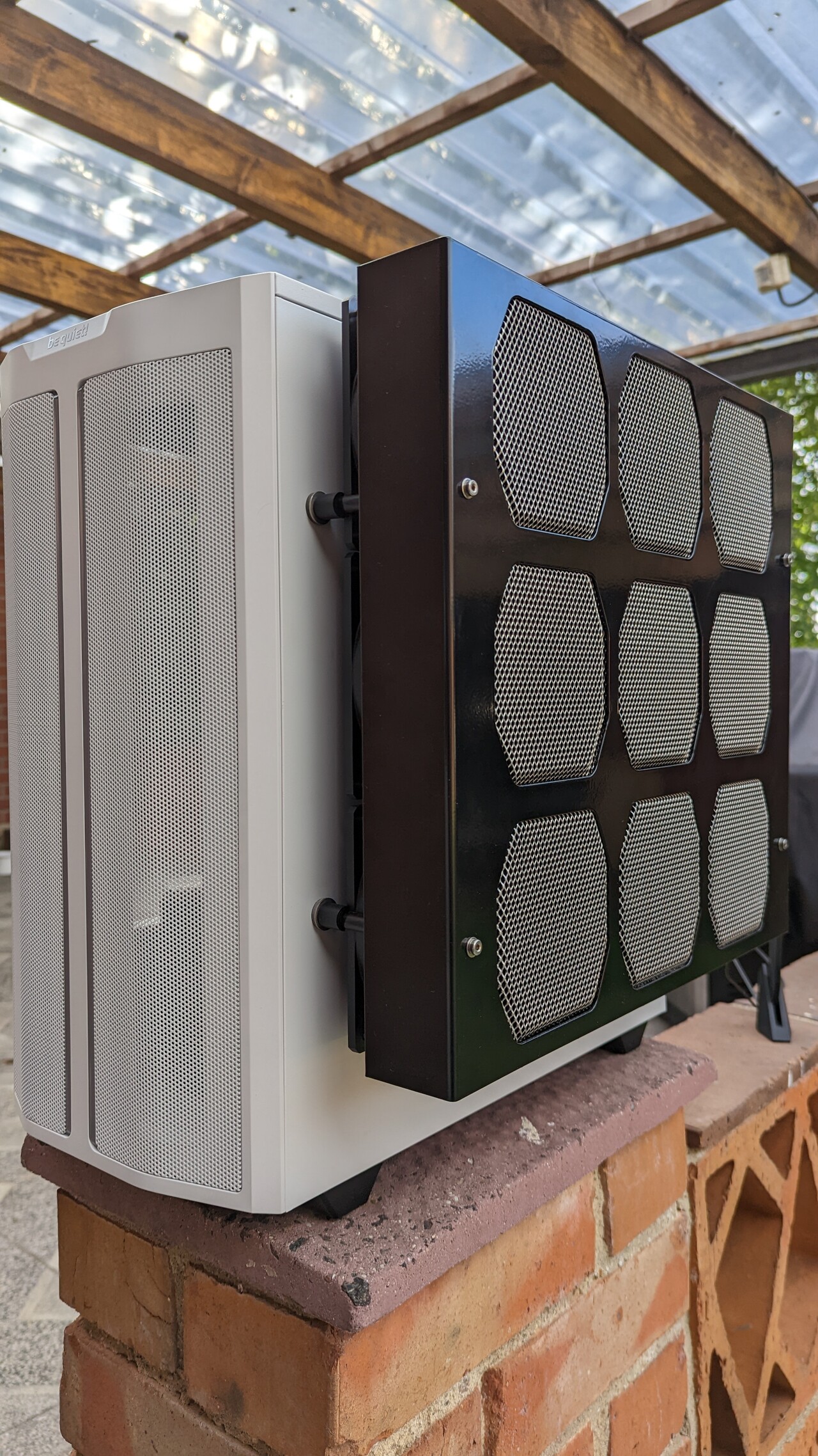

Hardtubes + Bling Bling geht auch mit externen Radiatoren, siehe mein Build:
Ja, das sind alles Anschlüsse von EK Torque.
