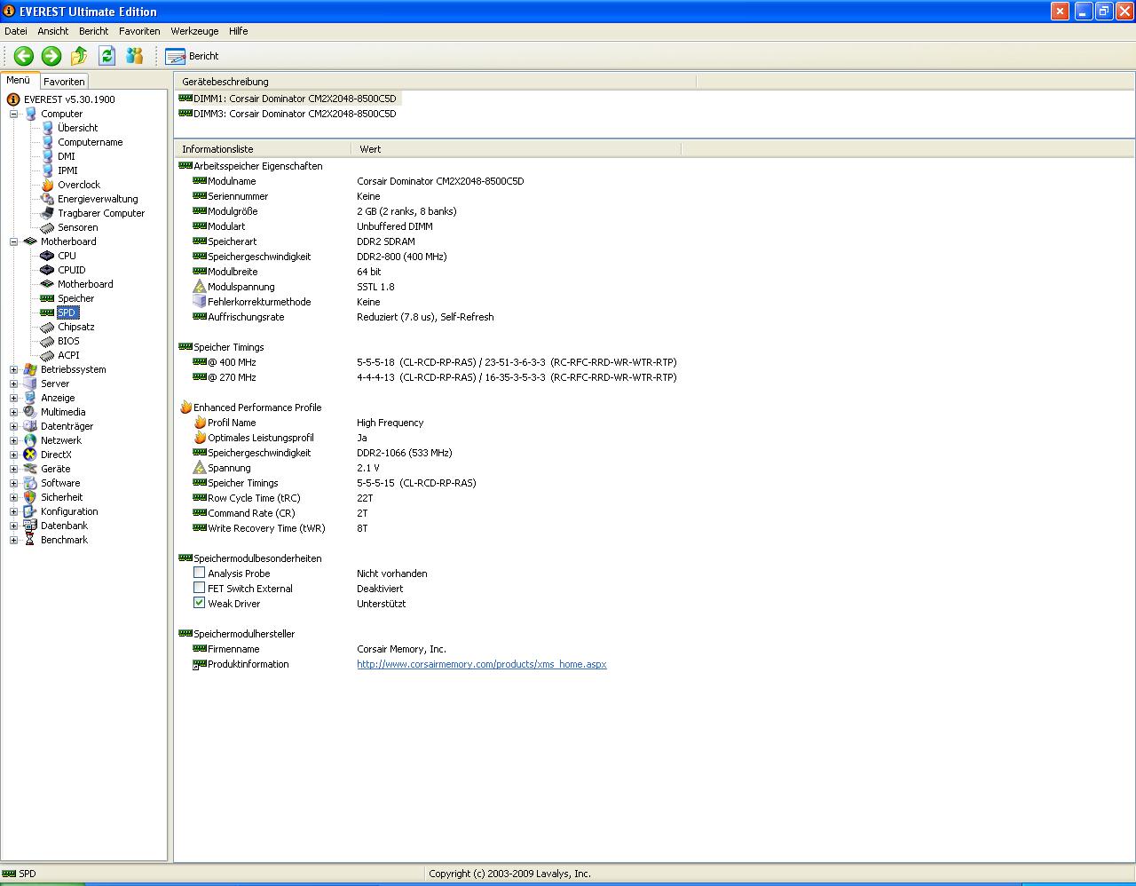

Der Speicher wird mit 2,1-2,2V betrieben, die Timings sind von Hand eingetragen, CommandRate ist auf 2T und der Takt stimmt auch?
Mach doch mal 2 CPU-Z Screens vom "Memory" und "SPD" - Reiter, ohne diese Hilfe könne wir hier nur rätselraten, woran das liegen könnte.

zusatz: der spd-reiter bei everest zeigt dir nur, welche einstellungen vorgesehen sind,
nicht, was "so vom board übernommen" wurde.

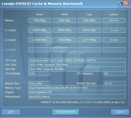

So der neue Speicher ist drin! Wie erwähnt, hab ich die Ram-Einstellungen so belassen wie sie sind! Spannungswerte laufen mit 2,10 Volt und die Timiings sind auch auf default! Ram_Teiler läuft auf 16:10 mit einem FSB von stinknormalen 333Mhz...entspricht also genau 1066Mhz!

jo das alte P5Q Problem... nix neues - stell mal NB Spannung auf 1,33 Volt dann sollte das Problem behoben sein, es sei denn das Brett hat wirklich nen knax
Hab die NB auf 1.32 u. 1.34 Volt gestelt! sah auch fast schon so aus als wäre das Problem behoben, weil die errors immer zwischen 40 und 50% auftraten! Dann aber leider knapp vor 100% erneut errors! Was bleiben mir noch für möglichkeiten? Könnte mir ein nagelneues Board holen, aber das ein und ausbauen ist echt zach und wenn dann das selbe Problem herrscht, werde ich leicht sauer!:mad:
wie bereits alle erwähnt haben - die timings und speicher spannung korrekt nach angaben des Herstellers einstellen.
du könntest die NB Spannung noch bis 1,38 Volt hochtesten und schauen ob es dann sauber durchläuft.
Läuft auch mit 1,38volt nicht sauber durch weil der Chipsatz bzw. der Speichercontroller nicht einwandfrei arbeitet! Top Markenspeicher der nach Umtauschen noch immer nicht funktioniert, ist ein zufall zuviel! Hab den Speicher bei einem Freund der haargenau das selbe System besitzt durchlaufen lassen, und das ohne jeglichen Fehler! Werde umgehendst das Board austauschen und dann sollte es keinerlei Probleme mehr geben!
