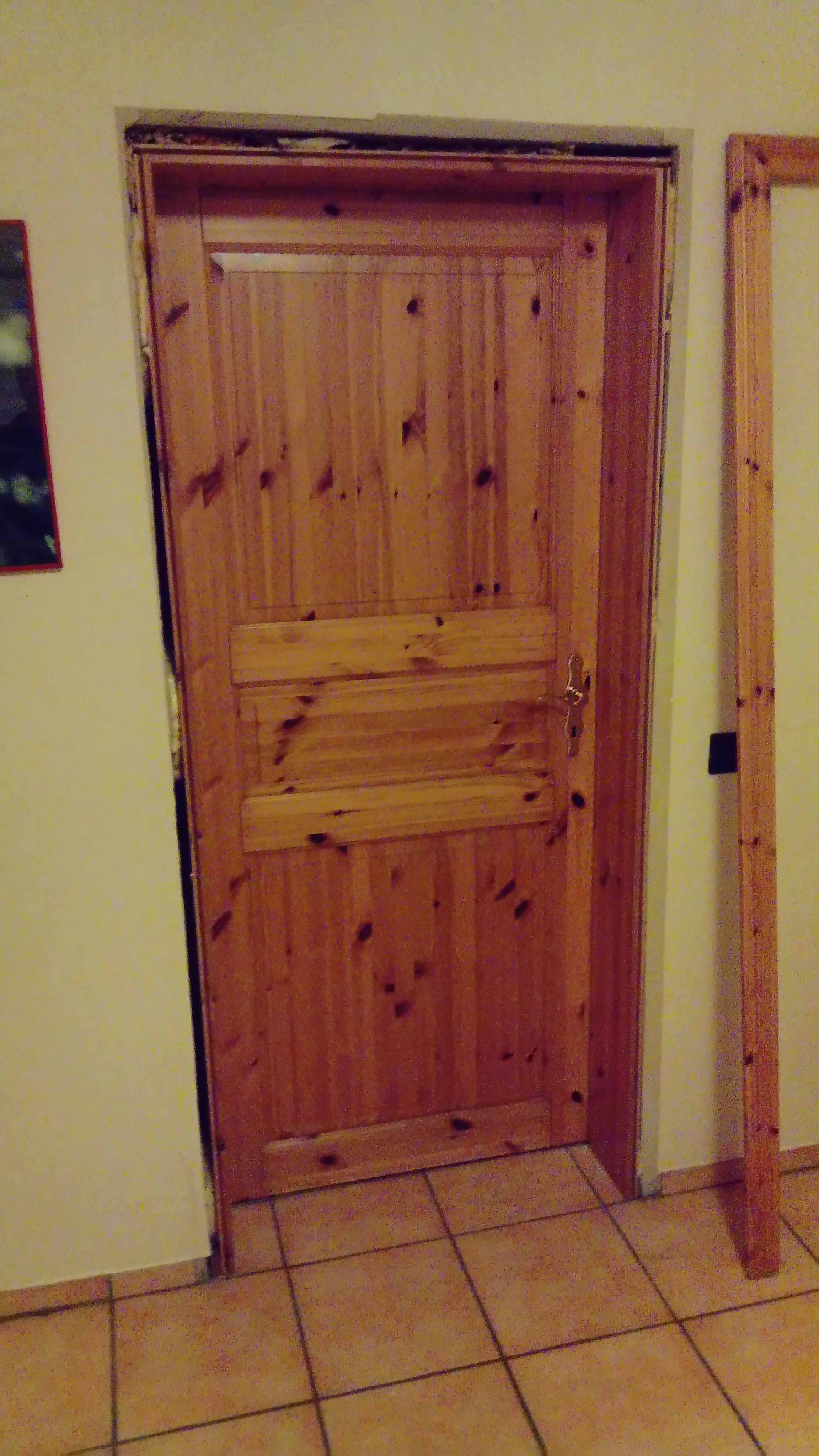

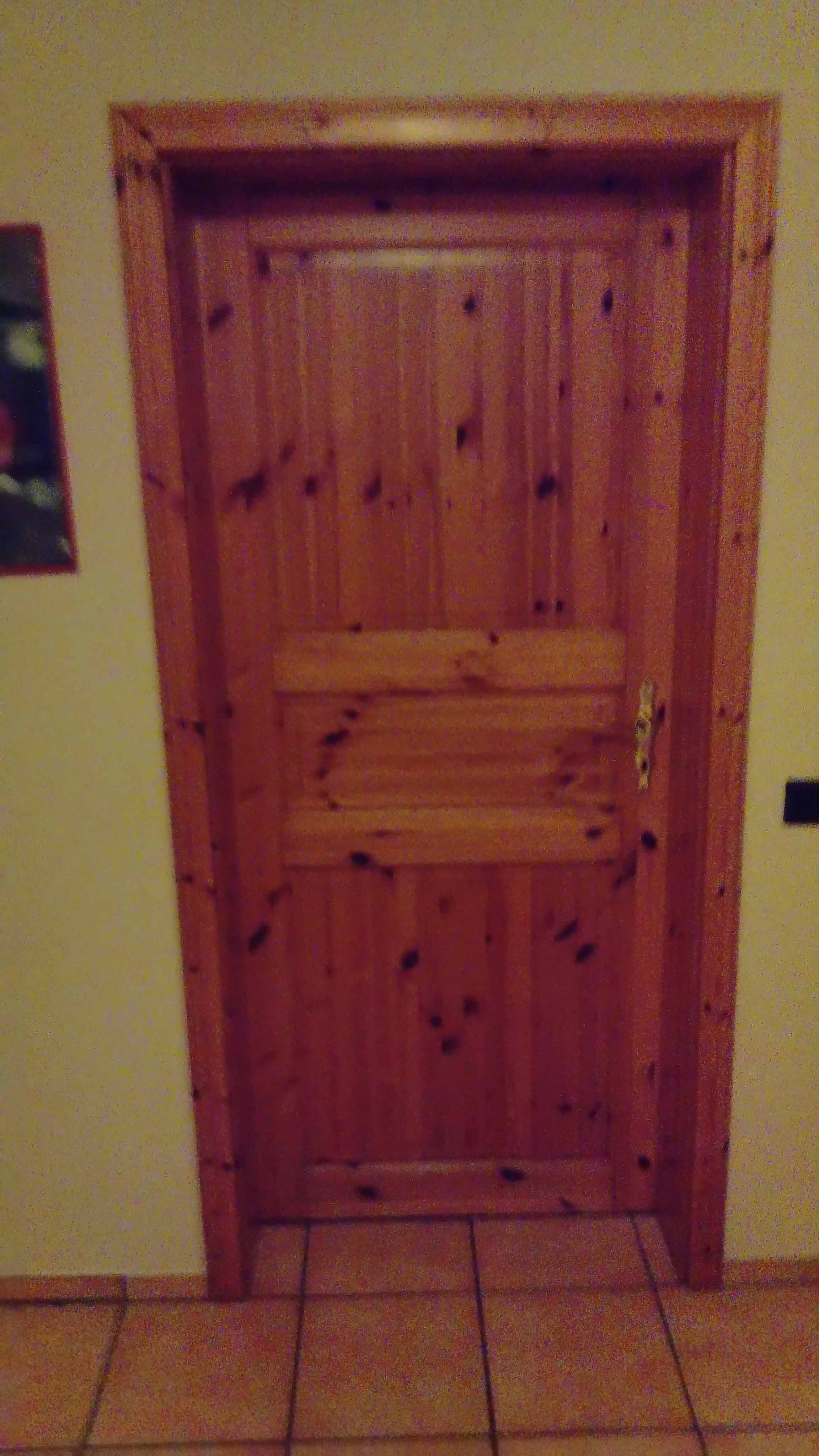

Du ich habe auch mal bei jemandem ein Cat7 vorgefunden ohne Außenmantel. Das hat er abisoliert, damit es gepasst hat auf 50cm. Hat trotzdem funktioniert. Ich hätte es fotografieren sollen.
Landhaustür wo sowas geht:
