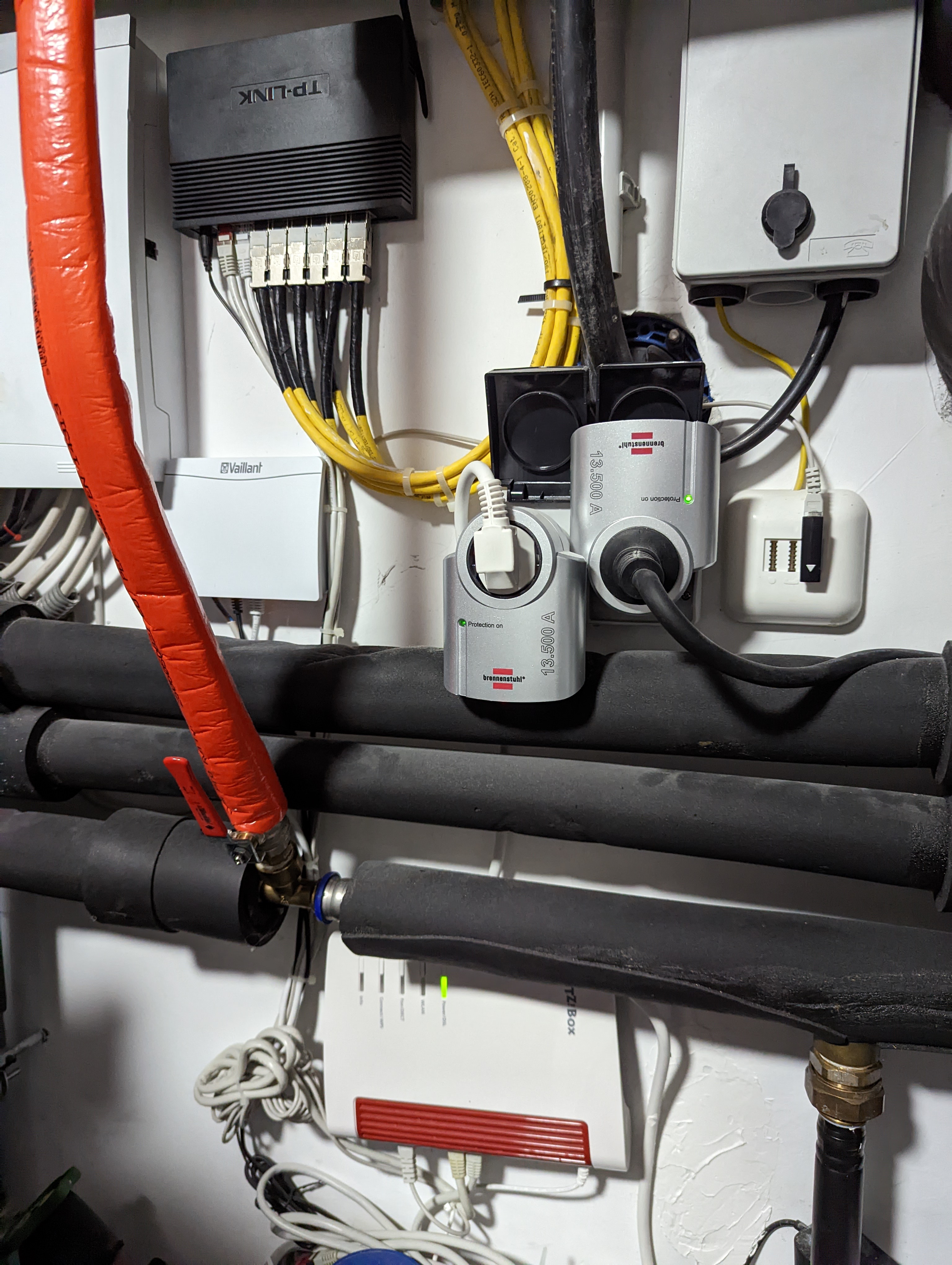

da gebe ich Dir recht - der "Mehrwert" wäre nur, dass ich alles (FB, WLAN Router) beisammen habe und bei Problemen an einer Stelle suchen kann ...
es geht ein Telefonkabel in die FB und von dort ein Netzwerkabel in den (unmanaged) TP-Link switch - dort hängt die Haus LAN Verkabelung drann ...
ein weiteres LAN Kabel geht zur Vaillant Fernsteuerung ...
Du musst beim DSL Signal darauf achten dass es erst zur Fritzbox und dann von dort in den Switch geht. Wenn Fritzbox und Switch an verschiedenen Stellen stehen wäre also am Standort der Fritzbox eine LAN-Doppeldose unbedingt empfehlenswert. Die Verkabelung läuft dann so: TAE Dose per DSL Kabel an Patchpanel, Patchkabel von Doppeldose an Fritzbox DSL-Eingang, der andere Steckplatz der Doppeldose mit Patchkabel an einen LAN-Port der Fritzbox und dann der entsprechende Port am Patchpanel an Switch.
Jetzt kommt es auf die Details an.
Ist die Dose an der fraglichen Stelle eine Doppeldose, die auch mit zwei Kabeln in den Keller führt? Wenn nicht, wirst du ein Problem haben, das Netzwerk von "oben" wieder nach "unten" zum Switch im Keller zu bringen, wenn du nur eine Einzeldose hast und diese bereits für das DSL-Signal benutzt wird. Der Switch im Keller bliebe dann also komplett offline, es sei denn du führst das Netzwerk von einer anderen Dose aus wieder in den Keller zurück. Aus diesem Grunde werden eigentlich immer Doppeldosen empfohlen, weil man darüber eine "hin- und zurück"-Verbindung aufbauen kann.
Wenn man das Foto des TE ansieht, gibt es kein Patchpanel. Da sind die Verlegekabel per Keystone direkt in den Switch gesteckt. Ist leider keine sehr schöne und haltbare Lösung. Alleine die ganze Technik zwischen den Heizungsrohren - hoffentlich gibt es da niemals ein Leck….
@Fisico2217 : Wie andere schon geschrieben haben, ist es elektrisch kein Problem, das DSL Signal über die CAT7 Verkabelung zu verlängern. Und da Du im Haus Doppeldosen hast, kannst Du das Nerzwerk auch wieder zurück führen.
In Deiner TAE Dose steckt scheinbar eh ein RJ-45 Adapter drin. Da kannst Du das CAT7 Kabel direkt reinstecken. Allerdings kann es passieren, das es durch das sehr steife und kurze Kabel Kontaktprobleme gibt. Außerdem musst Du natürlich die Kabelbinder aufschneiden und eines der Kabel aus dem Bündel rausschälen.

Raijin schrieb:
Das, was du gerade beschreibst, klingt verdächtig nach Pfusch, Kabel, die auf einer Seite an Dosen angeklemmt sind und auf der anderen Seite mit einem Stecker direkt in einem Switch stecken.
Er hat doch ein Foto im Eröffnungspost….
Bin ich der Einzige der das angesehen hat:confused_alt:?
Korrektur: Das Bild ist nicht im Eröffnungspost sondern etwas später
Schau mal genau hin. Das Foto kam mittendrin und nicht in #1.
Wie auch immer, das ist natürlich alles andere als professionell gemacht worden. Verlegekabel mit Steckern direkt in einen Switch. Jeder vernünftige Elektriker hätte dazwischen ein Patchpanel gesetzt, gibt es ja durchaus auch als 8er für wenige Euros. Stattdessen riskiert man einen Kabelbruch, wenn jemand an den Steckern rumfummelt.
@Fisico2217 : Du musst sehr vorsichtig sein, wenn du die Dosen-Kabel aus dem Switch ziehst. Das sind Verlegekabel, die für die feste Verlegung vorgesehen sind. Sie bestehen aus massiven Drähten, die bei zu starker Beanspruchung (Stichwort: Biegeradius) buchstäblich brechen können. Wenn du also meine Darstellung aus #12 umsetzen willst, passt auf, wenn du das Kabel für in meinem Beispiel Dose 1 Port 1 rausziehst.
ja der Elektriker hat hier in dem Haus so einiges verbrochen!!!
bin gespannt ob die Kabel irgendwie beschriftet sind - gehe davon aus, dass ich durchtesten muss :-(
Puh, die ganze Elektronik direkt bei den Heizungleitungen einfach an die Wand gedübelt. Da würde ich mir gut überlegen ob man da nicht nochmal ein wenig umbaut.
Auf jeden Fall solltest du aus den schon genannten Gründen in ein Patchpanel investieren. Bei der Größe bist du inkl. Patchkabel bei unter 50€ an Materialkosten.
