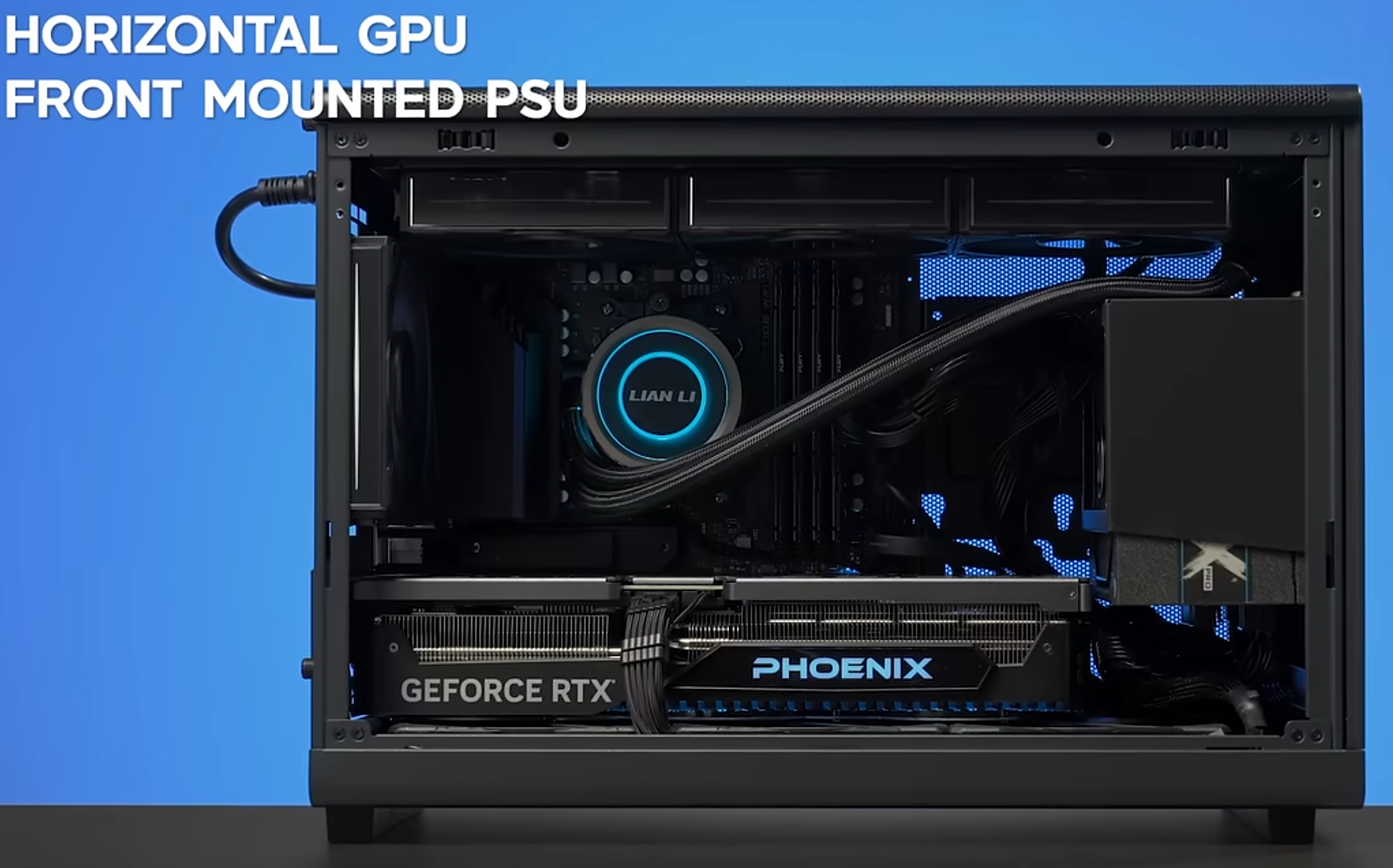

Frage zum Lian Li: Ich würde das wie hier im Bild machen ohne WaKü. Da frage ich mich, ob man nicht den Freezer 36 falsch rum montiert, der Rück-Lüfter ein Intake ist und zwei Lüfter oben (weiter rechts bzw. vorne) als Exhaust. Problem nur: Hinten kein Staubfilter.
Überlege gerade echt, wie man in dieser Konfiguration den optimalen leichten Überdruck herstellt. Die Graka saugt ja von unten an. Eventuell reicht dann sogar ein einziger 120er hinten. Nachteil: Wenn die GraKa-Lüfter aus sind, herrscht Unterdruck.

Kannst Du machen. Notwendig wird das bei der geplanten Hardware aber nicht.
Staubfilter gibt's für ein paar Euro entweder magnetisch oder - besser zum Transport - verschrauben mit dem Lüfter.
Ich hab bei meinem Gehäuse diesen verbaut. Ist leicht magnetisch UND kann mit Schrauben befestigt werden.
@Clark79 Das würde dann auch mit dem Airflow vom NT Sinn machen. Es kriegt dann zwar vom CPU vorgewärmte Luft, aber der wird sowieso undervolted, sofern mein B450-board es zulässt. Aber dann geht der Flow komplett in eine Richtung (vorne und oben raus).
