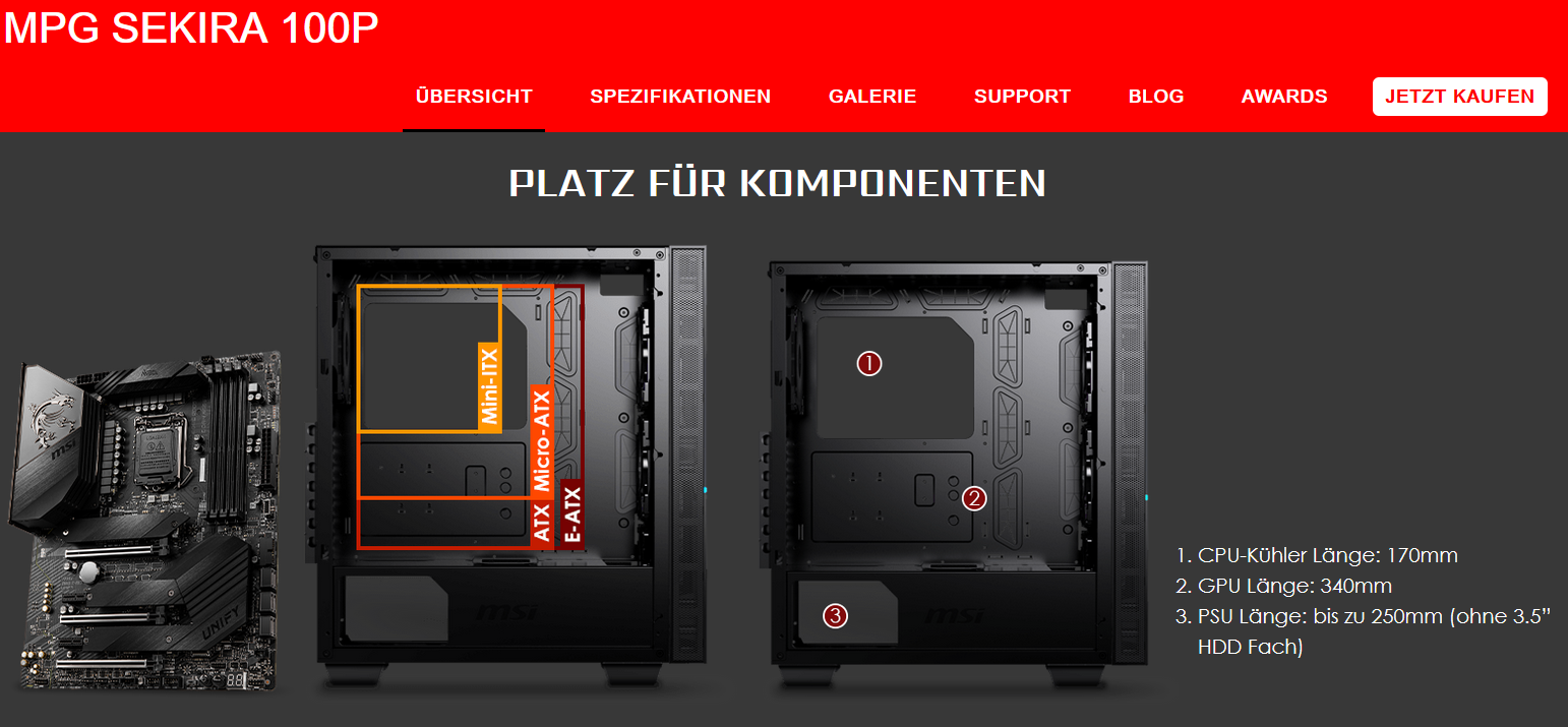

Also ich war nochmal auf der Website von MSI. Laut Bild passt eine E-ATX in das Gehäuse und laut Wiki hat eine E-ATX die Maße 305x330, zufällig genau die länge meiner GPU :daumen:
Stimmt da die Angabe von Wiki für die E-ATX oder gibt es unterschiedliche E-ATX?
Wenn ich die Abb. richtig interpretiere müsste da noch mein Radiator reinpassen, wenn ich die 3x 120mm Lüfter rausbaue. Oder liege ich damit falsch? wenn ich die 3x 120 mm ausbaue und mein Radiator mit den 2x 140 mm einbaue.
Ja, der Radiator passt rein, wenn du gar keine Lüfter daran befestigst. Aber ganz ohne Lüfter wird deine AIO sehr, sehr schlecht kühlen. Das führt also zu einem anderen Problem und ist deshalb unsinnig.

Sorry, das war missverständlich. Auf den Radiator sind 2x 140mm Lüfter verbaut und deshalb die 3x 120 mm Lüfter ausbauen 😅
Stimmt die Angabe von 330mm breite bei E-ATX?
Ja, aber die 2x 140mm-Lüfter der AIO sind genauso dick wie die Gehäuselüfter (25mm). Dazu dann die ~30mm vom Radiator und dann bleiben nur noch ~310mm für die Grafikkarte.
E-ATX ist ziemlich bedeutungslos und meint bei Gehäusen meistens nicht das E-ATX von Wikipedia, sondern nur "irgendwie ein bisschen breiter als ATX". Siehe dazu das oben verlinkte Video.
