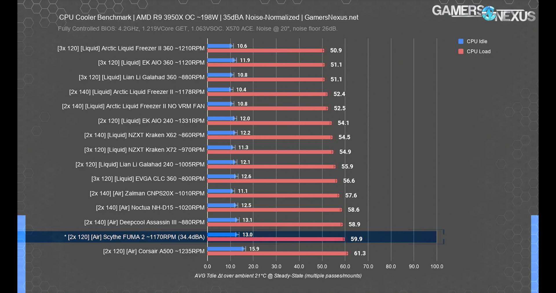

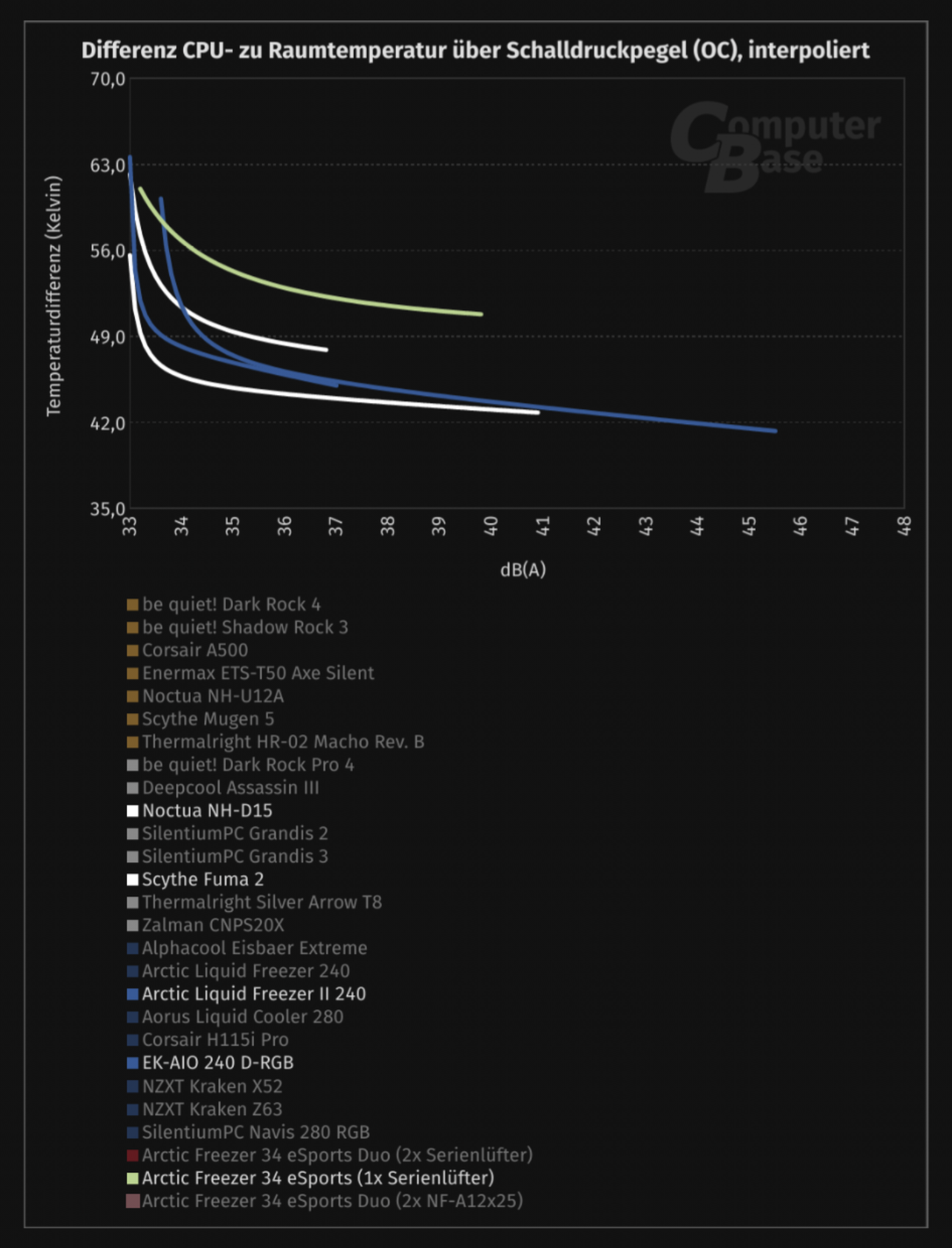

Ganz so gut kühlt der Fuma 2 dann doch nicht:
Eine gute 240mm-AIO schlägt auch den NH-D15 relativ deutlich. Natürlich reicht ein guter Luftkühler wie der Fuma 2 fast immer aus, aber etwas besser kühlen AIOs schon. Und bei guten AIOs sind auch die Pumpen leise.

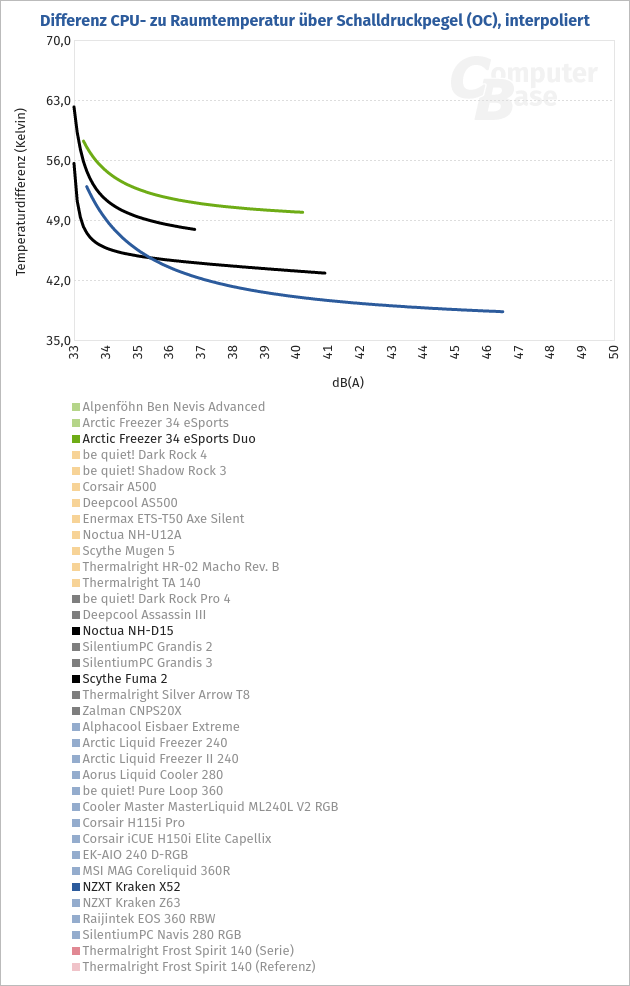

Lt. Diesem Diagramm schaffen die 240er AiOs den D15 erst bei deutlich höherer Lautstärke:
Vermutlich variiert das aufgrund der Testbedingungen. Sagt aber letztendlich dann nur aus, dass beides etwa gleich gut ist.
Und die reine Kühlleistung hat den TE (zumindest laut den bisherigen Aussagen) nicht interessiert, sondern nur, dass es "leise" ist. Und das ist eben auch mit günstigen Luftkühlern möglich.

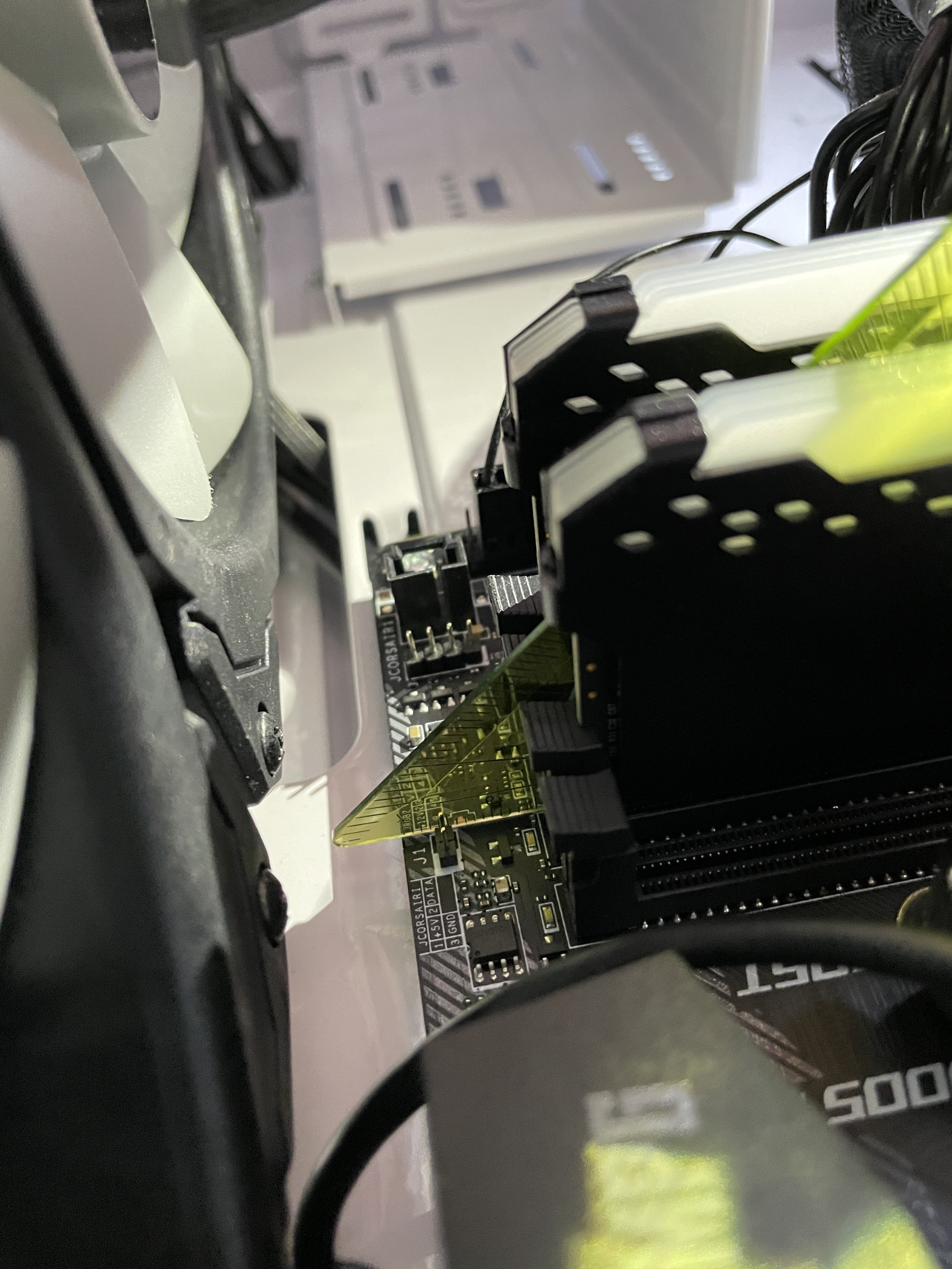

Der Radiator passt sogar etwas über die RAM Riegel. Was meint ihr dazu?
Wie man den Bild entnehmen kann, beginnt die RAM-Halterung 1,5 cm unterhalb der MB Oberkante. Zzgl. 3-5 mm Abstand zur RAM Oberkante wäre platu für ein 55 mm Dicker Aufbau ganz schön eng. 😅

Die Liquid Freezer II passt dann definitiv nicht. Eine "normale" AIO sollte passen (außer da sind noch irgendwo extrem hohe VRM-Kühlkörper im Weg), dass es eng werden würde wäre ja nicht schlimm solange es noch passt.

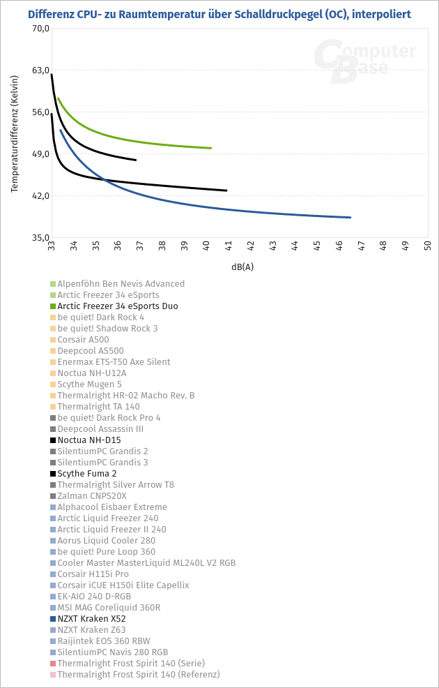

@wrglsgrft Die Kraken X52 ist auch eine 240mm-AIO:
Afaik sind die Messungen von CB auch (immer?) mit Pumpe auf maximaler Drehzahl. Im Idle kann man meistens die Pumpe noch drosseln, dann wird es nochmal leiser.
Ursprünglich ging es doch sowieso um den Fuma 2, und der verliert auch im Test von CB gegen eine 240mm AIO, Lautstärke mit eingeschlossen. Natürlich ist das trotzdem ein guter Kühler und sehr wahrscheinlich ausreichend für den (immer noch nicht genau bekannten) Prozessor des TE, aber dass er "mindestens genauso gut" wie eine 240mm-AIO ist stimmt halt einfach nicht. Zumindest wenn man die Kühlleistung in Relation zur Lautstärke als Maßstab nimmt.

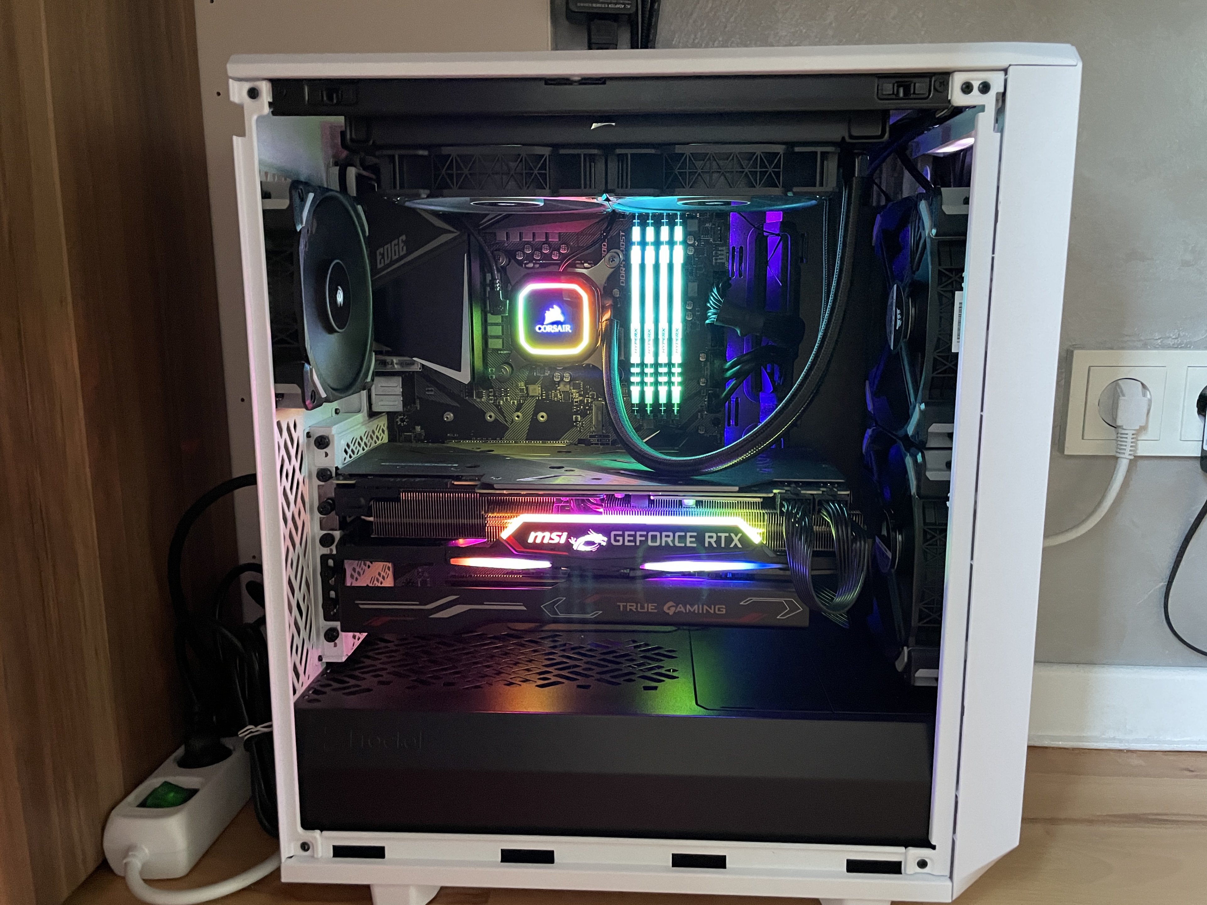

Also als erstes bin ich sehr begeistert über das Fractal Gehäuse, insbesondere Das abnehmbare Blech oben erleichtert den Einbau imens. Auch sind die Toleranzen glücklicherweise eine plus Toleranz. Nicht desto trotz sollte die Hardware ausgemessen sein. Ich hab mal ein Bild vom aktuellen Zustand hochgeladen. (Vorne unter dem Mesh sind 2x 140 mm Lüfter vor der Grafikkarte)

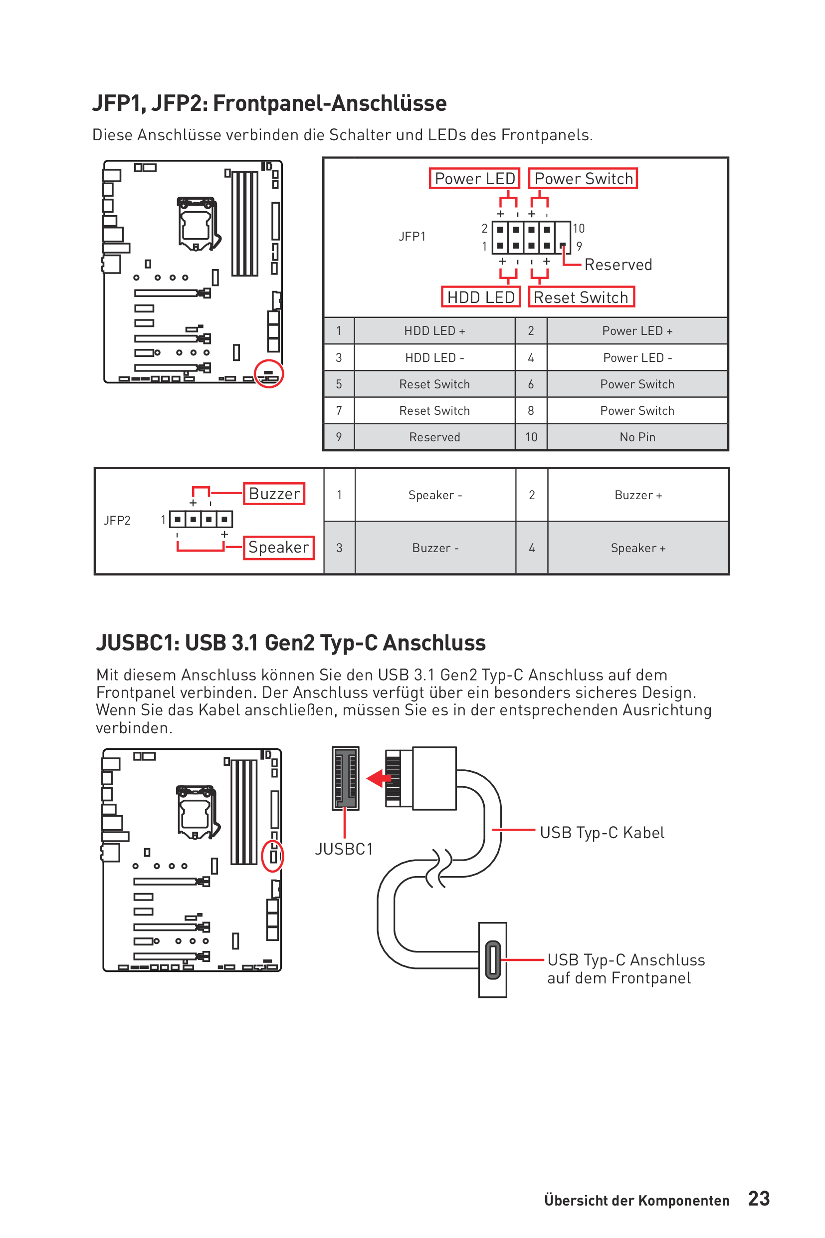

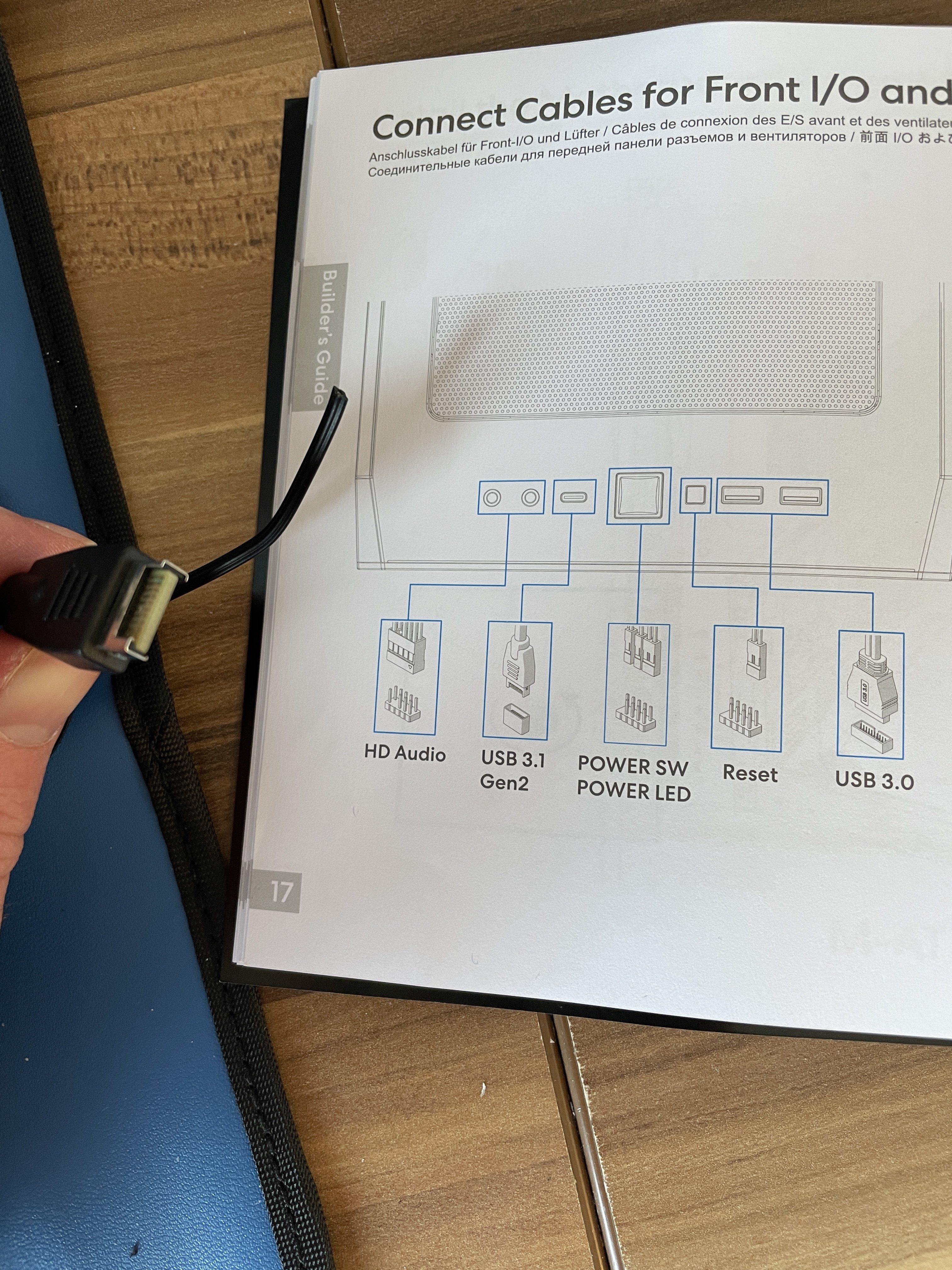

Nun eine kleine Frage: Beim Zusammenbau ist auch ein Kabel für den im Gehäuse befindlichen USB 3.1 Gen2 (USB-C) mit einen mir unbekannten Stecker enthalten. Ich konnte leider nicht finden, wo man diesen Anschließen müsste. Kennt ihr vielleicht diesen Stecker?

Vielen Dank. Das habe ich wohl übersehen 😅

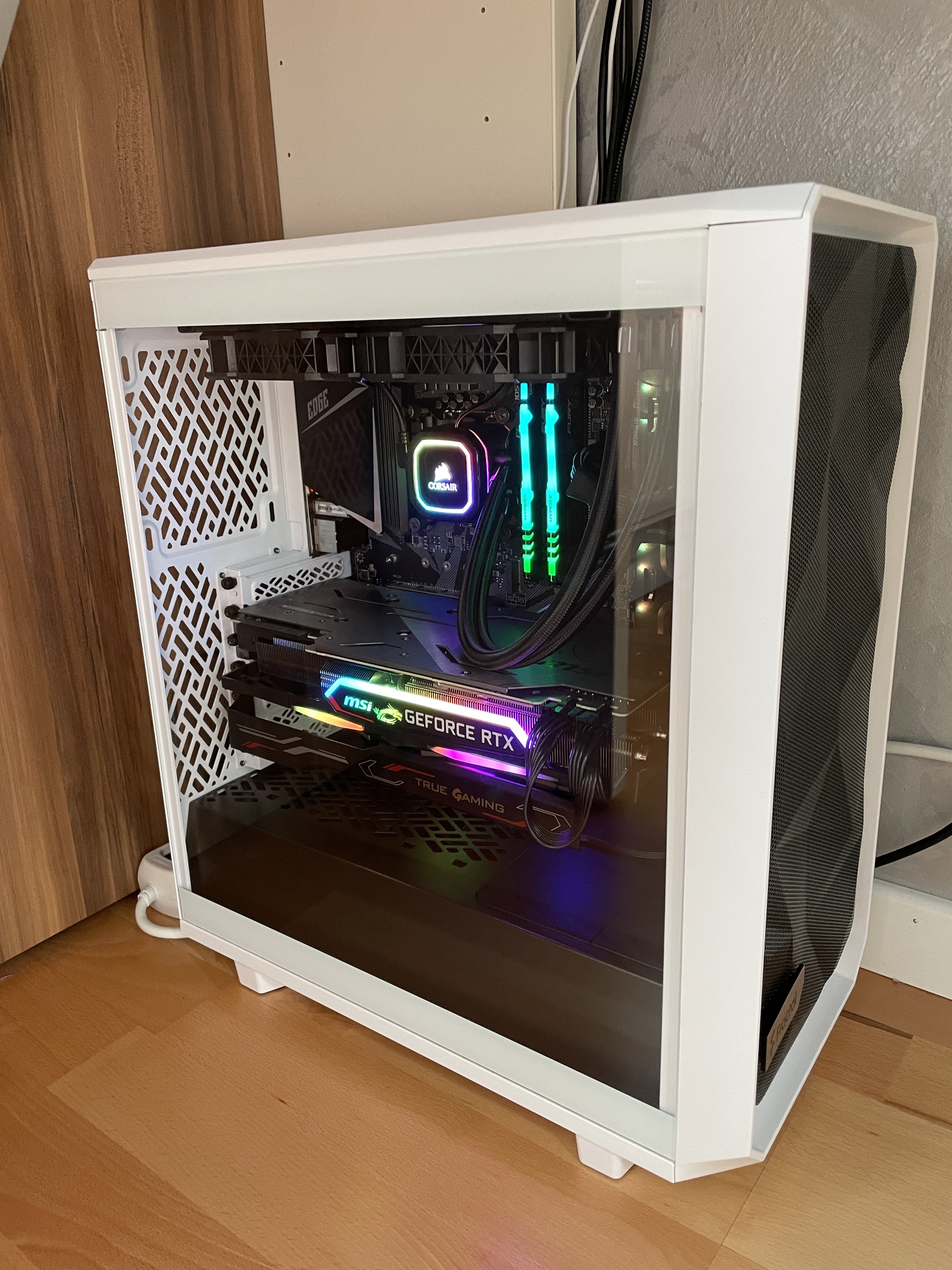

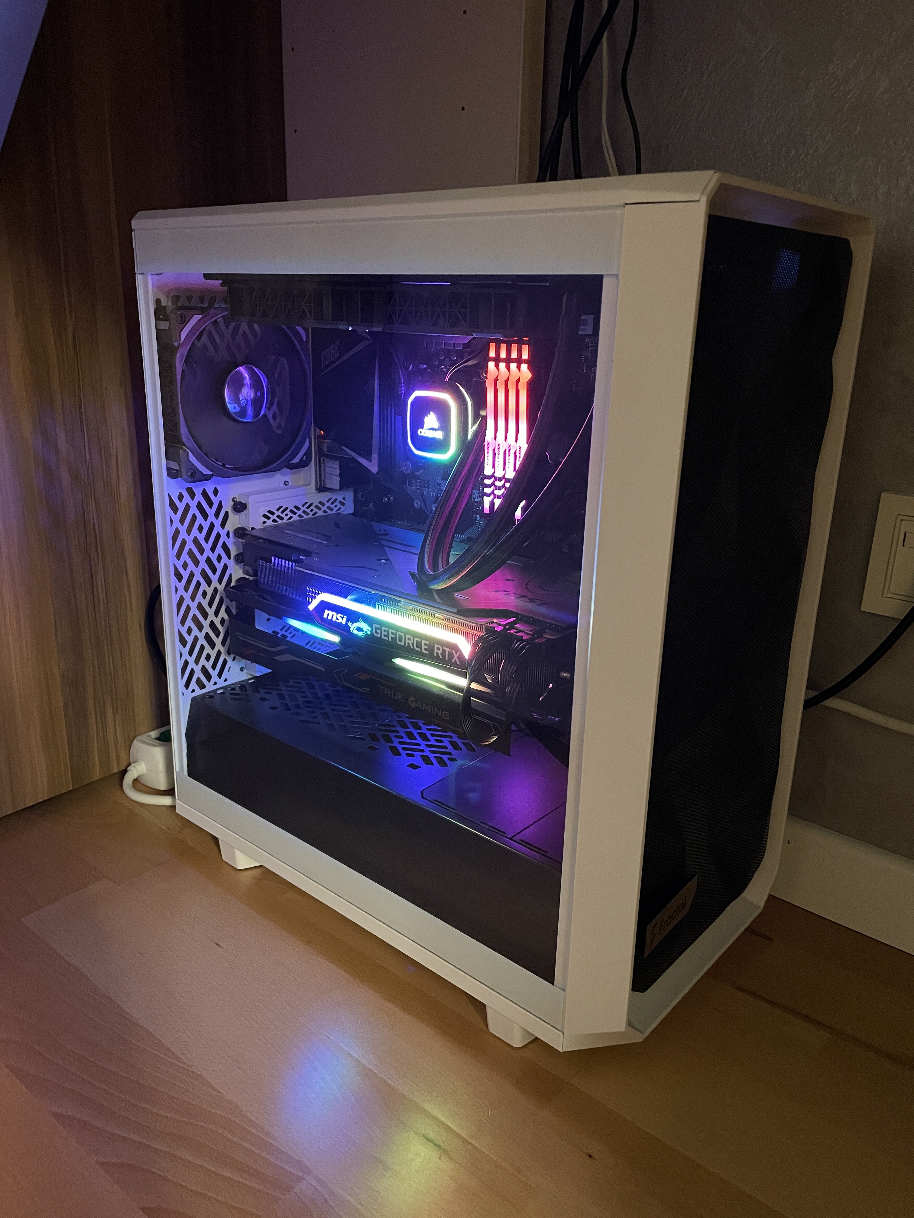

So die letzten Wochen waren sehr stressig bei mir. Ich wollte trotzdem noch das Endresultat zeigen und mich für die Hilfe bedanken. :schluck:
Also oben sollten die gängigen 120mm AIO Wasserkühlungen gut reinpassen. Als RAM habe ich mich für die Hyper X Fury entschieden, auf Grund der geringeren Bauhöhe, ist aber auch noch etwas Luft zwischen Radiator und RAM Riegel.
Als Lüfter setze ich auf die Corsair ML Pro, da Einschreibung und Radiator „mechanisch entkoppelt“ (na ja, zu mindestens gedämpft) sind und somit mögliche Schwingungen und Unwucht Vibrationen nur gedämpft auf die dünnen Bleche übertragen wird. 😉
