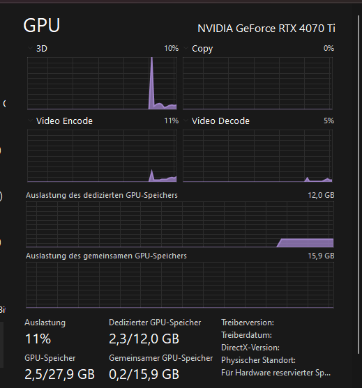

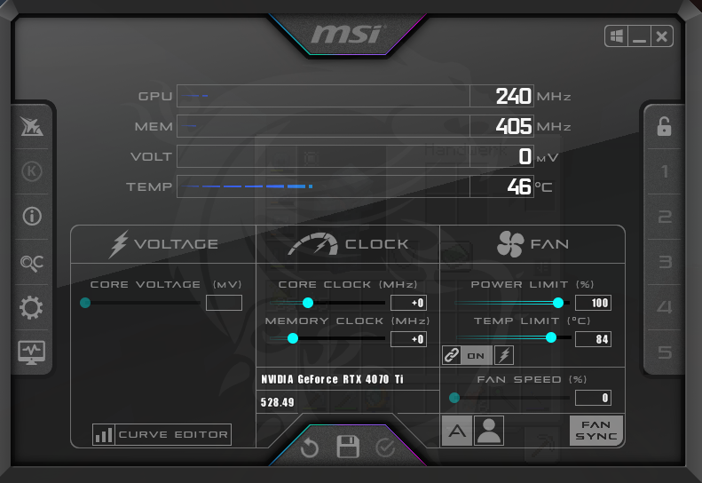

Du schaust auf die Auslastung der Graka.
Reaktionen: usernamehere
Uh .. nicht mit dem Taskmanager.
Z.b. mit Alt+R wenn Du experience installiert hast.
Oder dem Afterburner.
Aber es wäre an sich nix neues wenn Minecraft CPU-Limitiert läuft.
Reaktionen: Aduasen, usernamehere, AB´solut SiD und 2 andere

Dir wurde in dem letzten thread schon empfohlen mit bspw. dem MSI-Afterburner auf die Graka Auslastung zu gucken.
Gibt da sogar n ganzes FAQ dazu:
https://www.computerbase.de/forum/t...en-ein-framedrops-lags.1367247/#post-15947165
Der Task Manager kann bei GPUs insbesondere gerne Mal Mist anzeigen, daher wird der hier eher nicht empfohlen.

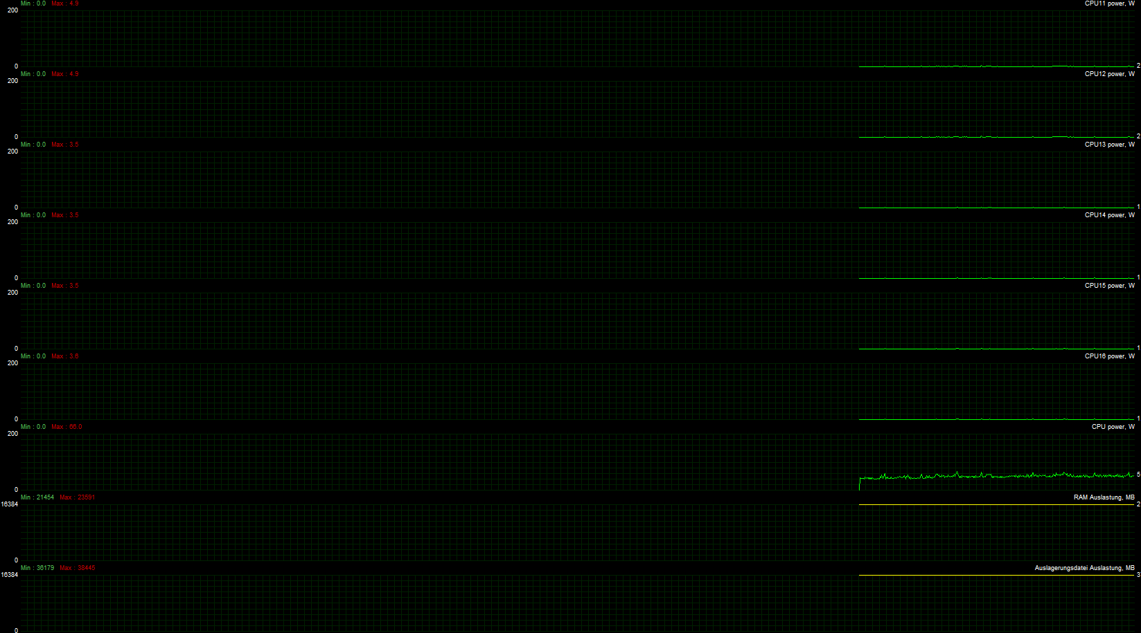

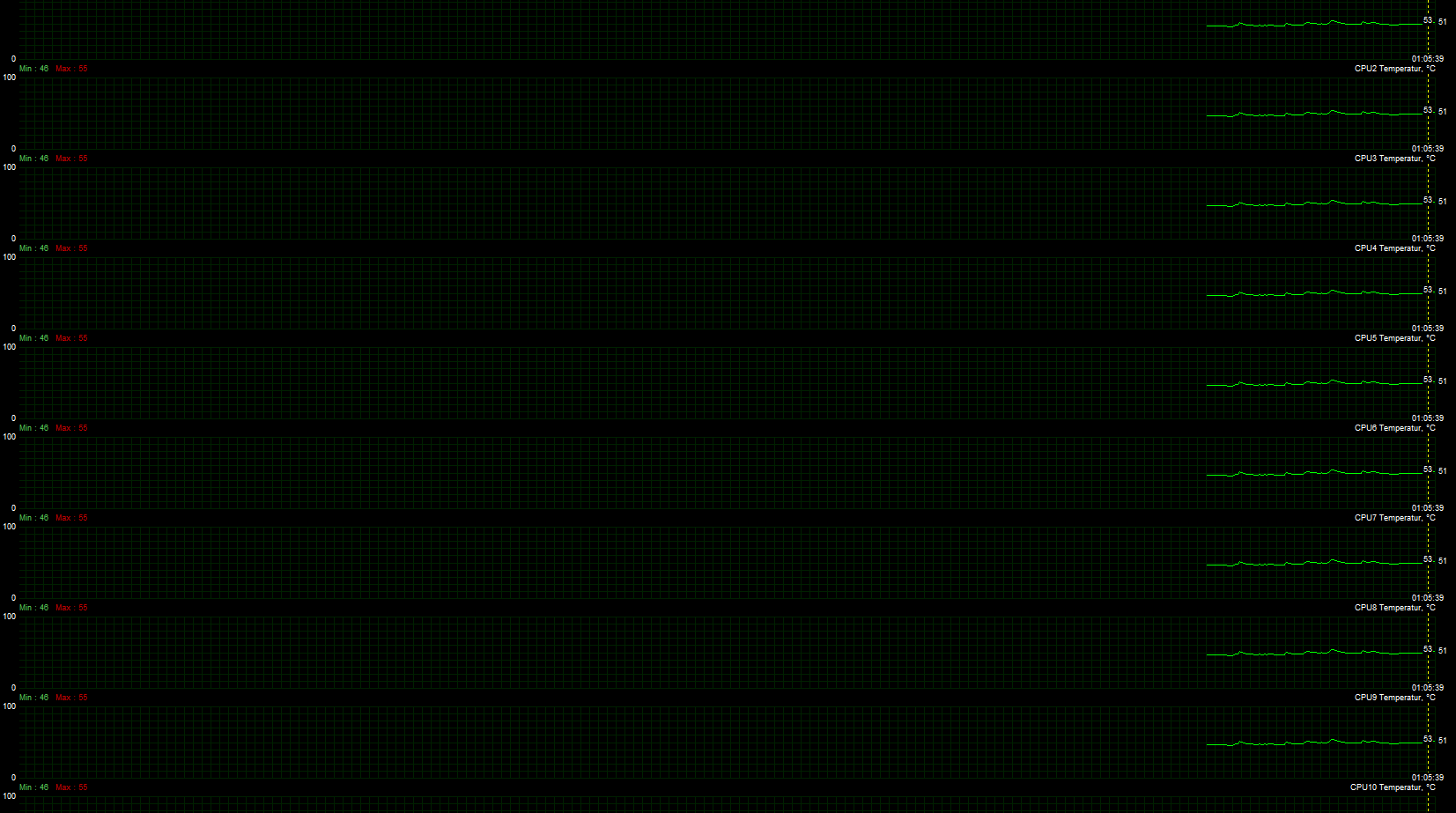

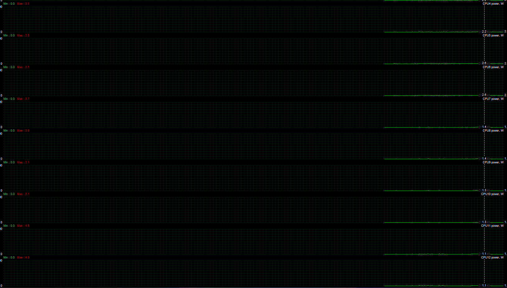

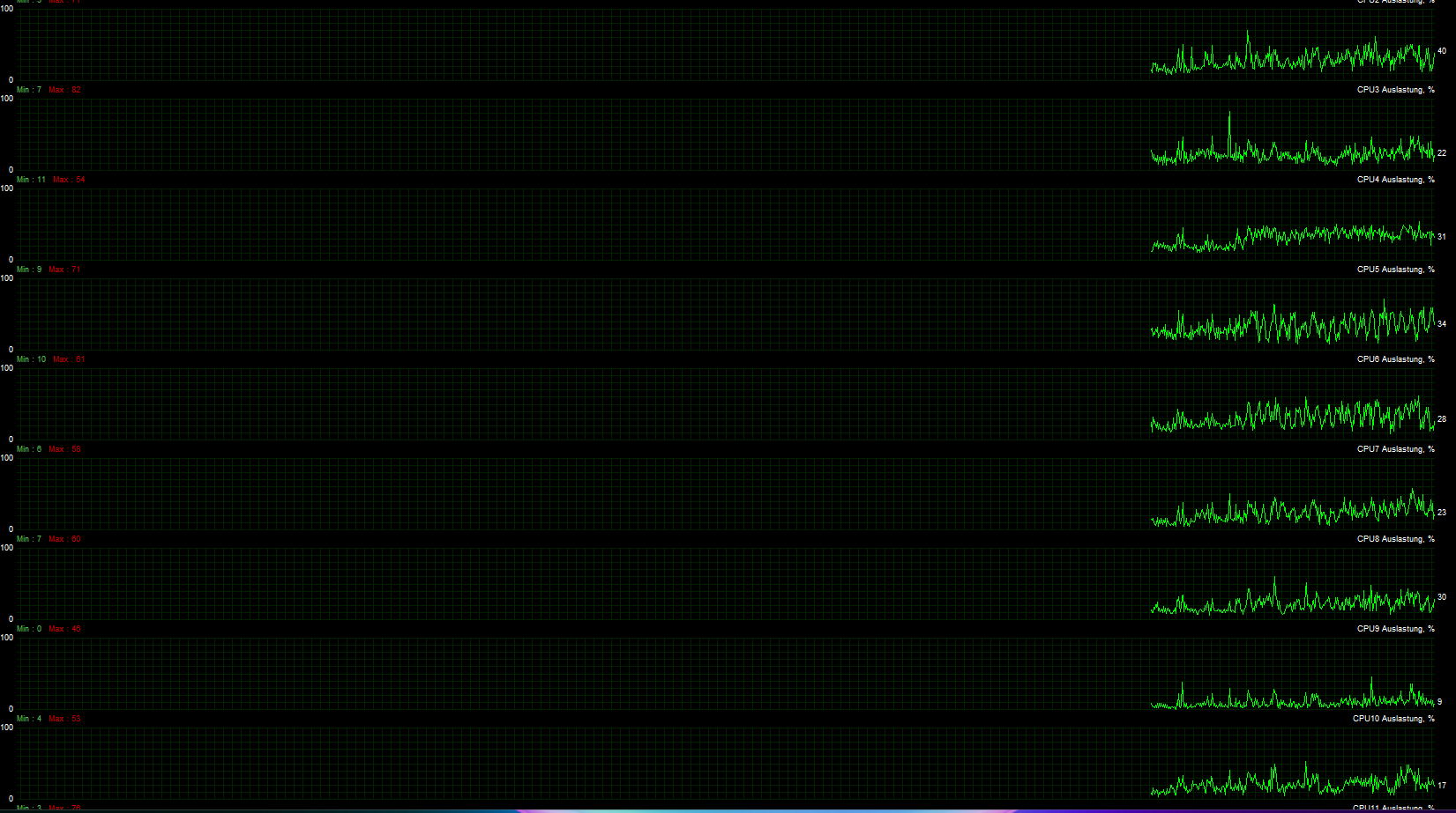

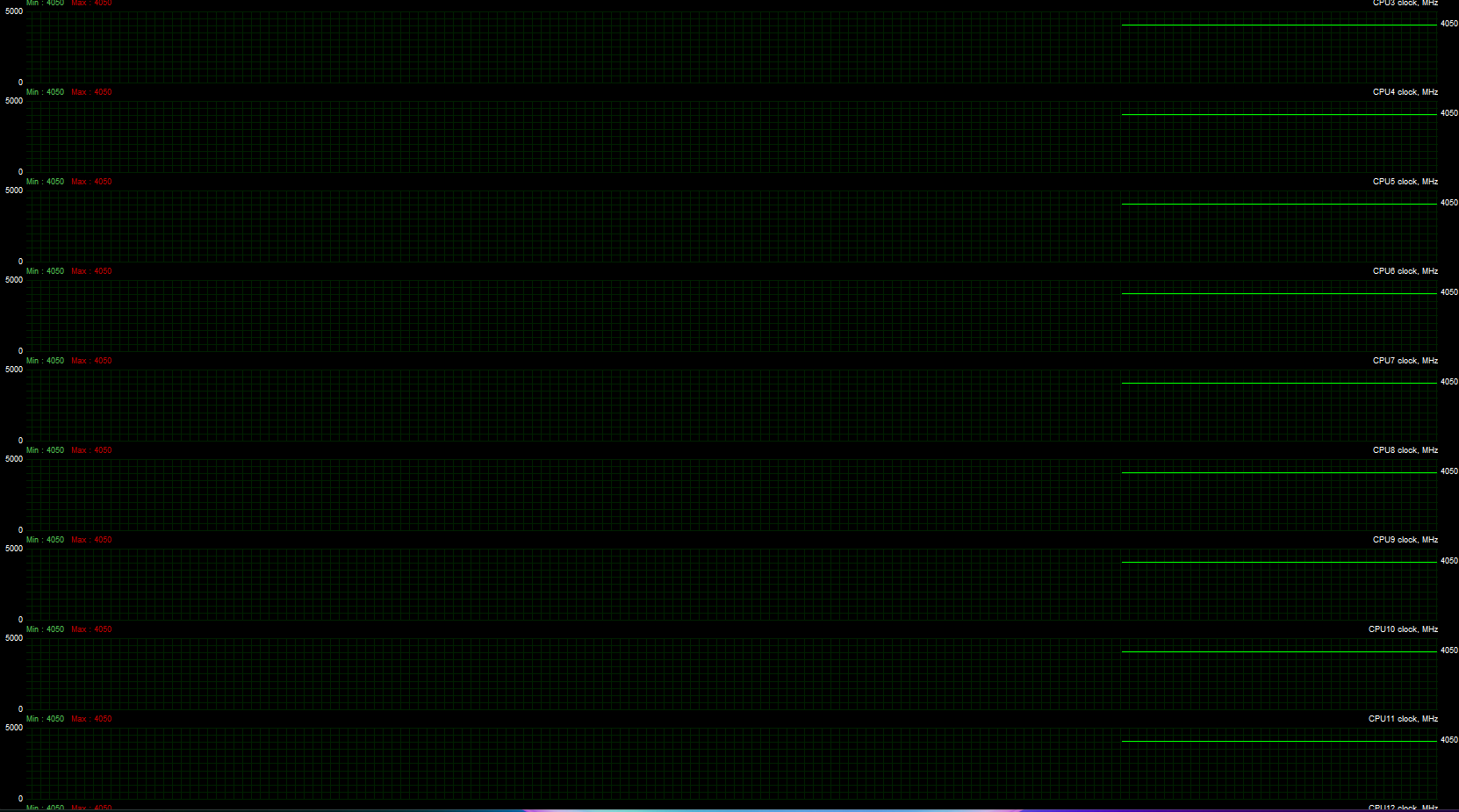

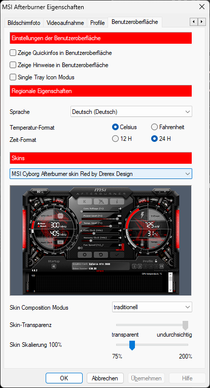

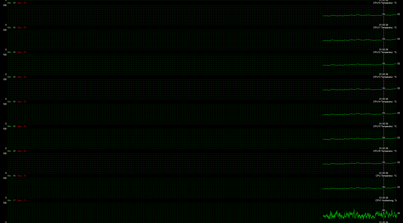

Ich habe mir das FAQ durchgelesen und komme trotzdem nicht weiter sieht irgendwie ein wenig sehr anders aus. Das Modpack ist nicht Top Secret nur selber zusammengewürfelt in der 1.18.2 Forge ~110 mods und es wird nicht optifine benutzt sonder rubidium was dasd ganze laut dem INTERNET nochmals besser machen sollte. Hier nochmal ein bild wie das Programm bei mir aussieht.
Ist nur ein anderer Skin.
Kannst ja bei Gelegenheit den "classic"-Skin auswählen.
Dann sieht es aus, wie auf den Screenshots.

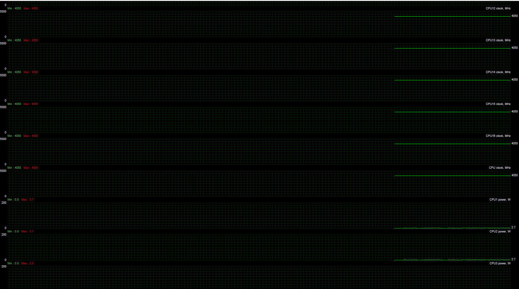

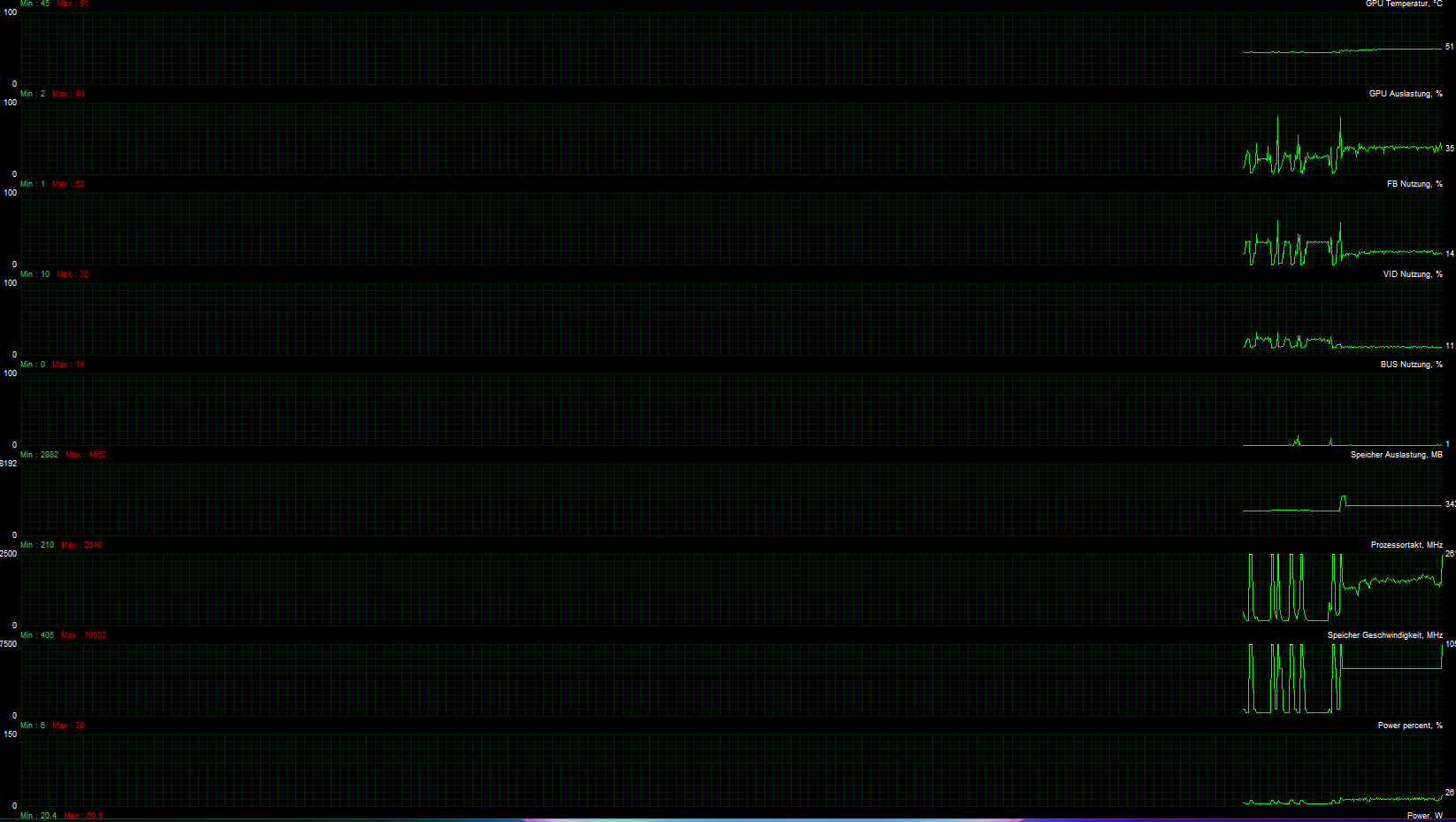

Also, ich gkazbe es sind die grafen die von nöten sind deswegen habe ich mal alle hier reingeschickt.

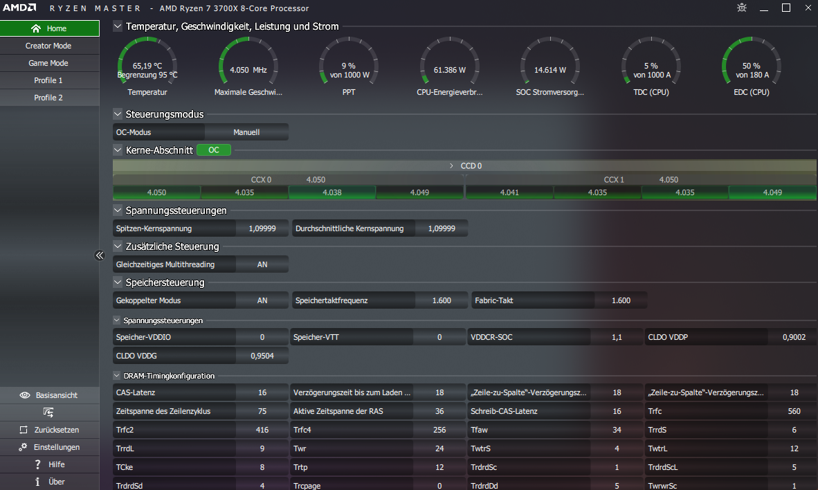

Da hast du doch an den CPU Settings rumgespielt. In Windows "Höchstleistung" eingestellt oder im BIOS rumgespielt? Bei dir taktet die CPU immer gleich und auf allen Kernen, das ist nicht normal

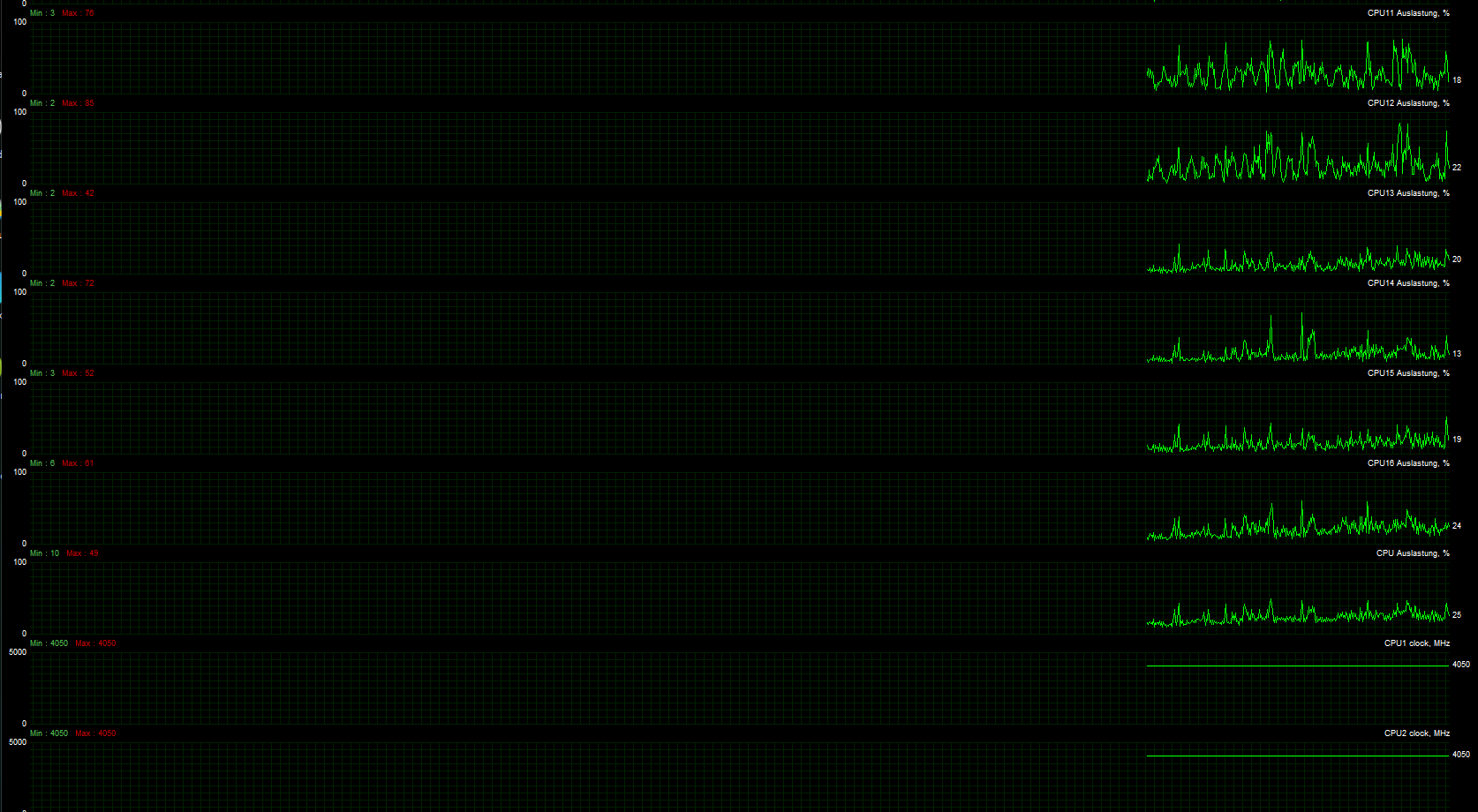

Der Afterburner kann das glaub ich gar nicht besser darstellen.
Der ließt nur den maximal-Takt des CCX aus, aber auch nicht mehr.
Aber man sieht das CPU-Limit.
D.h. Du bekommst mehr FPS indem Du Deine CPU anschiebst, oder Minecraft und die 100.000 Mods in einer Version benutzt die mehr als einen Kern benutzen kann.

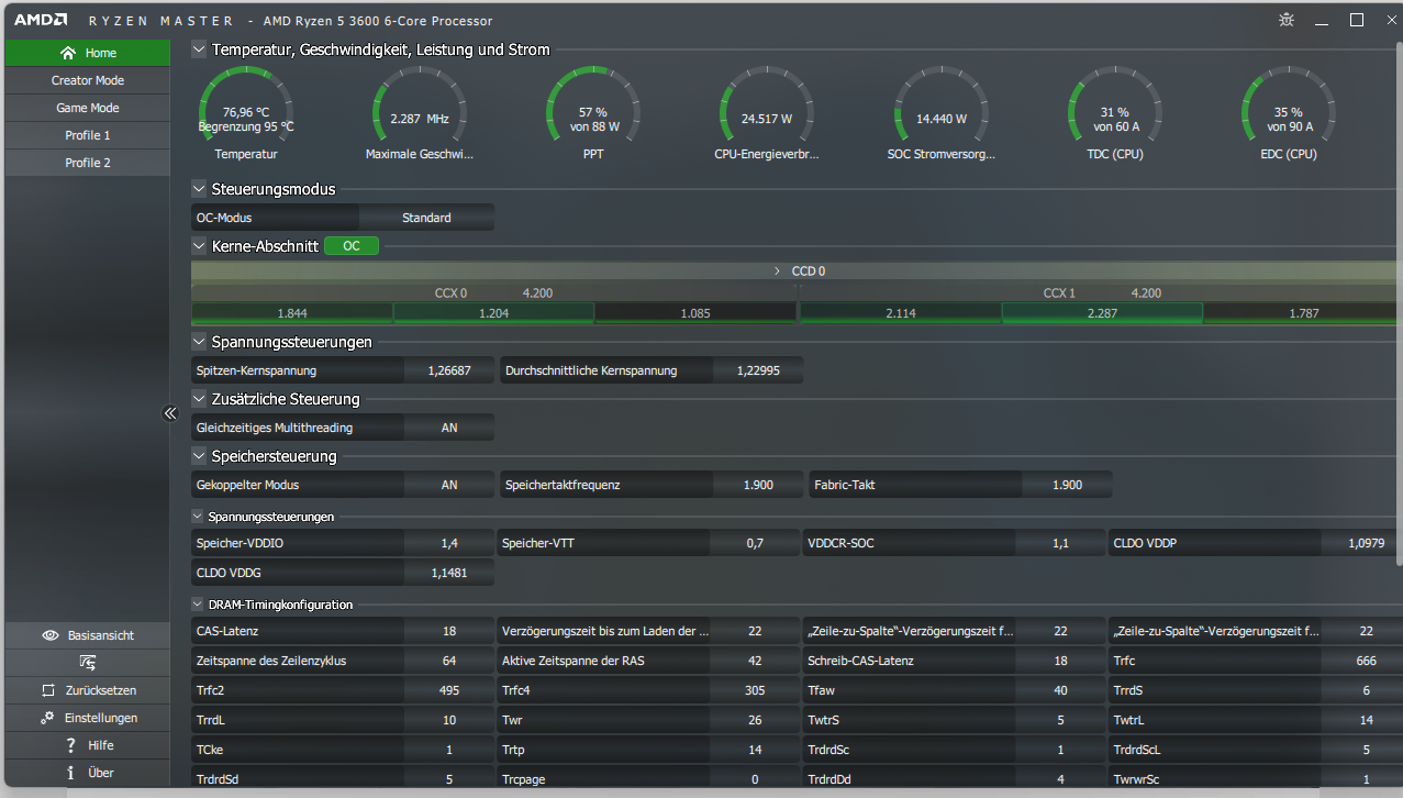

okay, dann sollte der Ryzen Master mal genutzt werden, dass wir mal richtige Taktraten sehen.
Reaktionen: HisN
na, also doch festgenagelt. Und was ist mit meinen Fragen? Was hast du da rumgespielt?
So schaut eine normale Taktung aus:
Fynx_HD schrieb:
Ich habe das RogStrix B550 -F gaming wifi II mainboard
oh Mann... ASUS mal wieder... also wohl irgendwas mit autoOC oder so nen Mist eingestellt nehm ich an?
Deine Rechner läuft total falsch, wenn du sowas einstellst. Der Turbo funktioniert nicht mehr, der Verbrauch steigt extrem an, ohne Sinn. Siehst wie bei mir 20 Watt und bei dir 60 Watt für die CPU durchgeblasen werden.
Reaktionen: Alexander2, usernamehere und HisN

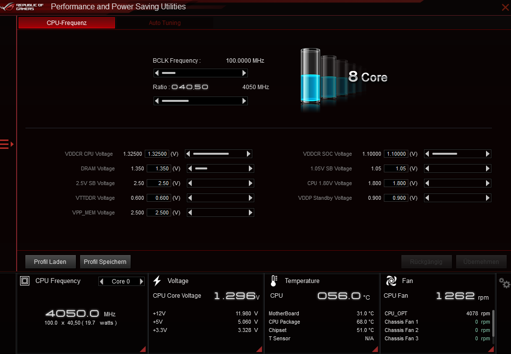

Also da gibts so ein programm von asus mit dem namen Ai suite 3 und da gab es halt so ein auto übertakter den hab ich halt benutzt.
Ja, dachte ich mir. Ausschalten und dann runter mit dem ASUS-Müll. Die Software ist der letzte Mist und bringt nichts, außer, dass sie die CPU falsch einstellt und so ein Quatsch wie bei dir rauskommt. Das kostet einerseits viel Leistung, andererseits brauchst viel mehr Strom, ohne, dass dadurch irgend ein Vorteil entsteht.
Finger weg von ASUS. Da kommt einfach nur Mist raus, wenn die was machen. Alles an Software runter. Danach nochmal kontrollieren, was Ryzen Master anzeigt. Hoffentlich ist nichts dauerhaft an Windows verstellt, das wird sonst wieder eine heiden Arbeit das auf richtige Settings zu bringen.
