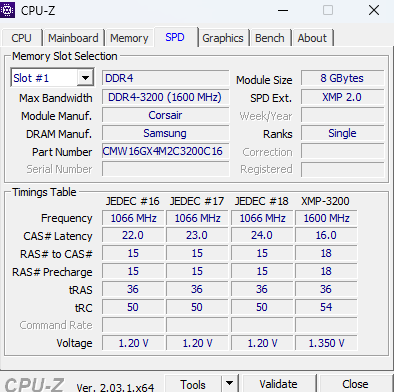

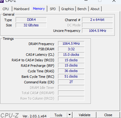

Hi,
lade dir mal hier im Downloadbereich cpu-z runter.
Lade den Reiter Memory und SPD hier hoch.

Dein DDR4-3200Mhz Ram läuft nur siehe Memory, nur auf DDR4-2133Mhz
XMP testweise im Bios aktivieren.

EDIT: ah, da sind ja auch CPU-Z Bilder jetzt. XMP ist nicht aktiv, das kostet (gerade im CPU Limit) merklich Leistung. XMP nennt sich bei Asus im UEFI von AMD Boards "D.O.C.P."

Durch die einstellung sofort 40 FPS mehr?! Das ist echt Krass! Vielen Dank für die Hilfe aber sonstige geschichten wie diese gibt es nicht richtig?
