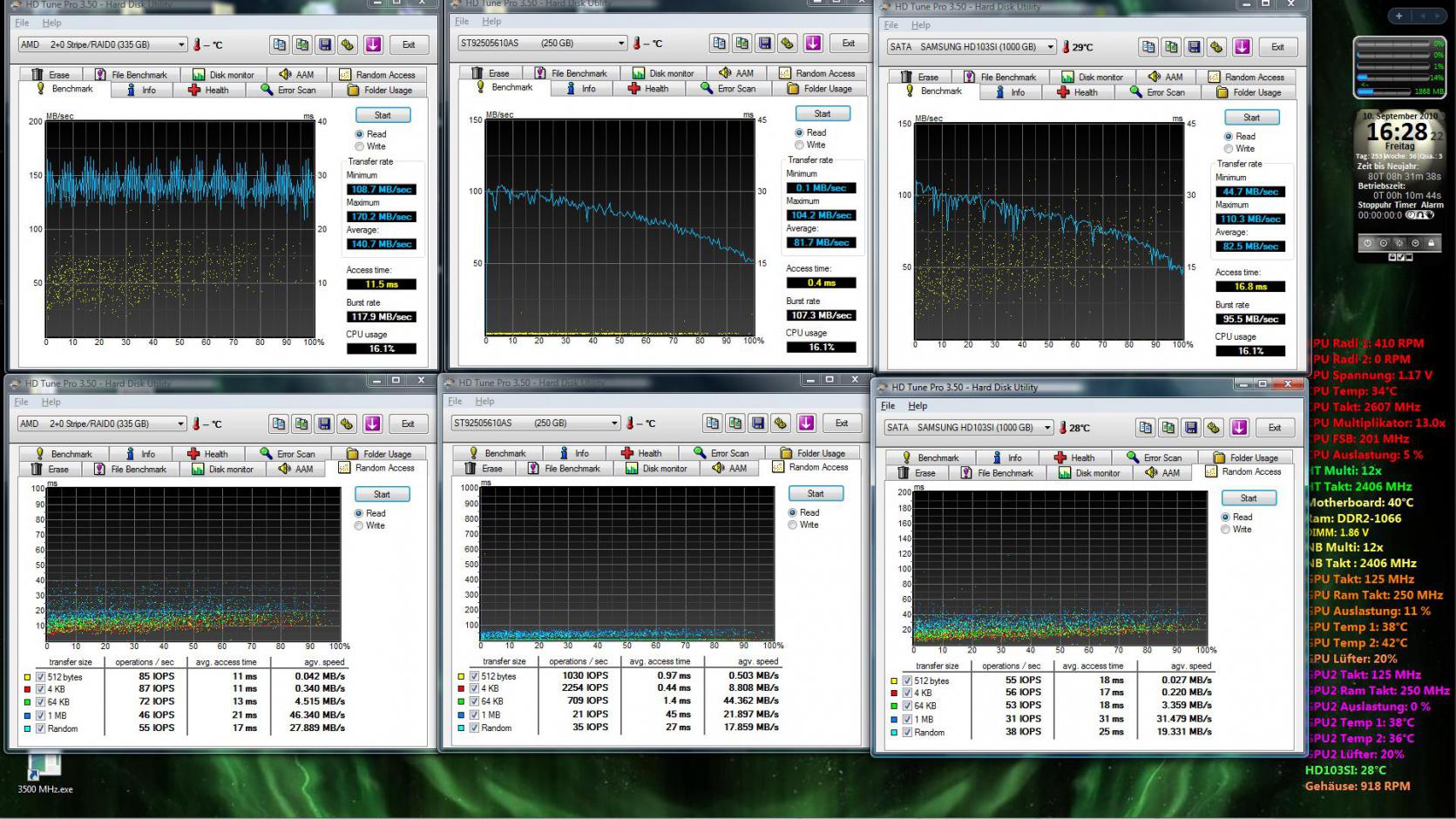

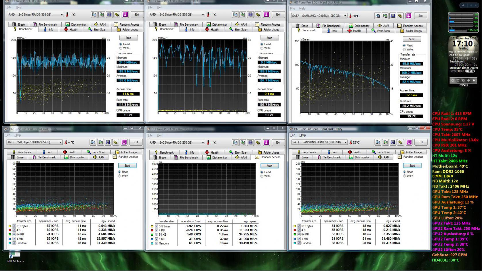

Links F1 Raid0
Mitte XT im Bild 1 Singel,Bild 2,3 Raid0.
Rechts F3 Singel.
Hab aber noch leichte Probleme mit einer Platte(Defekt?!)
Ach noch was,der Verbrauch durch den Austausch der 2 Samsung F1 320GB durch die XT ist um 7Watt runtergegangen.
