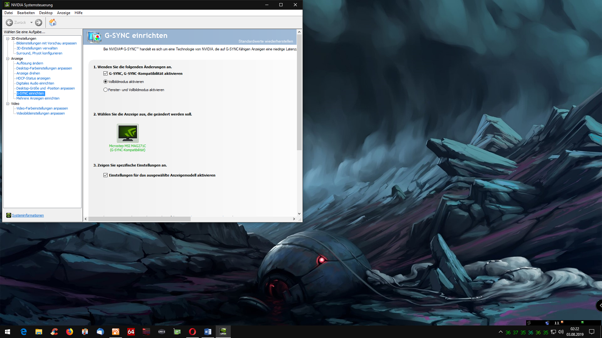

Sollte das Update kein Besserung bringen, Versuch mal im Nvidia Treiber die G-Sync Einstellung nur auf den Vollbildmodus zu stellen, so wie hier bei mir:
Das verhindert zumindest im Desktopbetrieb, das der Monitor bei bestimmten Anwendungen Flackert oder ein leichtes Helligkeitszittern verursacht. Hast Du denn auch ein Flackern, wenn Du in den Games bist, also beim spielen?

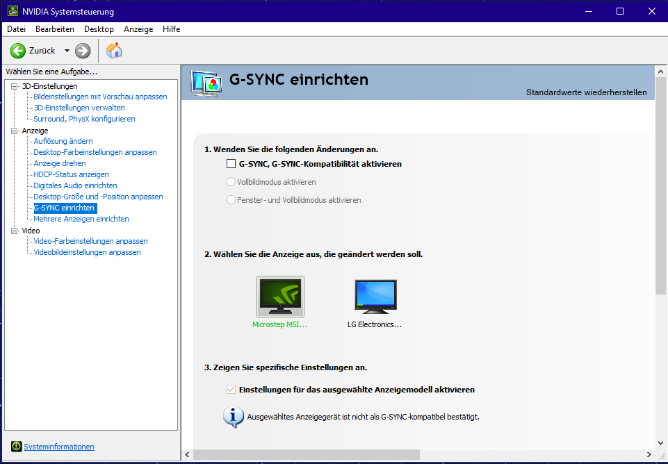

Bei mir sieht das ganze aber noch ein wenig anders aus:
Der sagt mir ja hier, dass mein Monitor gar nicht kompatibel sei.
Ist das vielleicht das Problem?

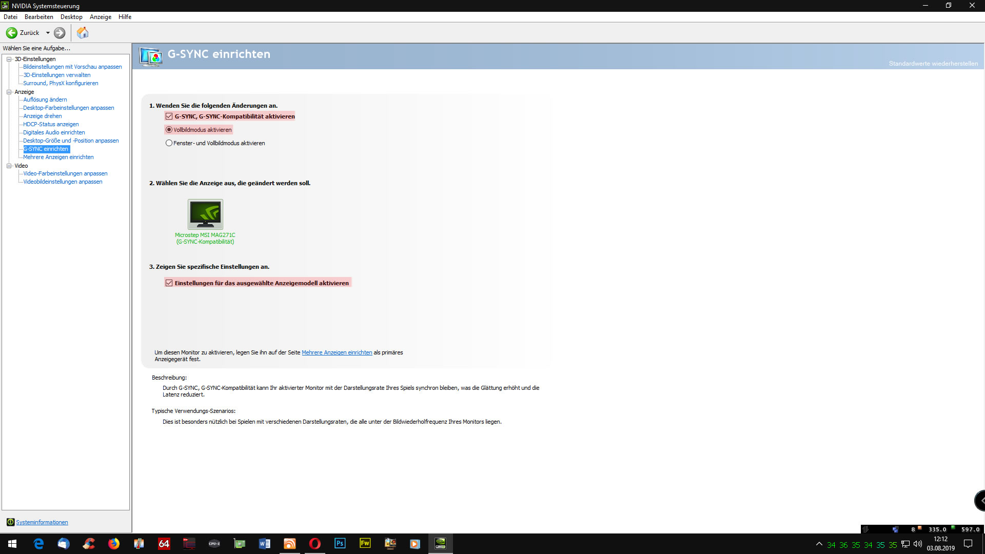

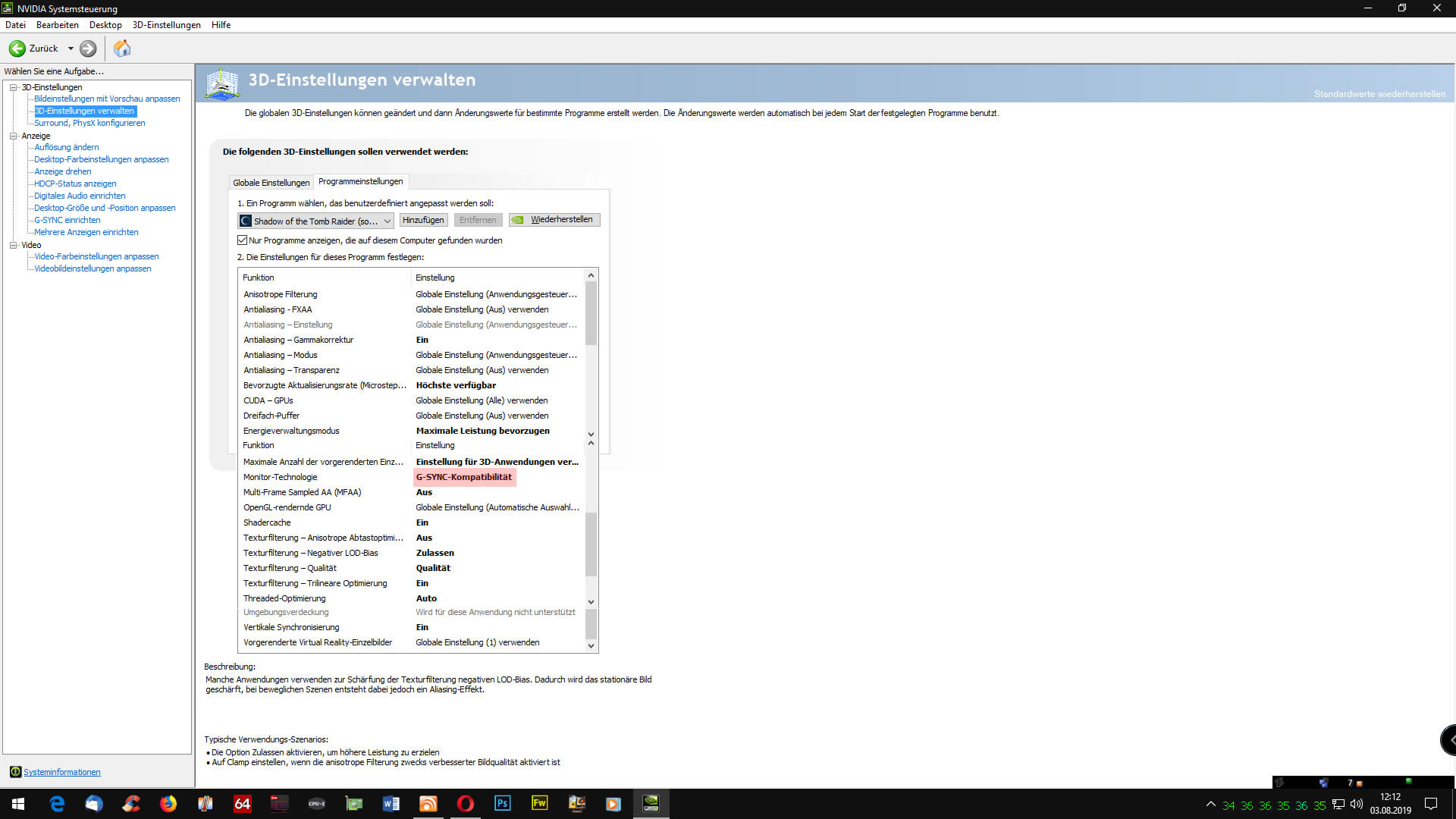

Du musst auch bei G-Sync Kompatibel oben das Häckchen setzen! So wie ich es gemacht habe, kannst Du ja mal die Einstellung übernehmen, ansonsten funktioniert G-Sync ja nicht! Und dann auch in den Games / 3D Einstellungen G-Sync Kompatibel aktivieren!
Screen:

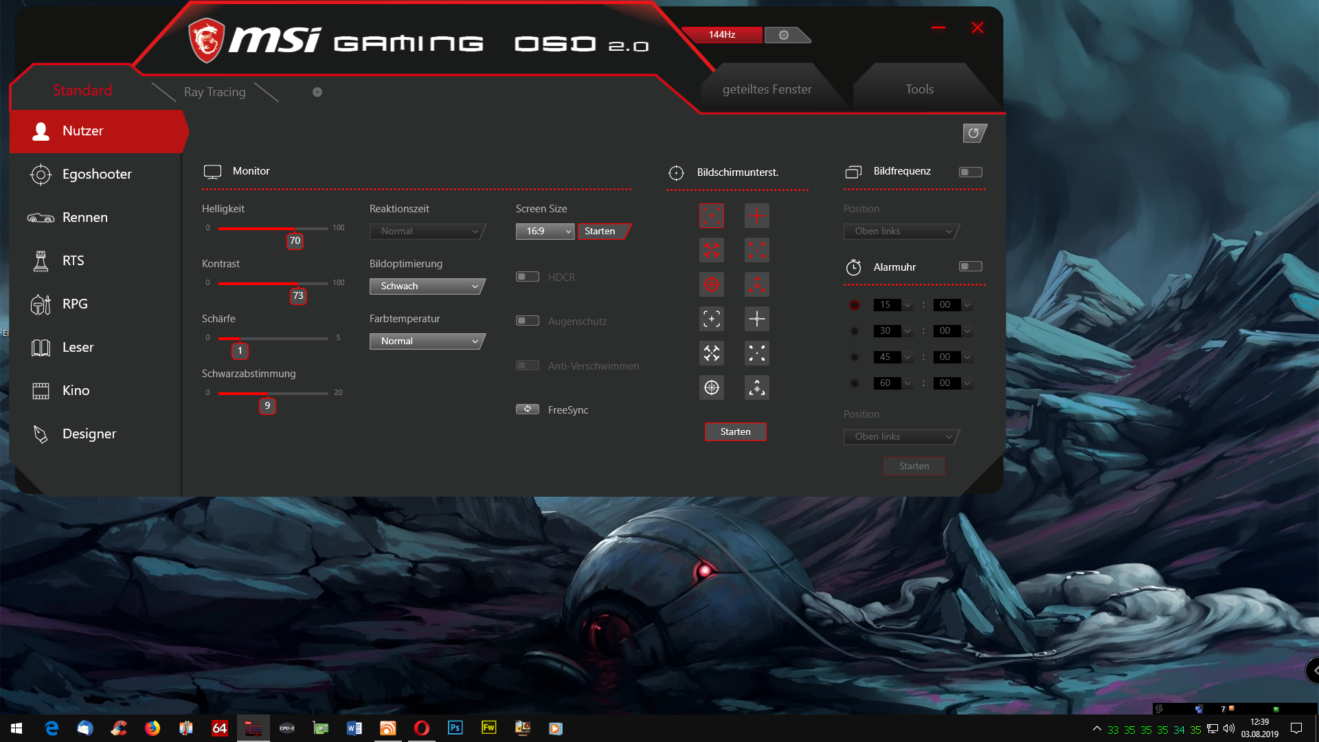

Du hast ja zwei Monitore angeschlossen, hast Du auch schon mal versucht, nur den MSI anzuschließen, wie es dann aussieht? Bei mir flackert in Game selbst gar nichts, einzig wenn ich den Vollbild und den Fenstermodus im Nvidia Treiber aktiviere kann es bei manchen Inserts / Menus wenn man mit dem Mousezeiger über diese Buttons fährt, zu leichtem Helligkeitszittern kommen [was aber weit weg von einem Flackern ist!]. Deshalb stelle ich ja im Nvidia Treiber immer auf Vollbildmodus, dann habe ich im Desktop-Betrieb ja immer meine 144 Hz! :daumen:
Eigentlich sollte das bei Dir auch nicht anders sein, da Du ja den gleichen Monitor mit dem gleichen Panel hast wie ich, nur ist bei Dir hinten in der Abdeckung vom Monitor noch das RGB-Feature verbaut!
Nein! Das bedeutet nur, das der Monitor nicht in der offiziellen Liste von Nvidia als G-Sync Kompatibel bestätigt wurde, da Nvidia eigene Tests macht und nur wer diesen Nvidia Test besteht, auch dann in die Nvidia Liste aufgenommen wird! Frag mich jetzt aber nicht, was Nvidia da genau testet und wie die Kriterien aussehen, um diesen Nvidia speziellen Test zu bestehen. Das weiß nur Nvidia selbst! :daumen:
