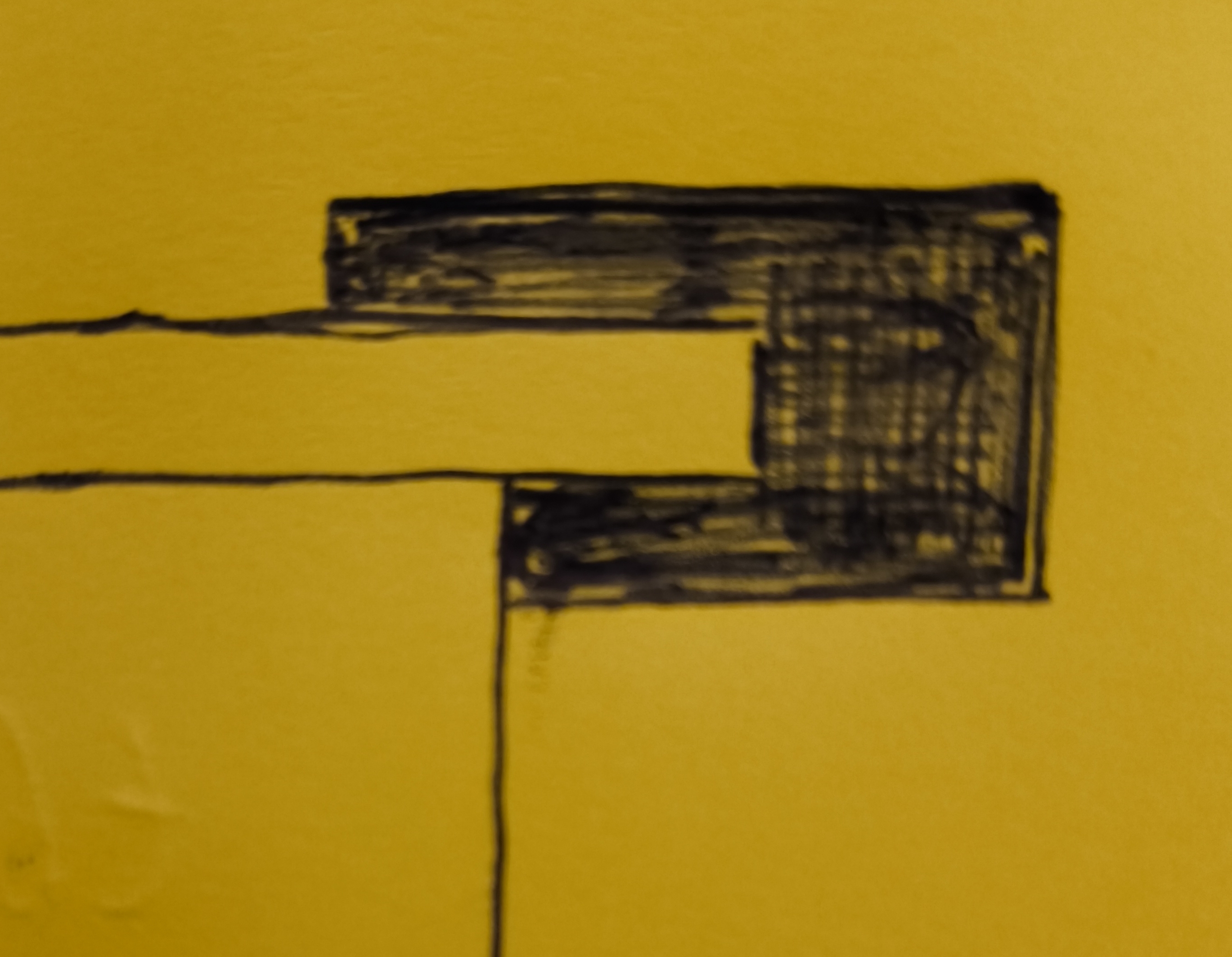

Vielleicht sowas in der Art aus Holz basteln und darüber kommt dann die Schraubzwingenhalterung des Monitorhalters.
