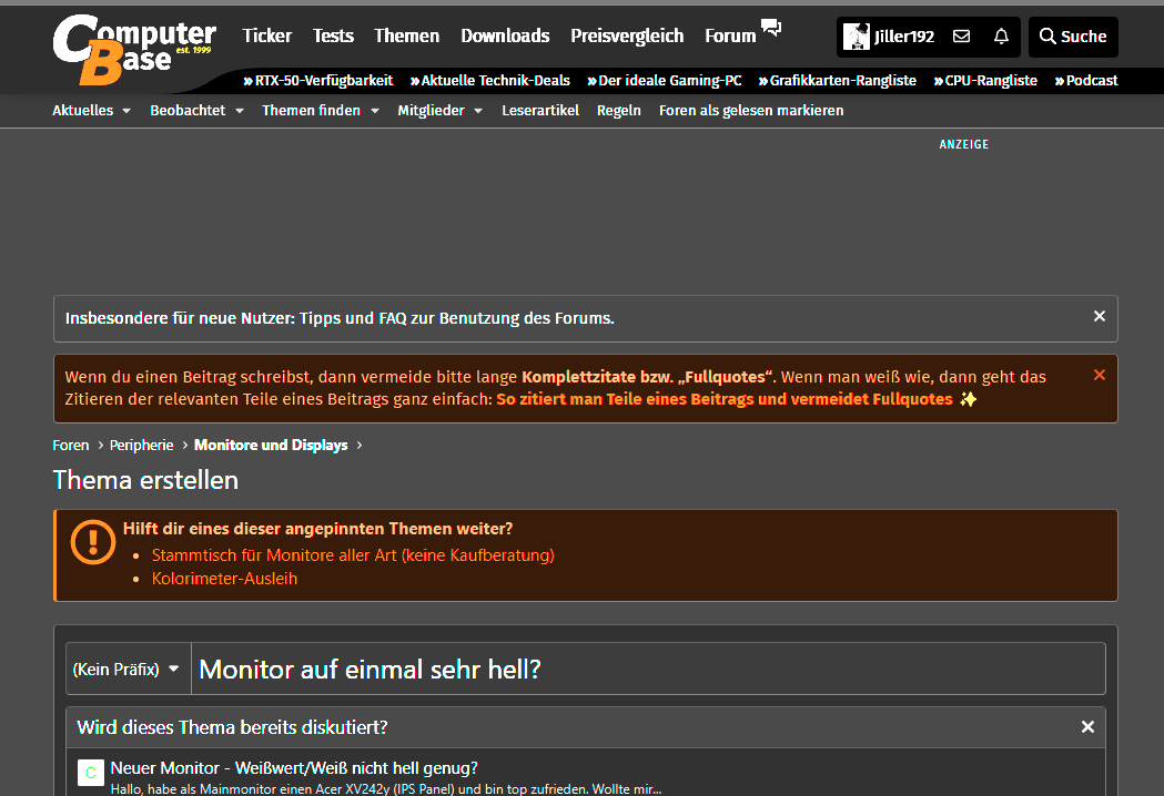

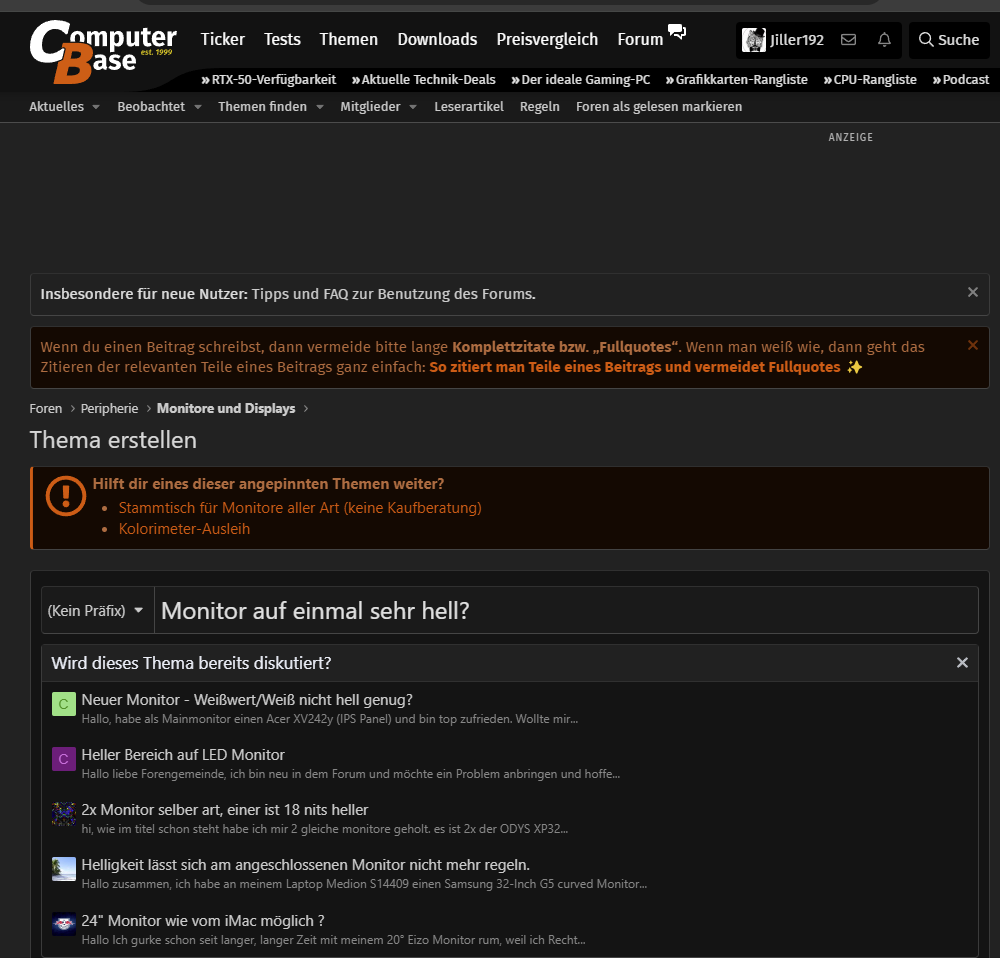

Ich habe einen AOC G2SPU/BK, der als Zweitmonitor angeschlossen ist. Nun habe ich teilweise nach mehreren Stunden das Problem, dass der Monitor auf einmal total hell ist.
Schalte ich den manuell aus und wieder ein ist das Bild wieder normal.
Kennt einer das Phänomen?

Ich würde da eher einen Windows-Bug vermuten, als einen Monitordefekt.
Wenn das im Eingangspost Screenshots und keine Handybilder oÄ sind, würde das meine Vermutung untermauern.
Reaktionen: pseudopseudonym und up.whatever
Sieht mir auch aus, dass hdr eingeschalten wird. Die Screenshots und die farbänderung bestätigt es
