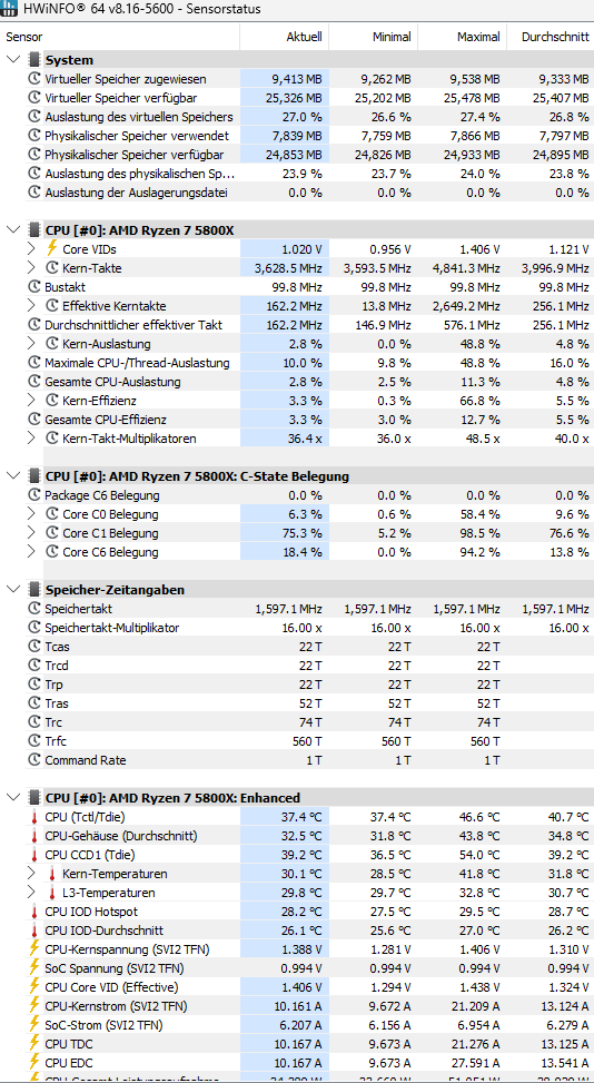

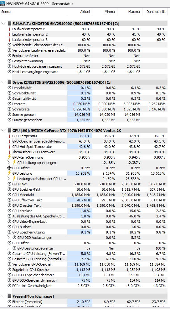

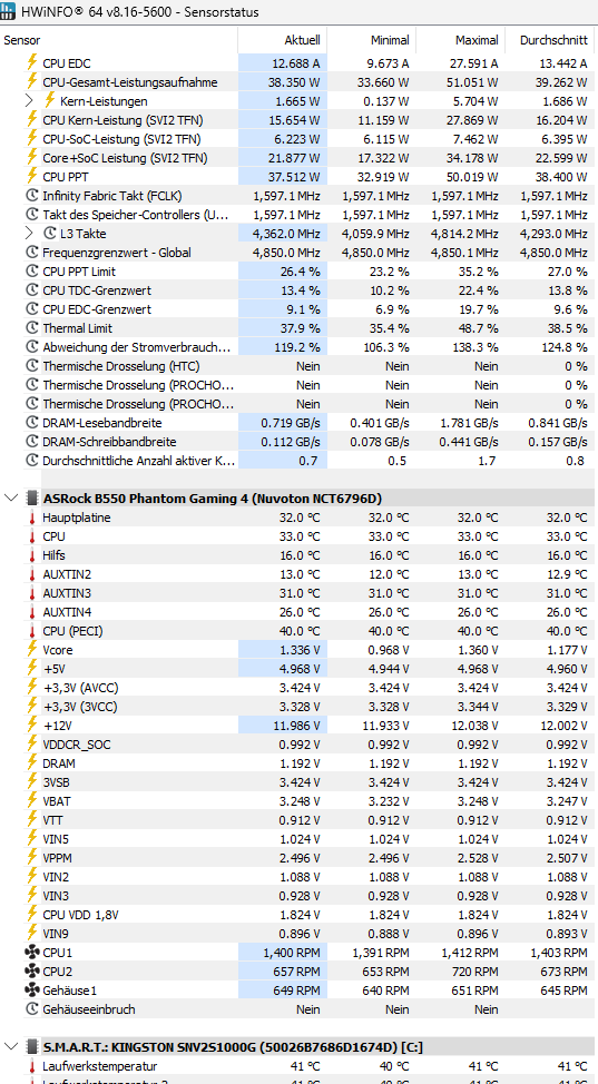

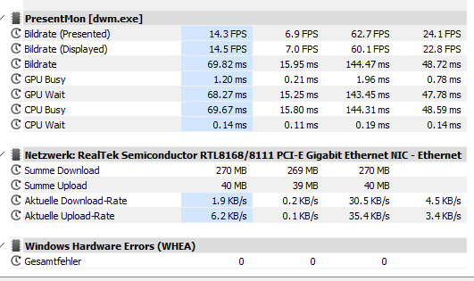

Angehängt sind paar Infos von HWInfo. Mir fällt da nichts besonderes auf. Ich habe außerdem einen CPU-Stresstest über Prime95 für circa 30 Minuten gemacht und ich hatte keine Fehlermeldungen, alles lief super. Ich bin mit meinem Latein am Ende...das Problem tritt halt nur beim Zocken auf.

HWiNFO-Screens aus dem Idle sind völlig nutzlos.
Checke die Grafikkarten-Temperatur unter Last und nimm Dir die Stromkabel für die Grafikkarte vor, sowohl von seitens des Netzteils als auch auf Seiten der Grafikkarte: Einmal rausziehen und tief einstecken. Die gleiche Prozedur bei der Grafikkarte selbst.
