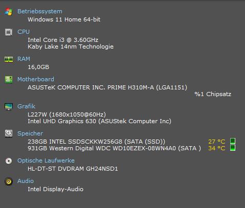

Hat der bisher ungenannte PC noch eine HD als Systemdatenträger?
Windows ist auf einer SSD. PC ist von Terra.
