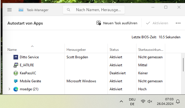

Schau mal im Taskmanager - Autostart von Apps die letzte Bios-Zeit, und zeig einen Screenshot davon.

So jetzt fehlt noch die BIOS Zeit und die Fragen beantworten fehlt auch noch:

kachiri schrieb:
Hmm, hab da noch nie nachgeschaut. Kann man da was ändern?

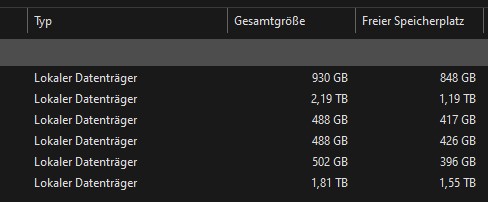

Wie voll sind denn die SSDs bzw. insbesondere die SSD/Partition, auf der Windows ausgeführt wird?
Die mit Windows ist nicht mal zu 25 % voll, die andere m.2 mit den Spielen sieht genauso aus, die 870 evo ist partitioniert und die sind auch mit max 25% gefüllt.

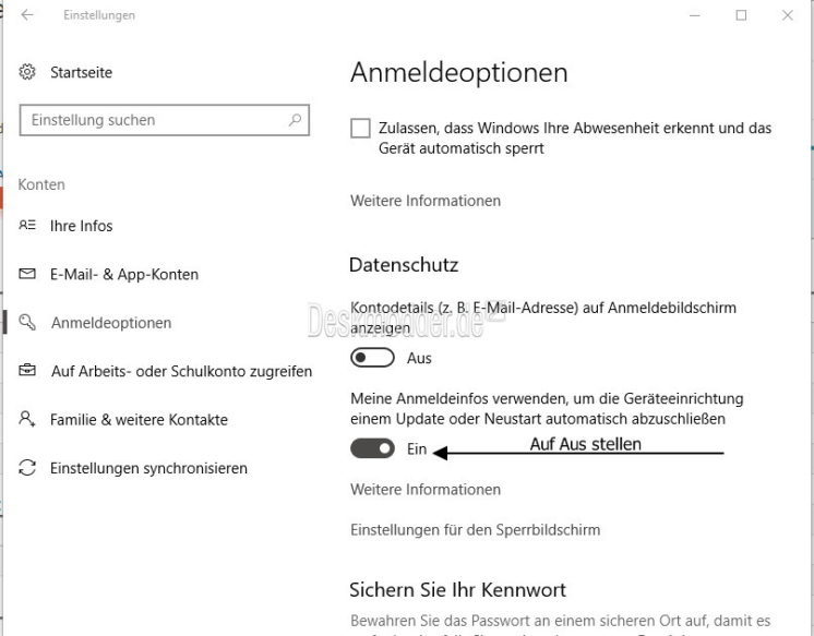

Karl.1960 schrieb:
Vorher war Win 10 installiert, da war der Desktop sofort nach einloggen da (mit dem gleichen BIOS).
Wenn der Desktop sofort da war, dann gibt es nur 2 Stellschrauben in Windows:
1. Schnellstart2. Anmeldeoptionen
*Screens sind von Deskmodder
Edit: Achso, beides sollte für max Speed angeschalten bleiben. Beide Optionen machen aber auch immer wieder mal Probleme und es wird häufig empfohlen, diese auszuschalten.
