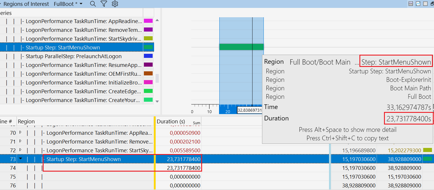

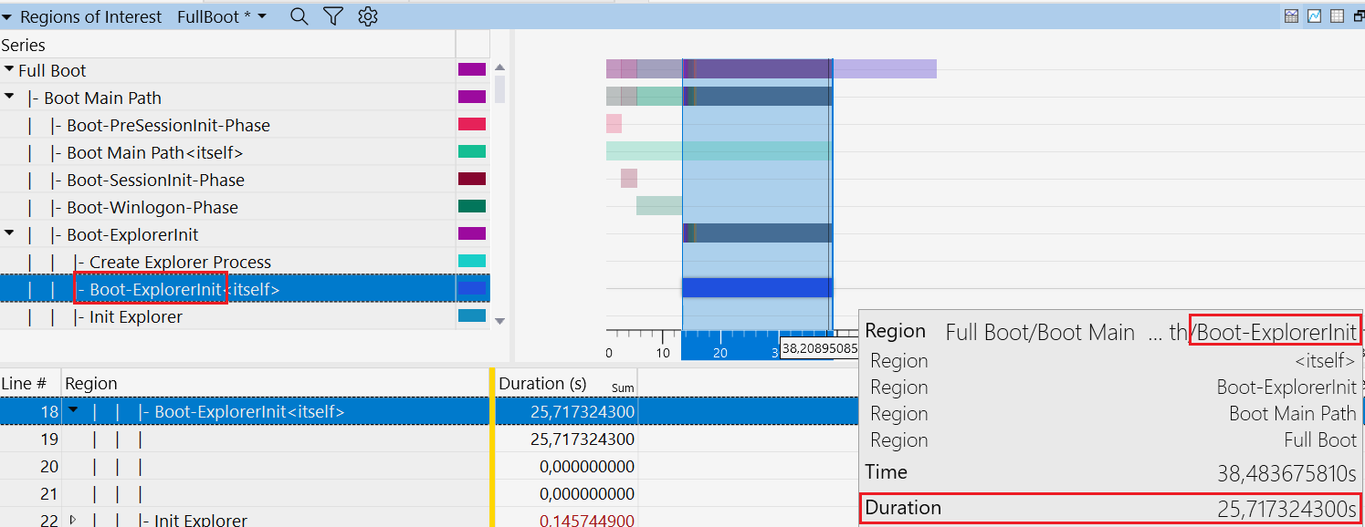

Ok, das problem ist bei der Initialisierung des Explorers/Desktop:
Das dauert knapp 26 Sekunden.
Und speziell das Zeigen des Startmenüs (beim Booten? Häh?)

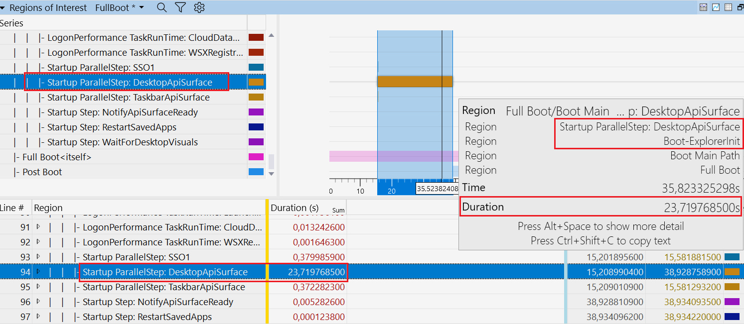

und hier der Parallel ablaufende Task DesktopApiSurface. Hier habe ich ehct keinen Plan was das macht.
Da ich auch nVIDIA Treiber Aufrufe sehe, hast du noch eine andere GPU (vllt von AMD) zum testen? Vllt braucht der nVIDIA Treiber hier länger und behintert das, denn hier im Win11 Forum gibt es gerade auch ein Thema, dass bei einem Nutzer die Win11 UI auf einer nVIDIA Karte laggt. Wenn du keine andere Karte hast, probiere mal verschieden Treiberversionen für deine GeForce RTX 4070 Ti SUPER.
Also nach diesem DesktopApiSurface Abschnitt ist der Boot dann fertig 🤔

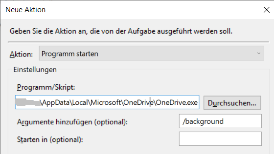

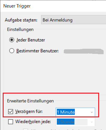

ok, dann nutze die Aufgabenplanung und starte OneDrive darüber bei Trigger "Bei Anmeldung" nutzen und dort 30s oder 1 Minute verzögert starten lassen
Dann rödelt Onedrive erst los, wenn du aufm Desktop bist.

Danke für den Tipp, habe allerdings den Autostart für OneDrive deaktiviert und lasse es so. Starte es erst wenn ich eingeloggt bin oder später wenn ich irgendwas mit MS Office mache.IDontWantAName schrieb:ok, dann nutze die Aufgabenplanung und starte OneDrive darüber bei Trigger
