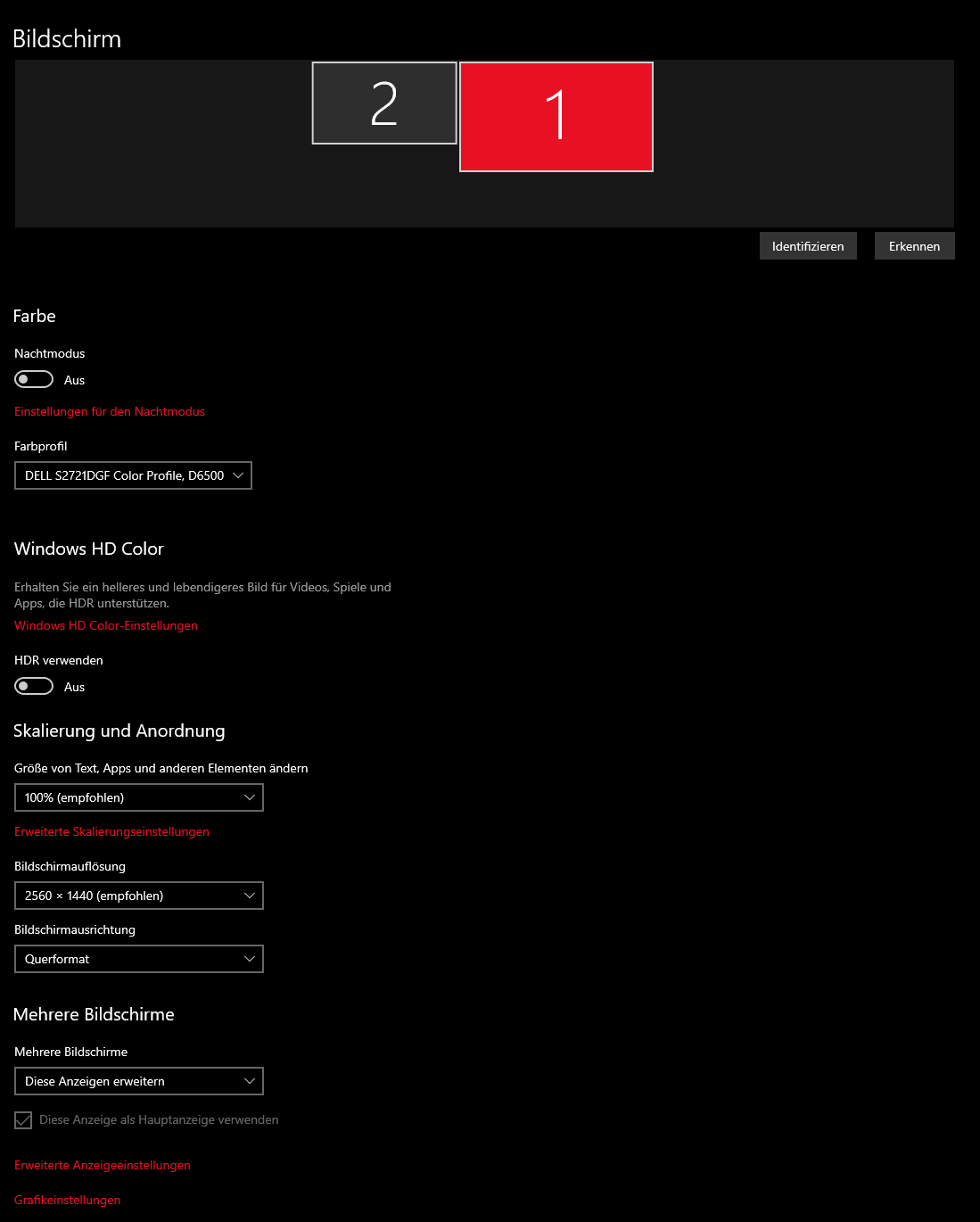

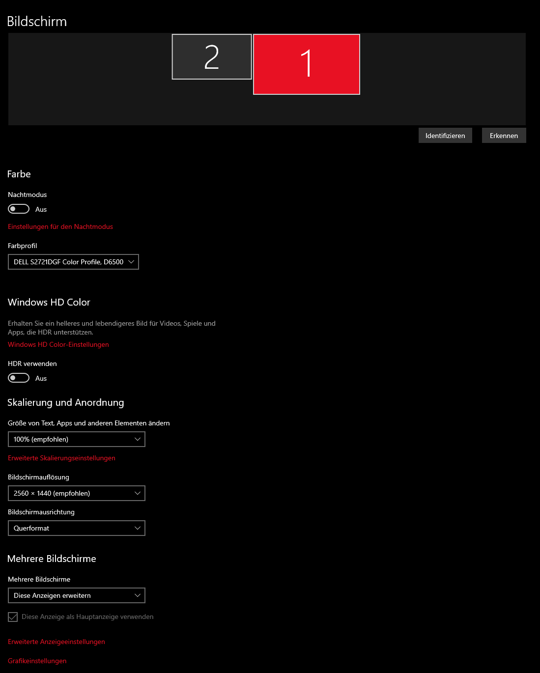

Moin zusammen,
bei mir ist seit einiger Zeit ein Problem aufgetaucht, welches gefühlt jetzt immer schlimmer wird und mich immer mehr nervt.
Und zwar flackert mein Hauptmonitor bei gewissen Aktionen.

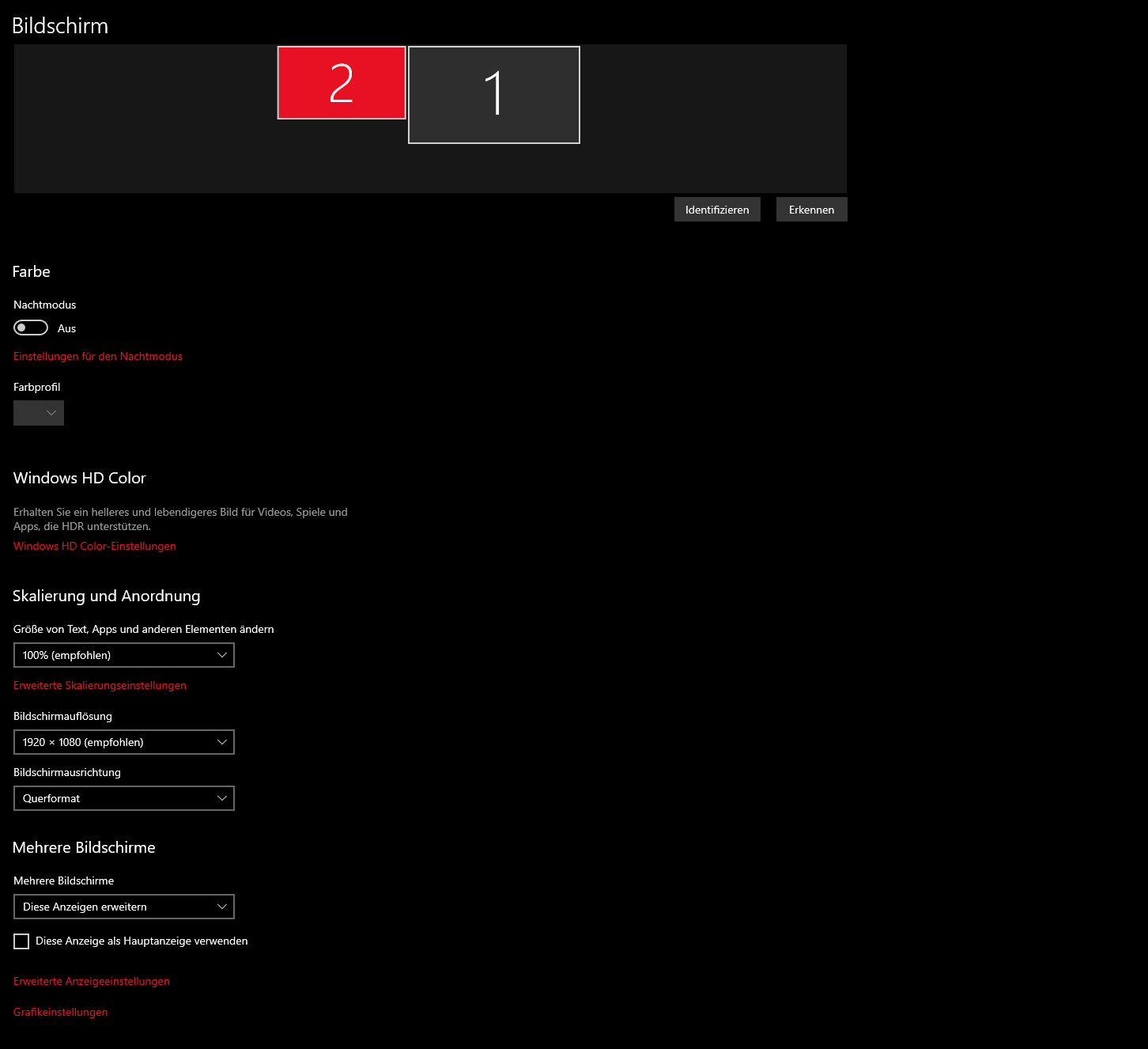

Grundsätzlich kann ich beispielsweise normal zocken, ein PDF scrollen oder ein Youtube-Video schauen. Sobald ich aber das Fenster bewege, auf dem zweiten Monitor Daten öffne oder irgendwas mache, flackert das Bild auf dem Hauptbildschirm.
Zum Beispiel zocke ich auf dem Hauptmonitor, habe auf dem linken Bildschirm einen Twitch Stream laufen und sobald der Stream durch Werbung unterbrochen wird flackert mein Hauptmonitor permanent während der Werbung. Sobald die Werbung vorbei ist, ist auch das Flackern vorbei.

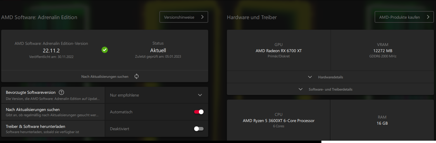

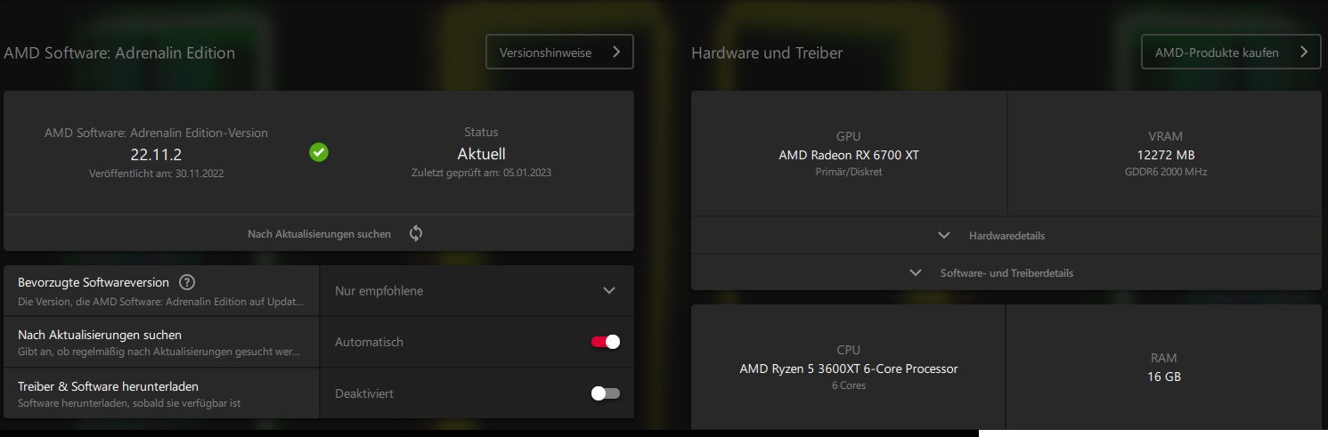

GraKa Treiber habe ich schon aktualisiert.
