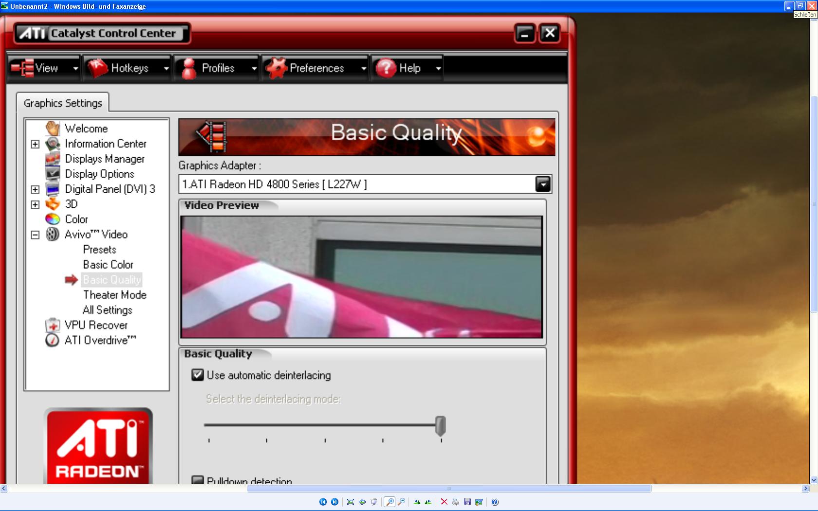

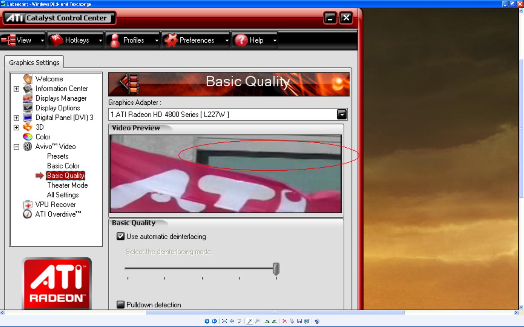

hatte mir mal eine LG 227WT gekauft. Ich hatte mal gemerkt, dass der Monitor an pixeligen Texturen flimmert aber nur an der stelle. Hatte vorher eine Geforce 8400 GS drinne jetzt hab ich eine Sapphire HD 4870 1GB drinne. Dachte halt es würde an der Graka liegen und ich hatte dort sowieso schon die Graka von ATI bestellt. Es ist immernoch nicht weg will aber nicht die Hoffnung aufgeben, dass es vll an Einstellungen liegen kann. Also hier hab ich mal Bilder wo man das bei CCC an einer Videosequenz sieht einer Flagge die halt sich hin und her bewegt.
Also beim ersten sieht man ja am Fensterrahmen wo ich mit rot mackiert habe, dass der Rahmen wellenförmig ist. Da is gerade die Flagge von Rahmen weg gegangen. Beim 2. Bild ist der Rahmen wieder gearde da geht die Flagge auch wieder zum Rahmen. Jetzt meine Frage: Liegt das am Monitor oder eine Frage der Einstellungen? Weil Grafikkarte kanns schonma net sein. Das war auch bei Spielen aber halt nur bestimmte Stellen. Bei CSS sieht man das am deutlichsten an den Mauern wenn man drann vorbei geht halt um die Ecken und so. Bei NFS PS auch Start Sequenzen von Rennen, wenn die Kamera bei den Autos so rumgeht. Also hoffe ihr könnt mir helfen
Mhh, sicher, dass es nicht irgendwas mit der Funktion zu tun hat, die man in diesem Flaggenfenster umstellen kann?
Denn je nach Einstellung hab ich da auch Wellen...
In Spielen ists mir bisher aber nciht aufgefallen. Und so extrem hätte ich das wohl wahrgenommen ;)

Außerdem extrem unwahrscheinlich, dass der Monitor den Fehler verursacht. Er ist schließlich schon auf der Grafikkarte vorhanden, sonst könntest du ihn kaum auf einem Screenshot festhalten. :D
verdammt du hast recht^^ ich hab mit druck taste das Bild gemacht. Das Bild was der Rechner macht müsste ja eigentlich normal sein und das Bild is ja überm Rechner gemacht. Monitor zeigt nur das Bild also eig auch net das Flimmern, weil das Bild per Rechner gemacht wurde. Das heißt der Monitor ist in Ordnung und der Rechner hat irgendwas. Bloß was?

Wie gesagt, das habe ich aber auch.
Keine Ahnung, ob nun bei uns beiden was kaputt ist oder ob das mehr oder weniger ein Nebeneffekt der Funktion ist, die man in dem CCC-Fenster einstellen kann
Aber solange es sonst nirgends auftaucht isses mir egal.
