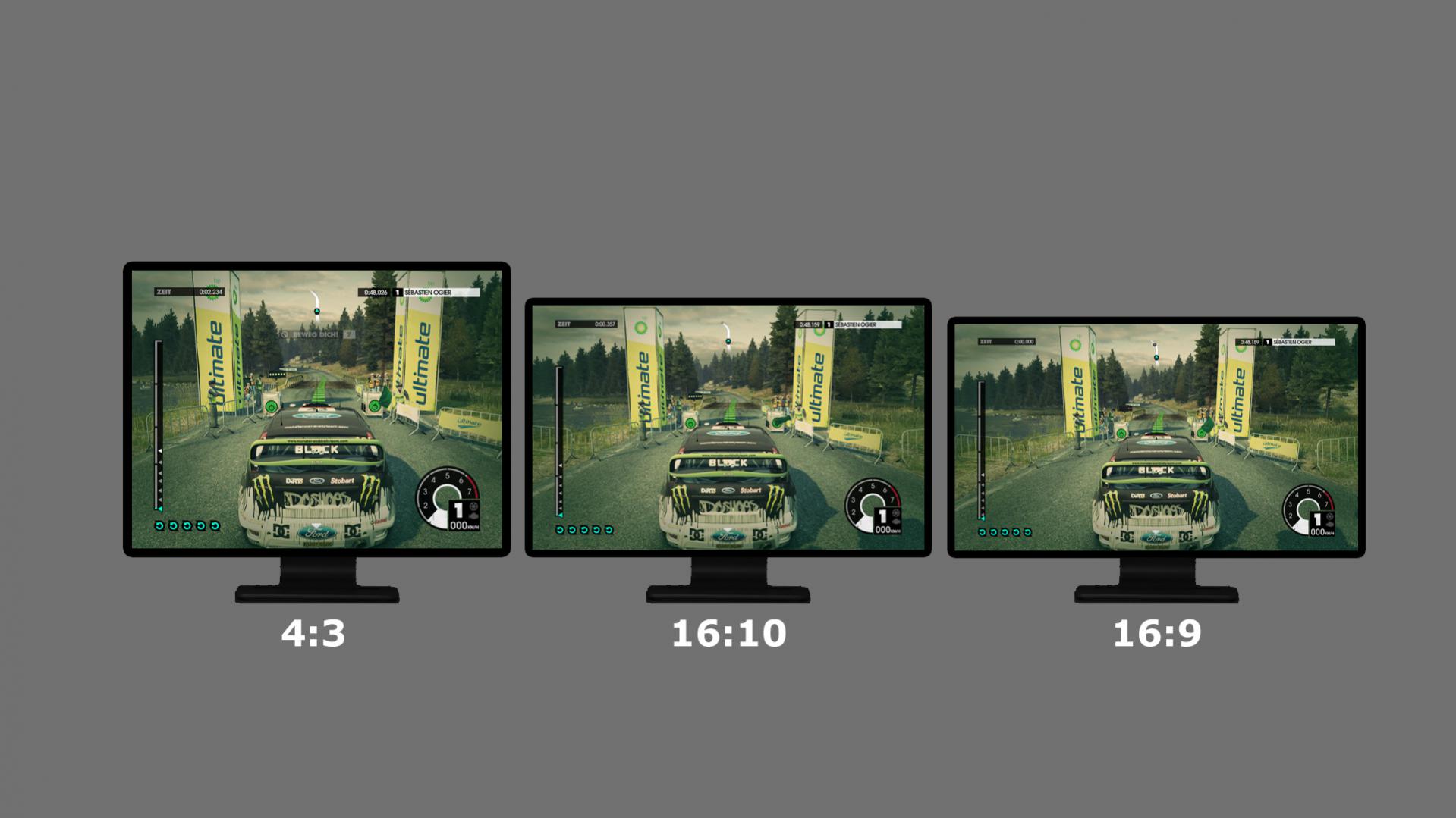

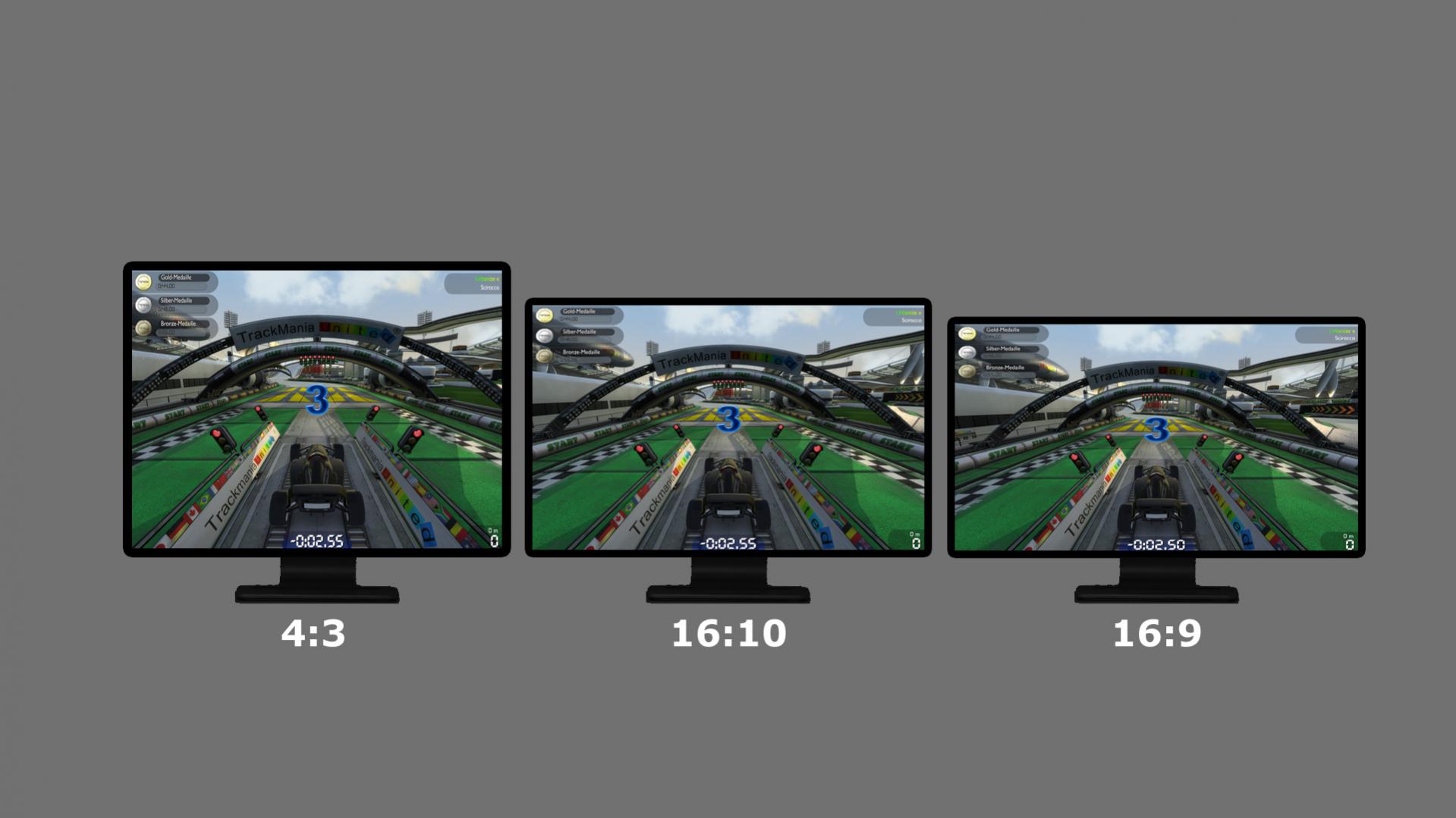

Hier ist schön zu sehen: Bild 1.Bild 2.Das das Bild eben nicht nur oben einen schwarzen Balken hat. Sonder man auch mehr in der horizontalen Ebene mehr sieht.
Bei 16:9 = Horizontal mehr Bild zu sehen.
Bei 16:10 = Vertikal mehr Bild zu sehen.
Allerdings ist bei diesen Bildern (soweit ich das verstanden hab) nicht immer die auflösung 1920x1080 zu sehen. Desshalb ja meine oben genannte erste Frage.
