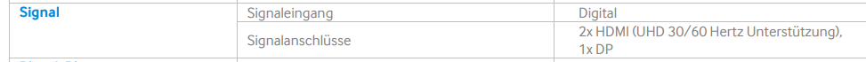

Laut Datenblatt des neuen Monitors kann man nur mutmaßen ob nur der eine von beiden Ports mit 30Hz befeuert werden kann.
Eventuell ist ja tatsächlich Port1=30Hz und Port2=60Hz.
Da es mit dem vorliegenden HDMI-Kabel auf 4k@60Hz funktioniert wurde auch ein entsprechendes HDMI2.0-Kabel mitgeschickt (Hätte mich auch gewundert wenn es anders gewesen wäre).
Warum dein alter Monitor jedoch nicht über den HDMI-Port des Laptops gefüttert werden möchte könnte u.a. an der voreingestellten Auflösung für den HDMI-Port (4k) liegen und daher kein Signal aufgrund von out of range liefern? Lt. Datenblatt des alten Monitors, welcher ein TV ist, ist ja nur FHD@60Hz via HDMI unterstützt.
Nur etwas Spekulatius :)
Es ist eindeutig so, dass Port 1 keine 60hz unterstützt, Port 2 hingegen schon.
Zitat aus dem Handbuch "Ein HDMI-Kabel, das die Auflösung 3840 x 2160 bei 60 Hz unterstützt, funktioniert bei Anschluss an HDMI 2."
Sollte meiner Meinung nach eigentlich anders rum sein. Instinktiv verwendet man doch Port 1 als Hauptanschluss und nicht Port 2. Ist aber eigentlich auch egal, einfach das Handbuch lesen.
