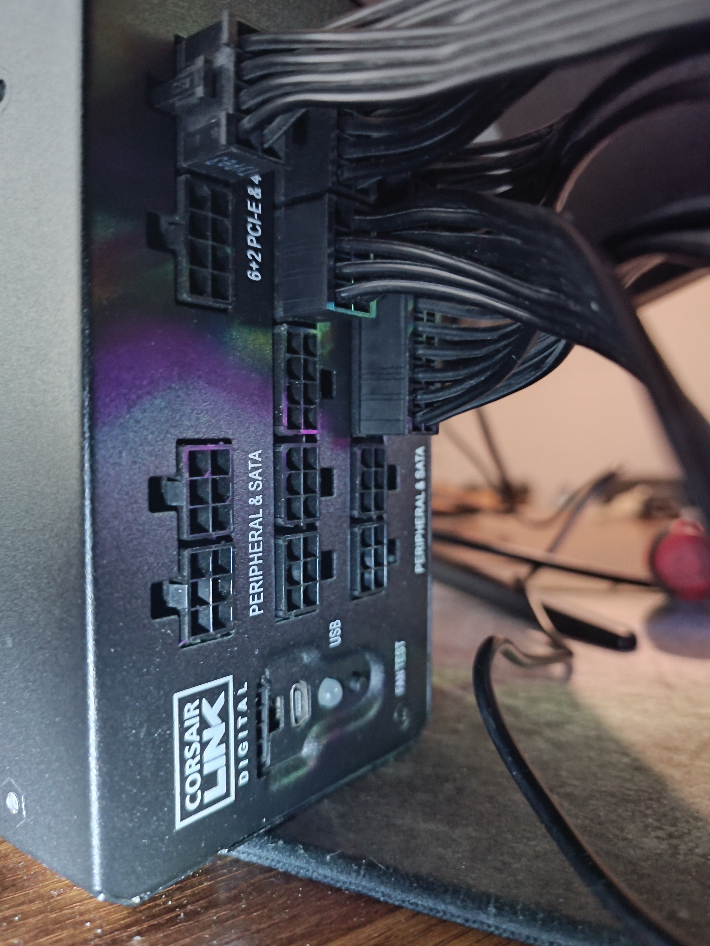

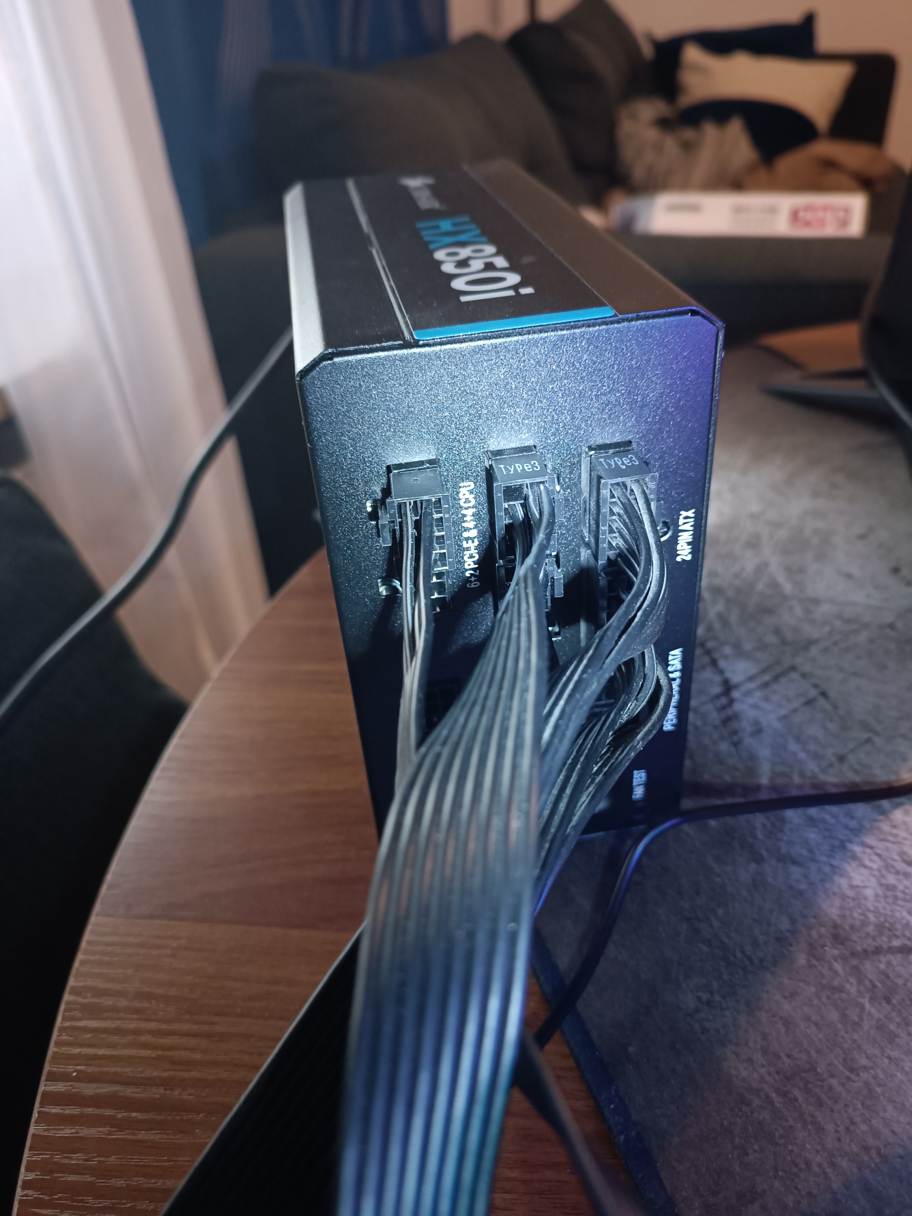

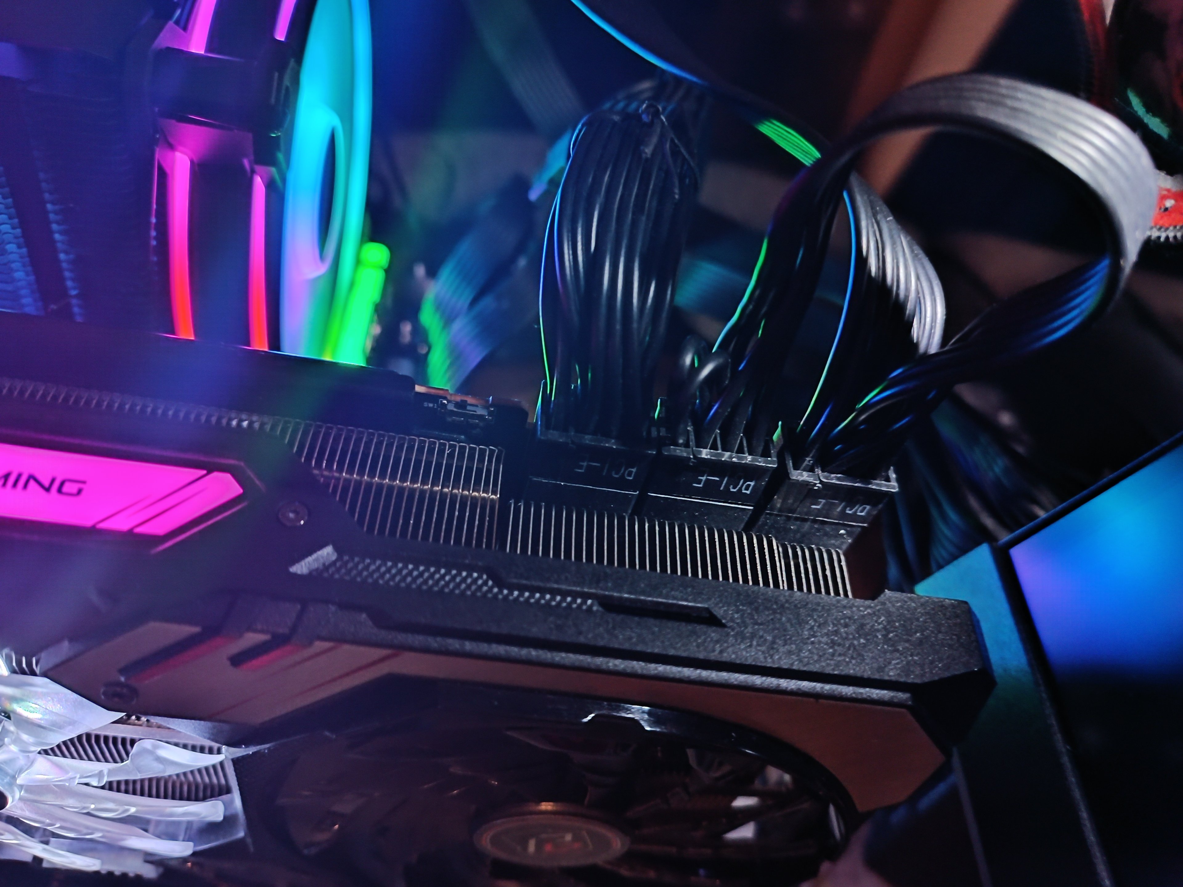

Also ich habe mal alles rausgebaut und aufm Tisch aufgebaut. Dieses Mal wieder nur mit 2 8pin zu zwei Mal 6+2pin, wobei eines nur einfach in die GraKa eingesteckt wird.
Bilder habe ich dir gemacht. Kurz zur Ergänzung, der Bildschirm ging gestern beim ersten Umbau kurz an und hat Bild gezeigt, verlor aber während des Hochfahrens die Verbindung.

Oh ich sehe gerade auf deinem Bild, dass du vielleicht doch falsch verkabelt hast.
Hast du sicher den PCIe 6+2 genommen und nicht den CPU 4+4? (Bild 2)
Da sollte die Grafikkarte rein.
Und oben sollte dann mindestens noch 1 Stecker für den Anschluss an das Mainboard dran.
Was hast du hier dran?
