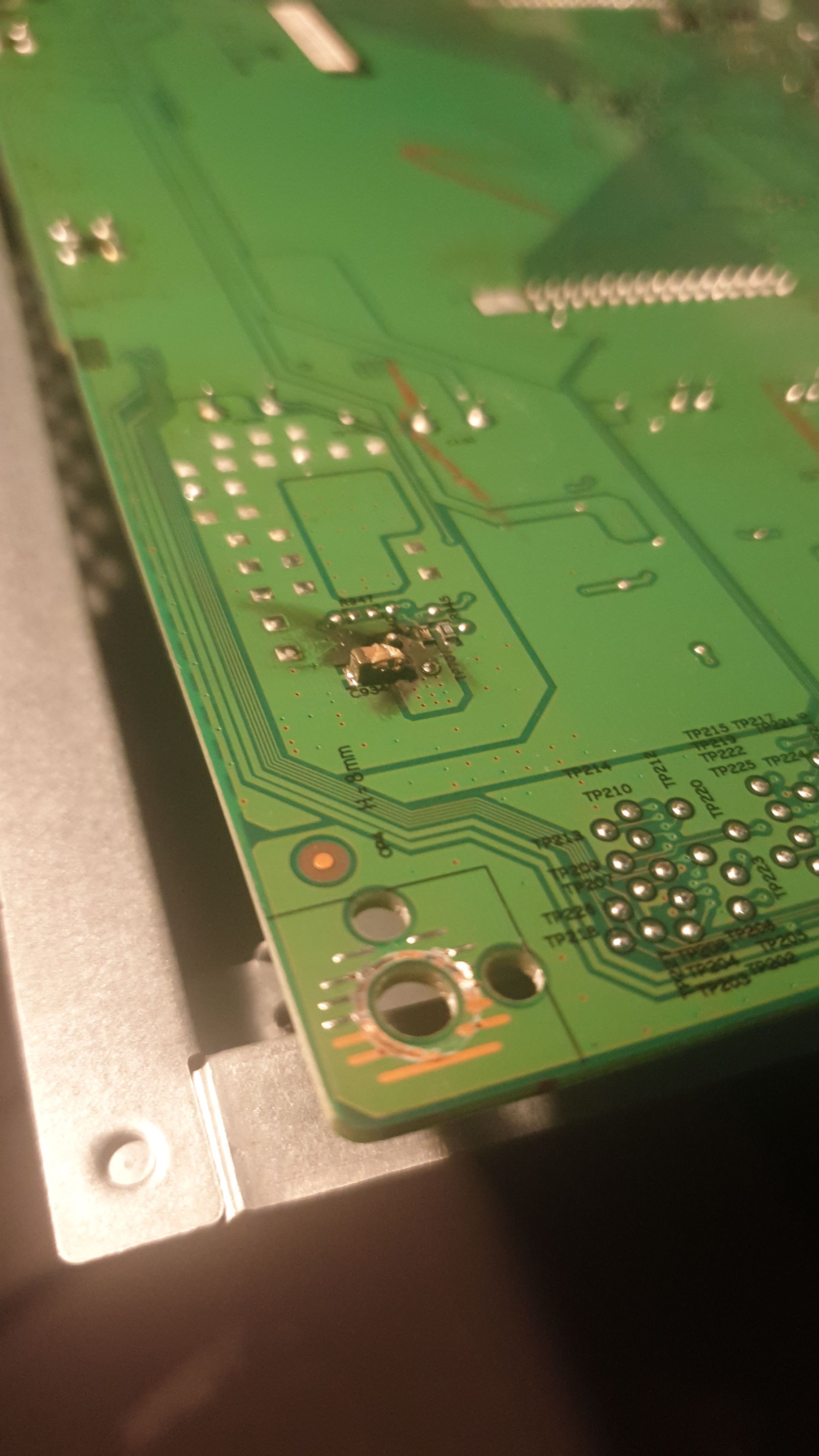

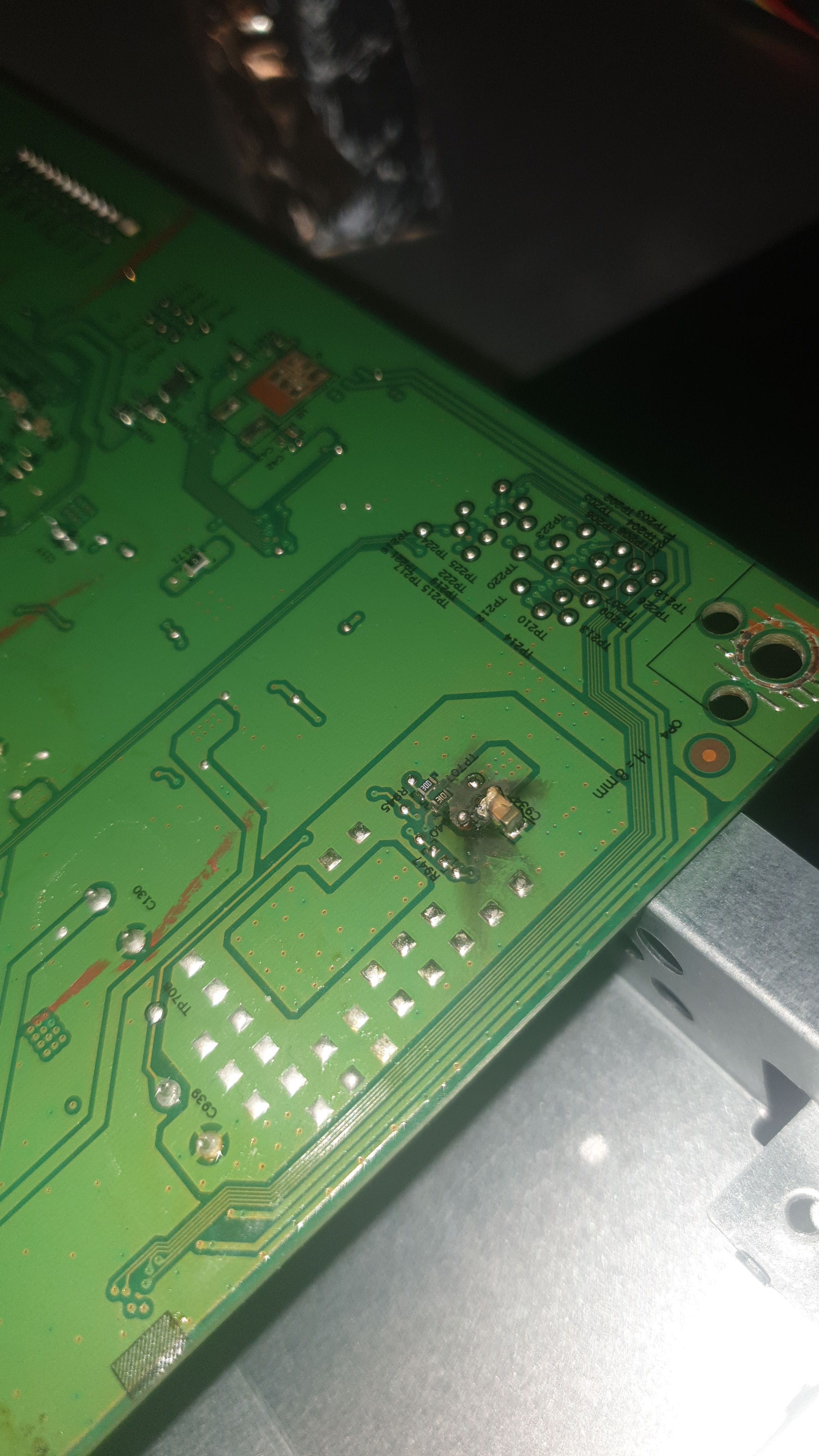

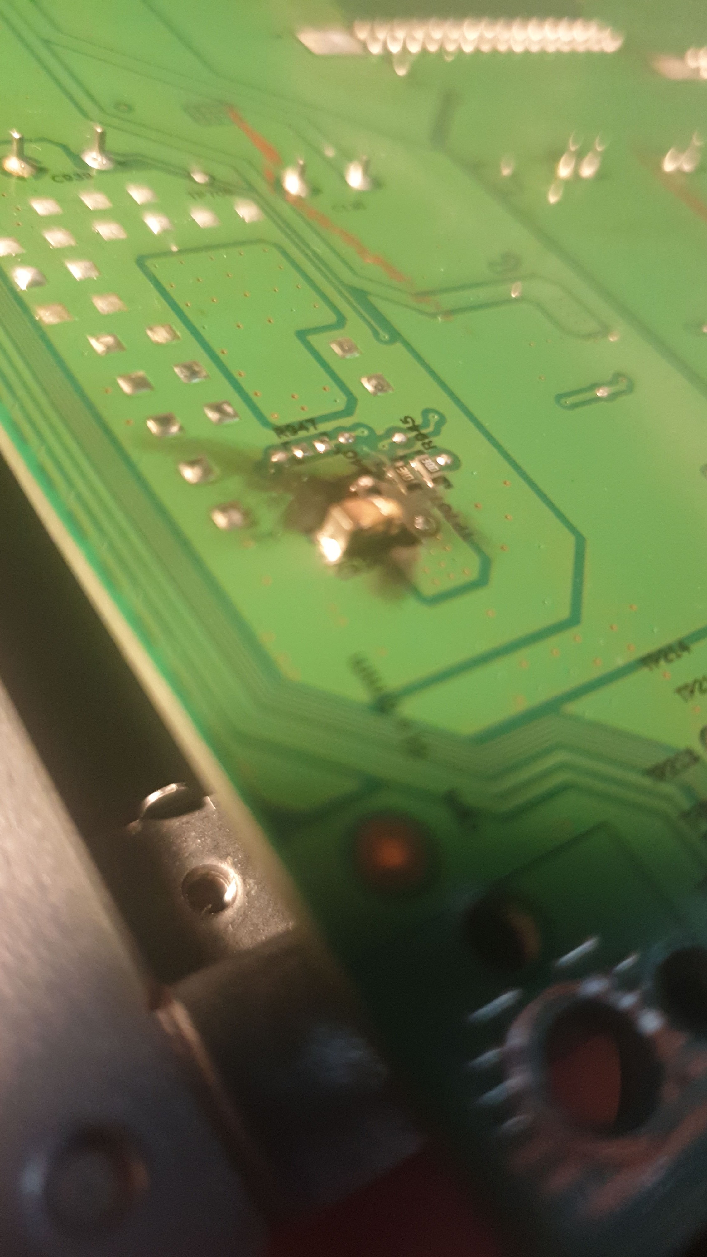

Moin moin. Ich habe da mal eine Frage. Ich habe einen Asus pg278qr Monitor. Der Monitor geht nicht mehr an. Habe den dann auseinander genommen und gesehen das ein, meiner Meinung nach, smd kondensator durchgebrannt ist. Kann aber nicht bestimmen welche specs ich brauche. Habe da auch zu wenig Ahnung von. Kann mir jemand helfen? Die Bezeichnung an der Seite ist c934 am Board. Bilder dabei! Danke im voraus!!!!🙌🙌🙌

erstmal in Erfahrung bringen warum das Dingen durchgekohlt ist, also ablöten und schauen ob Du da einen kurzen hast.
Okay. Kann es sein das unter dem kondensator die Bezeichnung steht?? Habe von dem ganzen nicht so die checkung😶😶
nein, die steht nirgendwo auf dem bauteil. der wert ist auch erstmal vollkommen latte, ursache suchen warum der kaputt gegangen ist, ist viel wichtiger. und wenn es nur ein filter kondensator ist, kann man unter umständen auch gänzlich darauf verzichten.
Dafür habe ich zu wenig Ahnung vom ganzen. Dachte jemand weiss was da vielleicht hinmuss😶😶
schick mir ne pn, wenn die platine ein paar tage übrig hast kann ich mir das ansehen.
