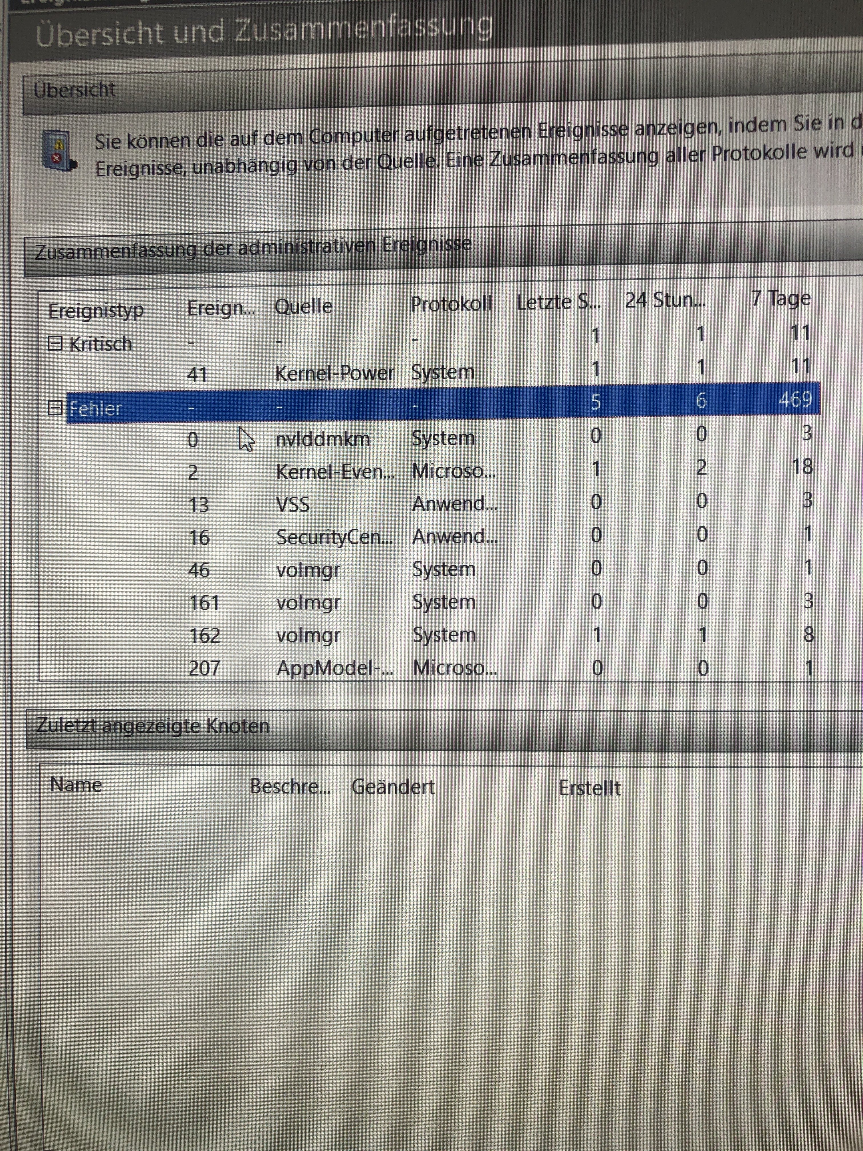

Was sagt die Windows Ereignisanzeige?
Habe ich eben geöffnet. Als kritisch wird Kernel-Power genannt

Bei mir hat mal ein kaputtes Netzteil ein ähnliches Problem verursacht. Bildschirm blieb plötzlich schwarz, Ton lief noch weiter etc. Bei mir wurde in der Ereignisanzeige allerdings ein Absturz des Treibers angezeigt. Die Kernel-Power Meldung gibts glaub ich auch, wenn man den PC über den Power-Knopf ausschaltet.
