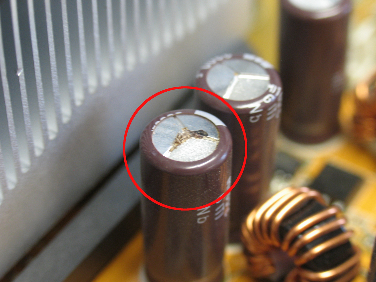

Ausgelaufener Kondensator...
Falls Technisch begabt, gerät öffnen und nach so einem Bauteil absuchen:
Und mit dem Lötkolben auswechseln.
Die Farad zahl sollte möglichst gleich sein, Voltbelastbarkeit kann höher aber nicht niedriger sein.

Das klingt nach nem Kondensator, falls der nen externes Netzteil hat probiere das mal zu tauschen zum testen - achte auf Spannung+Strom+Polarität und natürlich den passenden Stecker ;-)

falls du den ELKO irgendwann mal austauschst, such als erstes beim Netzteil nahe an Kühlkörpern. Dort verbaute China ELKOS altern Hitzebedingt am schnellsten. Habe schön öfters solche ELKO's gegen hitzebeständigere Feststoff Kondensatoren ausgetauscht. Die Geräte laufen noch heute.
