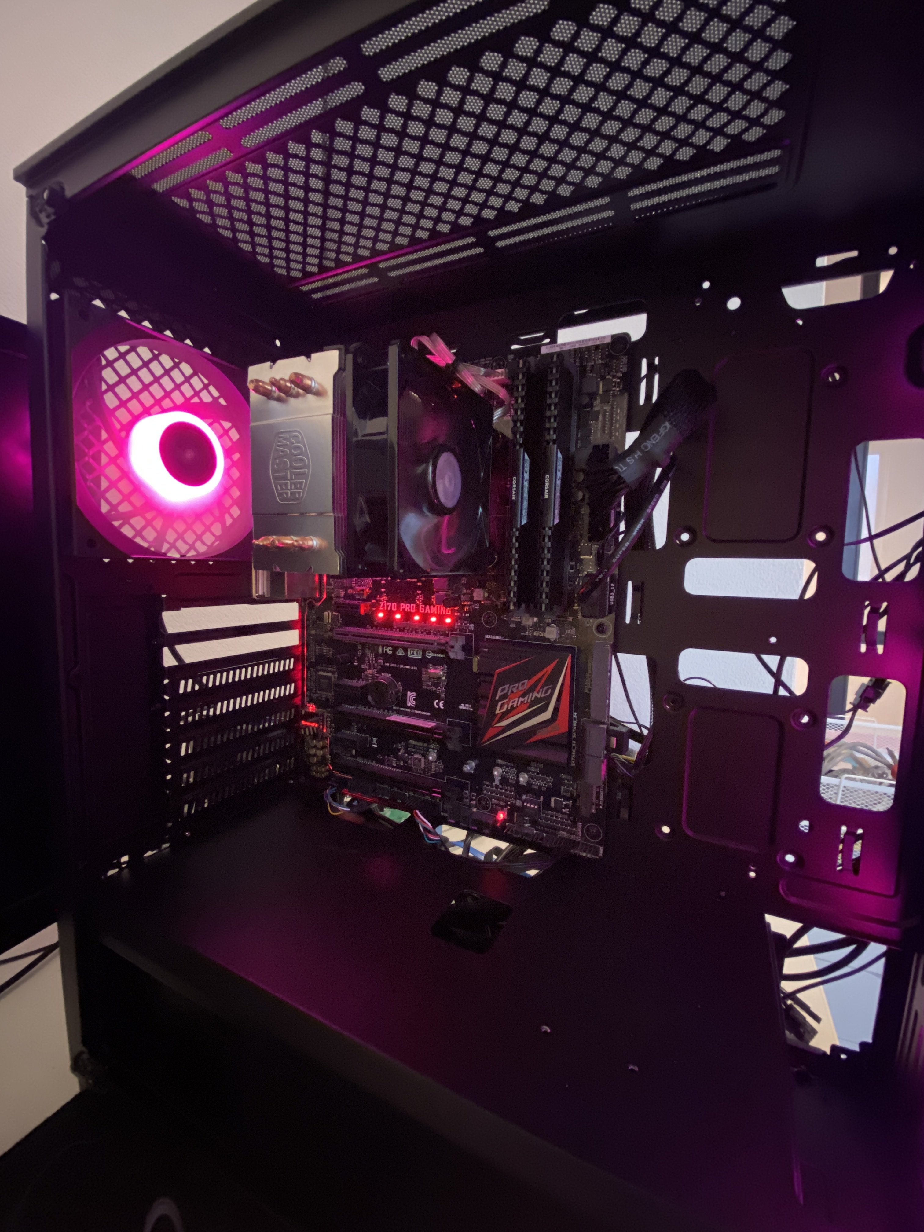

Ich baue einen PC zusammen.

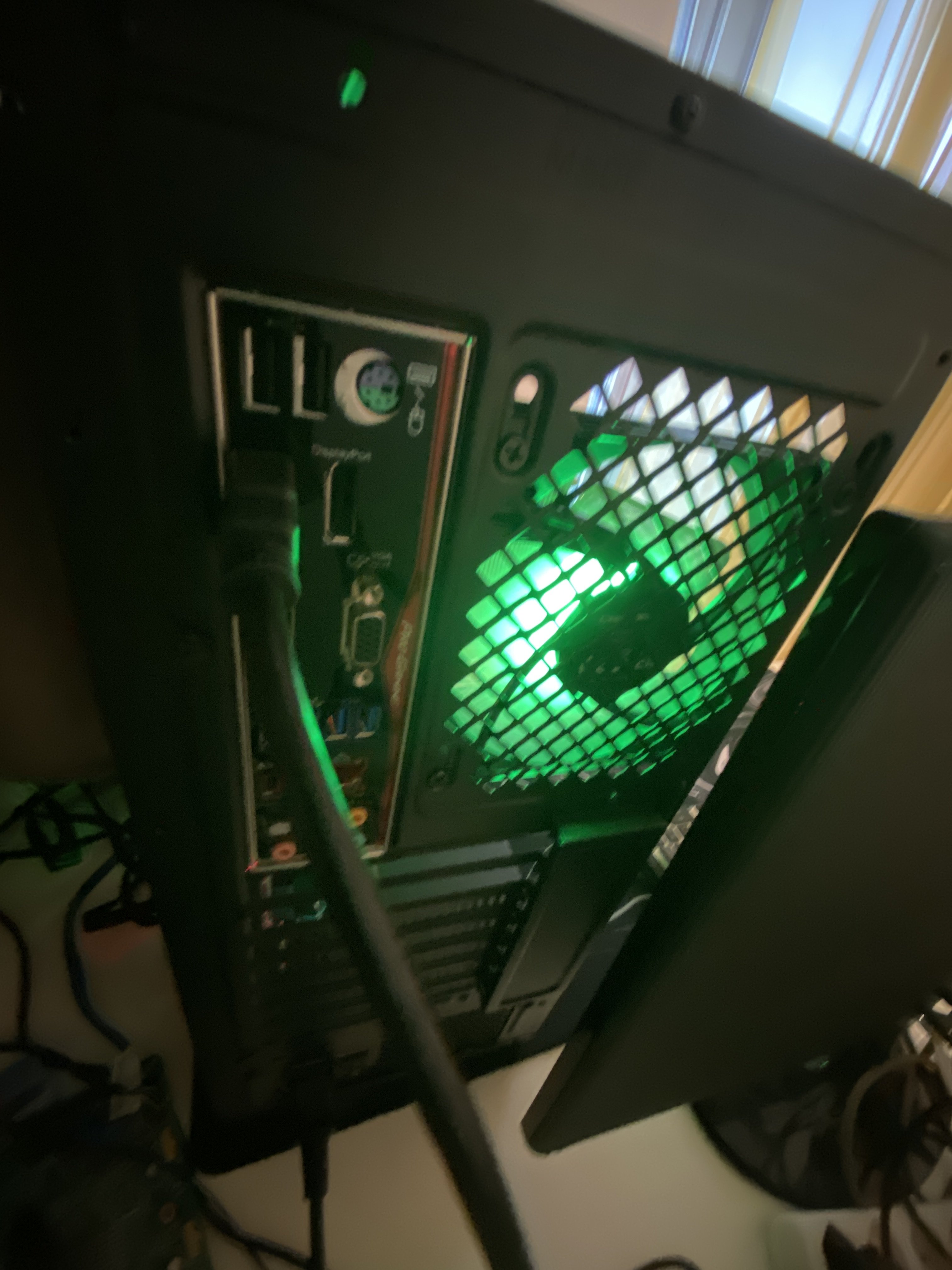

Ich habe das Mainboard auf Ricardo gekauft und es sollte eigentlich perfekt funktionieren. Ich habe das Mainboard eingebaut, es funktioniert aber nicht. Ich habe die Leiste schon ausgetauscht und habe schon recht viel probiert. Das HDMI Kabel ist direkt mit dem Mainboard verkabelt, denn ich habe noch keine Grafikkarte. Ich weiss nicht genau was machen, der Besitzer meinte ich solle das Bios zurücksetzen. Auf dem Mainboard leuchten alle LED rot. Auf dem Monitor wird angezeigt dass ich das HDMI Kabel anschliessen soll. Das HDMI Kabel funktioniert aber, denn beim anderen PC geht es.
Komponenten
Verbaut ist das Mainboard Asos Z 170 32 GB RAM DDR 4 eine Intel 6700k
Könnt ihr mir vielleicht helfen?
Danke viel mal für die antworten:)
Der PC startet ganz normal, gibt einfach kein Bild. Oben rechts hat es keine LEDs.

Hat der Monitor zwei HDMI Anschlüsse? Was ist das für ein Modell genau?
Wenn die iGPU per BIOS deaktiviert wurde, dann hilft nur das BIOS zurückzusetzen oder eine GPU einzubauen.
Würde beim Verkäufer mal anfragen, ob er diese per BIOS deaktiviert hat.

Der Monitor hat nur ein HDMI Anschluss. Windows 11 funktioniert nicht.

Ist halt wiedermal ein Dunkelkammer Bild. Ist das 8 Pin Stromkabel angesteckt oberhalb der CPU?
Dann mal raus aus dem Gehäuse mit dem Brett. CMOS reset machen. Das Brett hat dafür bestimmt zwei PIN.
Nur das Nötigste anschließen neben Strom. Also CPU, RAM, Monitor und Tastatur.
