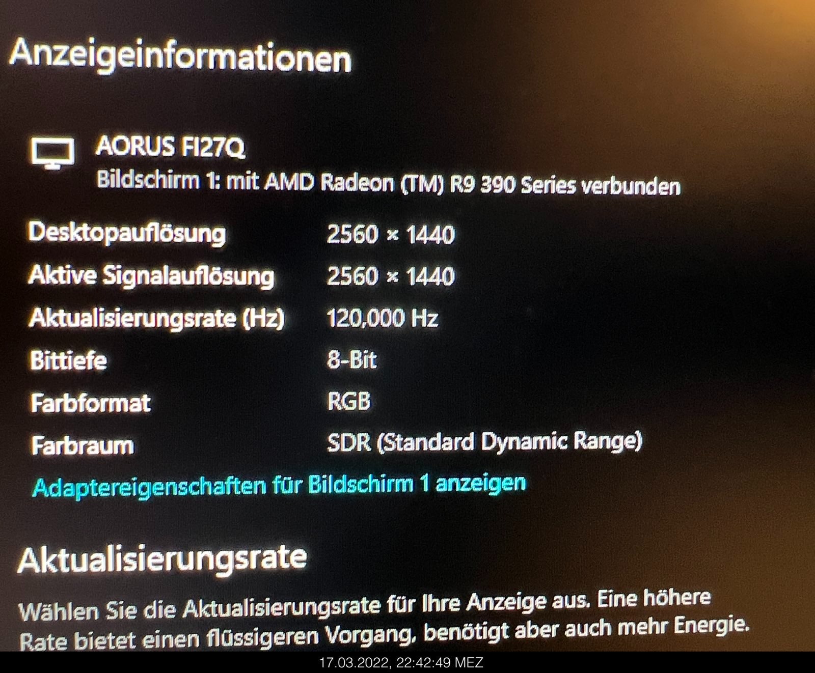

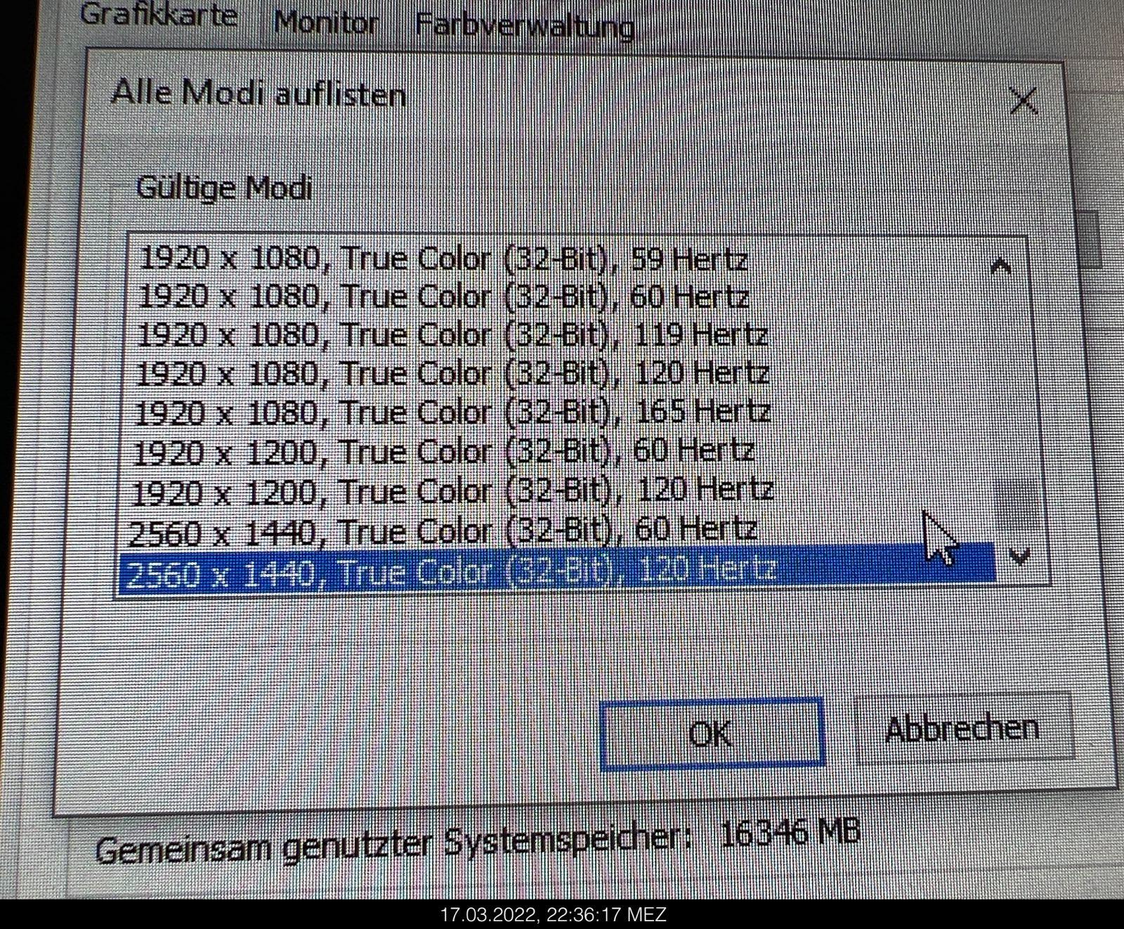

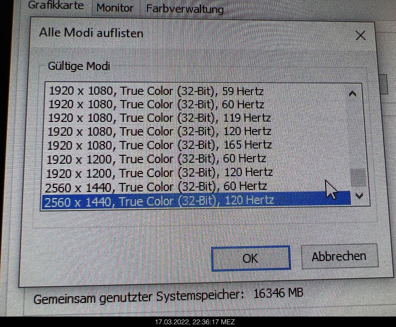

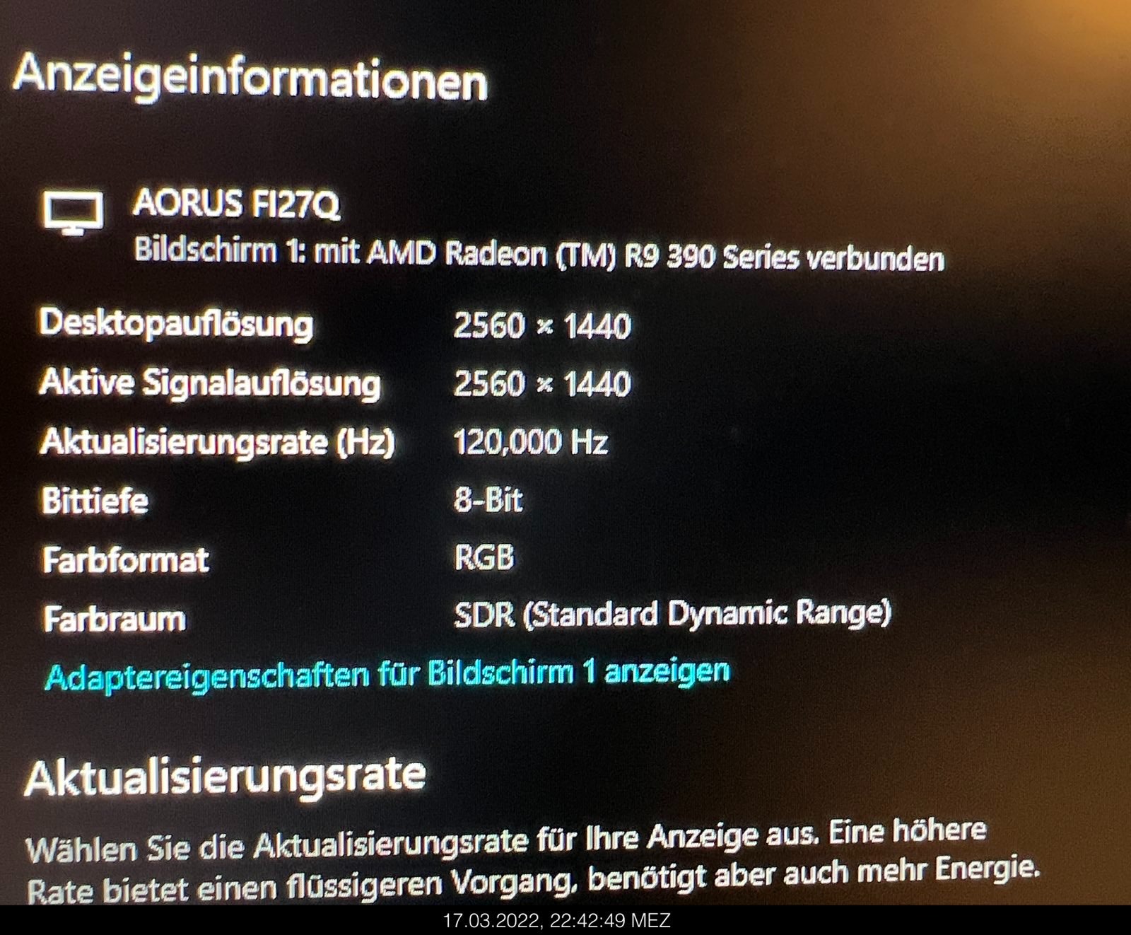

Ich habe jetzt schon seit einer weile das Problem das ich meinen Monitor nicht mehr auf 144 hz einstellen kann.
Folgendes habe ich schon probiert:
  • Ein anders Kabel probiert
  • Die Software vom Monitor deinstalliert und neuinstalliert
  • Einen anderen Eingang der GPU genommen
  • Windows Updates deinstalliert und neuinstalliert
Das komisch ist das mir in Overwatch die Options für 144 hz bei FullHD angezeigt wird (ich besitzt einen WQHD Monitor)
Monitor: GIGABYTE AORUS FI27Q, 27 Zoll

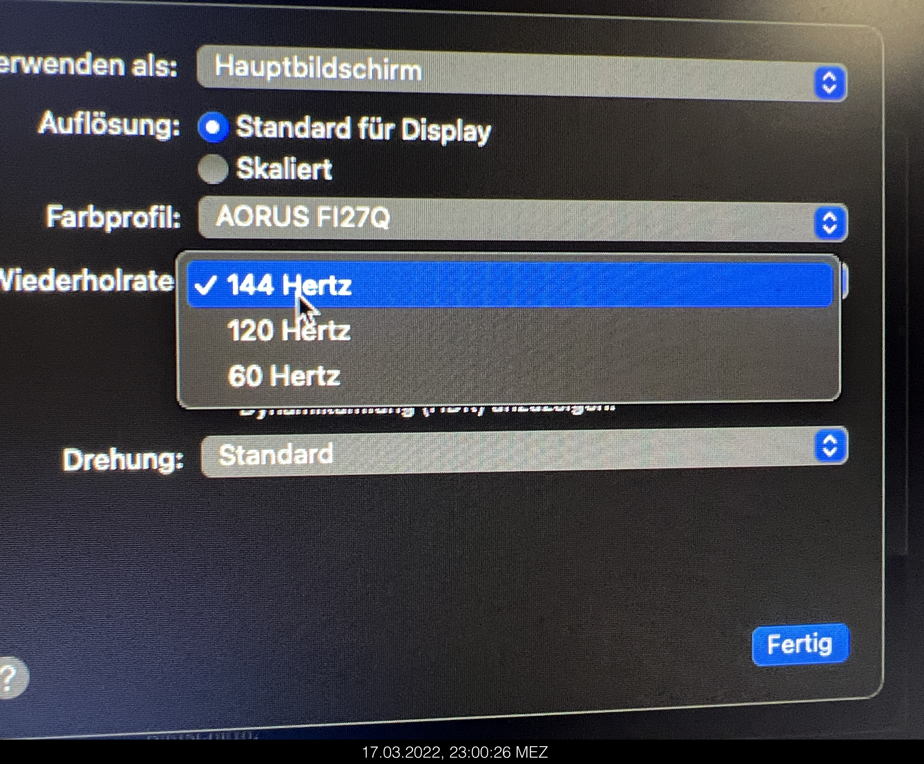

Das Problem ist erst aufgetreten als ich den Monitor an mein Mac Book Pro angeschlossen habe. Danach konnte ich auf meinem Windows Rechner nicht mehr die 144 hz einstellen. Das komische ist das ich die 144 hz beim Mac einstellen kann und auch nutzt.

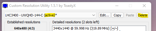

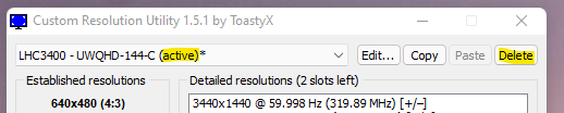

Wird im Tool CRU die Auflösung mit 144 und 165 Hz noch angezeigt?
cvzone schrieb:
Kannst du im Monitor die Displayportversion einstellen? DP 1.2 reicht für bis zu 165 Hz laut Handbuch aber vielleicht gibt es im On Screen Display einen Kompatibilitätsmodus für eine niedrigere Version.
Ich denke mal das du das meinst?

Mac: Apple Mac Book Pro 14.2 M1 Pro 16 GB RAM

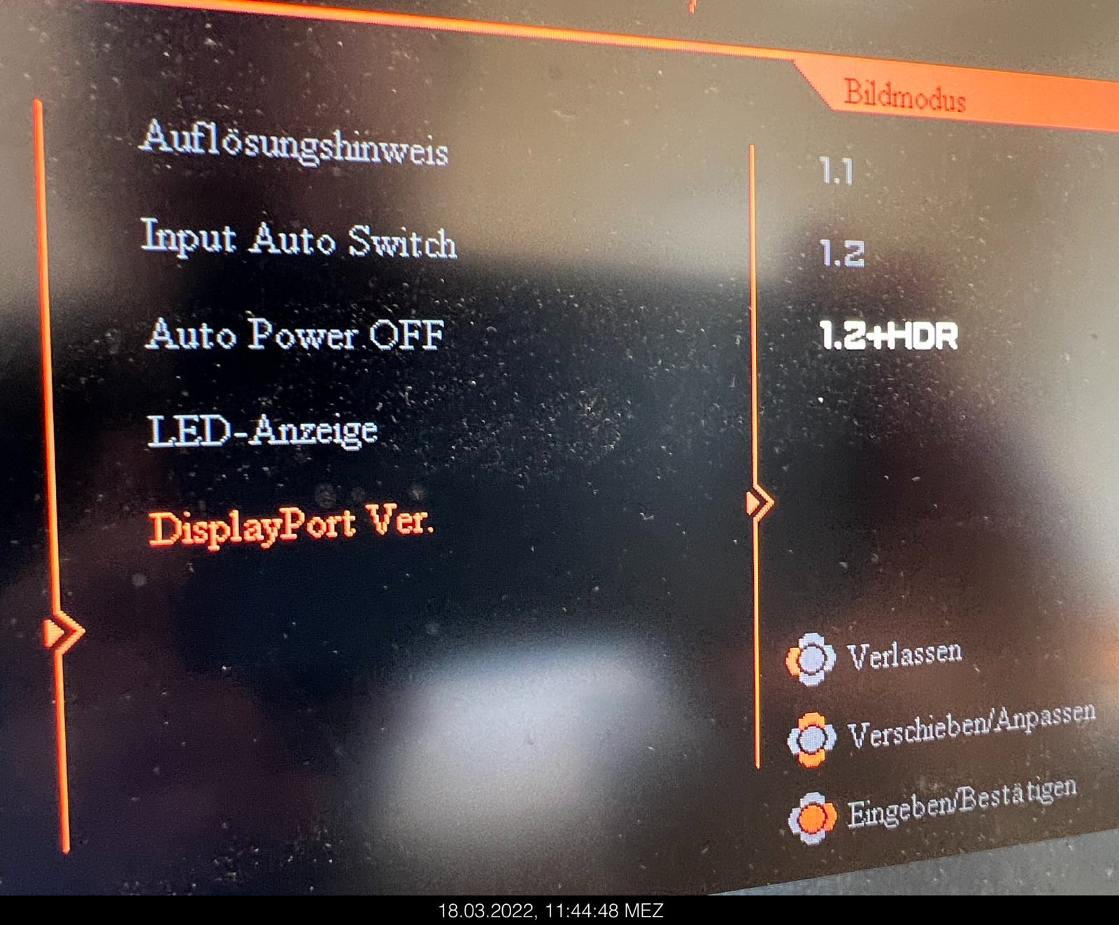

Hast du mal nachgesehen welche Displayport-Version im Monitormenü aktiviert ist?
Laut Handbuch kann man diese einstellen, habe aber keine Ahnung in welcher Weise sich das auswirkt.
(sollte sich unter System/Erweitert befinden)
Reaktionen: Hungerkobold

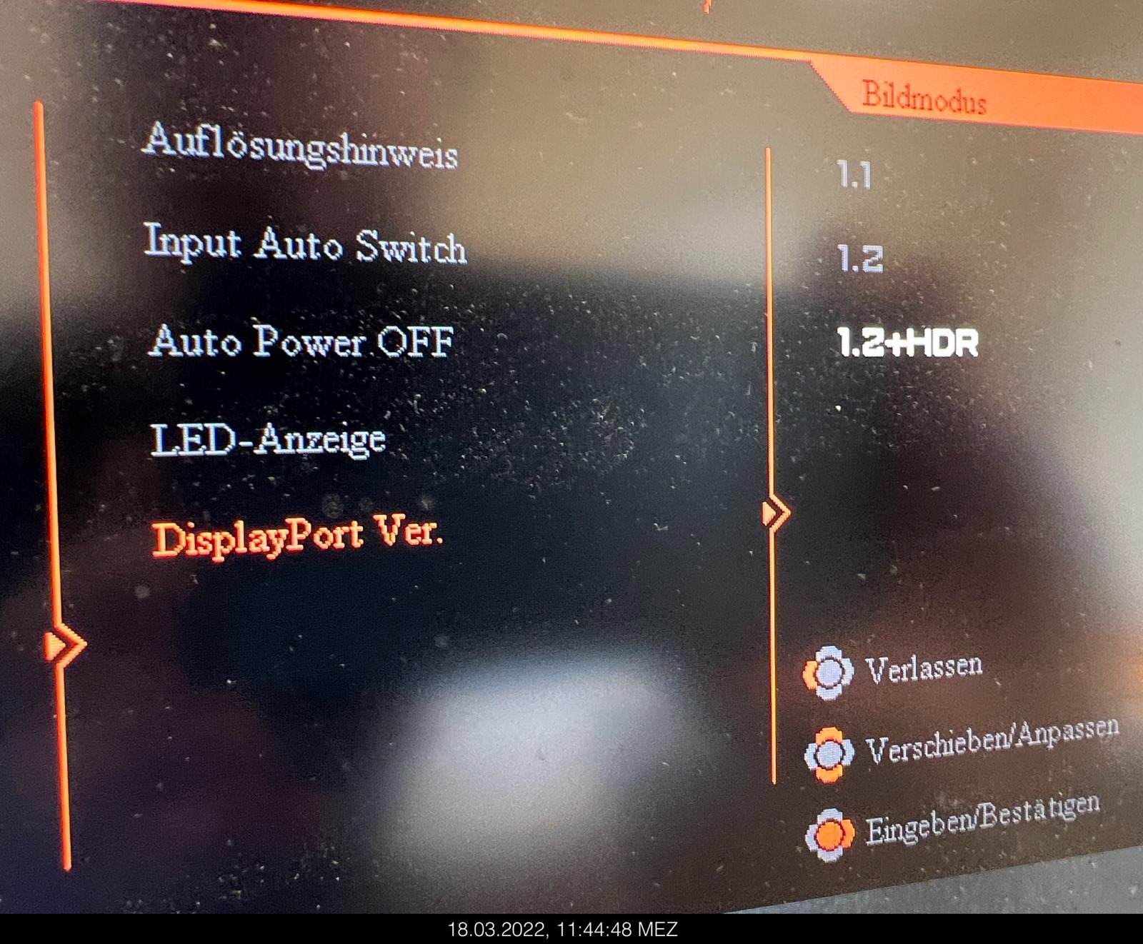

Also ich habe nochmal die Software von meiner GPU vom Pc gelöscht und neu installiert. Leider ohne Erfolg. Ich habe, wie auf dem Bild zu sehen, die Versionen vom DisplayPort gefunden und alle durch probiert. Auch ohne Erfolg. Ich habe die Farbtiefe von 10 auf 8 reduziert. Hat auch nichts gebracht. Ich habe den 2. DisplayPort Eingang von meiner Grafikkarte benutzt. Hat auch nichts verändert. Ich weis jetzt echt nicht mehr weiter. Habt ihr noch einen Idee ?

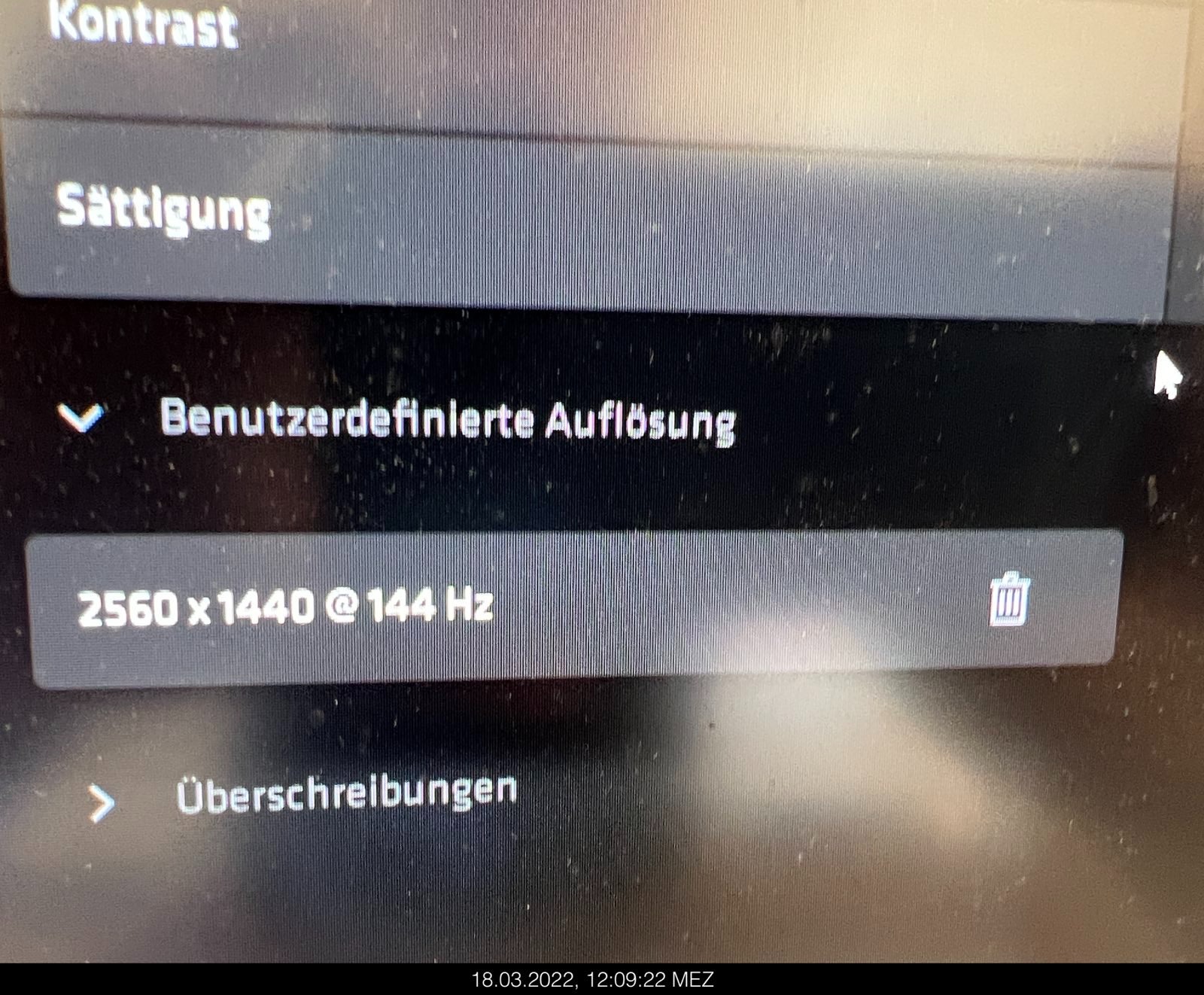

Smurfy3000 schrieb:
geht es auch bei AMD, weil ich habe eine AMD GPU

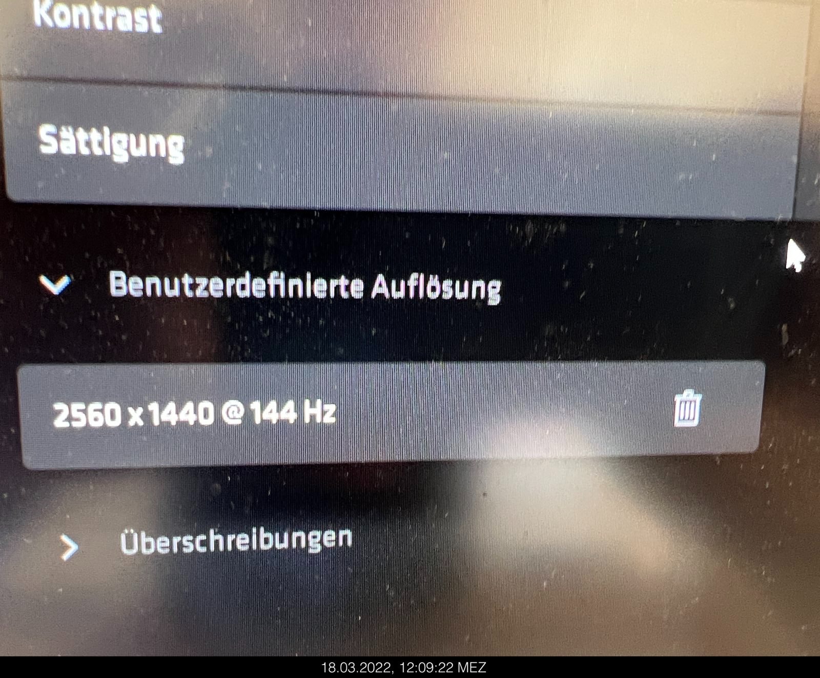

Ja, ist auch bei AMD möglich.
Hab auf die schnelle leider nur eine Anleitung zu einer älteren Treiberversion gefunden.
Link
In der Arbeit ist leider noch immer nicht der Treiber für die verbaute AMD-Graka installiert.
Auf meinem eigenen Rechner hab ich das in der Vergangenheit aber schonmal gemacht.

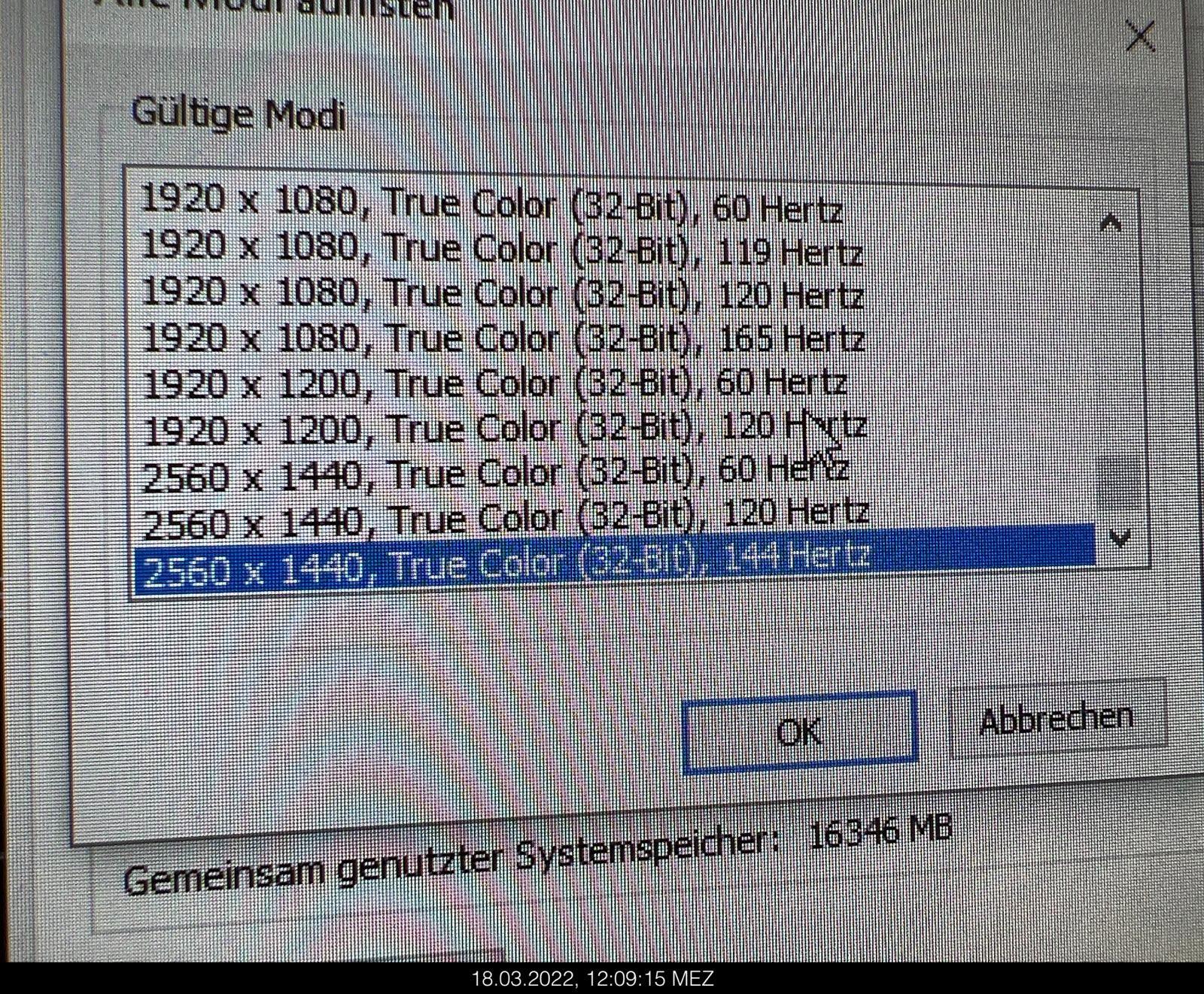

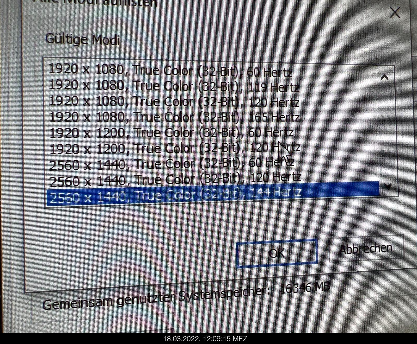

Hey es hat funktioniert. Haber es sollte ja an sich auch so gehen. Also nimmt dadurch irgendetwas einen Schaden oder so?
Hier sieht man es nochmal.
Also ich habe auch gerade mal das Profil gelöscht und dann ist es wieder auf 120 hz runter gegangen. Also ohne das geht es nicht. Aber das erzwingen kann nicht gut sein oder ?

Könnte sein, dass Windows deinen Monitor nicht richtig erkennt. Würde mir dabei nur Sorgen machen, wenn der Monitor die Darstellung nicht unterstützen würde. Was in deinem Fall ja nicht zutrifft.
Ok das ist Einleuchtend. An sich würden sogar 165 gehen aber das unterstützt meine GPU nicht. Das habe ich schon in Erfahrung gebracht.

KUDOS! Ich hatte seit Monaten nun das Problem, dass ich nach dem letzten großen Win 10 Update nur noch 120 Hz einstellen konnte. Vermutlich war das einfach Zufall, wegen der fummeligen Bedienung des Monitors habe ich das zeitgleich wohl versehentlich verstellt -.-
Ich habe den natürlich gleich am Laptop (HDMI) gegengetestet - ging.
´n dreiviertel Jahr später überflieg ich deinen Post hier und bemerke, dass DisplayPort 1.1 in den Monitor Settings erzwungen ist.
Is mir ganz schön peinlich, zumal ich mich selbst jetzt nich daran erinnern kann, warum und dass ich das händisch geändert haben soll ^^
Da schraubt man seit ´nem viertel Jahrhundert an den Dingern und dann sowas xD
Danke, Bro... ich wollte schon die AMD Drivers und Windows Updates exorzieren!
