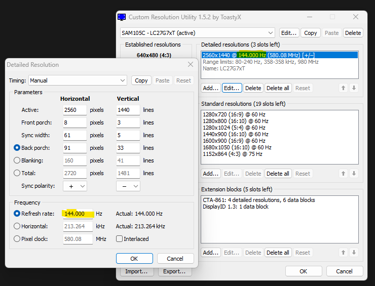

bei meinem Monitor Samsung LC27G7, bekomme ich im CRU nur 144Hz statt der eigentlichen 240Hz angezeigt.

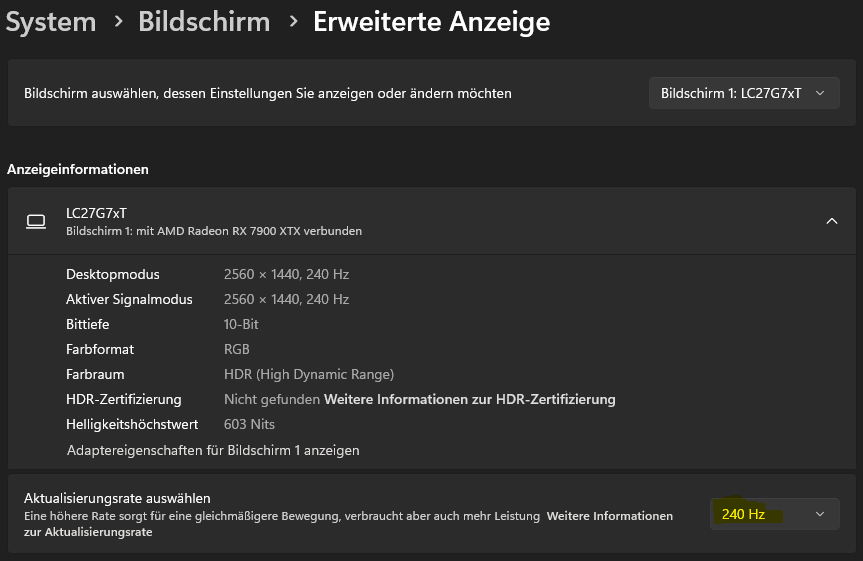

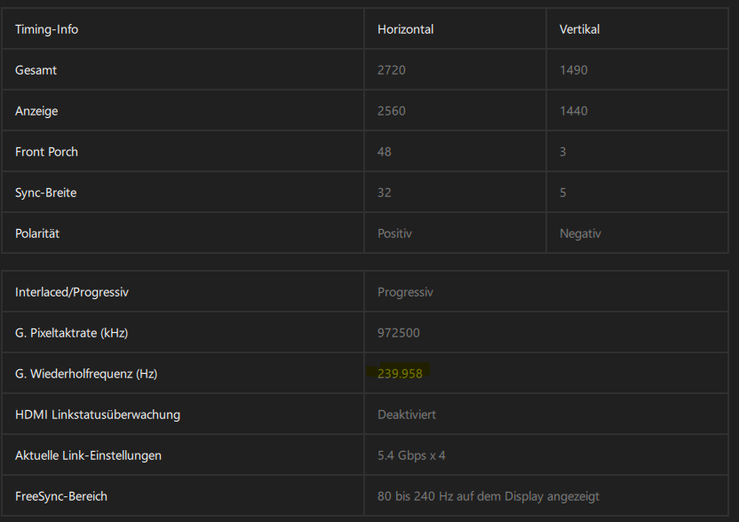

Sowohl in der Windows Anzeige, als auch im Adrenalin werden mir die 240Hz angezeigt.
Weiß jemand zufällig woran das liegen kann und welcher Wert nun der Richtige ist?

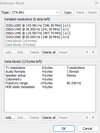

Was ist jetzt das Problem? In CRU gibt es noch weitere Auflösungen unter "Extension Blocks"

Ich meine das liegt an einem Pixelclocklimit, vermutlich findest du die "richtige" Auflösung bei einem der Extension Blocks. Die Range Limits passen ja.
Danke für eure schnelle Antwort.
Unter den Extension blocks werden mir nur folgende Auflösungen angezeigt.
Da leider auch nicht.

Nö. Ich mein du hast doch deine passende Auflösung aktiv, oder gibt es einen Grund für den Thread den du noch nicht verraten wolltest?
Ich würde einfach gerne wissen woran das liegen könnte, dass CRU nicht meine gewählte Auflösung (1440p@240Hz) anzeigt, sondern nur 1440p@140Hz.
Vermutlich liegt es einfach an dem Tool selber. Ist ja auch schon etwas älter, die letzte Version ist von 2022.
Sowohl Windows selber als auch der Grafiktreiber zeigen korrekt 240Hz an, also wird das auch so sein.

Weil das so nicht funktioniert. Dass die "native" Auflösung nicht bei der Detailed resolution drin steht ist nicht ungewöhnlich.
Der Rest ist einfach dass was der Monitor mitbringt. Möglicherweiße wird da eine Extension verwendet die CRU noch nicht kennt.
