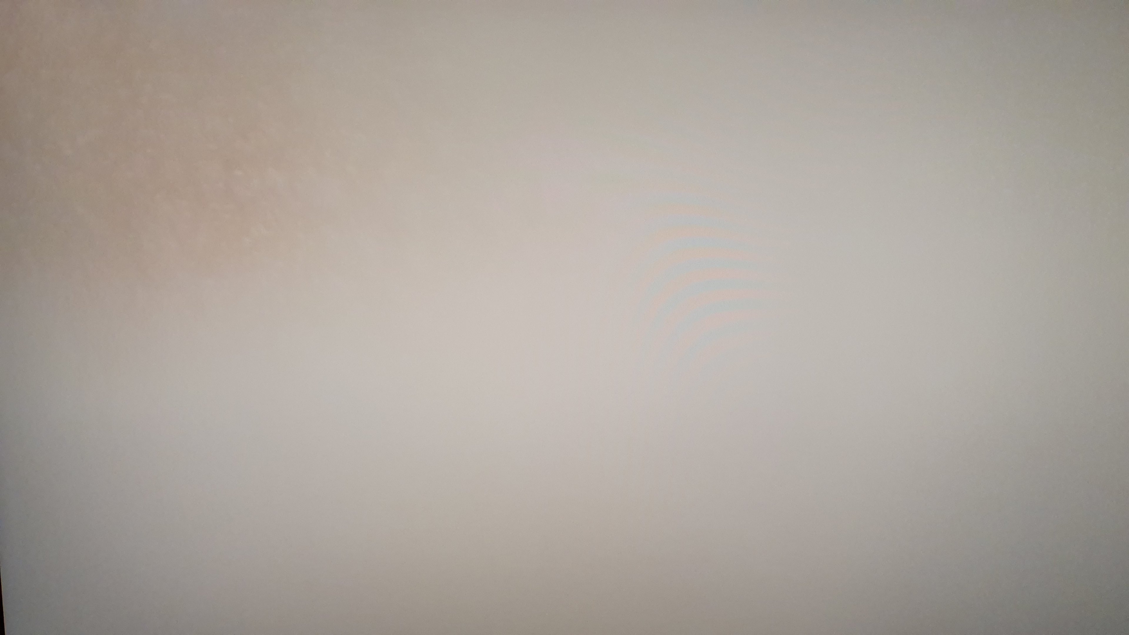

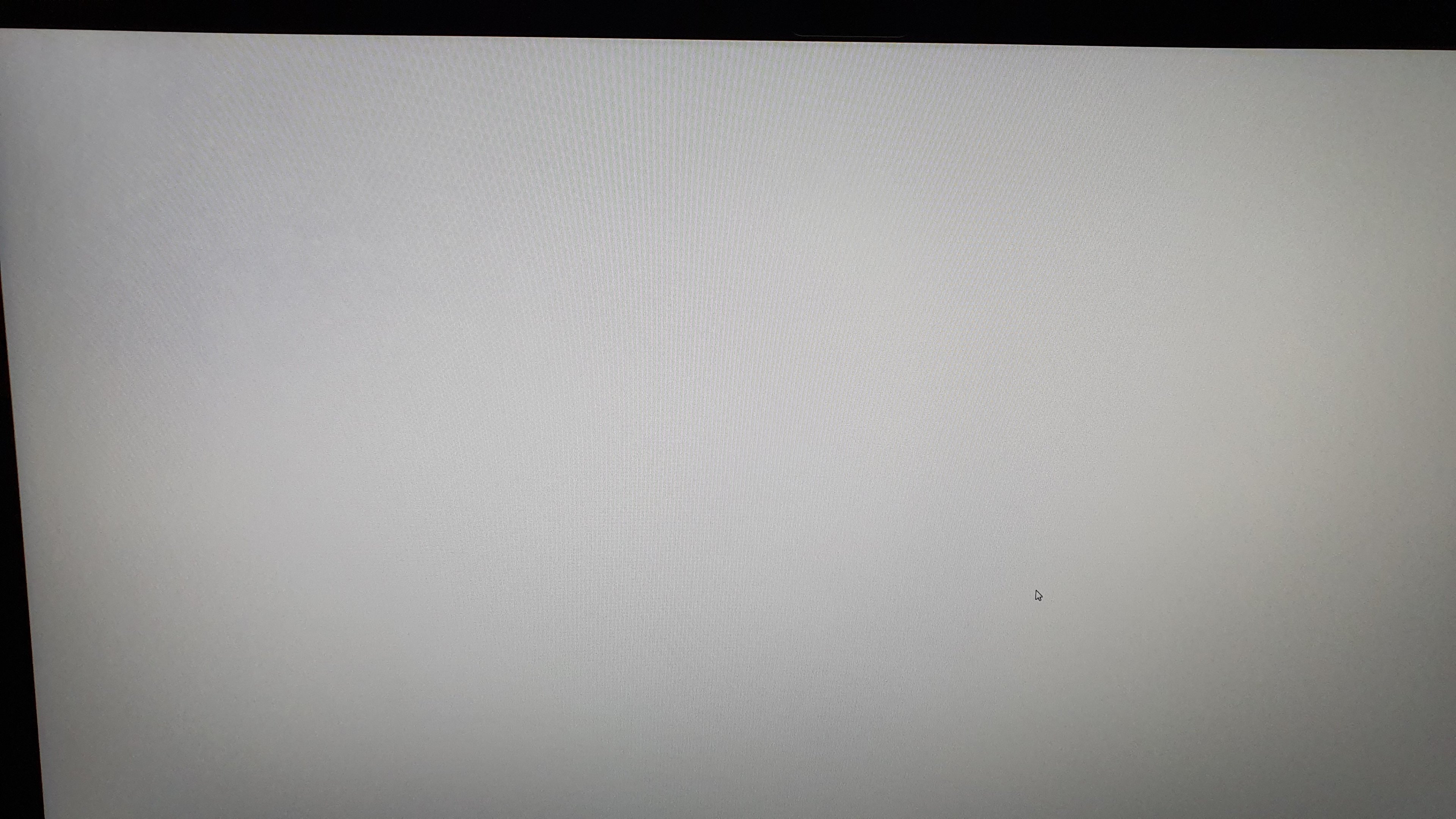

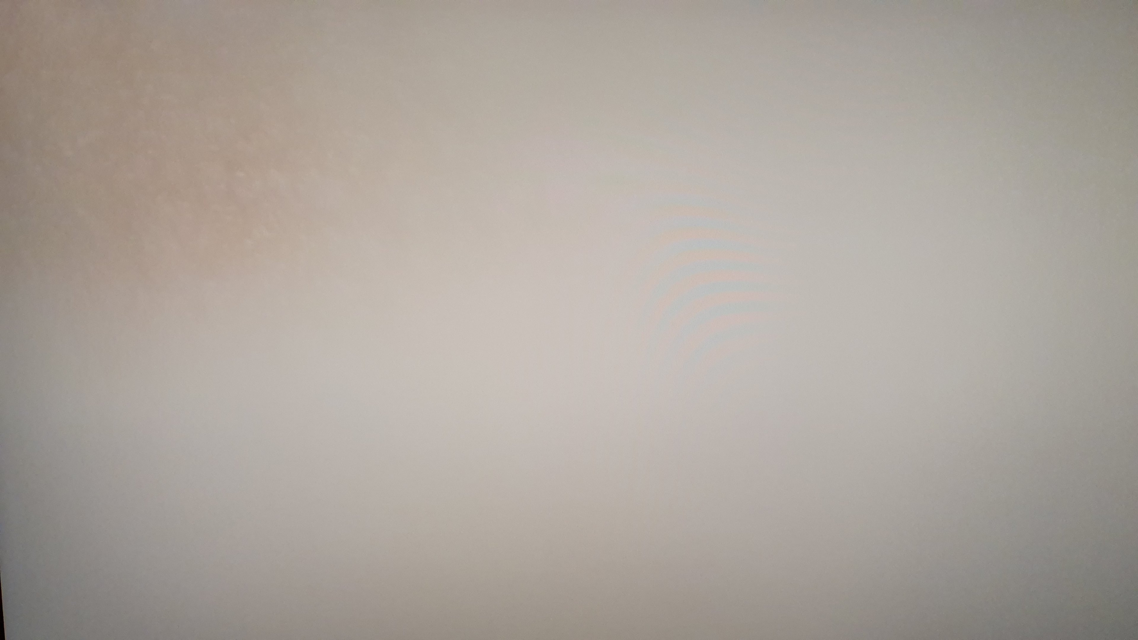

Guten Abend,
mein jetziger Monitor macht mir Probleme wenn ich mich im FPS Bereich zwischen 30 und 79 befinde mit aktivierten G-SYNC. Ab 80 FPS tritt das Flickern dann nicht mehr auf.
Das Flickern macht sich in der oberen linken Ecke bemerkbar. Ich muss dazu sagen, das ich Verfärbungen habe auf der linken oberen Ecke. Dies macht sich bemerkbar durch Punkte. Ist recht schwer zu erklären. Am besten man schaut sich dazu mein Bild an. Da kann man die Flecke sehr gut erkennen. Einmal ohne Blaulicht Filter und einmal mit Blaulicht Filter.
Wenn ich das G-SYNC deaktiviere dann hört das Flickern sofort auf. Egal im welchen FPS Bereich ich mich aufhalte. Die Verfärbungen bleiben aber natürlich bestehen, siehe Bilder. Hat jemand eine Idee wie man sowas fixen kann oder wird es Zeit langsam für ein neuen Monitor?

Update 1
Wenn ich die Hz vom Monitor unter 144 Hz einstellen in der Nvidia Systemsteuerung. Dann nehmen die Verfärbungen (Punkte) immer mehr ab umso weniger Hz ich einstelle.
Wenn ich den Monitor auf 60 Hz einstellen ist kein Flickern mehr da und die Verfärbungen sind verschwunden.
Ich habe noch ein HDMI Kabel gefunden. Leider kann ich da nur 60 Hz einstellen und es scheint genau so wie beim Displayport zu sein. Wenn beide auf 60 Hz laufen dann ist kein Flickern mehr da mit G-SYNC aktiviert. Wobei anzumerken ist, das man soweit ich weiß G-SYNC nicht aktivieren kann mit HDMI.

Ein Teil des Bildes oben links beginnt andere Helligkeiten anzunehmen. Also Lichtflimmern, das stört sehr im Auge, weil es sehr wahrnehmbar ist.
NVIDIA ULMB ist deaktiviert
Monitor resetten und dann vom Stromnetz trennen. Wenn das dann immer noch da ist, hat das Panel bzw die Steuerung ne Macke.
Wenn der Monitor verschiedene Eingänge hat, könntest du noch einen Anderen probieren und hoffen dass nur der Input-Controller eines Eingangs betroffen ist.
