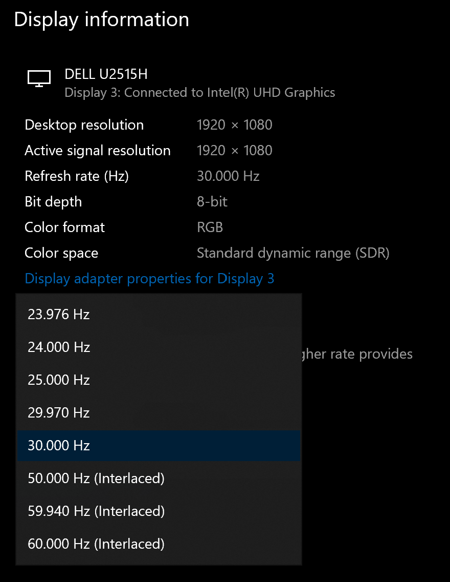

Also ich habe das ganze jetzt nochmal zur Sicherheit mit meinem Notebook und 2 Dell QHD Monitoren hier nachgestellt.
Der erste Monitor in der Kette steht auf 2560x1440@60Hz RGB wie gehabt, der 2. nur auf 1920x1080@30Hz oder 1080i60 (also interlaced = halbbilder). Mehr ist nicht auszuwählen. Die genauen Auflösungen die erreichbar sind, hängen natürlich von den Display-Timings ab. Vllt hast du eine ganz bestimmte Monitor-Kombination mit exotischen Timings wo es geht? Brauchst du Beweisbilder damit du mir das glaubst?
Mit Chroma-Subsampling könnte man den 2. Monitor auch auuf QHD bekommen, aber da Intel-Grafik ist das für den Fall des TE keine Option. (Auch weil ich mir ziemlich sicher bin dass der U2721 sich so ziemlich wie mein U2520 verhält in dieser hinsicht)
Welcher Monitor?
Dell U2520D (QHD, DP 1.4 Eingang und auch Ausgang).
Dell U2515H (QHD, DP 1.2 Eingang und auch Ausgang)
An Dell XPS 15 9500 (Alle Ausgänge an Intel Cannon Lake Onboard Grafik und damit DP 1.2. Intel bezeichnet das als DP 1.4 mit HBR2, weil sie HDR können, aber die können nur die Auflösungen von DP 1.2).
Verbindung vom Notebook mit U2520 vie mitgeliefertem USB-C Kabel, Monitor steht aktuell auf Prioritiz High Data Speed, was für USB 3.0 steht.

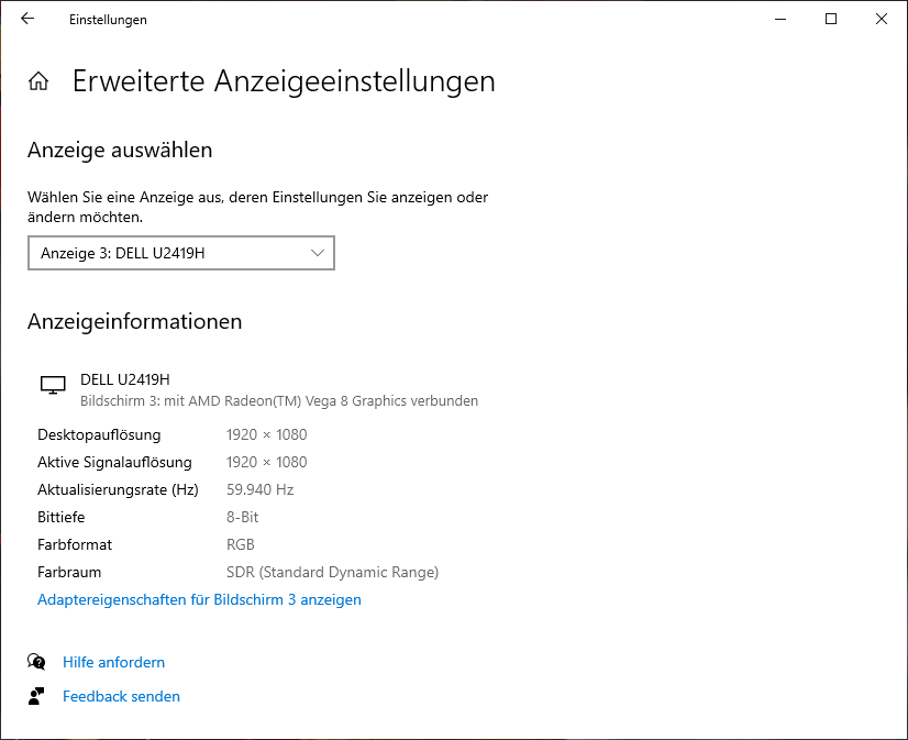

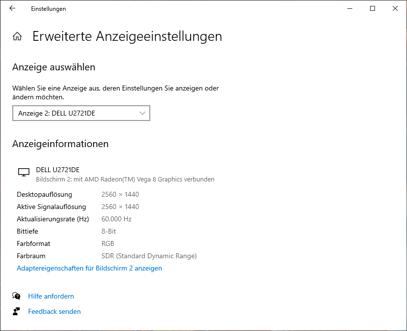

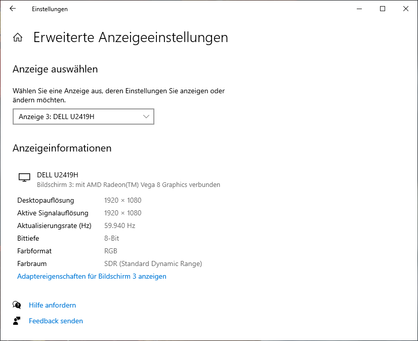

Ich kann dir sagen, bei WQHD und FHD brauchts kein USB 2.0. Ich verwende hier den U2721DE mit genau dieser Kombination an einem handelsüblichen Thinkpad aus den letzten Jahren.
USB-C Priorizitation: "High Data Speed".
Ich hab sogar mal einen Speedtest der USB-Ports bei diesem Setup gemacht. Ich hab mir schon viele Sorgen um diverse USB-C Spezifikationen gemacht, aber bei dieser Kombination bin ich noch nie auf die Idee gekommen, nachzuschauen, ob es da eine USB 2.0 Option gibt - Braucht man auch nicht.
Und aus deinen Bildern erkenne ich die Ursache dafür. Du hast ein Notebook mit AMD-Grafik, die können DP 1.4 und das hat die doppelte Bandbreite wie 1.2, da geht dann 2xQHD mit USB-C und USB 3.0.
Aber Intel hinkt mit Cannon Lake leider hinterher, das kann das noch nicht. (Sowohl das Elitebook vom TE als auch meins haben ja Cannon Lake Intels).
