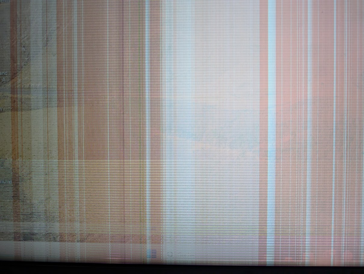

folgendes Problem:
Lässt sich leicht "beheben", indem ich den Monitor einfach so oft vom Strom trenne, bis das Bild wieder ganz normal angezeigt wird. Ich tippe auf ein paar Elkos die durch sind - oder den HDMI Eingang. Der Monitor ist auch nicht mehr der jüngste. Das Display hat ansonsten wenig Problem, ein bisschen Flackern an den Rändern. Was wohl damit zusammenhängen wird. Aber keine Pixelfehler etc.
Für Herumlöten habe ich aktuell keine Zeit, also würde ich lieber die Platinen direkt switchen. Soweit ich weiß gibt es zwei:
Prinzipiell würde ich auf das Mainboard als Fehlerquelle tippen, da bei den Samsung Monitoren erfahrungsgemäß gern die Eingänge schnell schrottig sind. Ich bin mir aber nicht 100 % sicher.
Dazu: Ich nehme an, ich muss das genau passende Mainboard nehmen. Nicht eines für den S24 oder S22 (die es häufiger gibt).
Wie seht Ihr das?

Sind die Streifen ueber die ganze Breite des Monitors, oder betrifft das nur einen bestimmten Bereich?
Wenn es nur einen bestimmten Bereich betrifft, halte ich es eher fuer ein Problem des Displays selber, bzw. der Treibermodule. Die sind in Sektionen aufgeteilt die fuer eine bestimmte Zahl an horizontalen oder vertikalen Pixel zustaendig sind.
Ist da einer der Treiber defekt, muss man das Panel tauschen, die sind direkt in die Zuleitungen eingearbeitet.
Über den gesamten Bereich, jedoch auch nur partiell.
Welches der beiden Panel wäre das?
hildefeuer schrieb:
Nein wenn der Fehler durch häufiges Einschalten irgendwann weg ist, dann ist das ein Wackelkontakt.
Also alles durchwackeln, speziell die Kontakte die zum Display führen.
Ich hab's mittlerweile soweit eingrenzen können, dass es (wahrscheinlich) nicht am HDMI Port liegt, da der Monitor den Fehler auch dann ausgibt, wenn er "nur" am Strom hängt. Dann jedoch selten direkt, sondern erst nachdem das OSD längere Zeit sichtbar war.
