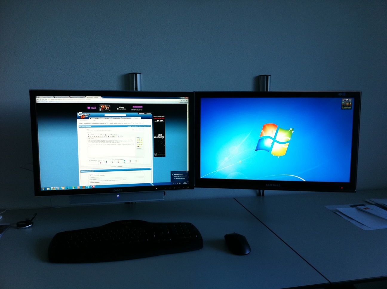

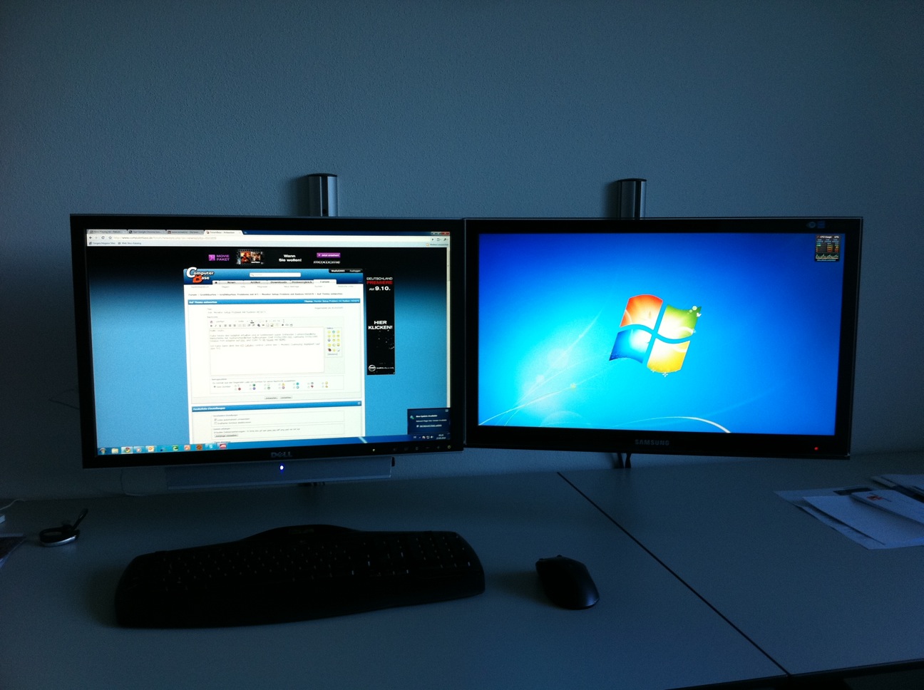

Hallo Leute,
habe heute den Adapter erhalten und er funktioniert super. Entweder 3 unterschiedliche Bildschirme mit 3unterschiedlichen Auflösungen (Dell 1920x1080 DVI, Samsung 1920x1080 Display Port Adapter auf DVI, und SONY TV HD Ready mit HDMI).
Ich habe dann über das ATI Catalys Control Center den 2. Monitor (Samsung) dupliziert (auf den TV). Das funktioniert auch einwandfrei. So habe ich nun einen erweiterten Desktop mit den beiden Monitoren und kann einen Film auf den TV schieben und sehe die Fenstereinstellungne (Randabstände....) genau auf dem Samsung.
Die beiden Monitore seht ihr in dem Foto laut Anhang. Der Rechte Monitor ist dupliziert - alles was da geschieht wird auf den TV (hinter der Mauer) deupliziert.
Gruß
Wolfgang
