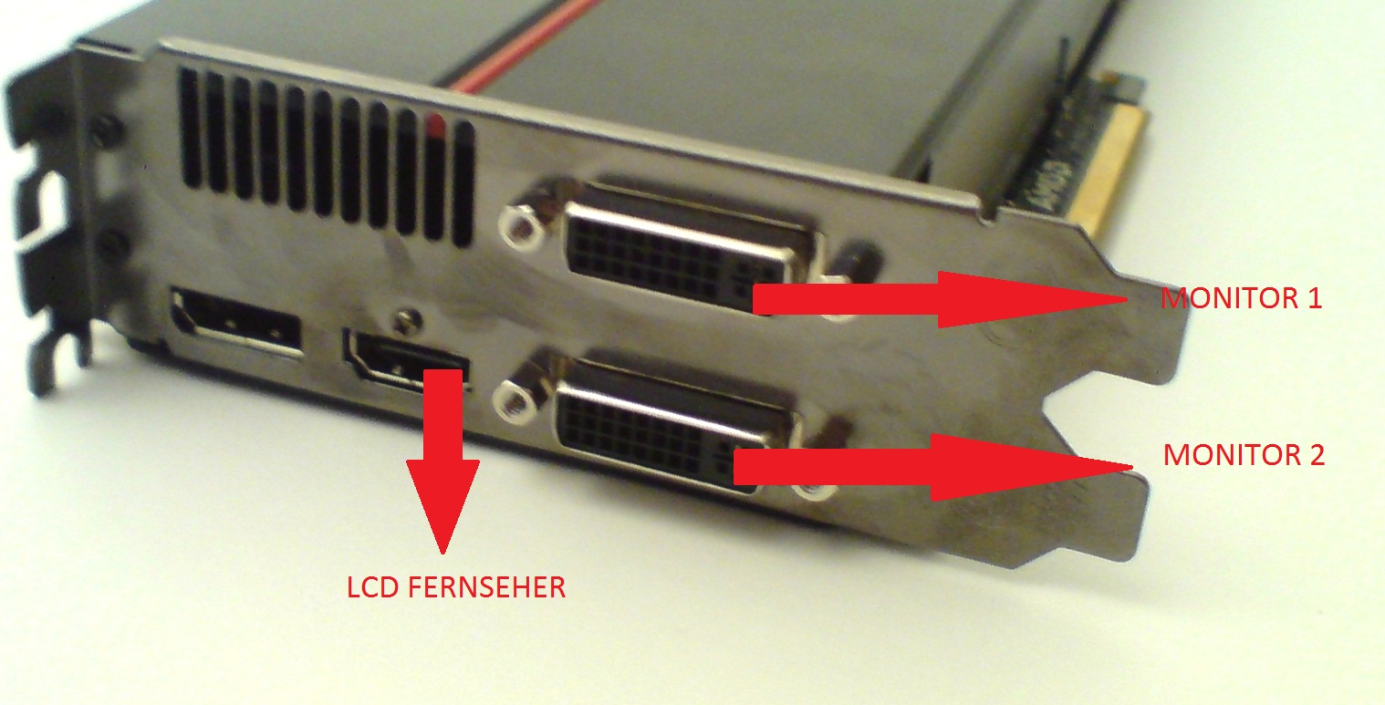

Hallo FORUM-Gemeinde,
ich kämpfe derzeit mit einem Problem beim Monitor-Setup mit einer Radeon HD 5870!!!
Hier mal mein Setup der Monitore:
DVI1 --> Monitor 1 (24", 1920x1200)
DVI2 --> Monitor 2 (24", 1920x1200)
HDMI --> Plasma Fernseher (50" 1920x1080)
anbei noch eine grafik zur verdeutlichung!!!
leider kann ich nie alle drei Monitore gemeinsam nutzen, obwohl ich gelesen habe, das man doch bis zu 3 Monitore mit der HD5870 ansteuern kann, leider meldet das CCC immer, dass ich einen Monitor deaktivieren soll, damit ich den 3ten aktivieren kann, etwas schade!
hoffe Ihr könnt mir HELFEN!

du musst einen über den display port anschliessen, also einen aktiven adapter für ^100€ kaufen.

das geht nur wenn der 3te monitor über einen aktiven dual-link displayport ausgegeben wird.
1> Displayport
2> DVI
3> DVI (oder hdmi)
es geht NICHT wenn du DVI>DVI>HDMI ausgang benutzt.
du benötigst also einen monitor mit Displayport oder ein entsprechenden Displayport-DVI adapter kabel.

hatte heute endlich mal Zeit den Passiven Display-Port-Adapter von HP zu testen, dieser funktioniert leider nicht, es sind weiterhin nur 2 Monitore möglich der 3te streigt!!!
schade!
danke bluescreen, wollte dies nur bestätigt haben ob es wirklich so ist!!! wenn ich schon die möglichkeit habe es zu testen, naja, bevor ich mir nen aktiven adapter KAUFE, werd ich mir wohl 2 neue Monitore mit Displayport und DVI zulegen!!
Danke an alle für die HILFE!
