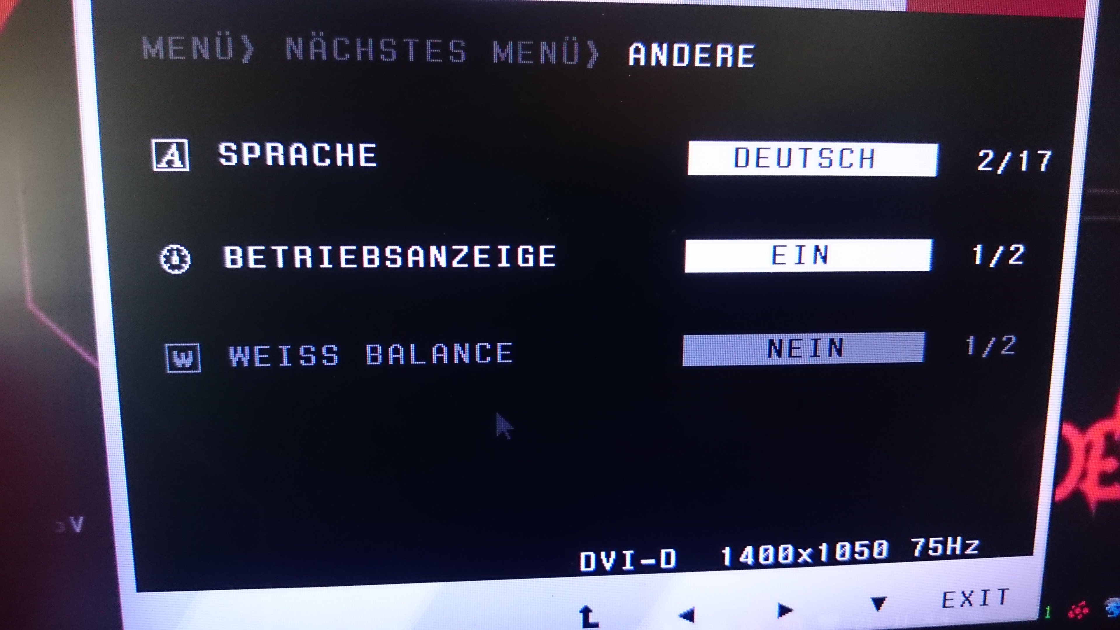

Moin,
hatte meinen LG E2442 jetzt ne ganze Zeit über 75Hz anstelle von 60Hz durch das CRU Tool übertaktet, bei den Einstellungen eben gerade ist mir allerdings etwas aufgefallen.
Wenn ich im Monitormenü bin steht ja die Auflösung und die Anbindung und es wurde 1400x1050 angezeigt - hmm?! - gut, dann hab ich noch einmal mit CRU getestet und alles ab 71Hz zeigt dann in dem Menü diese Auflösung an anstelle von 1920x1080.
Kann da jemand einen Rat geben ob die Menüanzeige falsch ist oder woran es liegt?

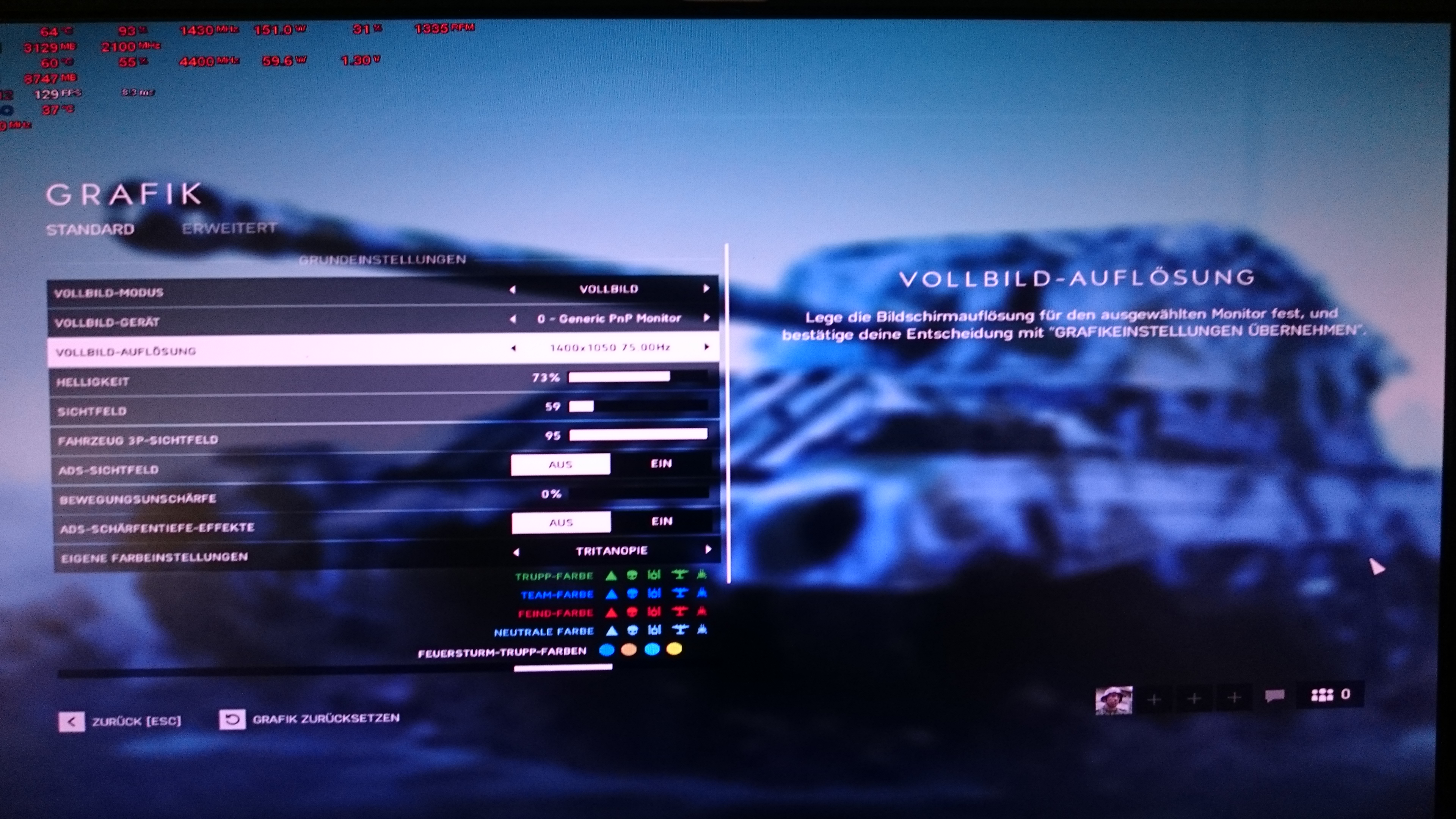

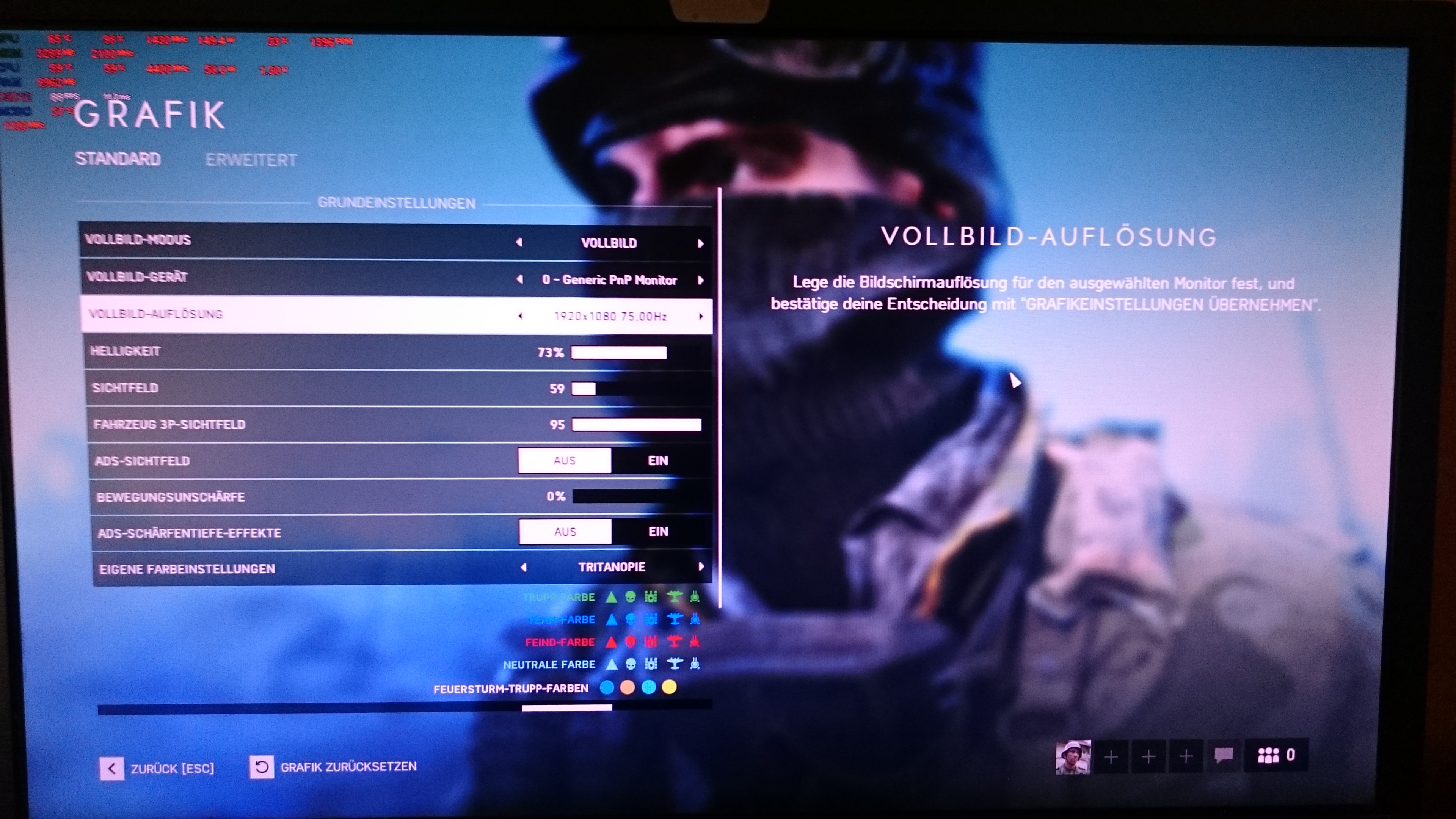

Über Battlefield z.B. wird auch FHD@75Hz angezeigt, daher bin ich ein wenig verwundert - müsste denn dort nicht ebenfalls dann 1400X1050 stehen?

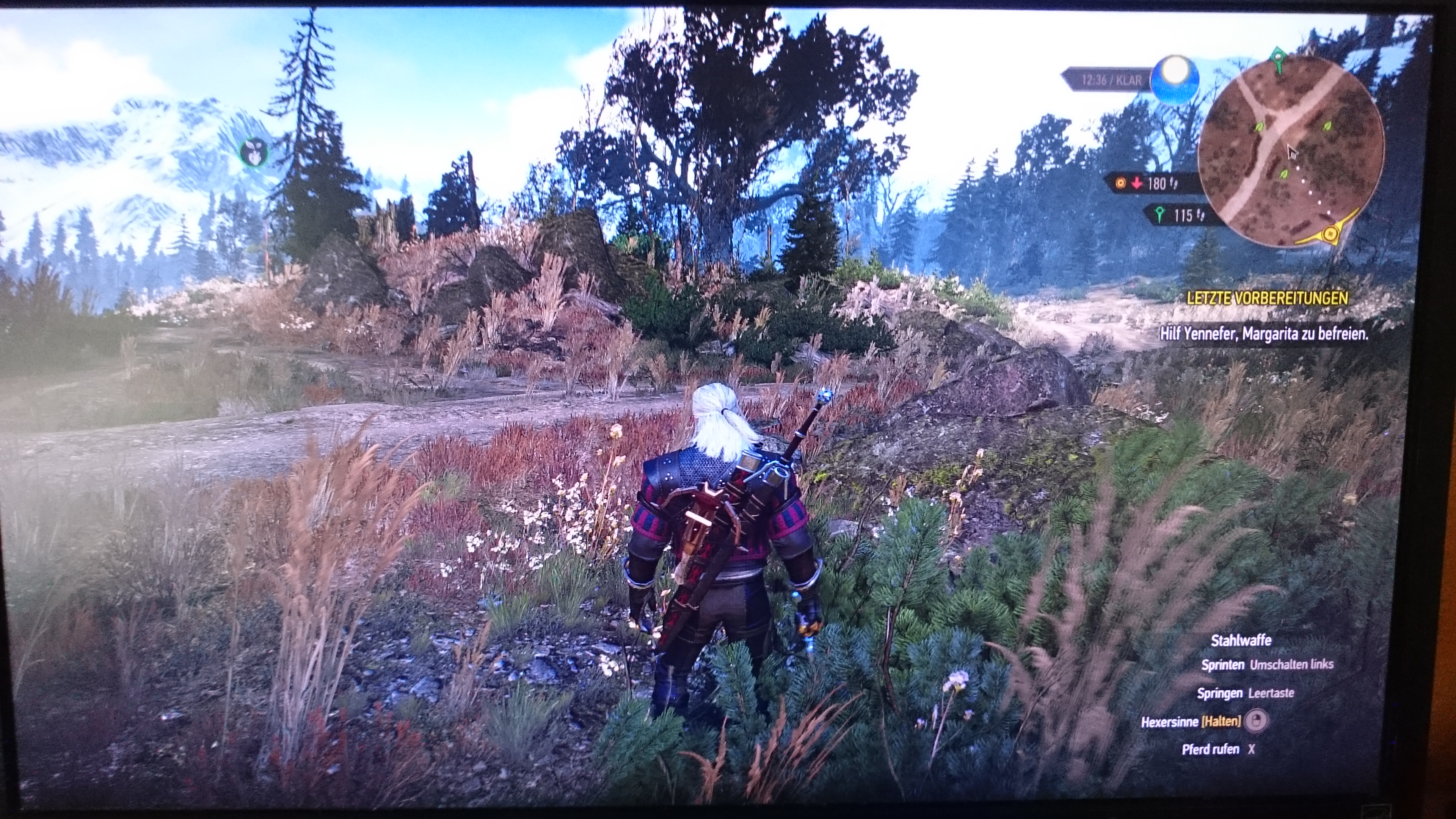

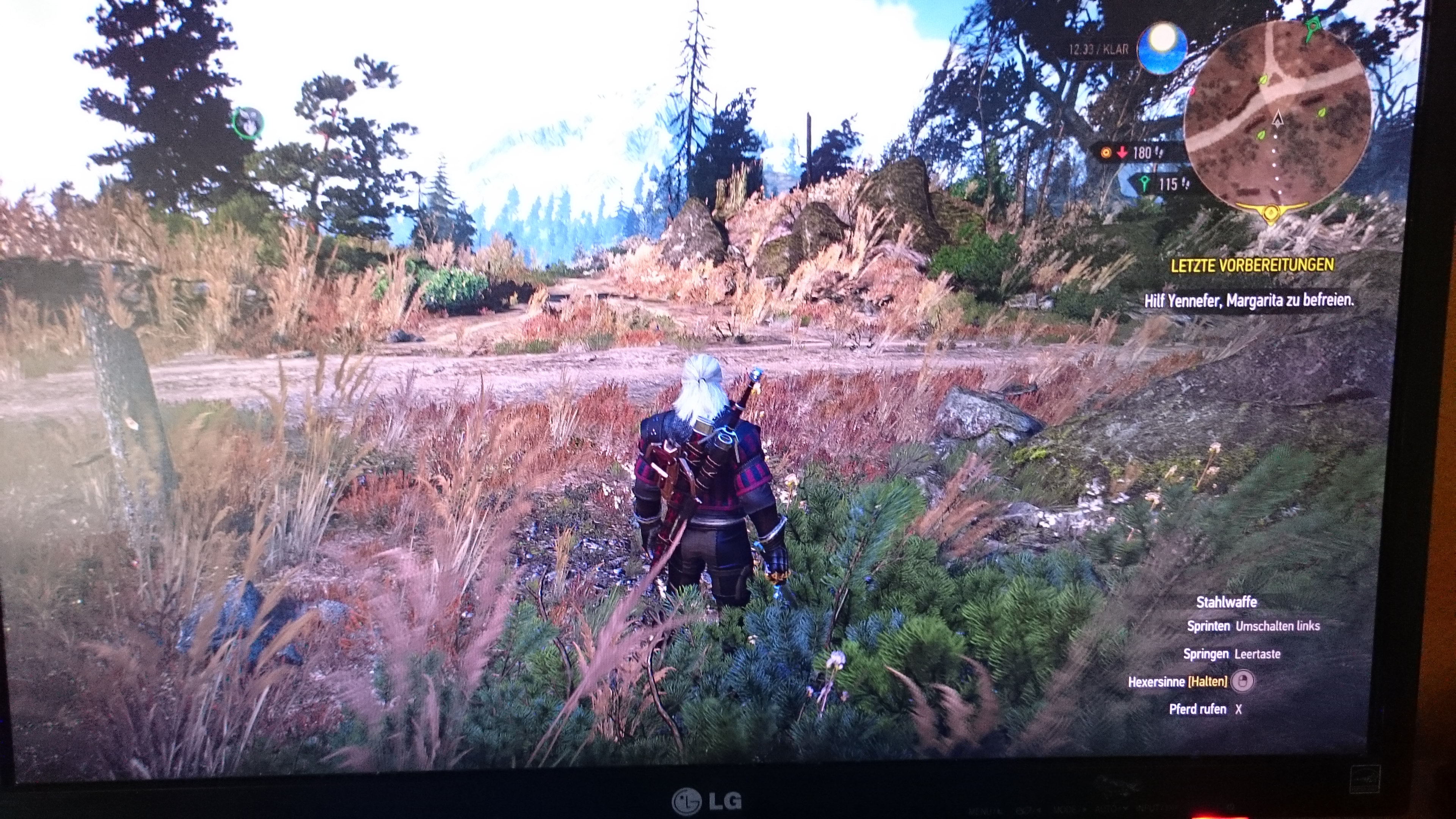

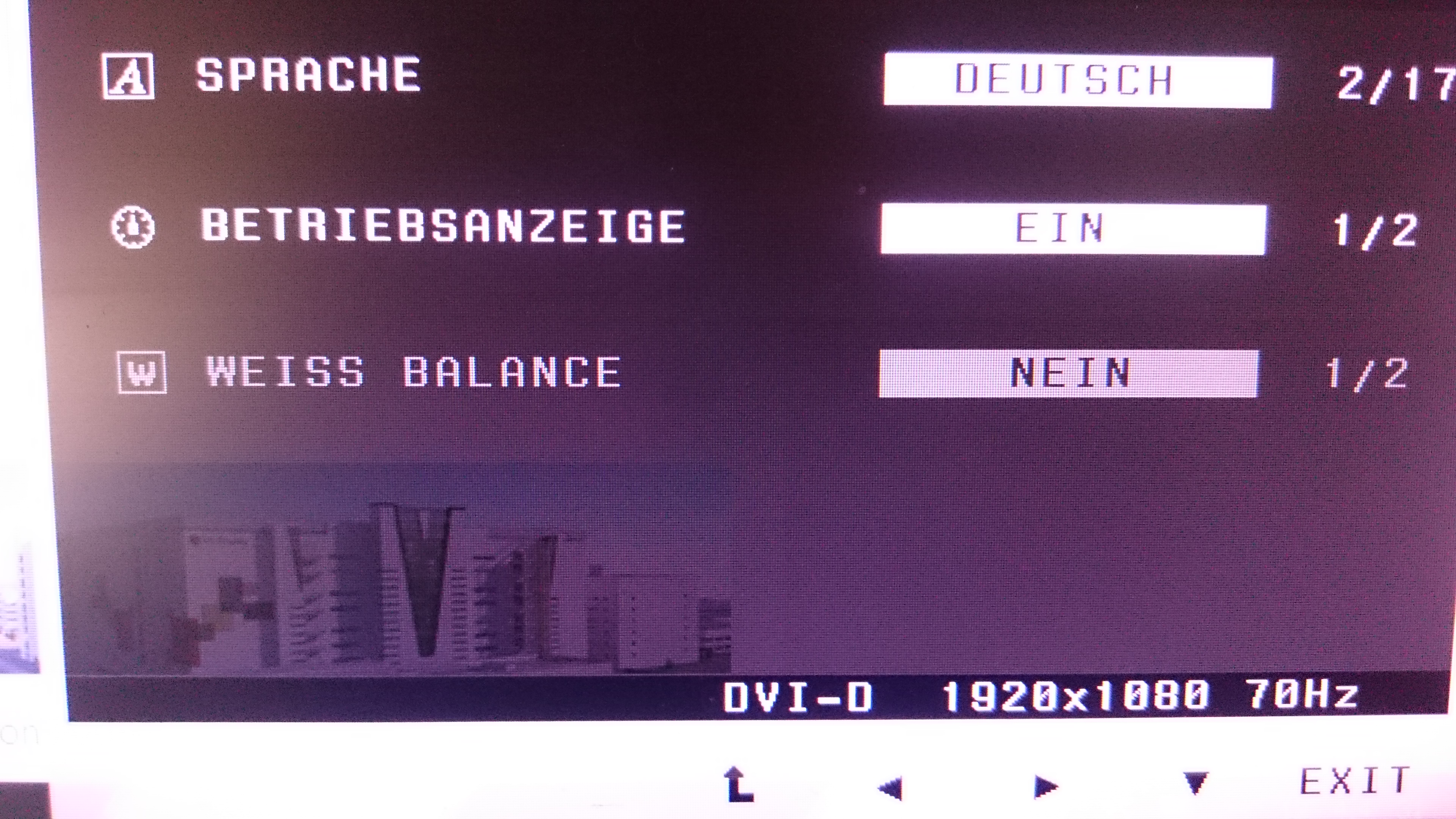

Ich bin jetzt mal spaßeshalber in The Witcher gegangen - habe vorher über CRU ein 70er und ein 75er Profil gespeichert und dann über die Adaptereinstellungen geswitched - das Spiel jeweils dann beendet und neugestartet ... da ein Screenshot sinnfrei ist - hab ich mal den Monitor abfotografiert...
Hier die Ergebnisse:
70Hz FHD - Monitor-OSD zeigt 1920x1080@70Hz an:
75Hz FHD - Monitor-OSD zeigt 1400x1050@75Hz an:
Kann da jemand einen Unterschied bzgl. der Auflösung erkennen?
Bei 1400x1050 wär das Bild ja ziemlich verzerrt auf einem 16:9 Monitor.
Reaktionen: Cpt.Willard

also bei Witcher 3 ist es das auch ...
Map kleiner bei Full HD 70 man sieht mehr nach der Seite u.s.w.
Lineal drann gehalten und man siehts direkt.
Wobei Fotos schlecht geschossen .. und figur gedreht .
OMG - Definitiv... hab mal eben BF auf 1400x1050 eingestellt und das war übelst gestreckt.

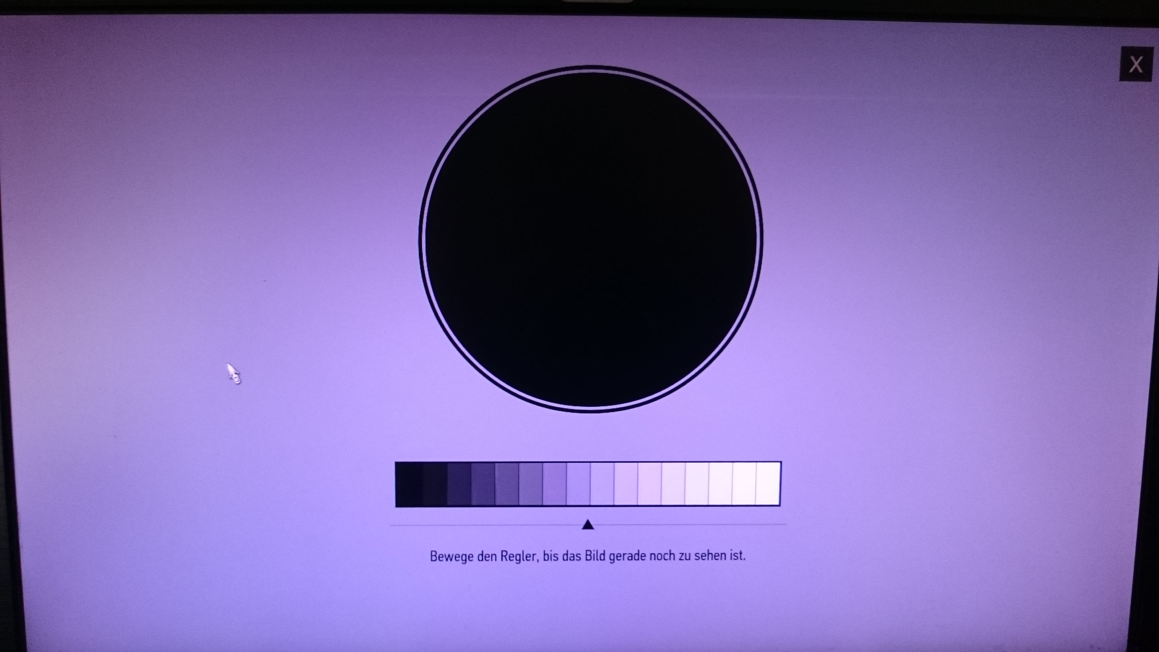

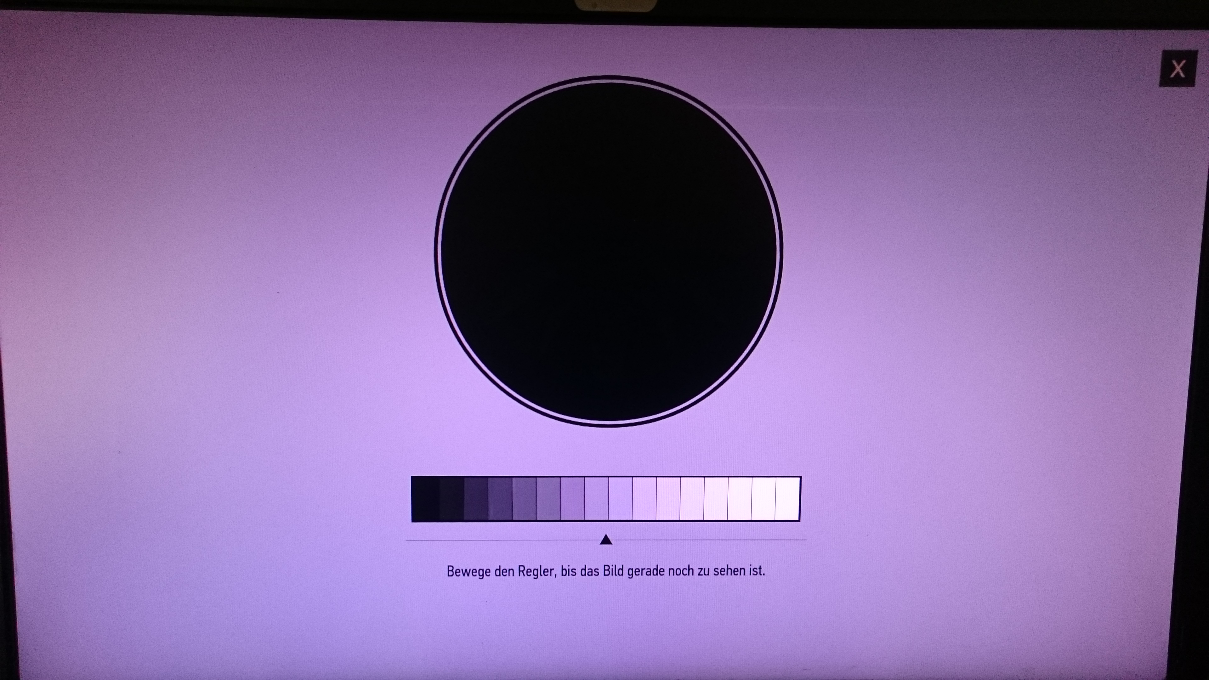

Japp die Fotos waren doof, daher dachte ich, dass die Gamma-Wert-Einstellungen mit dem Kreis eigentlich sogar aussagekräftiger wären.
Oben bei den BF Screens- hab ich zusätzlich Afterburner Screens dabei gehabt, man sieht ganz gut, dass bei 1400x1050 die Schrift auch ein stückchen größer ist.
ja aber da hast du im Spiel diese Auflösung eingestellt und nicht nur der Monitor selber ...
Im Spiel. Danach hat er mir auch den Desktop, also die Elemente alle umgemodelt... dürfte ja eigentlich auch ein Indiz sein, dass die Darstellung bei 75 und 70 die gleiche ist oder?

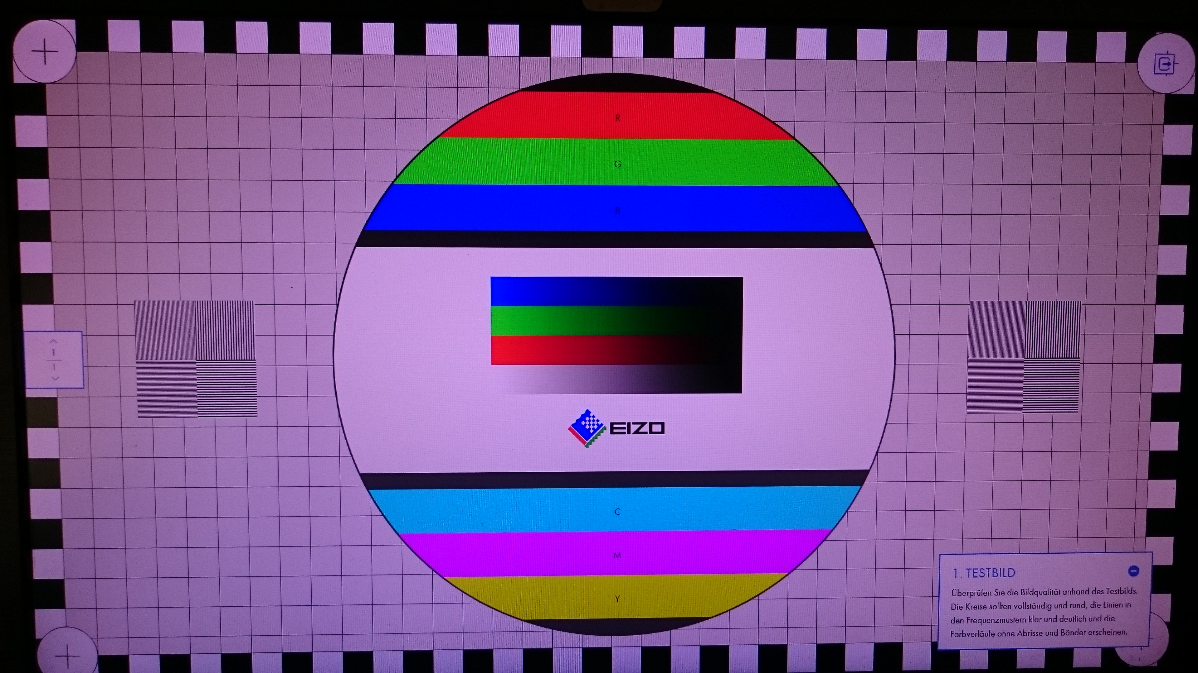

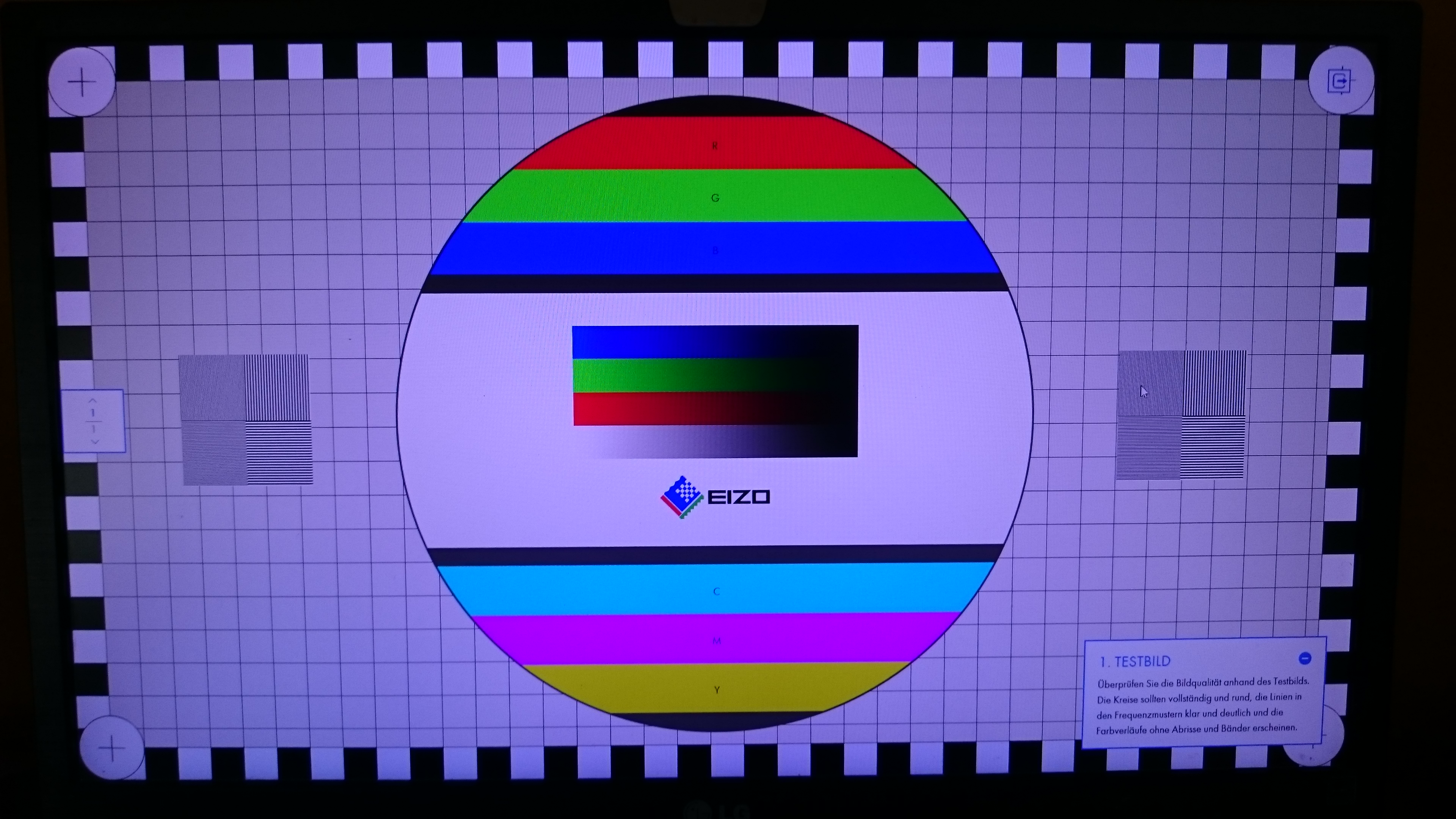

Ich habe gerade mal versucht über diesen Eizo Monitortest etwas darzustellen, das Testbild - vllt. ist das ja aufschlussreicher... Ich denke, dass das OSD verbuggt ist, bin mir allerdings auch nicht sicher.

Nö warum sollte das ein Indiz sein ... das Bild wird von der Grafikkarte in 1920x1080 ausgegeben ... der Monitor empfängt zu viele Daten und rechnet das Bild runter.
Ist der Rest der Umgebung extra dunkel ? man merkt zumindest das die Farbdarstellung total anders ist.
Also ich kann meinen Monitor sogar mit 3440x1440 befeuern und der ist nur Full HD ... am Ende ist das Bild recht gestreckt in der Mitte zu sehen.
Weiterhin wirst du es kaum mit geraden Linien erkennen ... sondern wohl nur mit Treppenstufen ... @ Paint eine Linie malen mit Versatz ... bei Pixel genauer Darstellung darf dort kein grau auftauchen ... wenn der Monitor das Bild anpasst dann würden dort graue Pixel sein die die Stufe darstellen.
