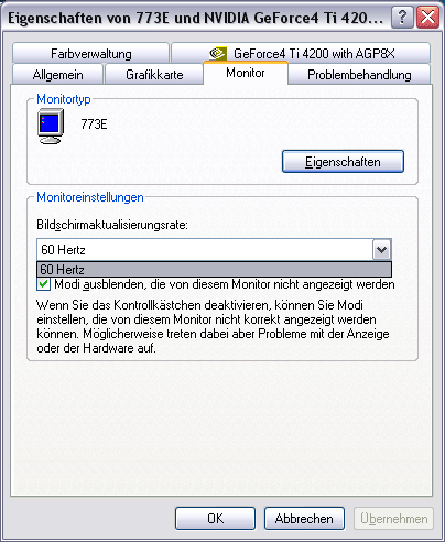

Also normalerweiße sollte der Monitor bei einer Auflösung von 1280x1024px 65 verwenden das tut er aber nicht.. er unterstütz nur 60 statt 65Hz..
Naja die Bildwiederholfrequenz kann ich nicht einfach so einstellen...
Siehe Screen:
Mein Monitor macht das automatisch...
Also bei 800x600 verwendet der nun 75Hz nach der Installation des Treibers.

Dann mach doch mal das Häkchen bei "Alle Modi ausblenden..." weg und stell mal auf 65Hz (aber nicht höher!!!). Wenn Der Monitor das laut Hersteller kann sollte er es auch vertragen.

Nach 60 gibt es nur noch 70.. und damit funktioniert es nicht mein Monitor öffnet so ein Fenster und schaltet sich wieder nach 20 Sekunden zurück...
